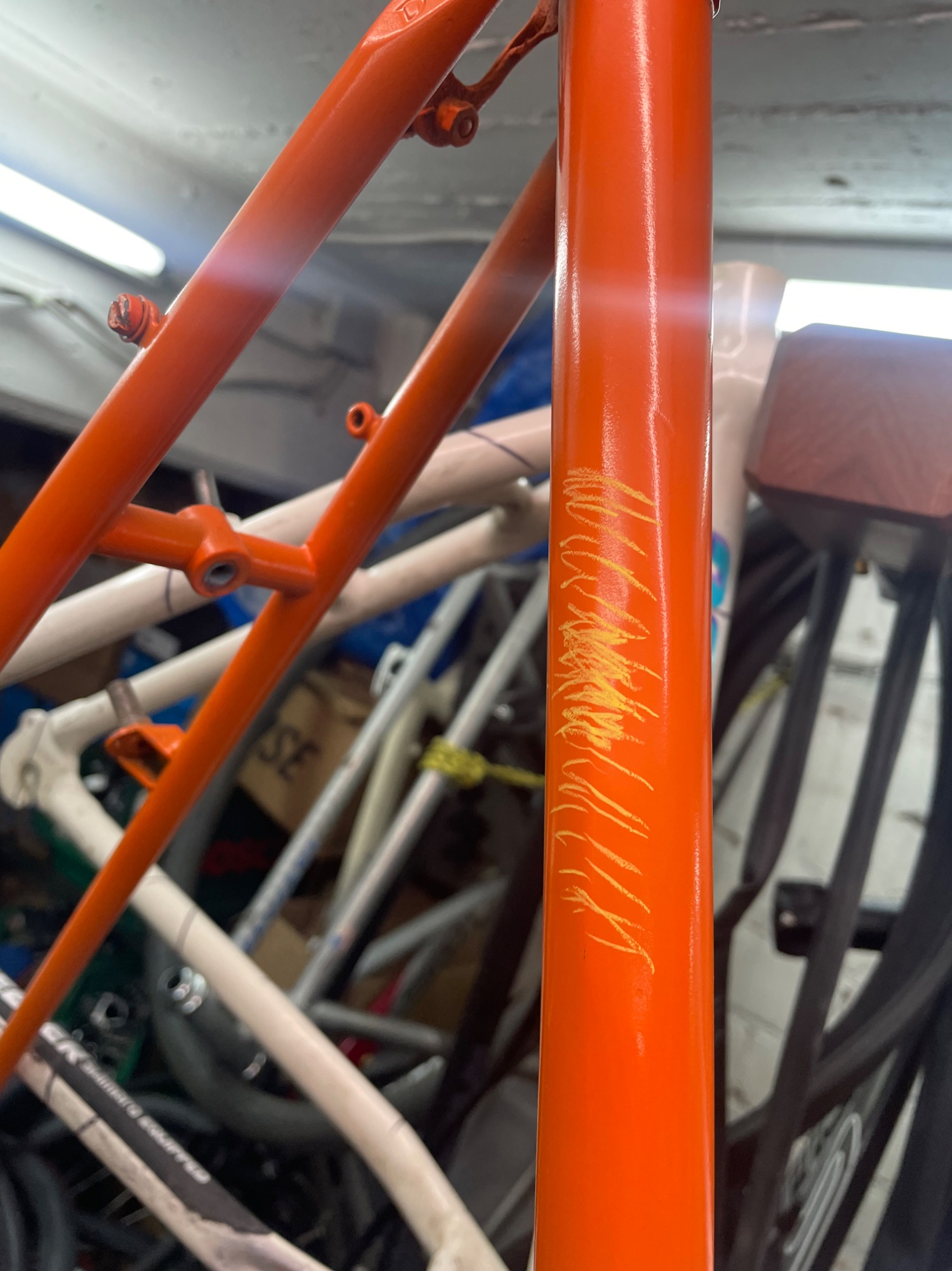

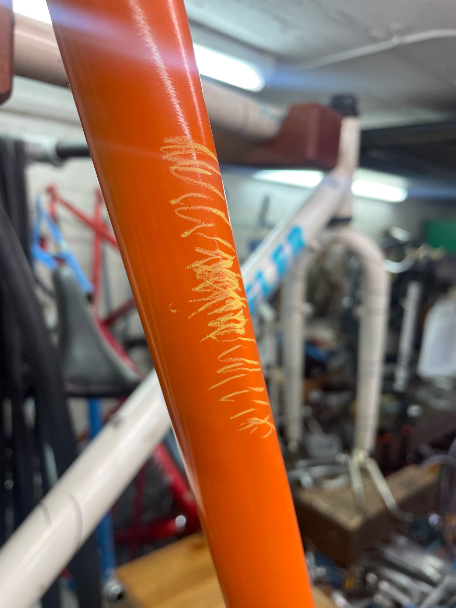

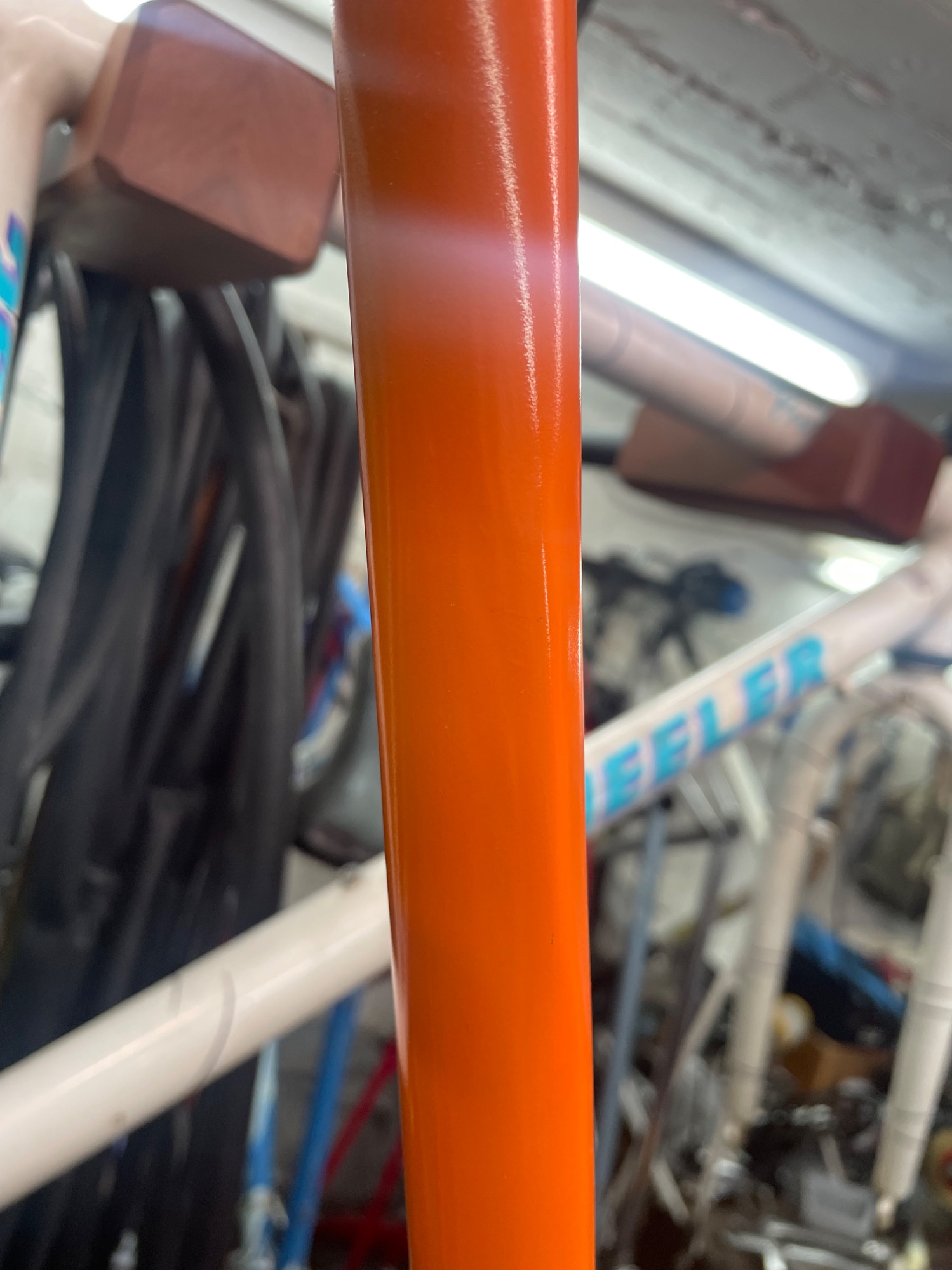

... und bei oxidiertem Aluminium hilft, so zumindest meine Erfahrung, Oxalsäure ganz gut. Am besten in der Badewanne (nur den Rahmen, selber draußen bleiben!) mal probeweise auftragen. Gummihandschuhe tragen!
Ich finde auch, dass man nicht so schnell aufgeben sollte. Zu mir wurde auch im Forum schnell gesagt, mein Rahmen hätte es hinter sich, und nachdem das alles abgeschliffen war, sagten die ersten: Doch nicht so schlimm, bau auf! So auch der Rahmenbauer.
Das war Stahl, ganz andere Nummer, aber das Rad fahre ich heute super gerne.
Das kann man nicht verallgemeinern, aber untersuchen würde ich das schon, bevor ich aufgebe.
