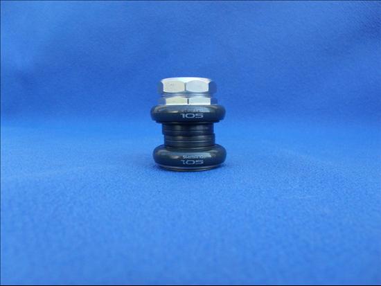

ich hab das Problem, dass ich nen Rahmen mit Gabel hier im Forum gekauft habe und jetzt scheint die Gabel zu klein. Ich bekomm auf jeden Fall den Super Record Steuersatz nicht drauf. Da hab ich genau noch eine Gewindeumdrehung für die Obere Schale übrig und das ist zu wenig. Jetzt meine Frage: Der Willi Singer (mein Radladen) sagt mir, der erste 105er baut super gering auf. Der könnte passen. Jedoch komm ich echt nicht klar mit nem 105er Steuersatz zu ner kompletten Super Record :(

Gibts da andere Steuersätze aus der Zeit mit geringem Aufbau...like 105???

Bisschen das Steuerrohr kürzen:rolleyes:

Der Super record baut ja recht hoch mit 42,2 (laut obiger Liste), da kannst du stattdessen auch einen noch aktuellen Campa Record mit 36,5 und 113gr. nehmen. Oder einen TangeSeiki Falcon FL250, mit gedichteten Lagerschalen und 85gr sieht er neutral klassisch aus.

So ziemlich alle Shimano-Steuersätze ab irgendwann Mitte 80er sind sehr flach. Wenn nicht Shimano draufstehen soll und auch nicht unbedingt superklassisch aussehen soll, dann kann ich den Tange Falcon empfehlen, mit austauschbaren Rikula, super einfach einzustellen und auch unter 40 mm Stapelhöhe. Dazu nicht teuer und fast überall verfügbar.
