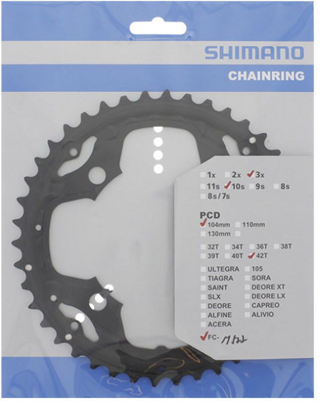

Hallo zusammen,
kann ich Kettenblätter die für 8/9/10fach verkauft werden mit einer 7fach Kette fahren?
Viele Grüße und danke,
Felix
Die Ketten werden als 6/7/8-fach verkauft... ;)
Die Kettenblätter auch !
Natürlich lassen sich breitere 8-fach Ketten auch auf 10-fach Kettenblättern fahren.
Umgekehert passen schmalere Ketten auch auf 8-fach Kettenblätter.
Letztgenannte Kombi funktioniert oft sogar etwas besser.
Es kann allerdings Probleme geben beim Schalten des Umwerfers: Die breitere Kette z.B. kann entweder verklemmen oder am benachbarten Kettenblatt schleifen.
... oder an der Schaltgabel schleifen, wenn der Umwerfer für > 8-fach ausgelegt ist.
Umwerfer ist 7fach. Es geht nur drum am Rad eine Freundes ein anderes (kleineres, 39Z) Kettenblatt zu montieren. (zusammen mit neuen Ritzeln und Kette... lustigerweise hat jemand auf die Dura-Ace 7fach-Nabe eine "7700" Staubkappe draufgesteckt. Habe kurz gestutzt... :))
Aber so wie ich das hier sehe gibt es da keine Probleme - danke!
