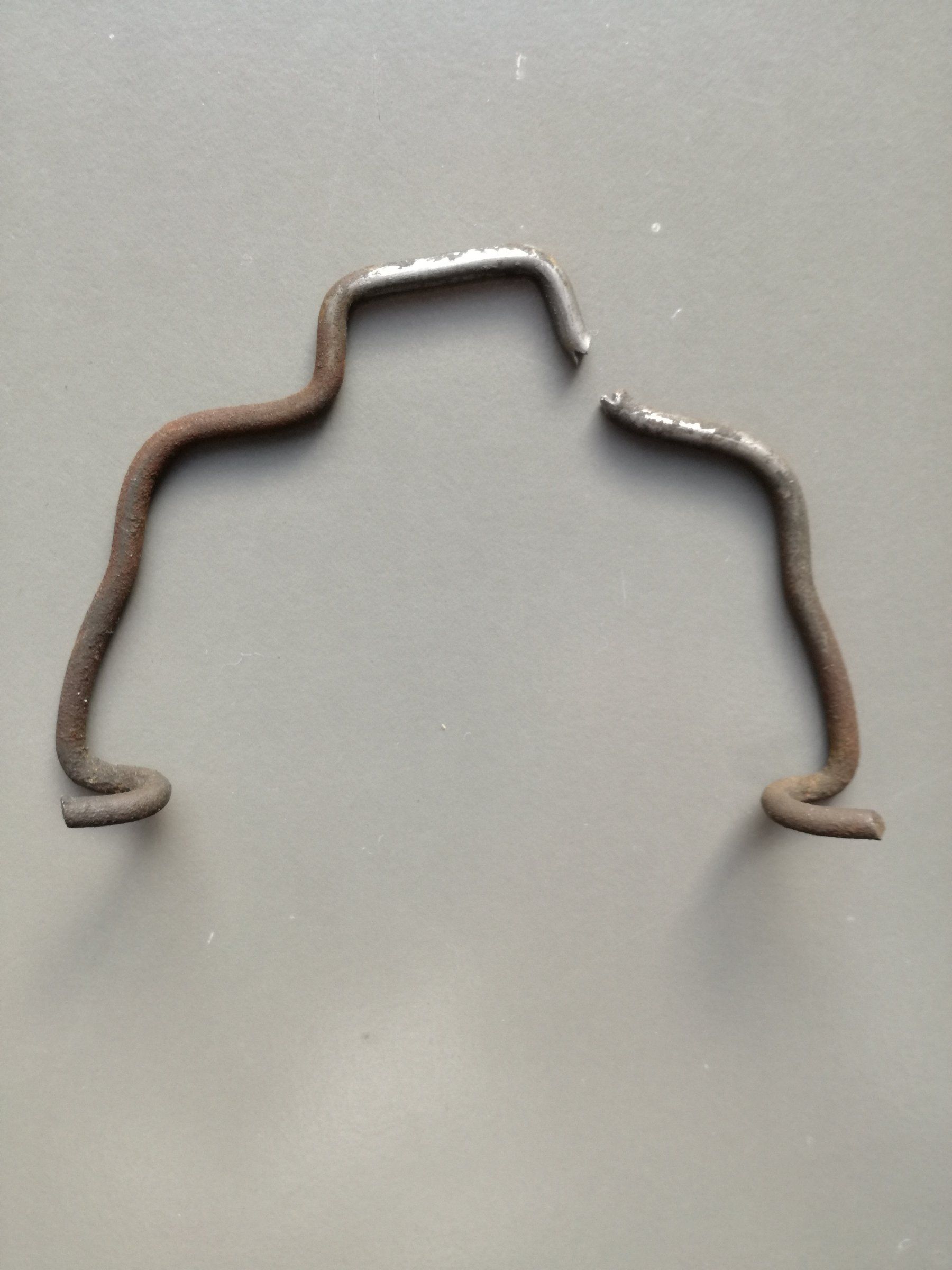

Möchte/Muss eine neue Bremsfeder anfertigen.
Kennt sich jemand mit Federdraht (3 mm) Biegen und dem benötigten Werkzeug aus?

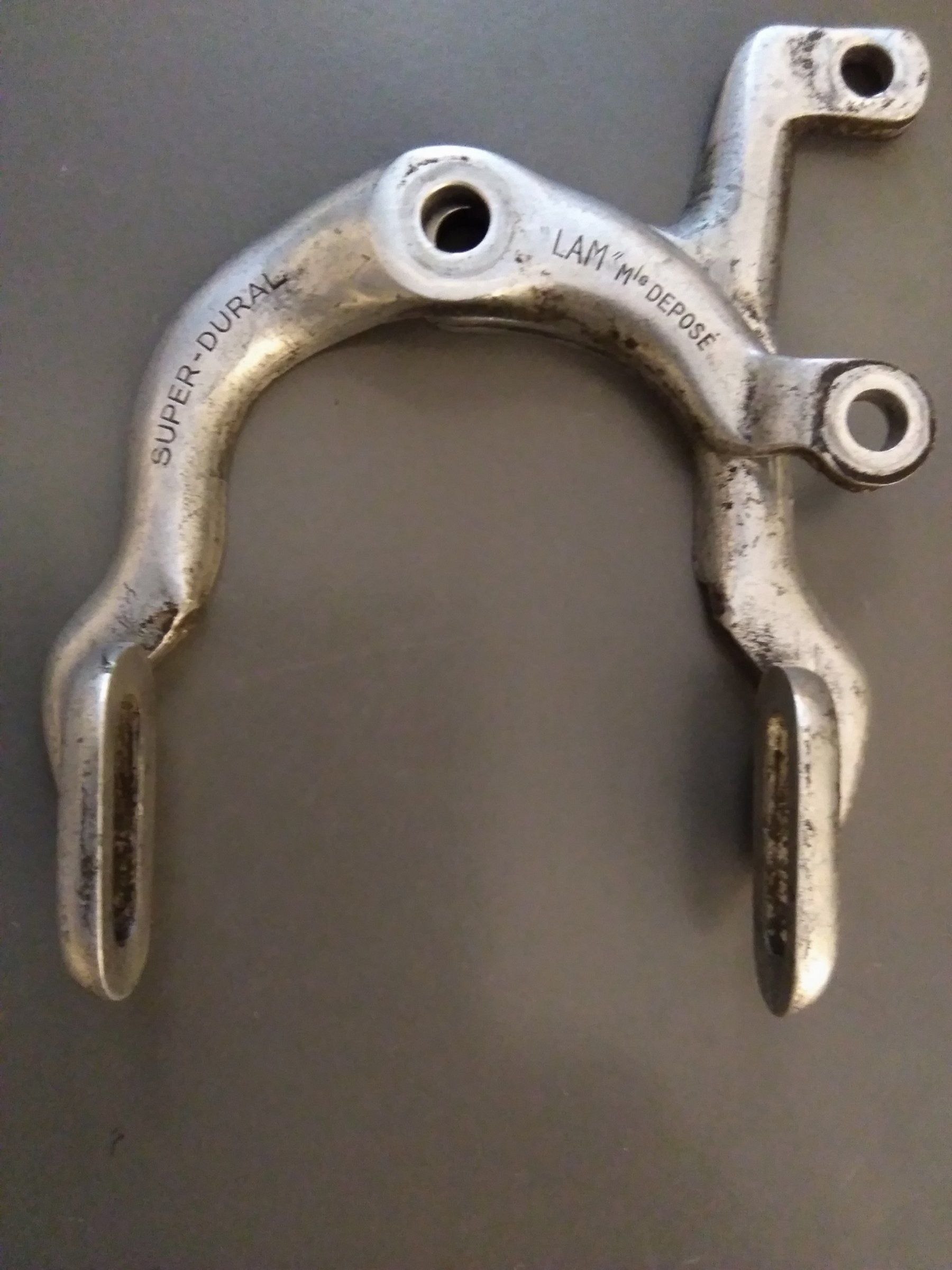

Um welche Bremse handelt es sich denn?
LAM hat ja bei späteren Modellen auch andere Federformen genommen. Wenn es nicht ganz original sein muss, ggf. passt ja die Feder mit der Nr. 1 aus dem Angebot?LAM
ca. 6 bis 7 Jahrzehnte alt

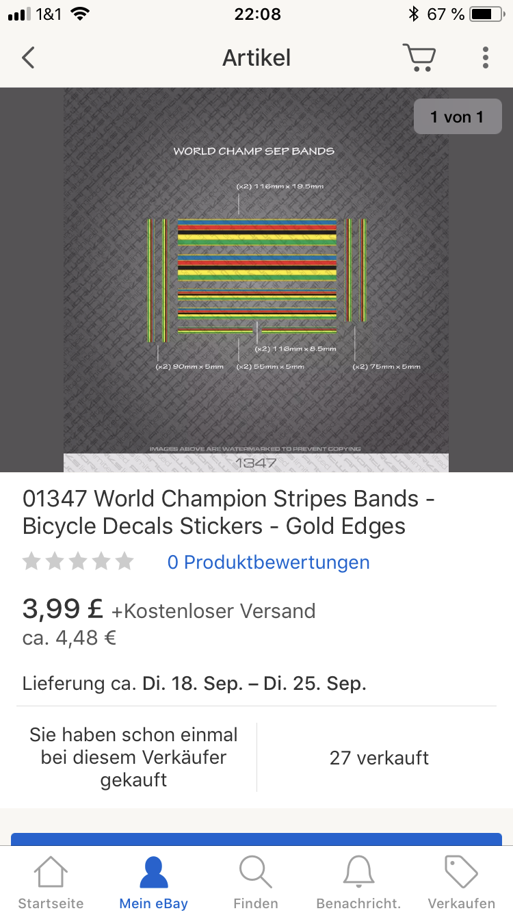

Schon mal bei Velociao in Lichtenberg gefragt, der kann ja so was drucken.Daher versuch ichs jetzt hier. Hat jemand eine Bezugsquelle einer WM Banderole in 42mm Höhe mit „Goldrand“?
