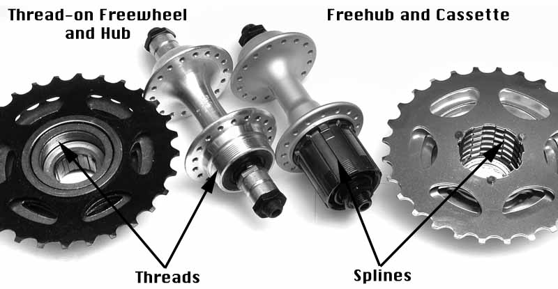

Schraubkranz (links) - die ganze Einheit wird auf das Gewinde der Nabe geschraubt
Kassette (rechts) - lose Ritzel werden auf den Freilauf der fest auf der Nabe sitzt gesteckt, Uniglide dann mit dem Abschlußritzel festgezogen, Hyperglide mit einem Lockring.
Solange das noch gar nicht klar ist lässt sich die Frage ja nicht wirklich beantworten, oder? :)
So ist das gut erklärt.

HG kann ja auch die Form der Zähne meinen, moderne Schraubritzel die von Shimano und Sunrace angeboten werden haben Ritzel deren Zähne ja den Kassettenritzeln entsprechen. Das sind dann HG-Schraubkränze wenn man so will. Schalten ja auch bombastisch gut.
UG hatte glaube ich noch keine besondere Zahnform, oder?
UG = Uni Glide
HG = Hyper Glide
Darum gibt es auch UG und HG Ketten. ;)
Das hat mit der Aufnahme der Ritzel erst mal nichts zu tun.
Allerdings wurde beim Wechsel der Aufnahmen auch die Zahnform geändert, wobei ich das nich beschwören könnte.
Wie bei der Batterie rot ist blau und schwarz ist plus. :D
