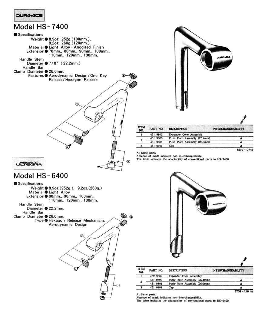

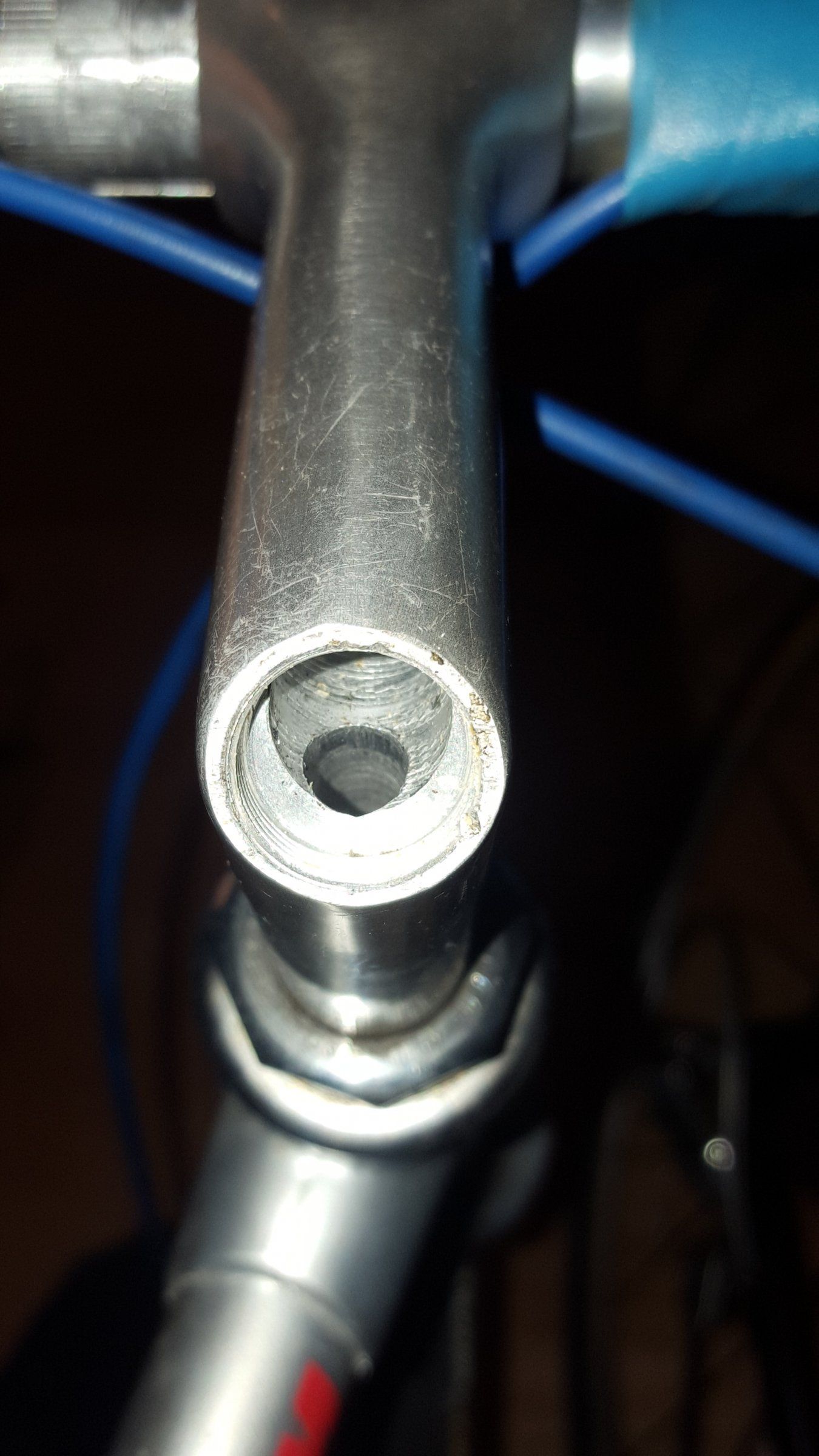

Hey? Braucht man für die Demontage eines 600er Ax Vorbaus einfach nur einen sehr langen Imbus, oder gibt es da ein anderes System?
Dankeschön
Dankeschön
Jau, langer Inbus in beide Richtungen (Lenker- und Schaftklemmung).
EDITh secht:
Ist zwar ein 7400'er/6400'er aber das Prinzip ist das Gleiche:
Ein entsprechend langer Inbus sollte reichen.
Eigentlich sollte es reichen, den Inbus mit der langen Seite einzustecken. Ggfs. kannst Du eine Verlängerung über die kurze Seite stülpen, bspw. einen Steckschlüssel, um die benötigte Hebelkraft aufzubringen.
Nachtrag: Zu langsam :(

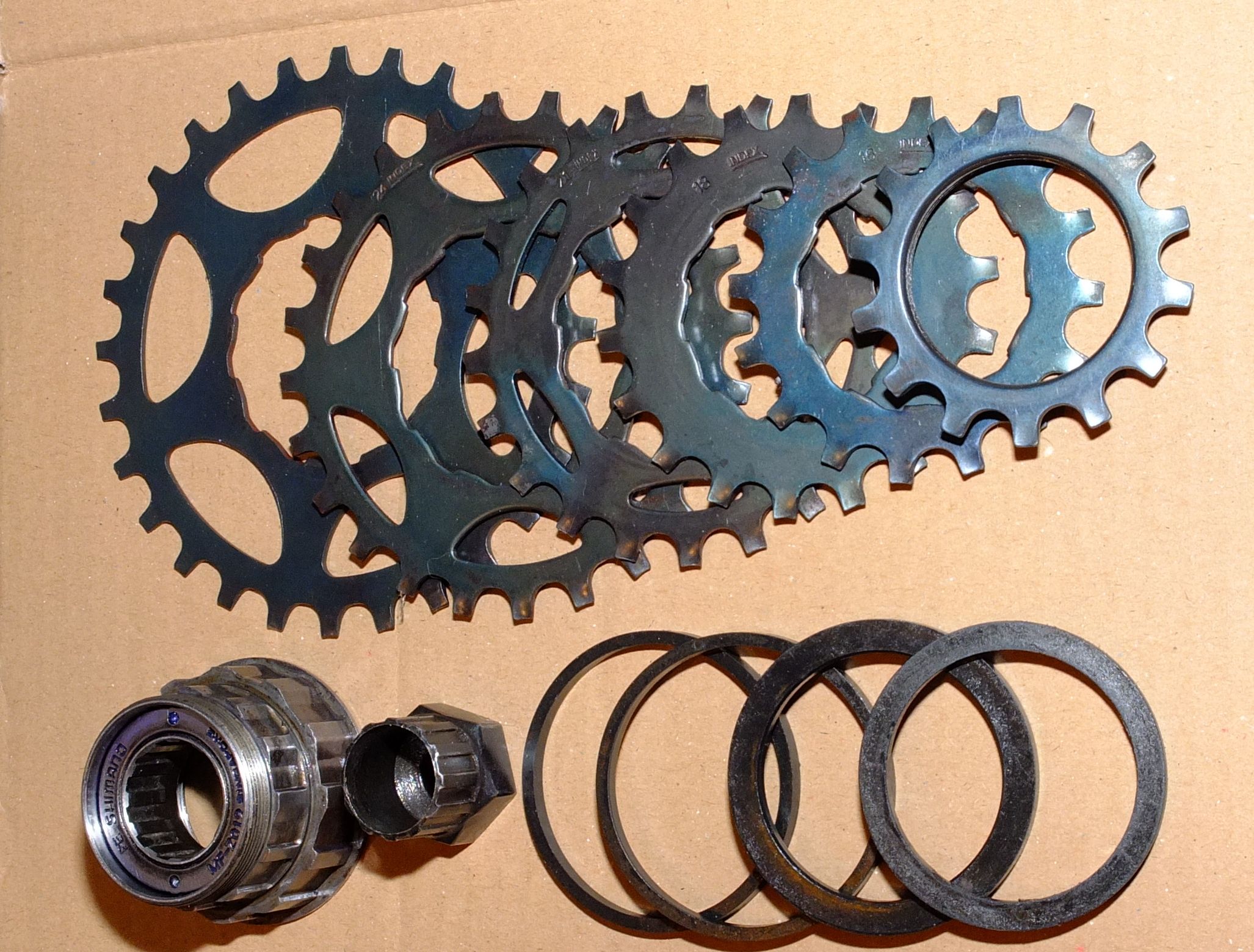

ich denke ich habe kein problem damit, dass da am ende ein ritzel als lockring stehen bleibt. oder man flext den tatsächlich ganz ab, noch zwei kimmen rein und geht dann mit ner rohrzange oder ähnlich geeignetem werkzeug zugange (danke rawuza!)
aber bei der formulierung fällt mir schon auf, dass ich dafür hier gleich mit steinen beworfen werde. ich werds mal so festhalten, danke freunde!

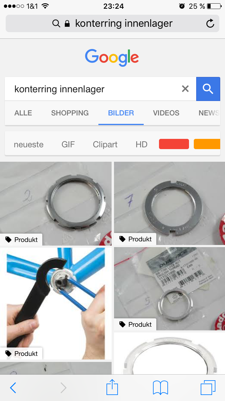

Kauf ein HG Set und nimm statt UG Abschlussritzel einen BSA Konterring von einem alten Innenlager und schraub das auf das Gewinde der UG Kassette. Kannst du vernünftig kontern und geht auch wieder zu lösen und sieht nicht ganz so arg doof aus wie zwei Ritzel ;-)
Hab ich selbst so knappe 2 Jahre gefahren
