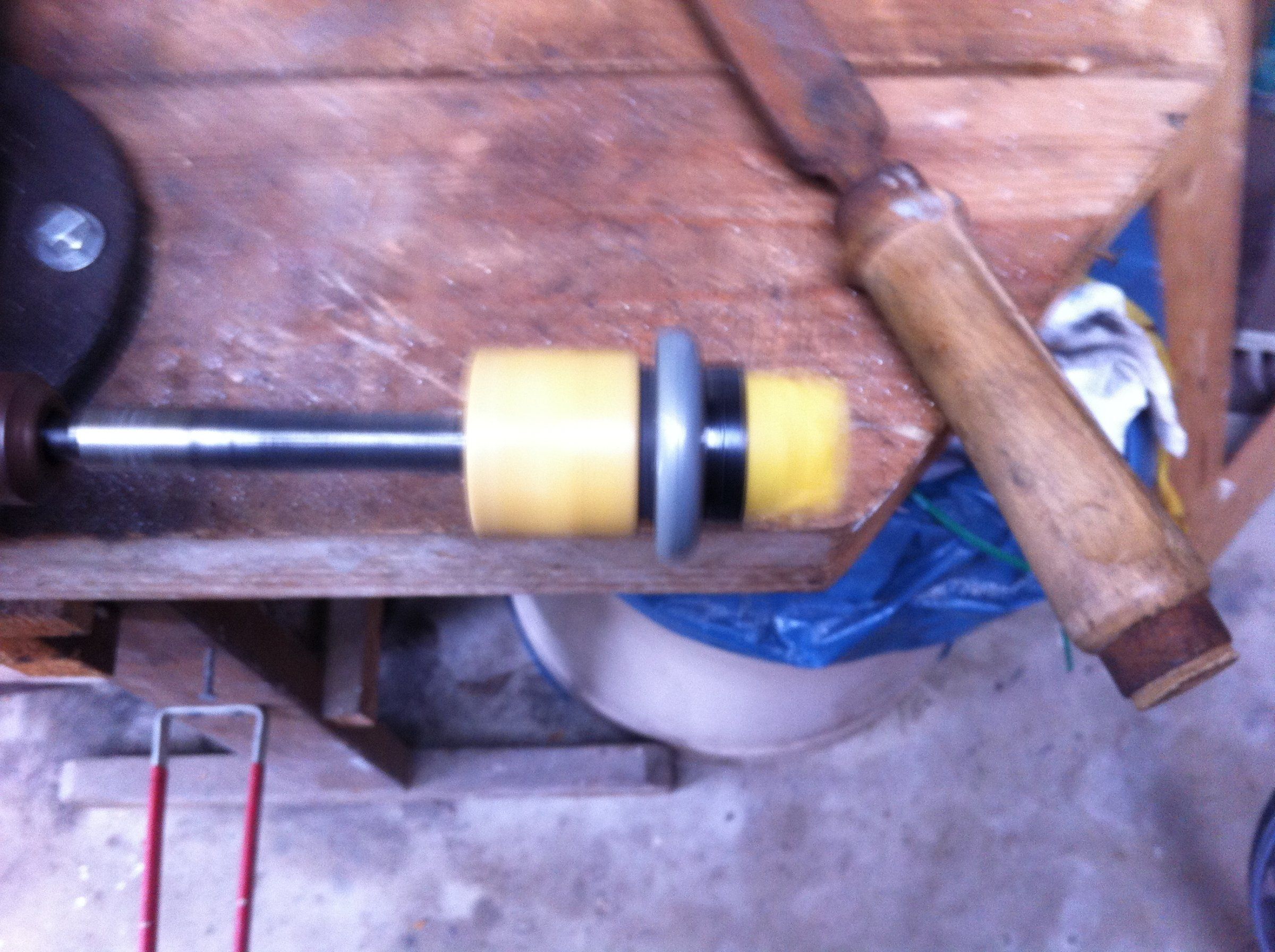

Passendes Rundholz, die Lagerschale draufprügeln, mit einer mittigen Schraube in die Bohrmaschine einspannen, die Bohrmaschine in den Schraubstock einspannen, laufen lassen und eine Feile dranhalten.
Passt:idee:

Mal eben gebaut! Bohrmaschine ,10ner Holzbohrer, Gartenschlauchkupplung(Alt und Kaputt), Lager drauf, Feile dran!
Tichy, Shimanoaufnahme passt und hat noch Schwenkbereich nach beiden Seiten.

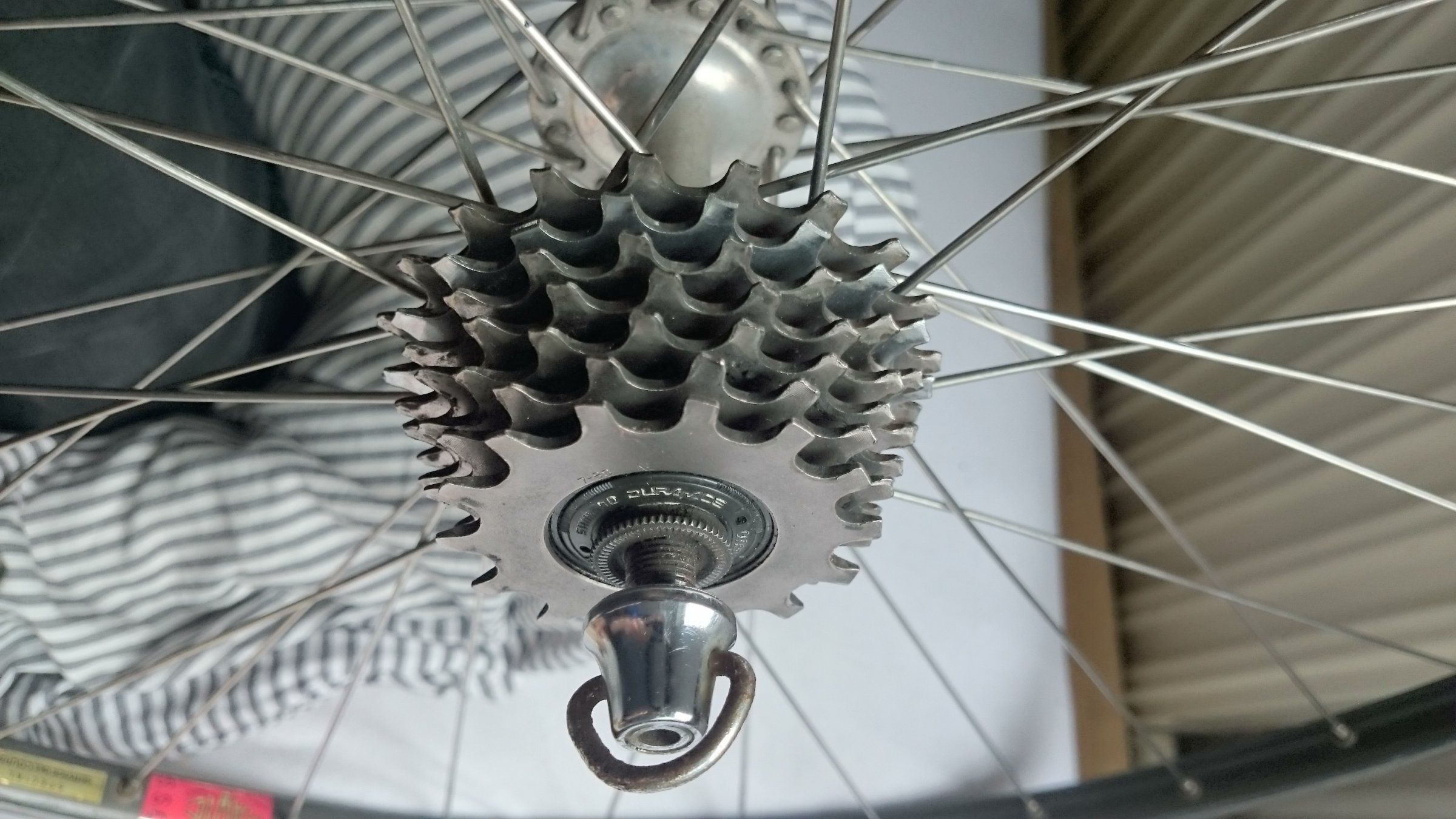

Hier mal ne Draufsicht auf Kranz und Nabe. vielleicht verwende ich auch noch einige Fachtermini falsch, lasst euch von meiner unwissenheit nicht unnötig verwirren :D
Ich hab vergebens nach nem Schlüssel zum öffnen gesucht, bis die schlauberger im laden meinten, sei ein Schraubkranz und daher eh nix mit schlüssel.

Es ist eben KEIN Schraubkranz sondern eine Kassettennabe.
Die Ritzel entfernst Du indem Du das erste Ritzel, mit einer Kettenpeitsche, gegen den Uhrzeigersinn abdrehst.
Da der Freilauf in die gleiche Richtung wirkt brauchst Du noch eine zweite Kettenpeitsche um das Ritzelpaket hinten gegen zuhalten.
freilaufwartung001-jpg.60654
Edith hat gerade gesehen das Du nen ssp daraus machen willst.
Eher nicht so gut.
Du kannst zwar nur das Schraubritzel montieren, bekommst es aber nie wieder ab da Du nichts zum Gegenhalten hast.
Wenn es unbedingt DAS Hinterrad sein MUSS kannst Du den Freilauf einer 8 fach Dura Ace Nabe mit Lockring verbauen und kannst dann mit dem einzelnen Ritzel gegen halten. dafür brauchst Du aber wahrscheinlich auch noch ne längere Achse.

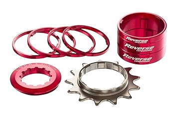

Dafür kannst Du dann aber auch nen normalen Umbausatz für Shimanonaben (inkl. der vielen benötigten Spacer) verbauen:

So, und da haben die Jungs aus dem Radladen wohl recht (nicht mit dem Schraubkranz) weil es für Uniglide-Freiläufe wohl keine SSP Umbaukits gibt. Nimm einen anderen LRS dafür :)
So, und da haben die Jungs aus dem Radladen wohl recht weil es für Uniglide-Freiläufe wohl keine SSP Umbaukits gibt. Nimm einen anderen LRS dafür :)
Demontieren wie beschrieben,jede Menge Spacer(Metall), ein Ritzel deiner Wahl, wieder jede Menge Spacer und jetzt kommts!!! Das letzte Ritzel mit der Flex bearbeiten, alle Zähne abflexen, 2Kerben für die Rohrzange reinflexen und fertig ist dein .......
