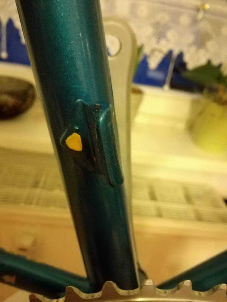

er ist doch 3-4 mm drüber..
du meinst er schwingt nicht weitgenug raus?
Was für eine Wellenlänge hast du denn mit der 6207-Kurbel verbaut?
verbogen? spiel in allen gelenken? Oder vielleicht sogar das Anlötteil verbogen?
Gute Frage, meines Erachtens kein Spiel. Ob verbogen, kann ich nicht beurteilen. Hier ein paar Bilder. Auf dem ersten nochmal das Problem. Könnt ihr etwas erkennen? Wenn ihr noch andere Perspektiven braucht, kann ich noch weitere Bilder hochladen.

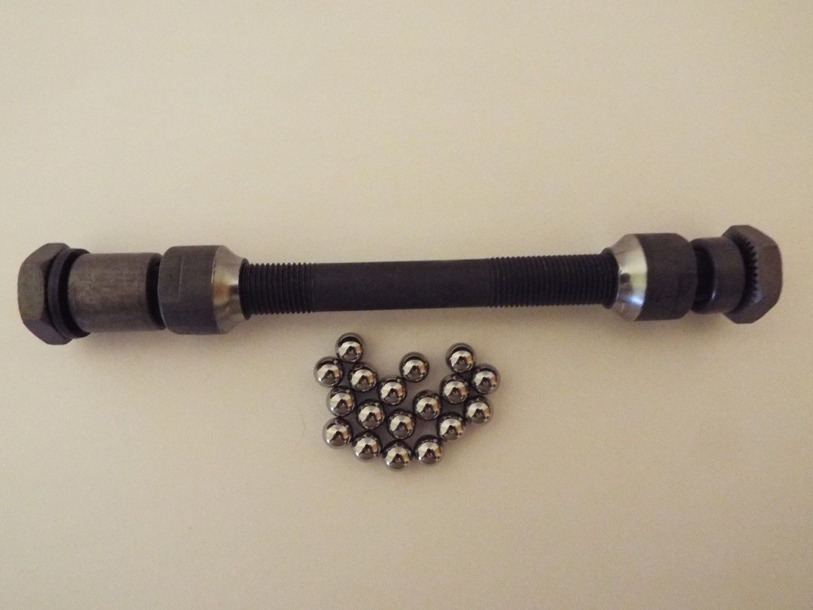

Du kannst doch jede Schraubkranznabe auf gewünschte Einbaubreite um bauen ( notfalls längere Hohlachse und zusätzliche Spacer )
Die Naben welche ich gern mit 7fach fahren will sind entweder Suntour Superbe Pro´s oder Pelissier. Beide eben nur mit

Gebe einfach mal in ebay als Suchwort "Hohlachse" ein , da gibt es diverse , sogar lang genug für 135mm Einbauweite für so ca 10.-
Deine Pelissier sind dann sicher welche mit Rillenkugellagern oder Industielager ( obwohl ich mich frage wie man auf Industrie kommt :rolleyes: Konuslager werden auch industriell gefertigt und Rillenkugellager im Handwerk genauso zum Einsatz gebracht...so falsch wie Innenlagerachse), wenn du schon so exklusive Naben wie SSP nennst.
Bei den Pelissier brauchst du spezielle Drehteile mit Stirnverzahnung ( die natürlich hart sein sollte, oder sonst nur für vertikale Ausfaller taugen).
Die SSP gibt es aber auch in EB130, dann aber für Kassetten.
Danke.
Ich hatte mir um ehrlich zu sein nur mal auf die schnelle die Pelissier Naben angeschaut. Die Achse sieht spezieller aus als normale, aber wenn es mit dem einfachen Wechseln gegen eine längere bei der Superbe getan ist dann wird es das tun.
Das beilegen mit Unterlegscheiben ist in meinem Augen keine Option die in Frage käme.
Danke euch
Das mußt du aber auch machen, denn nur die längere Achse bringt nix, dann bleibt es bei 126mm und nur die Achsstummel sind länger.
Da habe ich mich falsch ausgedrückt.
Das ich dann innen was bei legen muss um die 4mm auszugleichen ist klar. Aber da habe ich ja dann immer noch Enden welche breit genug sind um das der Rahmen schön aufliegen kann.
Bei 126mm und Beilegscheiben wäre da nicht mehr viel Fleisch wo der Rahmen aufliegen kann - ist mir zu gefährlich.
