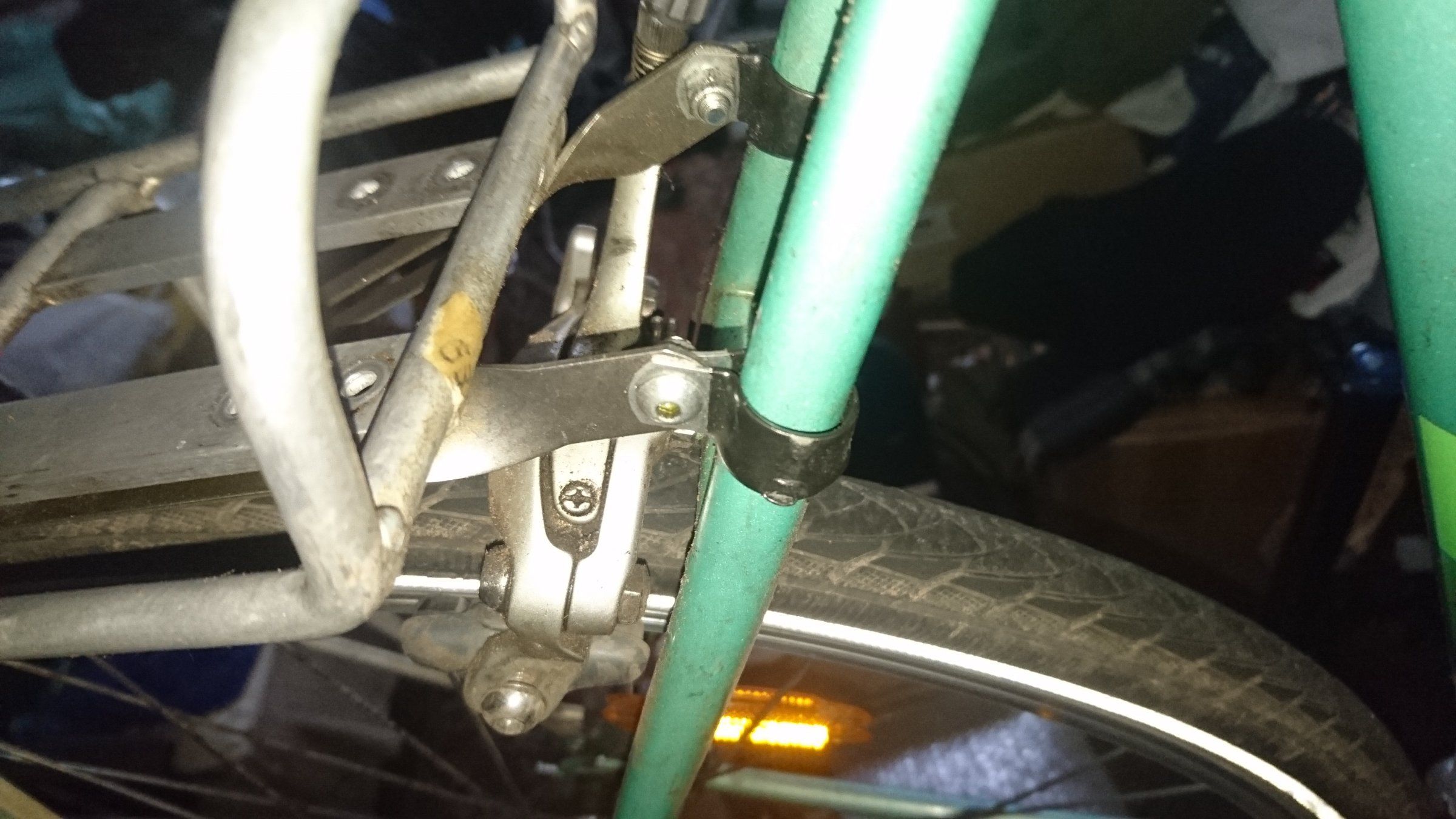

Brauche Hilfe von der Schwarmintelligenz!
Die Befestigung des GPTs an den Sattelstreben des Ventimiglia Crossers, war/ist suboptimal
(Blechstreifen verdreht mit Langlöchern).
Dadurch hatte der Träger eine leichte Neigung nach hinten.
Sind Vorschläge für eine Alternativbefestigung vorhanden?
Danke und Gruß
Danke und Gruß
Bist du auf konkret den Gepäckträger angewiesen? Es gibt Adapter von Bremsschraube auf Pletscherplatten-Lochabstand beim Händler, hab ich auch am Alltagsrad. Wenn du ihn zusätzlich mit einer Schelle an den Streben verschraubst (wie bei Deinem eh schon), ist der auch recht stabil.

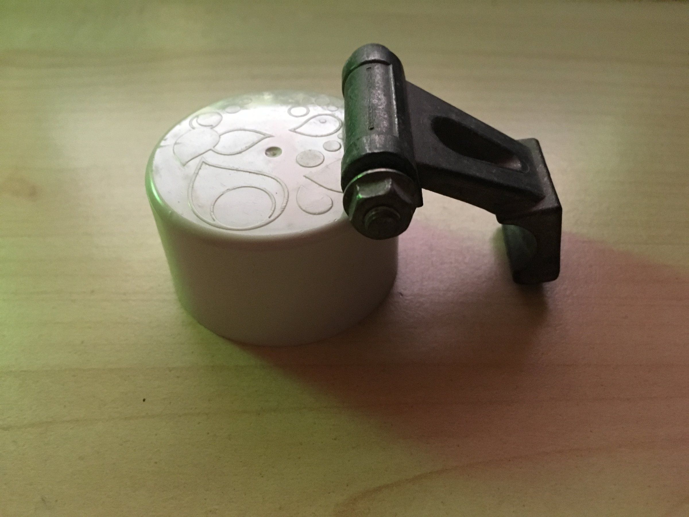

Alternativ gibt es von Peugeot ein recht massives Gussteil:
Danke und Gruß
An ein Crosser gehört kein GT;):p, und nein bei dem GT gibt es keine gescheite andere Lösung der Befestigung, da er keine mittlere Schiene für die Befestigung an der Bremse hat;).
Sowas hab ich noch nie gesehen, aber lange gesucht. Wie findet man das? Hat jemand vllt. so ein Teil (oder 2) rumliegen?
