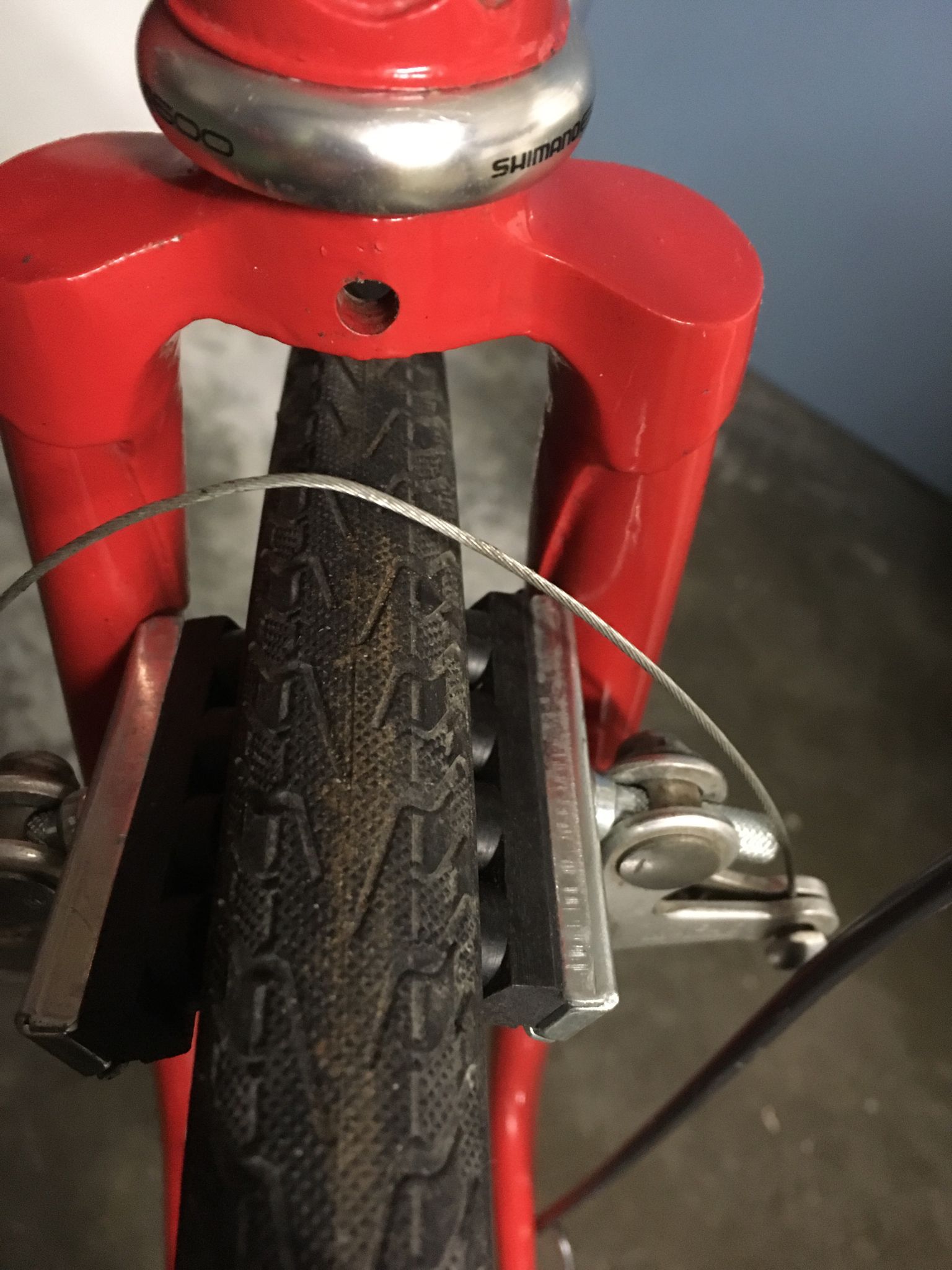

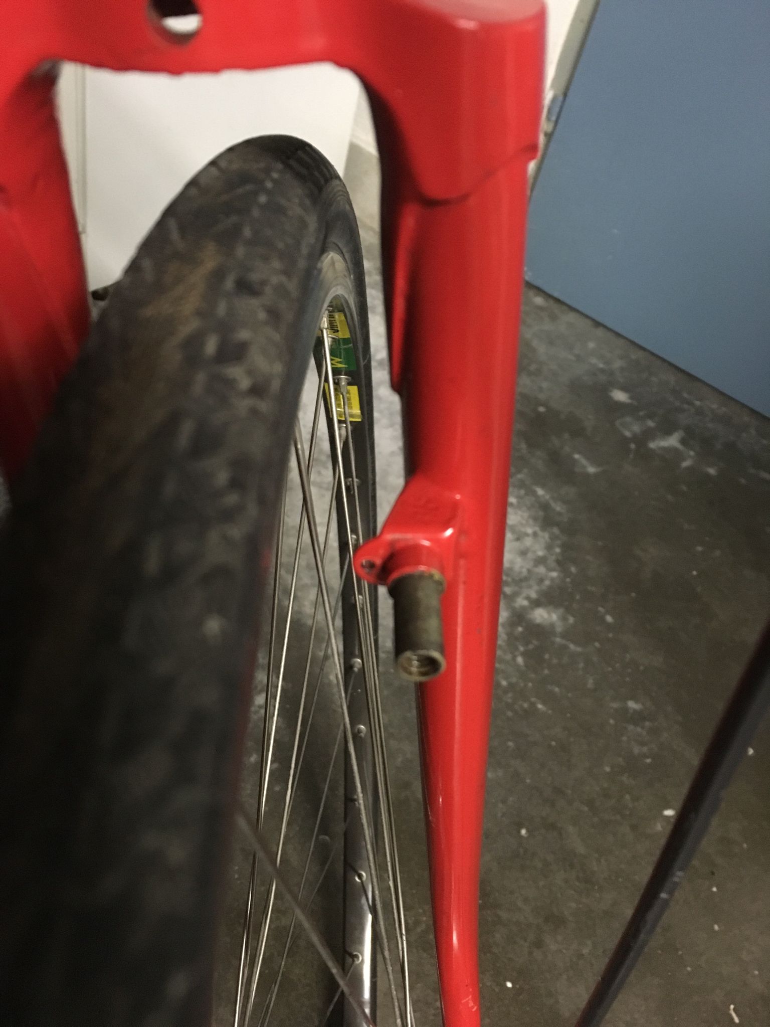

Also beim zweiten Bild ist der Hintergrund wirklich scharf ;)
Beim ersten alles gut, nur sieht man nicht was gemacht wurde damit es keinen Konflikt zwischen Lagerschale und Bremsbefestigung gibt.
Konflikt wurde mit einer gefrästen dicken Beilegscheibe (ca 1cm) "gelöst". Vermutlich mit einer ellenlangen Kontermutter von hinten kombiniert, da die Bremsschraube sicher zu kurz wurde. So ein Pfusch!

Anhang anzeigen 419532 Anhang anzeigen 419535 Neuer Fotoversuch: immer noch unscharf, aber ich hoffe, man sieht den Überstand der Zahnscheibe zum Konussitz jetzt besser...
Nicht böse gemeint, vielleicht weißt du es ja nicht, sonst einfach ignorieren ;)
Wenn du mit dem Finger auf den Punkt der scharf sein soll drauftippst, fokussiert dein Iphone genau dort...
Aber man kann schon erkennen, das da was nicht stimmt mit dem Lagersitz/Zahnscheibe.
Aber hat da wirklich jemand zu weit runtergefräst? Ist ja verchromter Stahl, so schnell ist da kein mm ab....
Alles gut SamSam, ich kenne die Funktion, aber es scheinen die Lichtverhältnisse zu sein. Habe sogar versucht, manuell zu fokussieren.
Da hat leider wirklich jemand mit Gewalt nen guten halben cm runtergeschnitten. Ich hab eben geplant, mit nem Campa-Fräser und auch nur vielleicht nen 10tel mm. Das war Arbeit! Der Typ hatte ne Vollmeise, gutes Werkzeug, viel Zeit und mehr Muskel als Hirn. Sonst hätte er einfach nen anständigen Steuersatz genommen.

Hat der Apfel keinen Auslöseknopf? Damit wäre es ganz einfach: halb drücken, dann wird scharf gestellt. Wenn das falsche scharf ist, mit halb gedrücktem Knopf vor oder zurück bewegen, bis der korrekte Bereich scharf ist, dann durchdrücken.
Das wundert mich nicht....es sieht aus als sei der Konussitz verchromt. Wenn du mit dem Fräser auf den Chrom rumeierst, ist das kein Wunder. Da abeitest du dich und den schönen Fräser mehr ab als den Chrom. Das übersteht selbst ein Campa-Fräser nicht schadlos, den kannst du jetzt vermutl. zum Schleifen weggeben.
Nö, hats nicht. Aber geht ja auch so ganz gut. Man dreht das phone 90Grad nach rechts, dann kann man es mit rechtem Daumen und Mittelfinger halten, links genauso. Dann können der rechte Zeigefinger gut auf den auslöseknopf und der linke Zeigefinger kann das Opjekt der Begierde auf dem Bildschirm antippen. Das phone fokussiert und man kann abdrücken...
