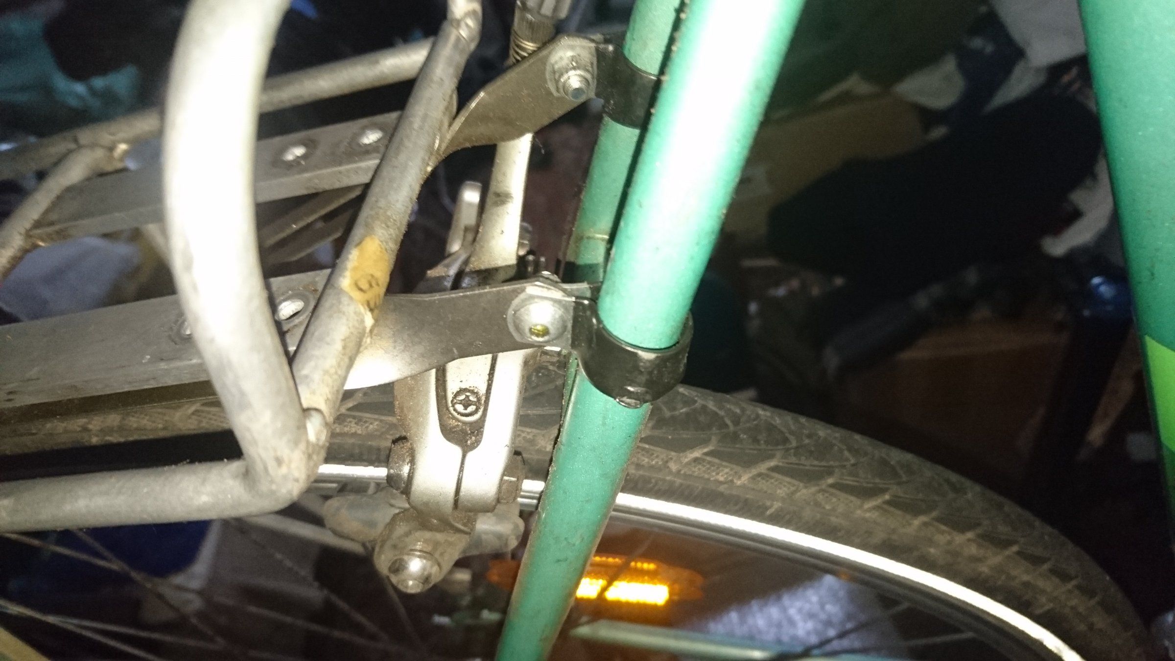

Die Befestigung des GPTs an den Sattelstreben des Ventimiglia Crossers, war/ist suboptimal

(Blechstreifen verdreht mit Langlöchern).
Dadurch hatte der Träger eine leichte Neigung nach hinten.
Sind Vorschläge für eine Alternativbefestigung vorhanden?
Danke und Gruß
Die Neigung nach hinten kannst Du ja nur korrigieren, wenn der GT oben näher an die Sitzstreben kommt.
Soweit ich das sehe, geht da aber sowieso nicht mehr viel, weil der Gepäckträger sonst mit dem Arm deiner HR-Bremse kollidiert.
Dann geht nur ein anderer GT, der vorne kürzer ist.

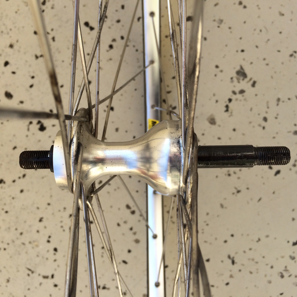

Würde gerne die Nabe eines Campa HR warten. 8-fach, wohl Chorus oder Record.
Problem: Ich bekomme die Staubkappe nicht herunter. Die Kontermutter links auch nicht. Habe auf der Freilauf-Seite gegengehalten, dafür liegt nun der Freilauf samt Federn und Sperrklinken vor mir. Die Achse steckt aber immer noch drin.
Wie bekomme ich denn die linke Seite mit der Staubkappe herunter?
Da musst Du einfach zwei Muttern am Gewinde der Freilaufseite (gegeneinander) kontern, dann kannst Du die Achse mit einem Schlüssel festhalten und die Achsenmutter auf der anderen Seite lösen.
Wenn Du dann die Gummidichtung rausgenommen hast könntest Du die Metall Staubkappe auch noch rauspressen, würde ich aber versuchen zu vermeiden.

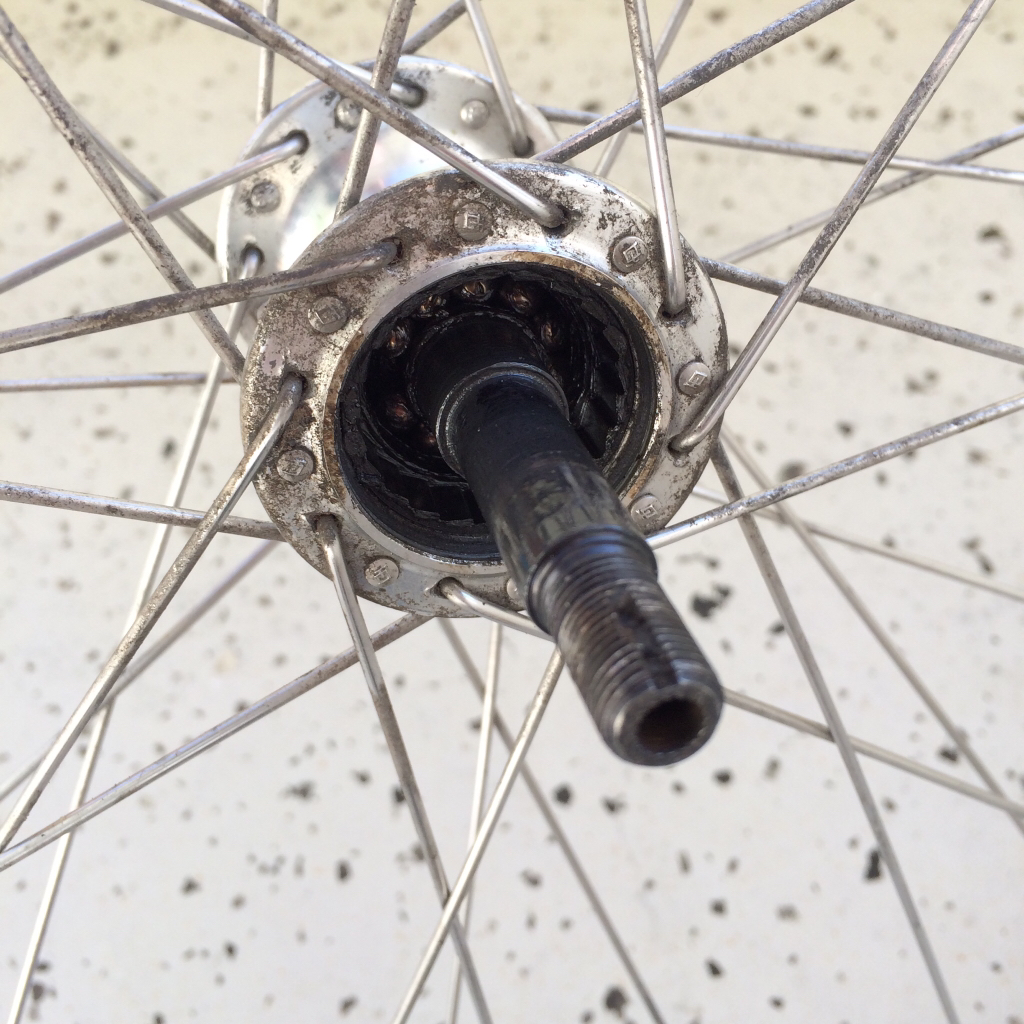

Die Staubkappe war eigentlich kein großes Problem. Viel haariger ist allerdings die Montage des Freilaufs mit den Federn und Sperrklinken. Habe den Freilauf zwar wieder reinbekommen, rattert und blockiert auch, doch woher weiß man, ob die drei Federn sauber sitzen? Gibt es einen Trick, wie man die auf jeden Fall sauber reinbekommt?
Mit diesem Teil (UT-HU080) geht das ohne Probleme.
Danke, x-berg!
Stück Schnur müsste eigentlich auch gehen ...
Da es gerade funktioniert: Angenommen es wären nicht alle sauber drin, könnte sich da während der Fahrt etwas verkanten, so dass das Hinterrad blockiert? Eigentlich nicht, oder?
