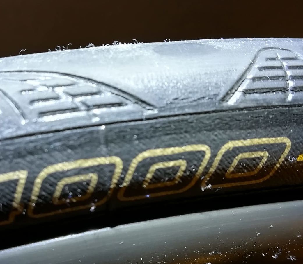

Der Kompromiss heutzutage ist ja ein Dual Component Reifen der weiche grippige Kanten hat und eine Mitte mit niedrigen Rollwiderstand. Black Chill bei Conti...
Der Veloflex ist ein Reifen der durch niedrigen Rollwiederstand glänzt und viel Grip...
Ein Conti 5000s dürfte es wahrscheinlich auch tuen, er hat laut Conti mehr Grip als ein Supersonic.
Mit den alten 4000ern GP bin ich etliche Kilometer Holzbahn gefahren, ich hatte aber den Eindruck das die Tufos Fahrer eine Spur langsamer durch die Steilwand fahren konnten.
Generell für sicheres fahren bei 47° 35km/h + aber viele fahren gerne auch nur 33 oder weniger... warum das so ist? Keine Ahnung... Langsam rollen kann ich auf der Straße... auf der Bahn fahre ich doch gerne im GA2 Bereich. Oder eben Sprints - Alte Schlappen sehen dann schnell so aus wenn man genau hinsieht..

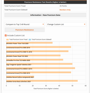

Warum ist der Anwendungszweck wichtig?
Wenn ich Bahn fahre dann kann so ein Satz Reifen doch 5 Jahre halten und was mache ich in den 5 Jahren? Das weiß doch keiner genau und dann kommen Anmerkungen von Leuten die 2 mal auf der Bahn waren das sie noch nicht auf der Seite des Reifens gefahren sind. Alles wenig sachdienlich.
Der Tip auf die Michelin TT Reifen hingegen war gut, diese Reifen hatte ich bislang noch nicht in der Auswahl gehabt. Pannenschutz ist besser wie beim Veloflex und der Grip ebenfalls.
Mir war es wichtig einen Erfahrungsaustausch zu haben,
wie z.B., den Tufo S33 bin ich auch gefahren aber... fahre nun Conti 5000s und die Grippen sogar besser, oder der Veloflex hatte Druckverlust nach 6 Monaten ... usw...
Ich sehe ja was gängig gefahren wird und was machbar ist.
Tufos S33 sind Straßenreifen die auch auf der Bahn häufig gefahren werden.
Der Rollwiderstand scheint nicht der beste zu sein...
Ein Pannenschutz bei defekten Latten ist vielleicht gar nicht so unwichtig..
Dann weiß ich immer noch nicht wie der S33 vs S3 grippt und vom Rollwiderstand im Vergleich zu anderen Reifen ist. Auch die Frage ob man die Tufos bei kalten Temperaturen sorglos mit 7 bar fahren kann um ihnen noch mehr Grip zu entlocken ist nicht beantwortet. Der Hersteller gibt ein minimum von 8bar für die 21 bis 23mm Clincher Variante an. Es gibt keine Testcharts, ich bin ihn ja gefahren... er war ok, wenn auch gefühlt mehr Rollwiderstand und fester von der Karkasse wie ein Faltreifen, der Grip war aureichend.
Mir fehlt immer noch eine Testchart wo ich mal die Tufos vs. anderer Firmen finde...
Anscheinend gibt es so was nicht.
Nun habe ich mir den Michelin im Vergleich nochmal angesehen und werde ihn mal im Blickwinkel behalten.
