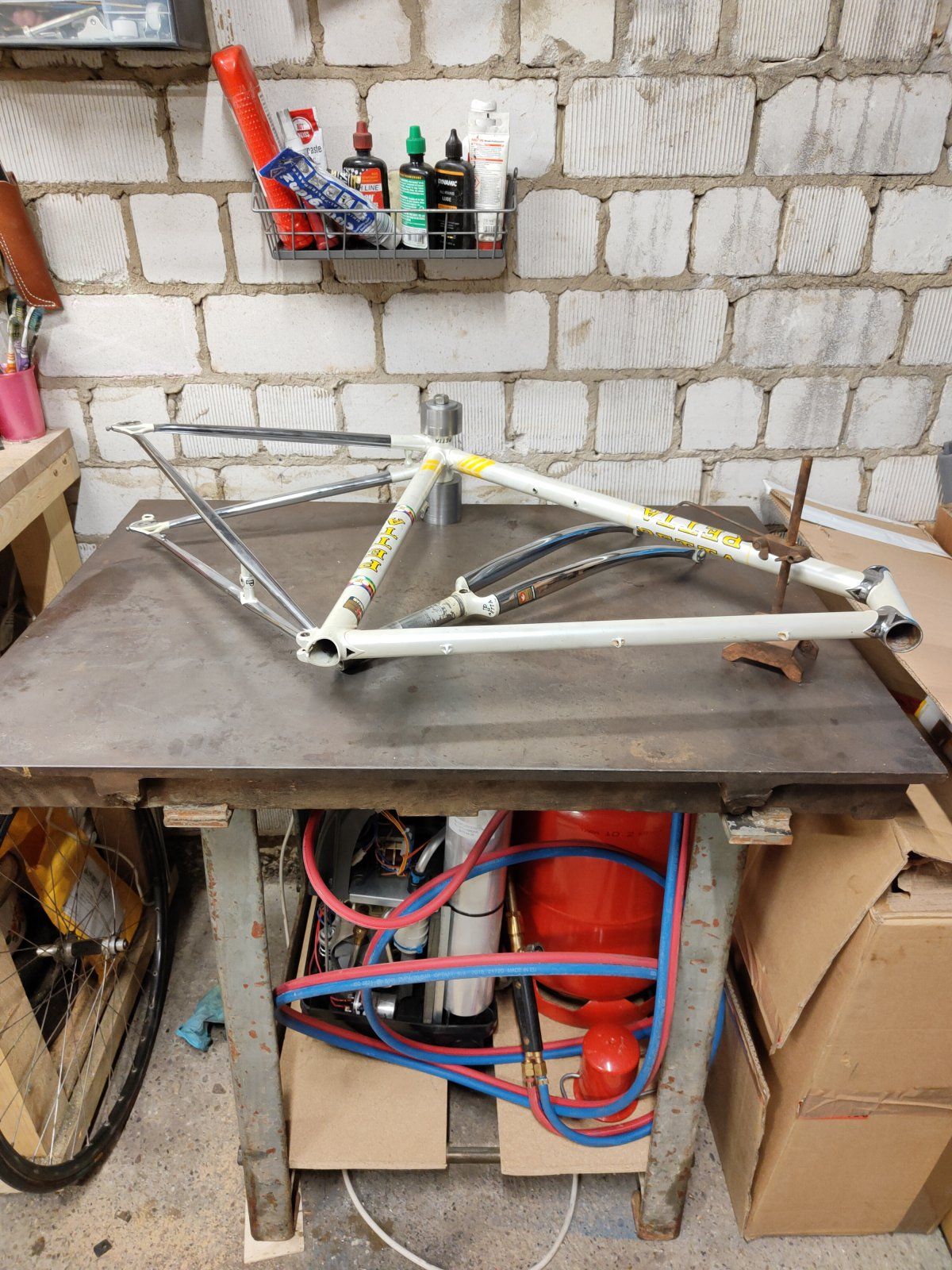

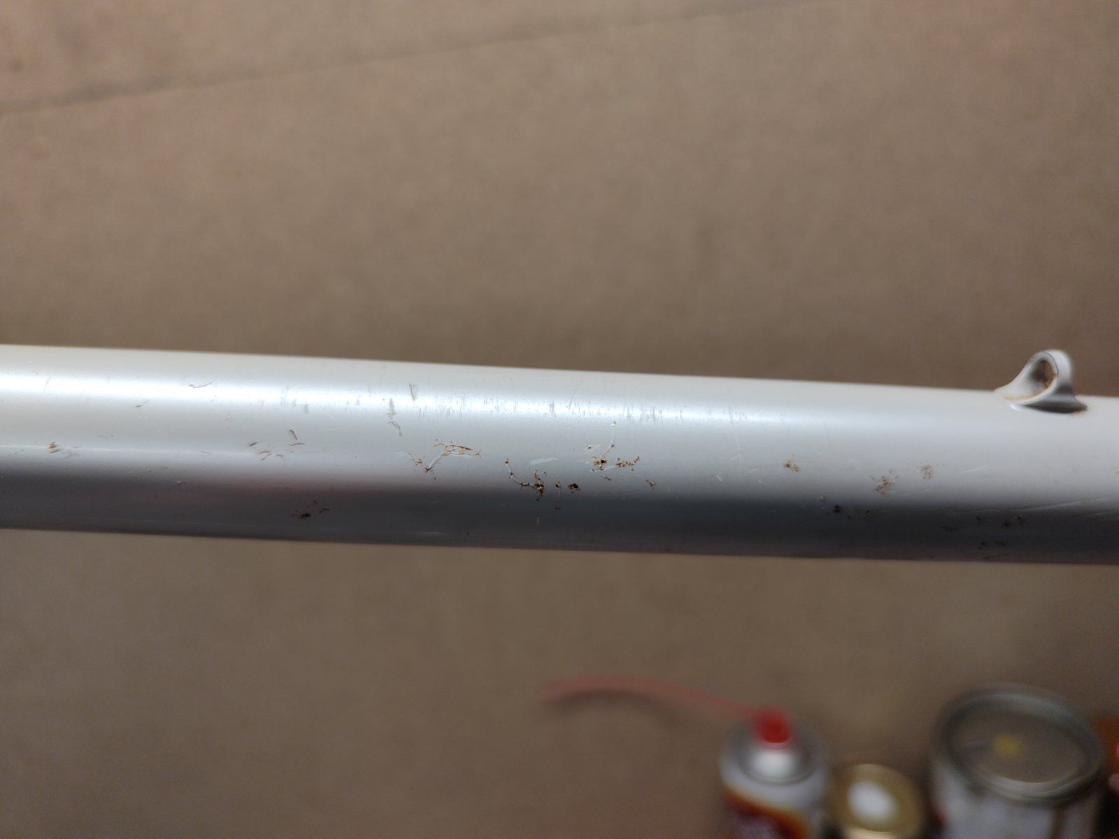

Eigentlich wollte ich ja erstmal in Ruhe alles aufbauen und nichts kaufen, aber wer kennt es nicht, man entspannt auf der Couch und scrollt durch ebay und dann taucht sowas auf
Dieser Rahmen hat leider sofort meinen haben-will-Reflex ausgelöst.
Die Größe passt perfekt, das Chrom ist in einem schönen Zustand und er ist wirklich toll verarbeitet.
Jetzt kommt das große ABER : der Lack ist durch🙃.
Scheinbar wurde der Klarlack weggelassen und bereits beim darübergehen mit Lackreiniger ging die Effektbeschichtung ab. Zudem gibt's viele kleine Roststellen, sodass ich wohl in den sauren Apfel beißen muss.
IMG20210503183229.jpgIMG20210503183238.jpgIMG20210503182749.jpgIMG20210503182737.jpgIMG20210503182435.jpg
Die Frage ist nun wo und wie? Ich habe mal bei 2velo angefragt und mit neuen Decals und Versand bin ich bei 180 bis 200. Selber machen wird auch nicht günstig, 60€ die Spraydosen und ca 40 € für Decals, plus die Zeit und die Ungewissheit wie gut es wird. Hat einer einen Tipp oder gibt's hier sogar ein Forumsmitglied an das man sich wenden kann?
Bei dem Rahmen lohnt es sich aber, sehr selten gesehen sowas Schönes...
Anhang anzeigen 934183Anhang anzeigen 934184Anhang anzeigen 934185Anhang anzeigen 934186Anhang anzeigen 934187
Vlt kann man den auch nochmal mit einer Schicht Klarlack auf den lackierten Stellen konservieren
Dafür sind einfach zu viele Roststellen an gut Sichtbaren Punkten und einen Flickenteppich zu konservieren macht für mich keinen Sinn. Da leg ich lieber bissel was drauf und hab ein perfektes Ergebnis.

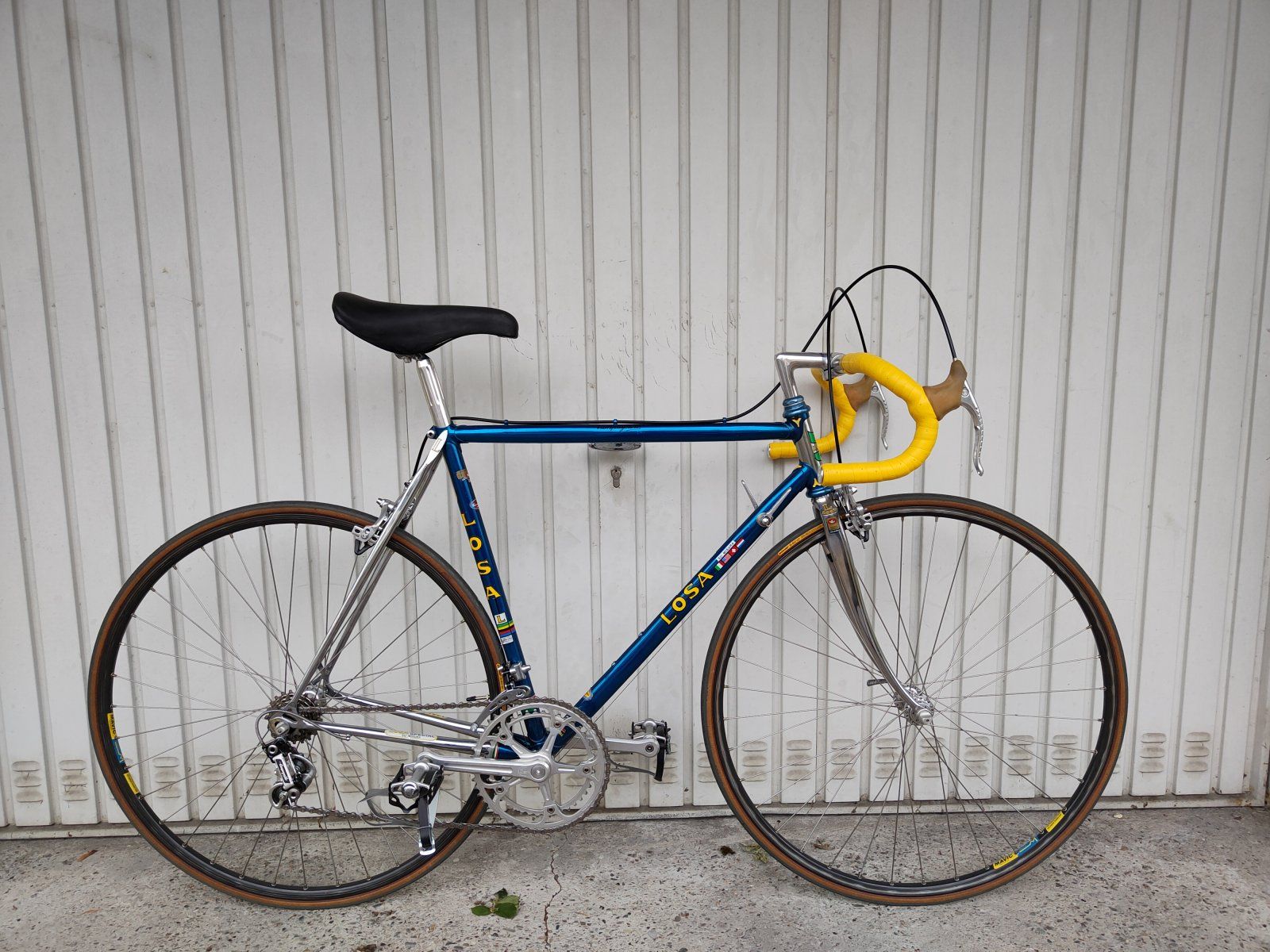

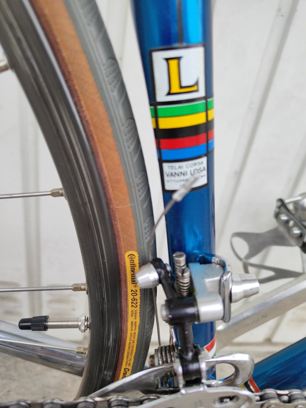

Vor ein paar Tagen war es dann endlich soweit, das Losa ist fertig geworden!
Wie auf dem Bild bringt es 8,87 kg auf die Kofferwaage, mit Flaschenhalter sind es dann 8,9 kg. Die Optik gefällt mir ganz und auch die 20er Reifen passen super dazu. Nach einer mini Testrunde standen drei Sachen fest: 1. alles funktioniert wie es soll, 2. ich habe und werde wohl auch nicht das (Gewichts)Potential des Rahmens ausnutzen und 3 ich werde das Rad nur wenig bewegen.
Vor allem Feststellung 2 und 3 nerven mich selbst ein wenig, weil ich mich auf den Rahmen gefreut habe. Gleichzeitig bin ich nicht bereit auf Schlauchreifen zu wechseln oder noch mehr "tuning" zu betreiben so lange ich auf 1,75 fast 80 kg wiege 😅 😂. Zum Rumheizen ist mir der Rahmen gefühlt zu wertvoll/zu gut erhalten und als Wandschmuck ist es zu Schade ......... ihr merkt schon vorauf das hinausläuft.

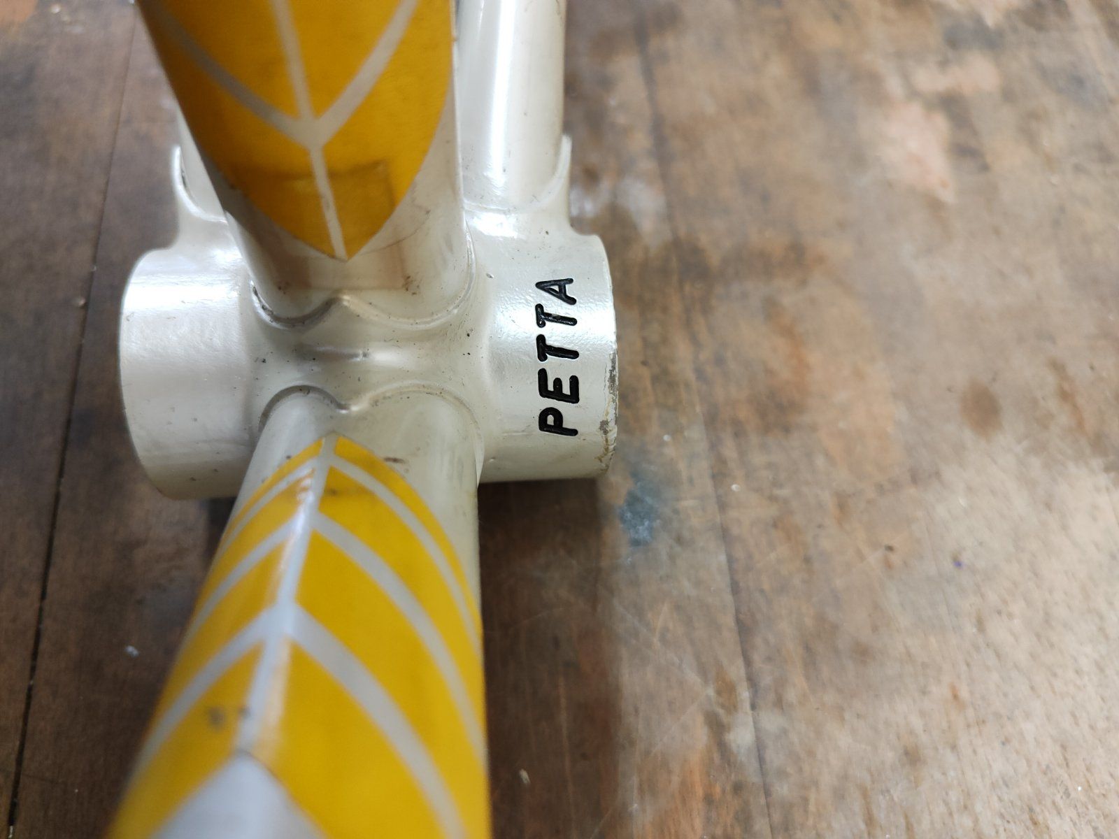

Ist dies nun das Ende dieses Fadens? NEIN! Es gibt am aktuellen Bestand immer noch einiges zu tun:

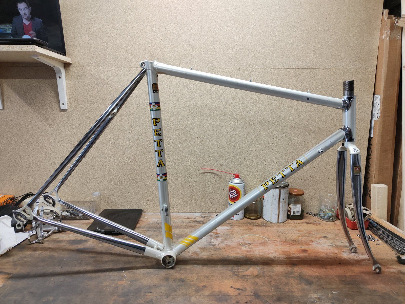

-Petta: neuer Lack und Decals (wird wohl in Serbien gemacht), Aufbau mit Nuovo Record, wobei die NR Teile noch viel Liebe benötigen
- Revision und Upgrade Eddy Merckx Team Telekom
- Neuer Vorbau am Bianchi
Da das Petta komplett gerade ist, muss ich lediglich im Hintergrund den Transport nach Serbien organisieren.

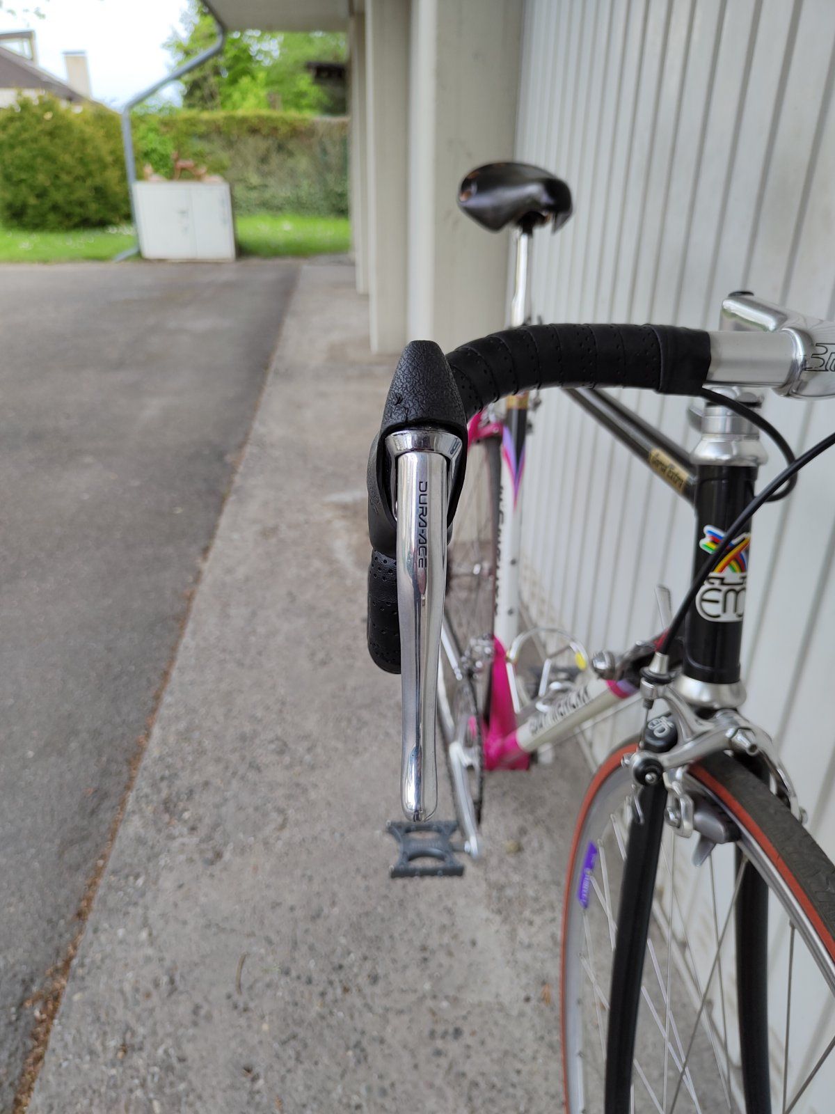

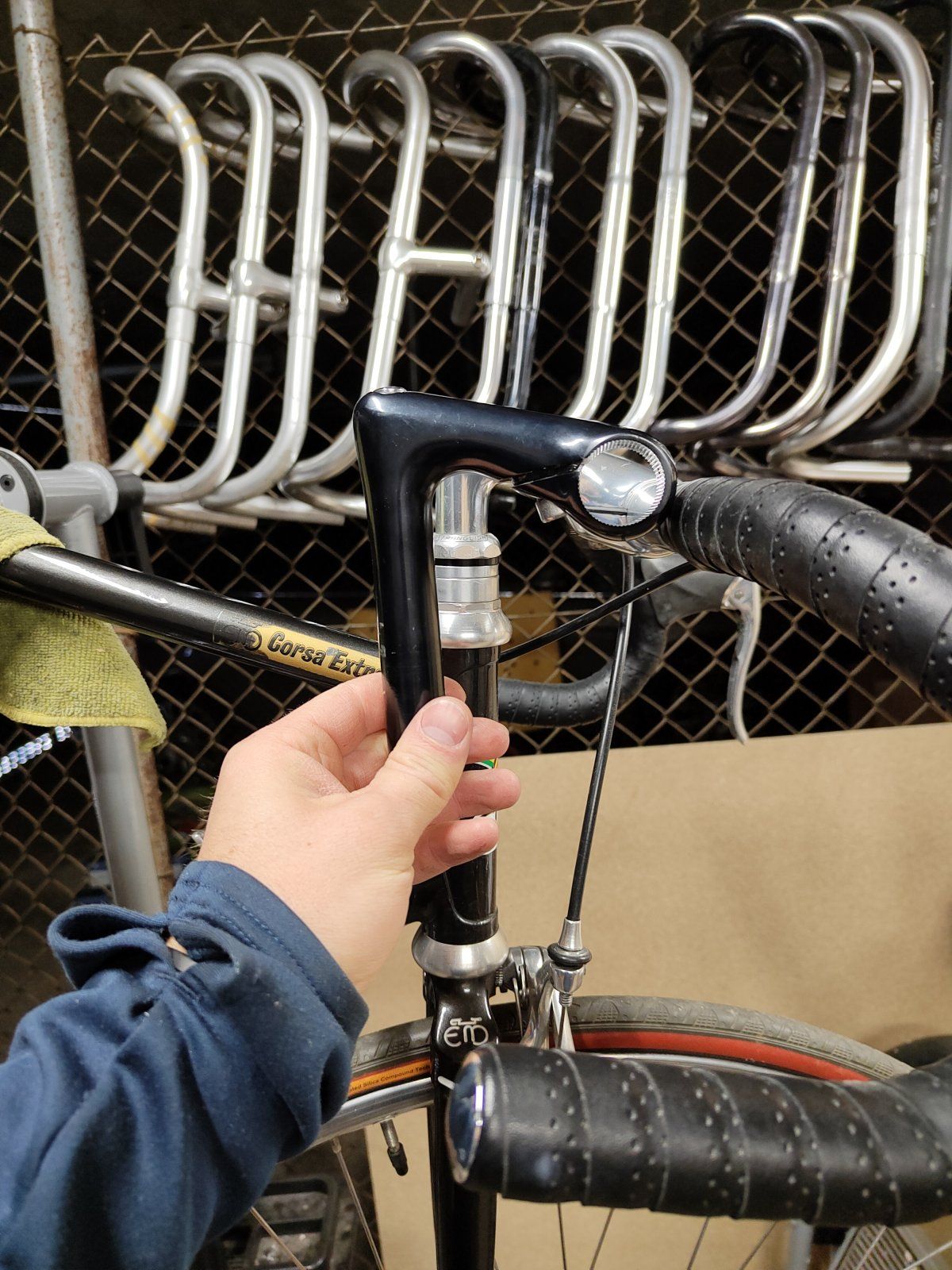

Mittlerweile habe ich Brems- und Schalthebel in schönem Zustand gefunden und werde diese auch montieren. Beim Vorbau bin ich mir noch nicht ganz sicher, tendiere aber zum silbernen Cinelli und nein der Spacerturm bleibt! Das Rad kam so und der macht das Rad ja gerade so bequem.

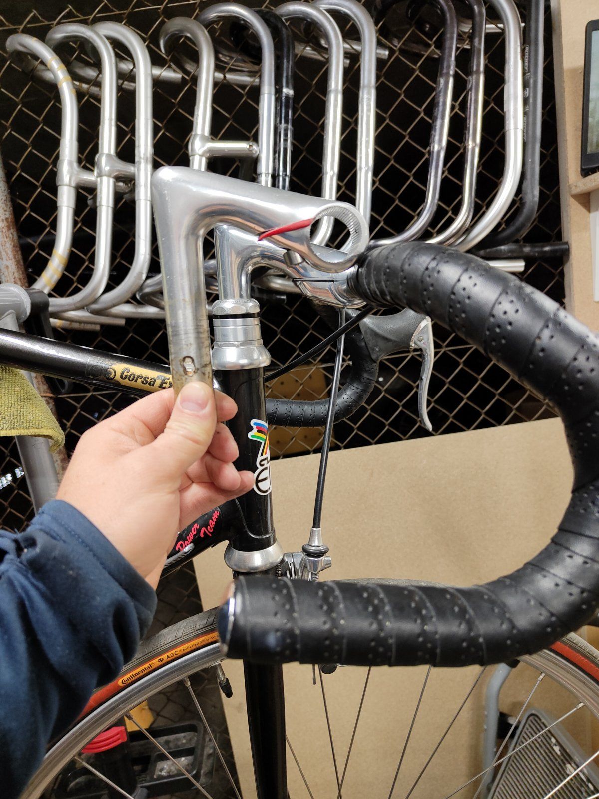

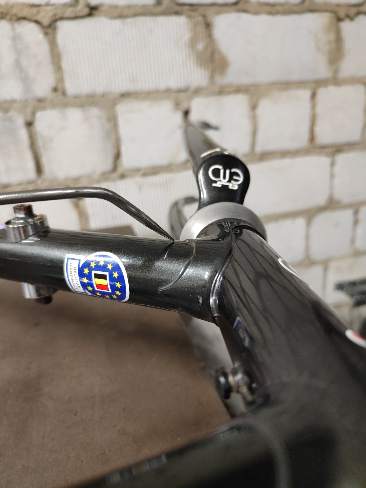

Eine Sache wurmt mich aber bei dem Rahmen: er kann nicht freihändig gefahren werden. Ich habe immer gedacht, dass er leicht verzogen ist, aber laut Richttisch, ist alles im Lot.
Was könnte noch die Ursache sein?

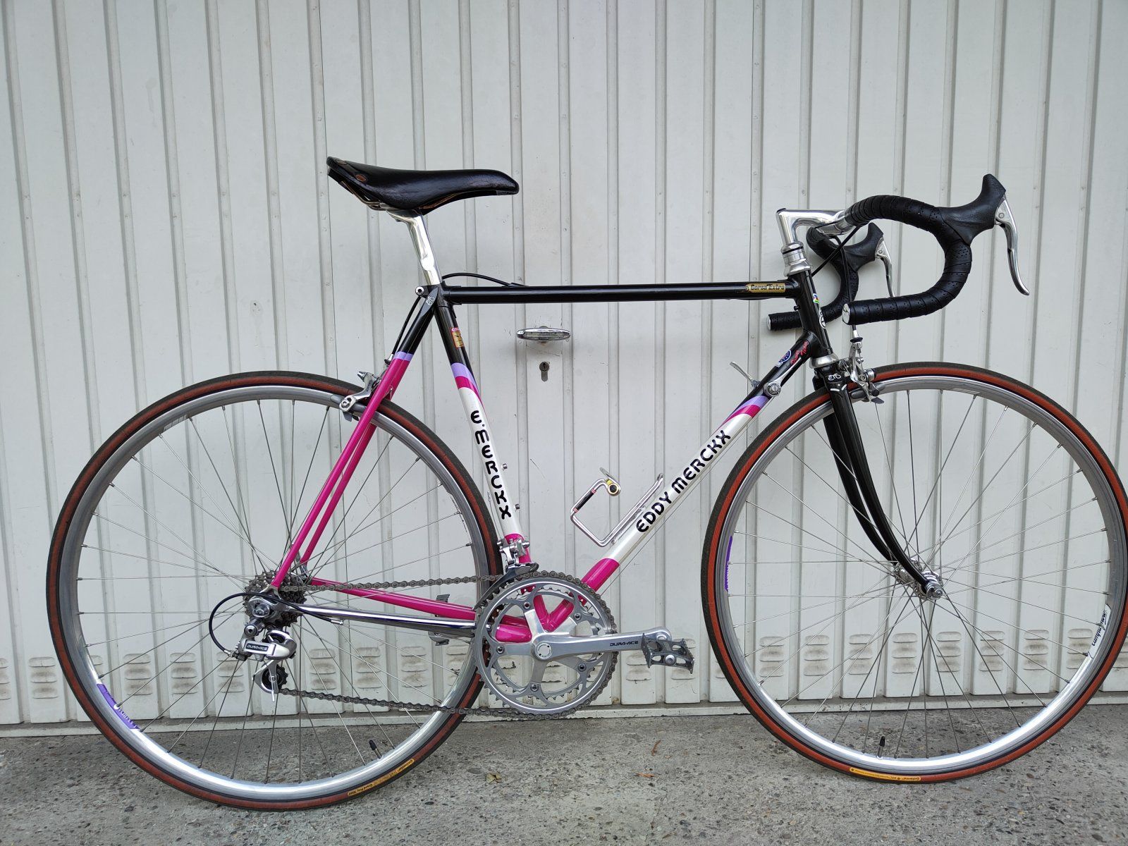

Das Merckx war mein erstes hochwertiges Rennrad, das ich gekauft habe. Erworben habe ich es 2015 von einem Triathleten, der es für kleines Geld von seinem Chef abgekauft hat und trotz des zu großen Rahmens als Trainingsrad im Einsatz hatte. Insgesamt habe ich das Rad oft umgebaut, angefangen vom ursprünglichen Tricolor/Dura Ace 7400 Mix, über Dura Ace 7800, Campagnolo Potenza, Campagnolo Record Titanium zurück zur guten Alten Dura Ace 7400. In diesem Aufbau habe ich das Rad gerne genutzt, aber mittlerweile stört mich das viele Silber. Ursprünglich wollte ich unbedingt das ganze silberne Zeug haben und habe die Bremshebel und Schalthebel poliert😂😂😂😂
Anhang anzeigen 937342 Anhang anzeigen 937343

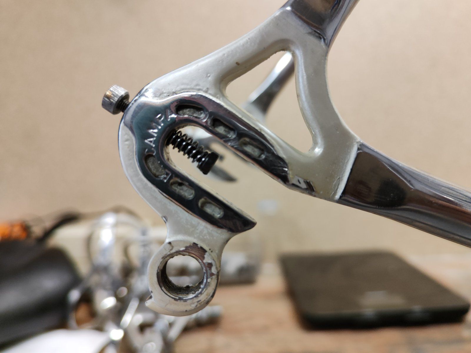

Anhang anzeigen 937344 Anhang anzeigen 937345

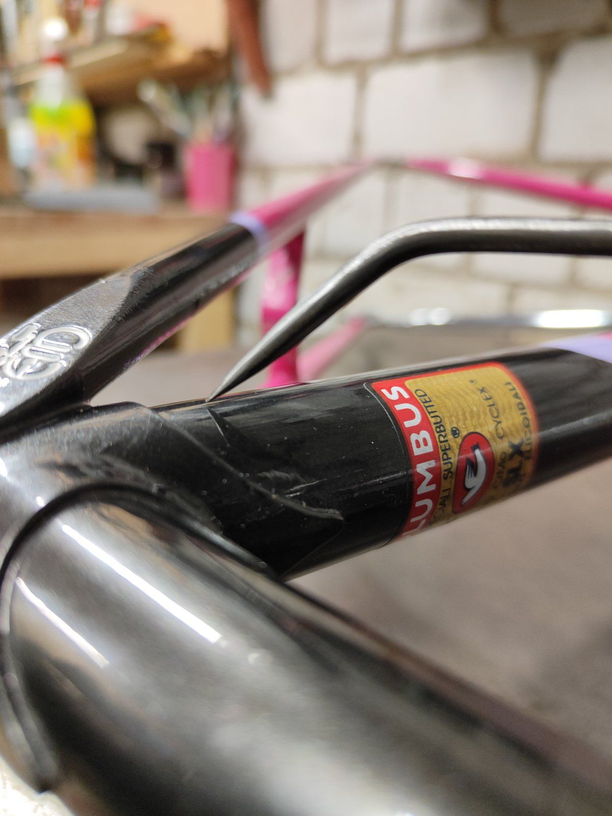

Anhang anzeigen 937346 Anhang anzeigen 937347
Wenn die Gabel auch in Ordnung ist kann einrastender oder zu fest geklemmter Steuersatz das freihändige Fahren stören. Aber das sollte man auch so merken, wenn z.B. im Stand beim leichten Neigen des Rades zur Seite der Lenker nicht von sich aus eindreht.
Schade, dass das Losa dir nicht so richtig gefallen will:( Wäre es meine Größe würde ich glatt das Basso und das Colnago veräußern und über das Losa nachdenken...
Ist dir der Rahmen mit seinem ultra kurzen Radstand zu wendig oder ist es wirklich der Zustand, der dich vom Fahren abhält?
