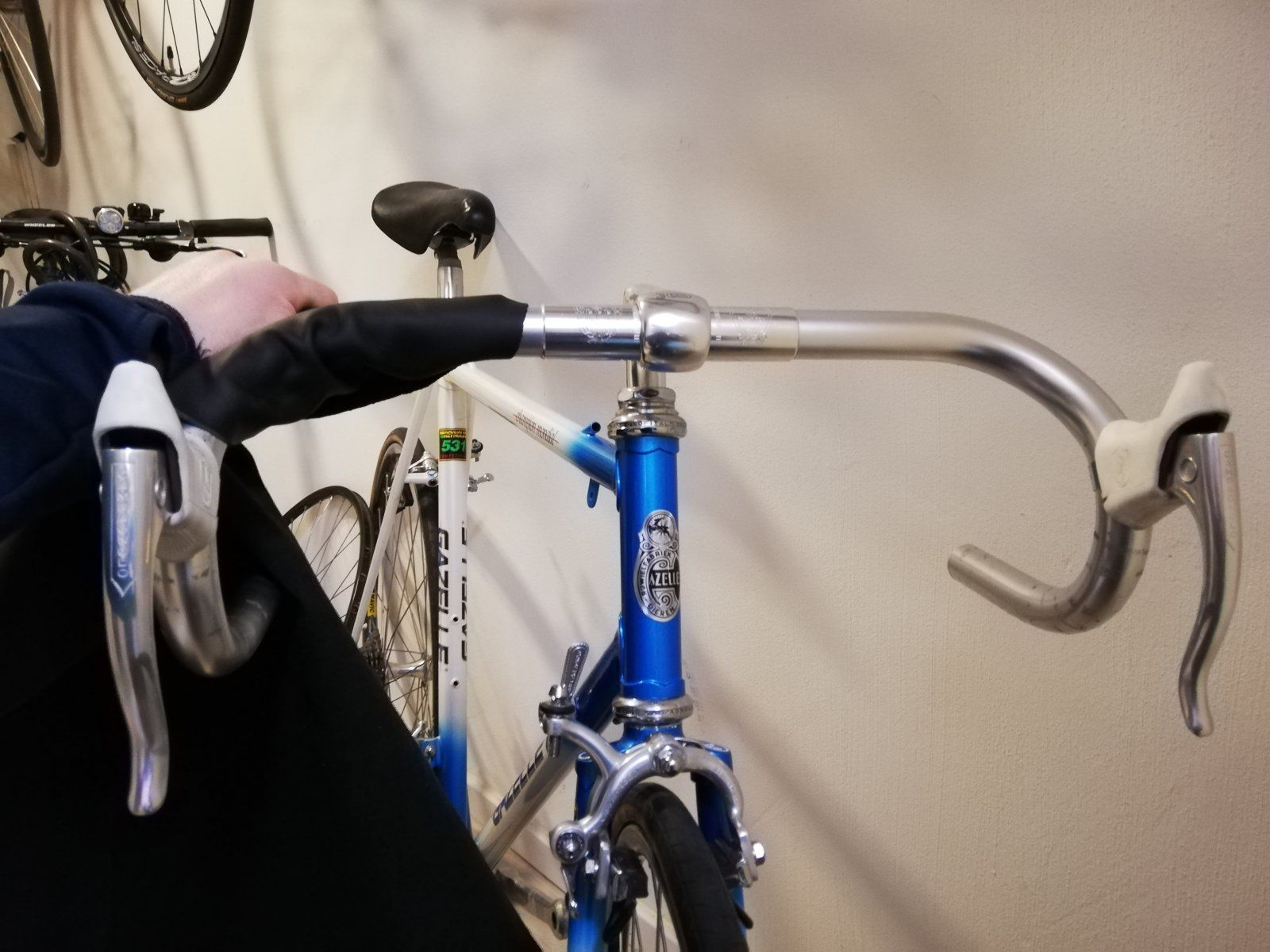

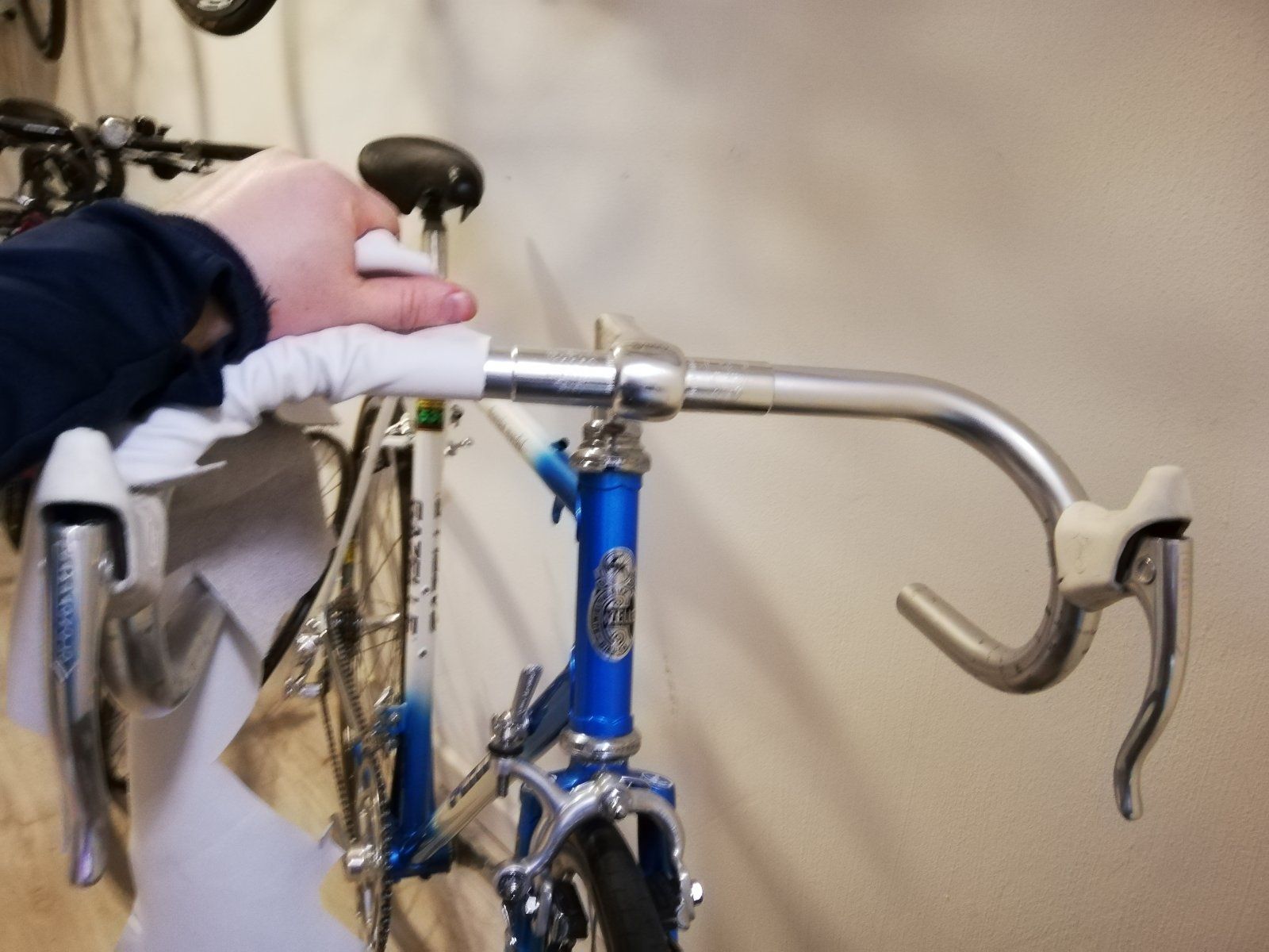

Das schwarzer Leder ist etwas dicker, robuster und alltags tauglicher aber das weiße Leder sieht einfach sexy aus, was meint ihr??

Anhang anzeigen 749756 Anhang anzeigen 749757
Anhang anzeigen 749758 Anhang anzeigen 749759
Weisses Leder und schwarze hoods
Weißes Leder, Hoods Natur.
Beim Nähen musst Du aber noch üben. ;)

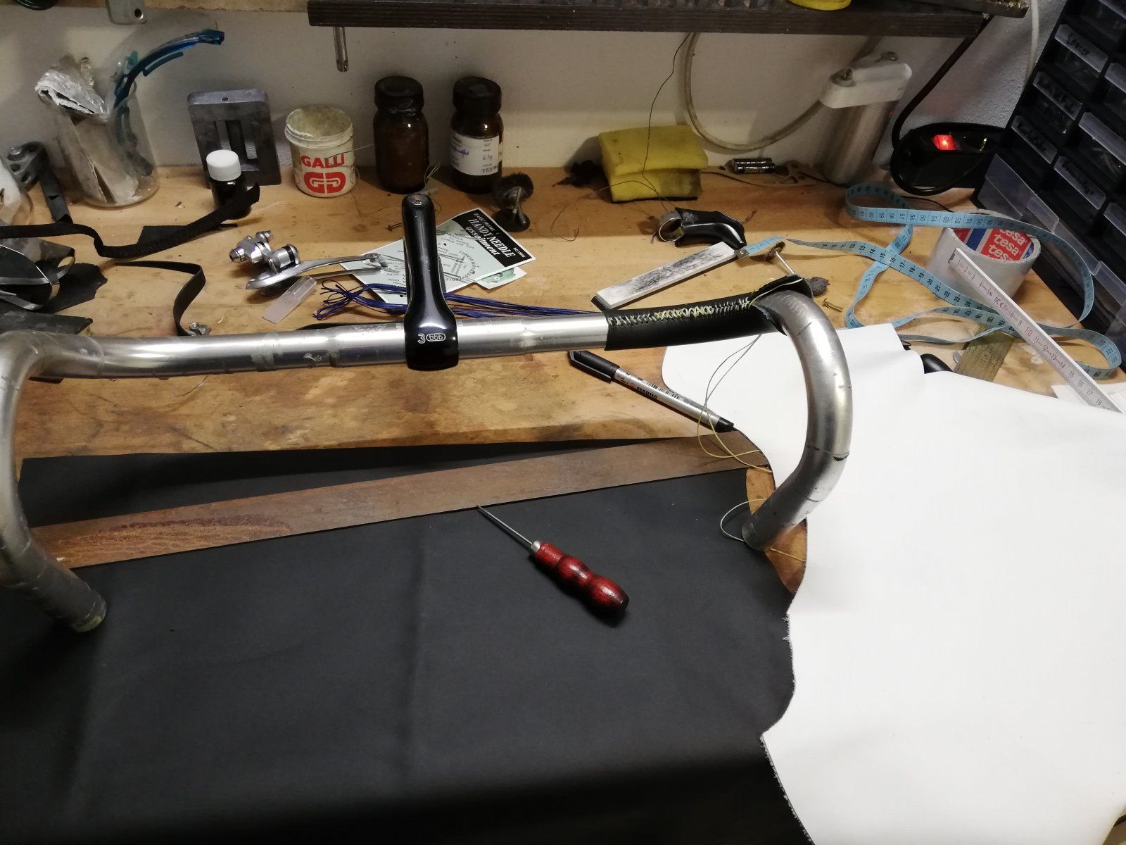

Der erste Versuch den Lenker in Leder einzunähen war ein absoluter Schuss in den Ofen!
Das Leder war zu dünn und der Lochabstand zu gering. Außerdem hat mir auch der Faden nicht zugesagt also aus Ebay neues Leder besorgt (1,8 mm) und blaues Garn aus China:D.
