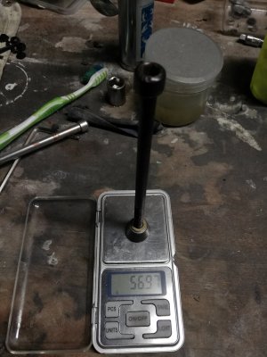

Das Ergebnis von ca 5h an der Drehbank 😂😂😂😂.

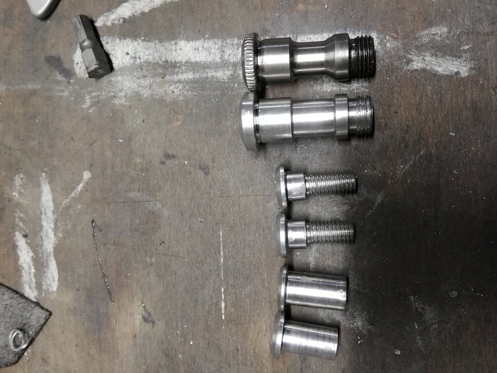

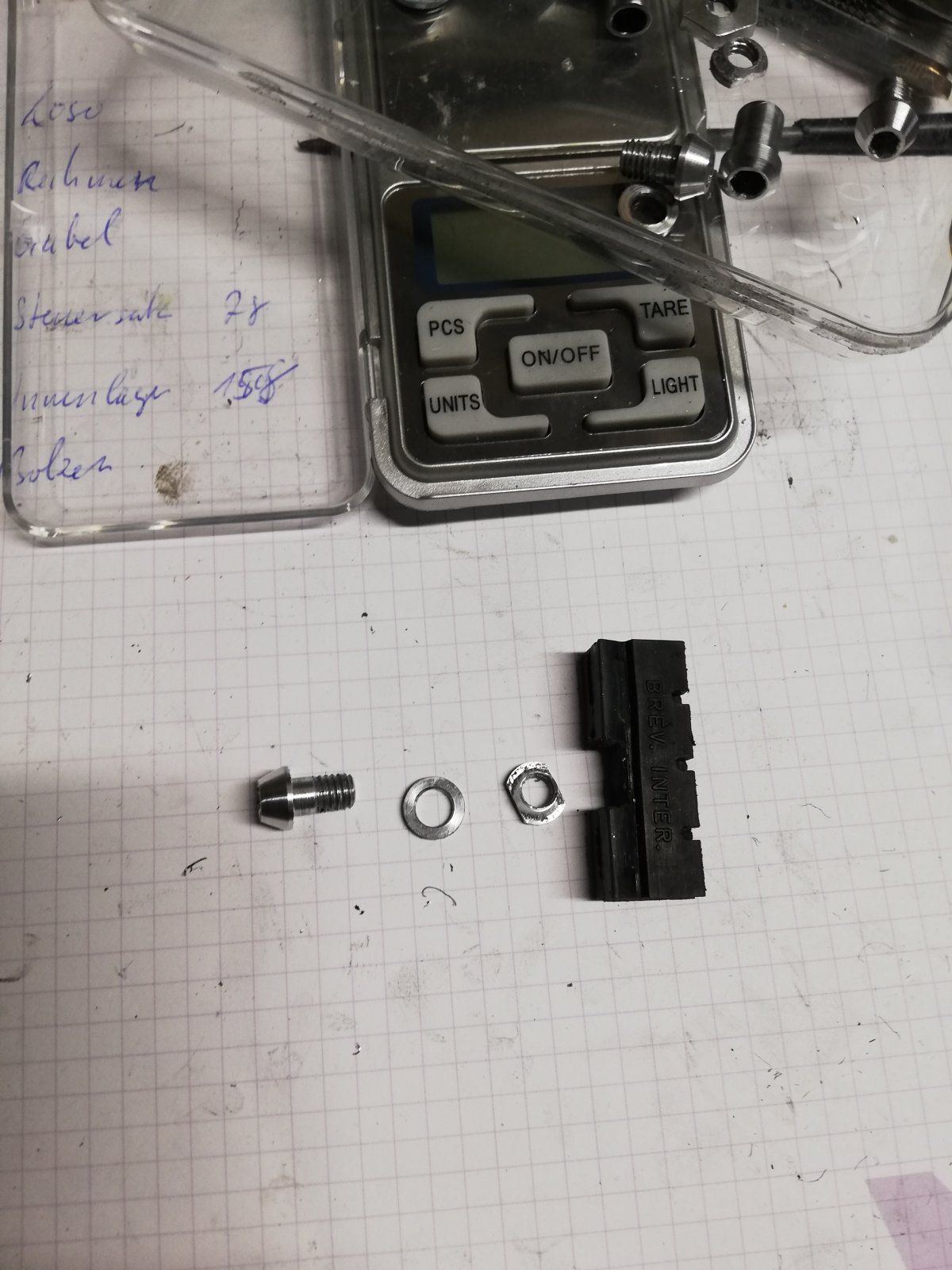

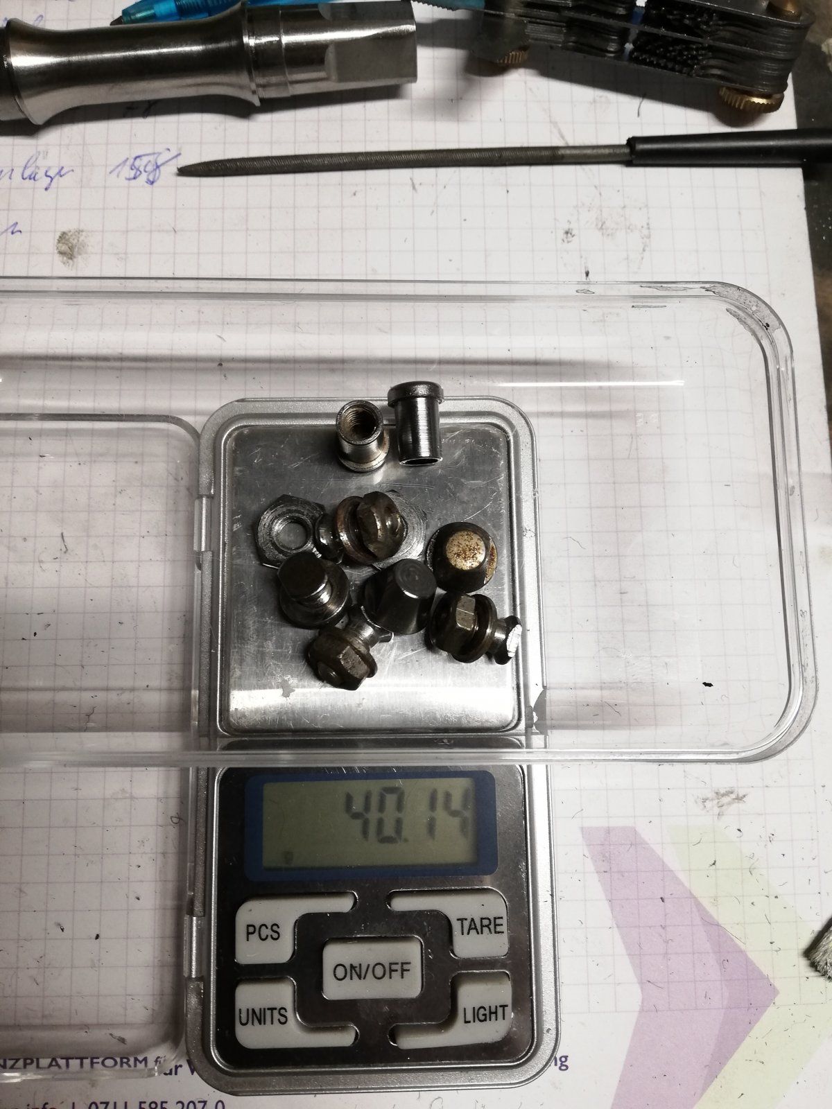

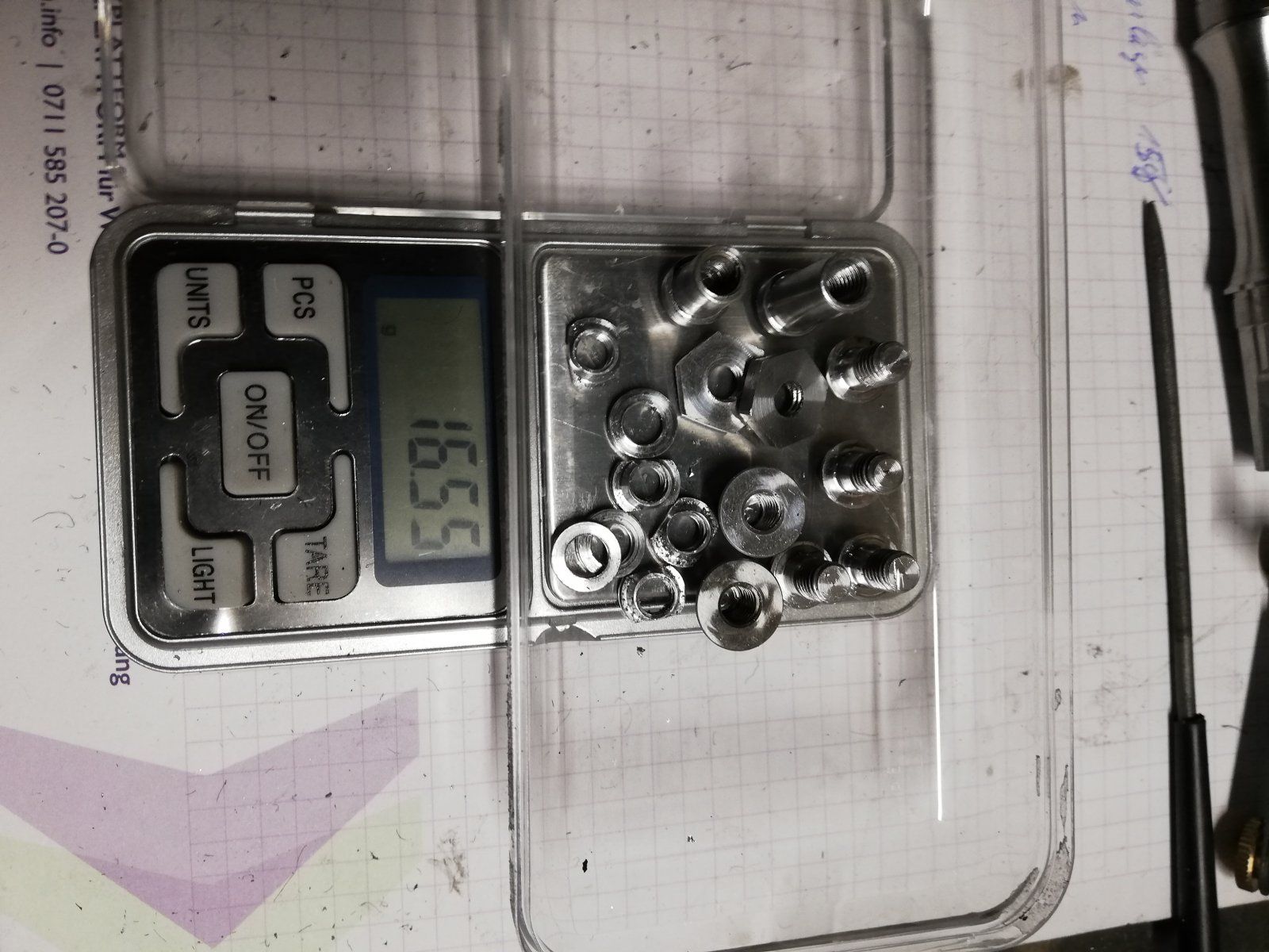

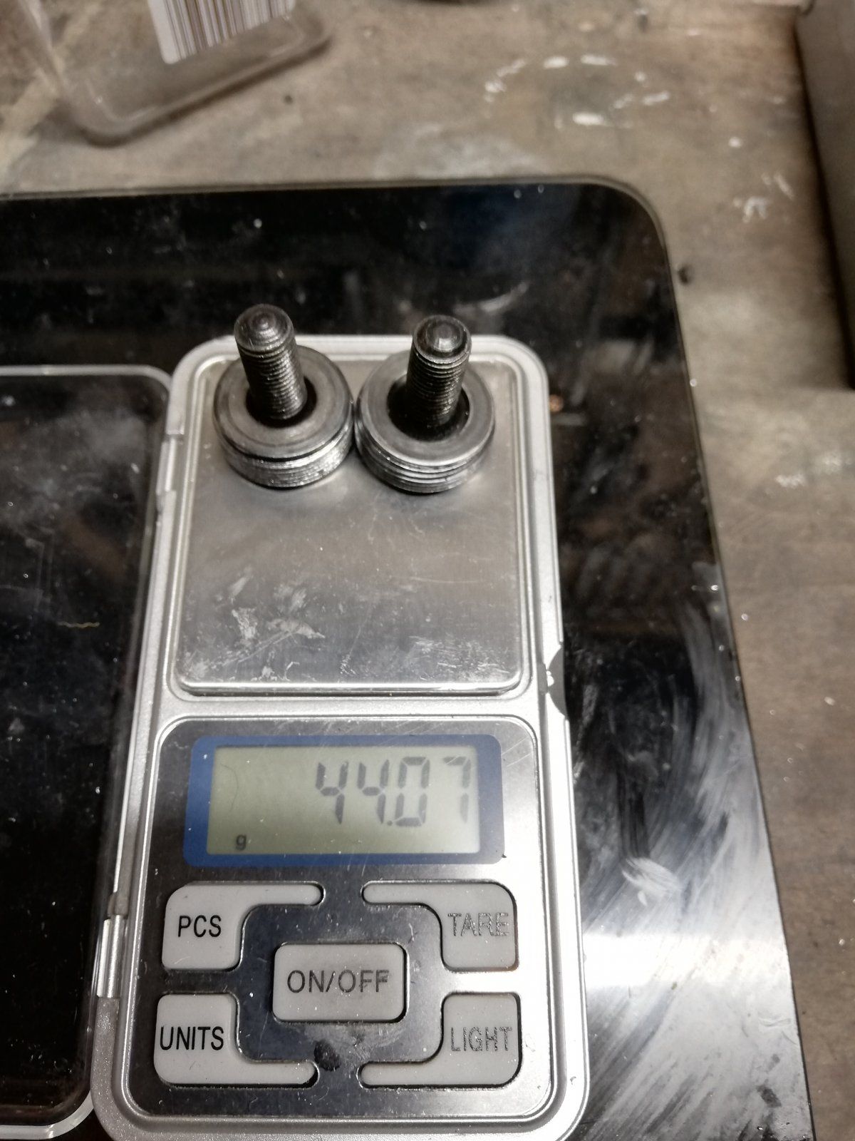

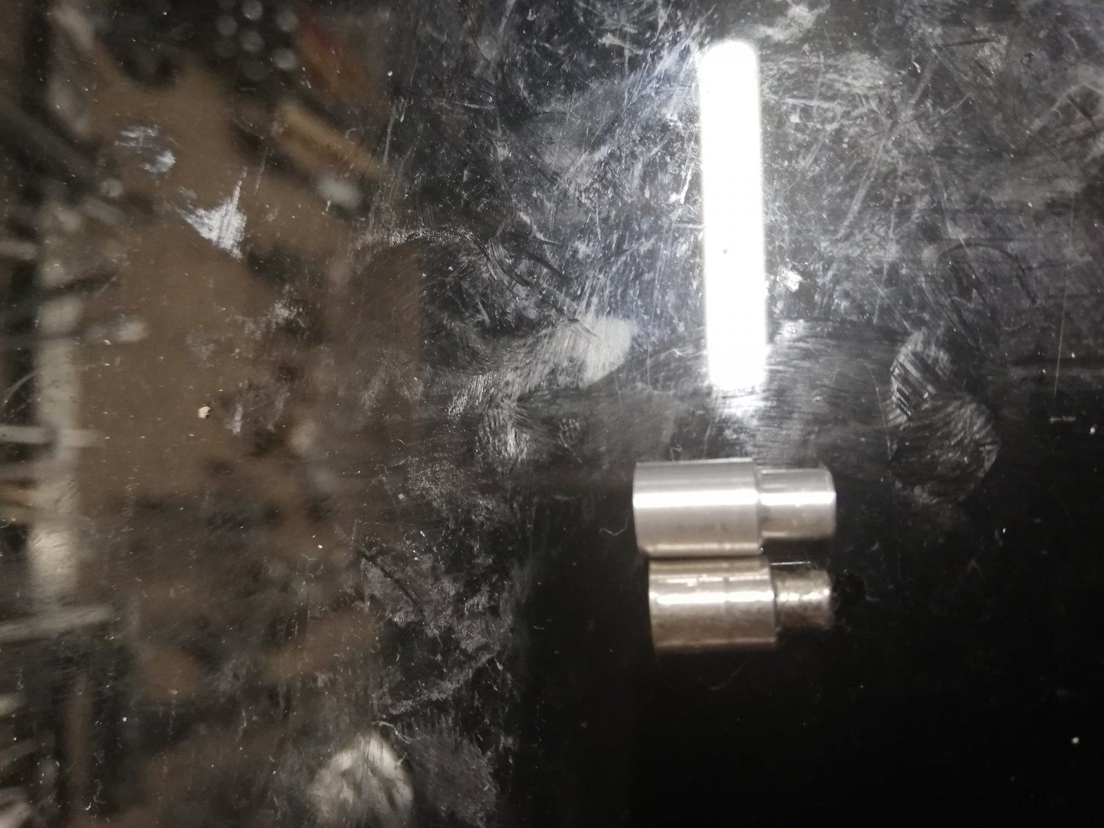

2 Sattelklemmbolzen jeweils 3,5 g

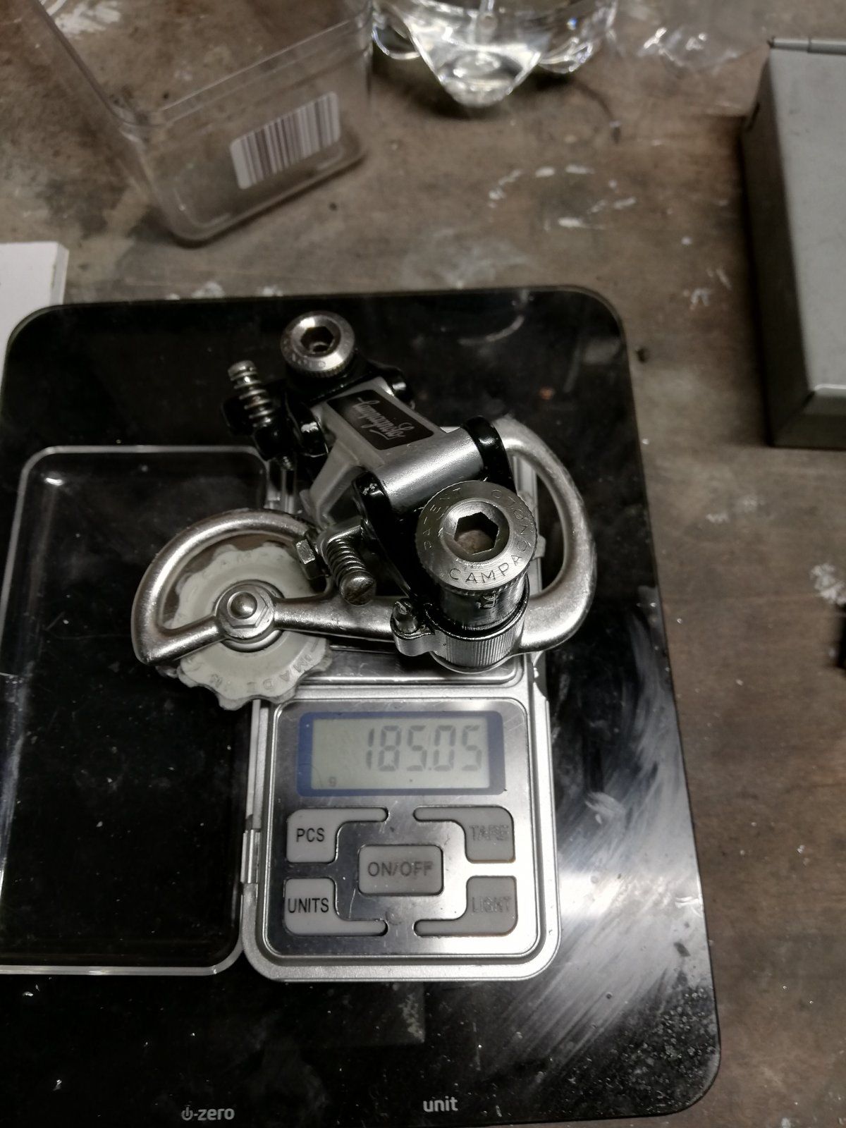

Campa Schaltwerkbolzen 7g und damit nur 3g leichter als das Original. Da ich aber eh das Gewinde vermasselt habe und der gewichtsunterschied so gering ist, werde ich beim Original bleiben.
Re: Genug gehortet, jetzt wird aufgebaut!
Die Sattelklemmbolzen aus Ergal hatten allerdings 1mm mehr Durchmesser im Vergleich zu Stahl. Und selbst dann reißen die auch gerne mal so ab. Da würde ich lieber Titan nehmen oder bei Stahl bleiben

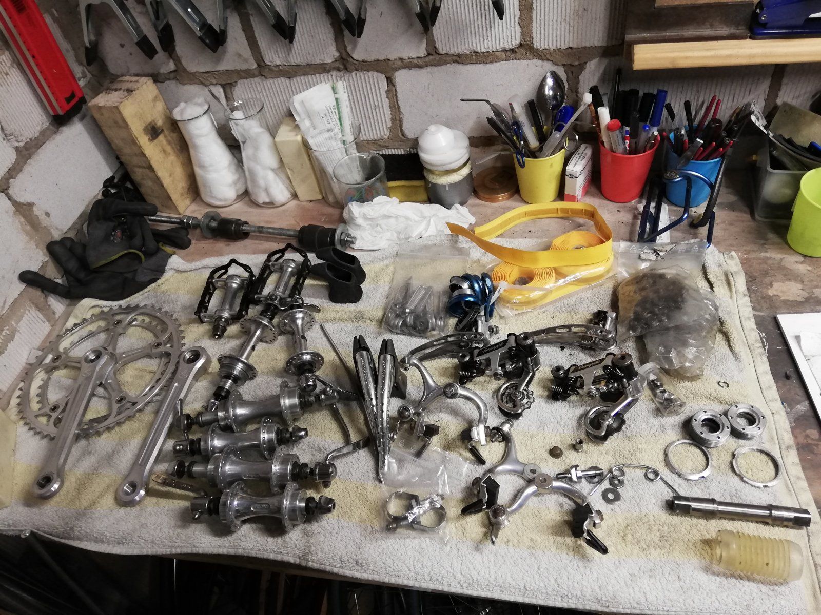

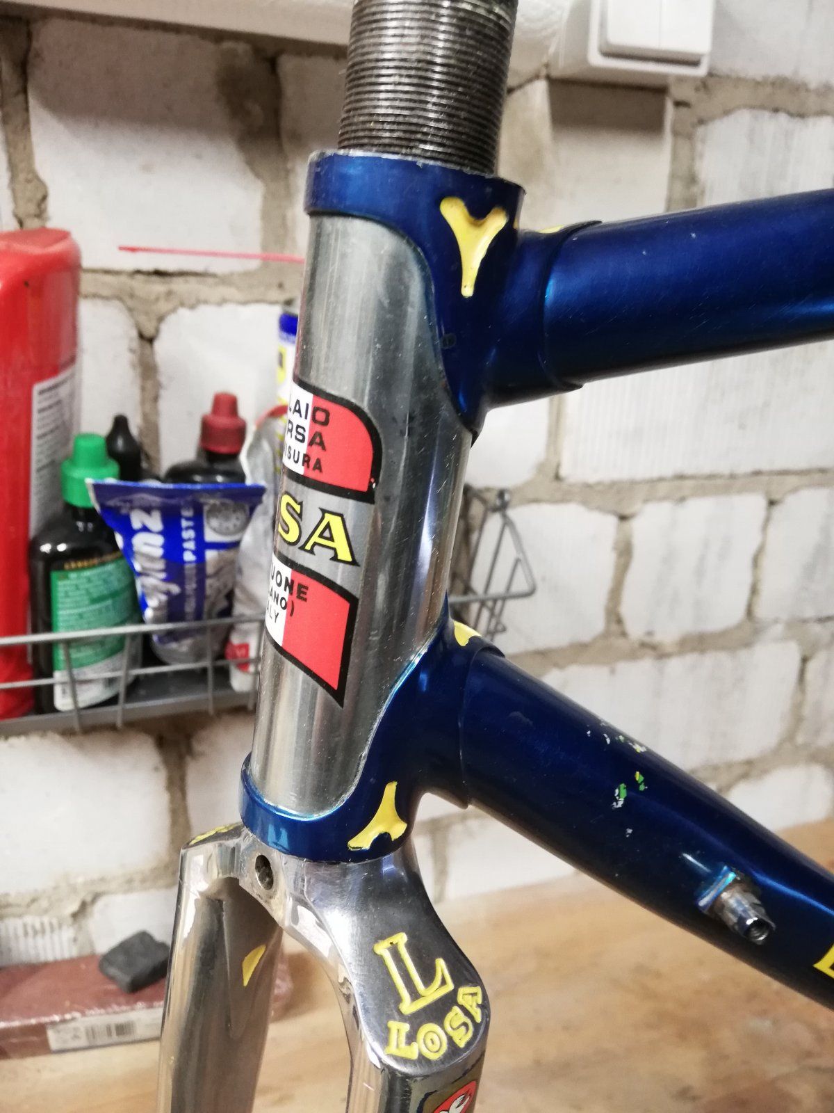

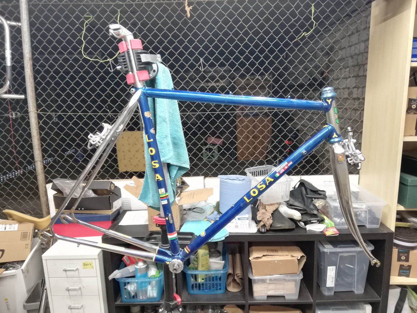

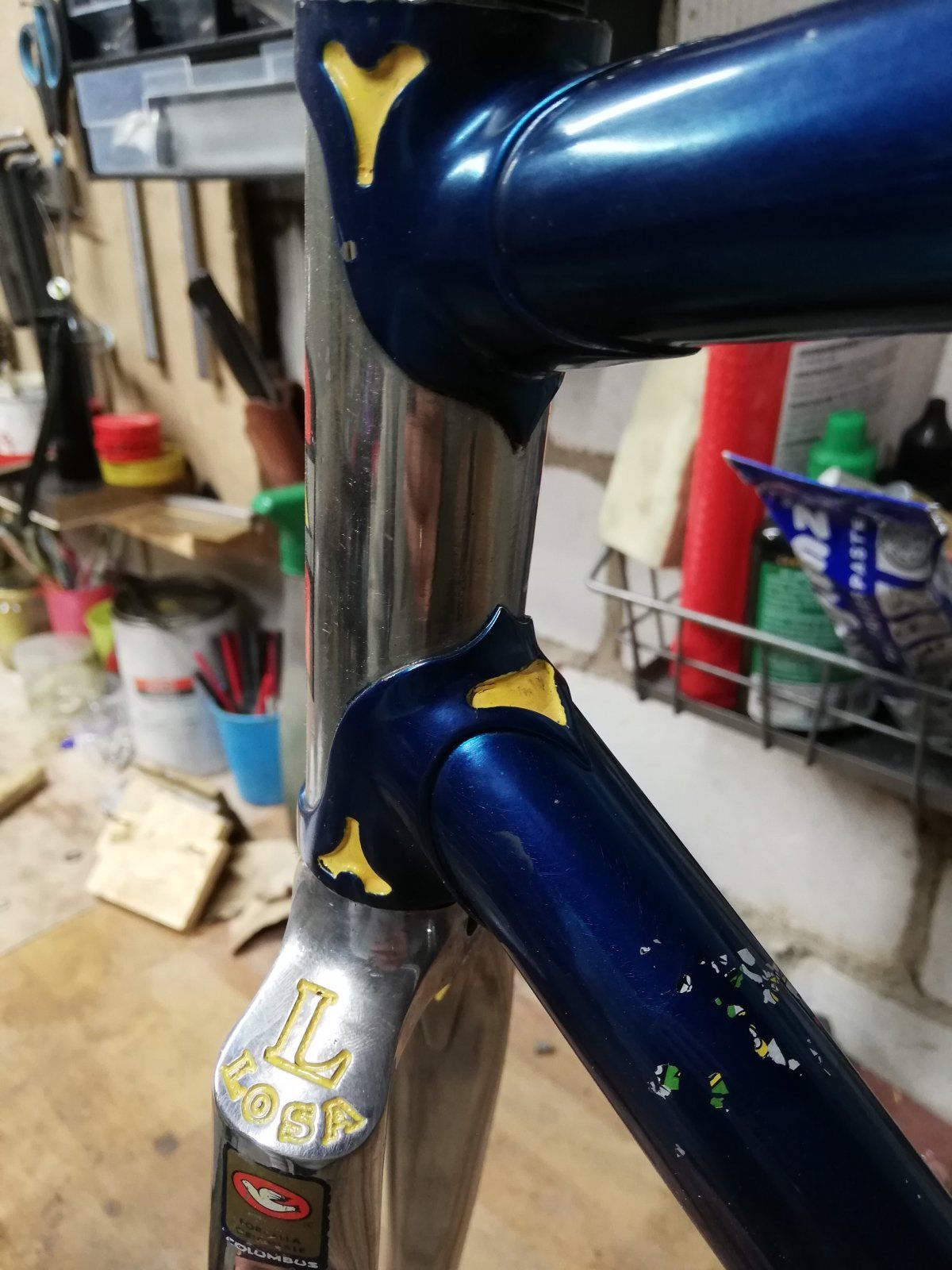

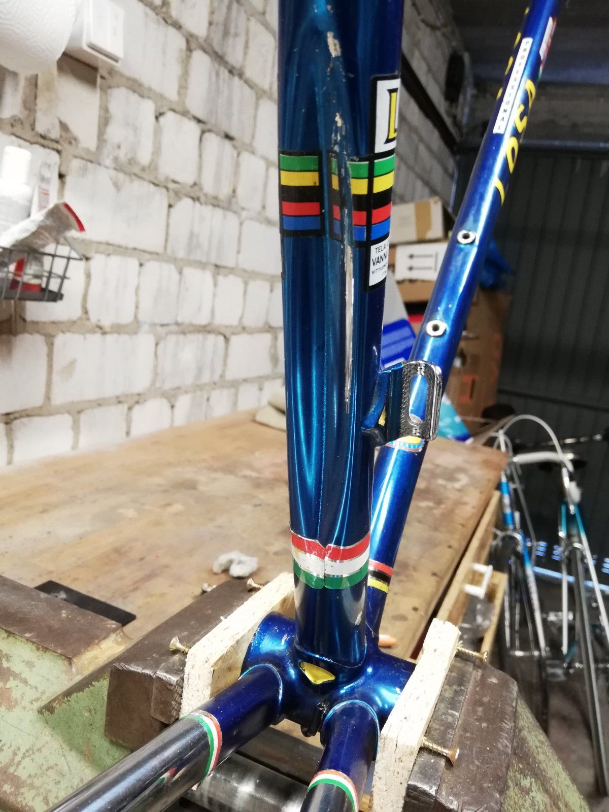

Und nun geht es an den Aufbau des Losa Professional. Das Rahmenset habe ich aus Italien importiert. Der Rahmen ist dem ICS veredelten Magni sehr ähnlich, hat aber außenverlegte Züge. Weitere Besonderheiten sind die Sieke im Sattelrohr und das Edelstahl Steuerrohr.
Anhang anzeigen 894633Anhang anzeigen 894632Anhang anzeigen 894631Anhang anzeigen 894630Anhang anzeigen 894629
Die ganzen Lackabplatzer sind inzwischen ausgebessert und auch die "Restekiste" gibt genug her für nen schönen Aufbau. Diesmal werde ich mich mal im Leichtbau versuchen und möglichst viel Stahl durch Alu ersetzen.😁 Hat zufällig jemand eine OMAS getunte Campa Bremse und kann mir mal zeigen wie genau der Bolzen aufgebaut ist?

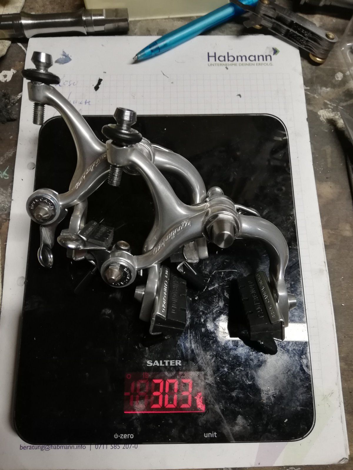

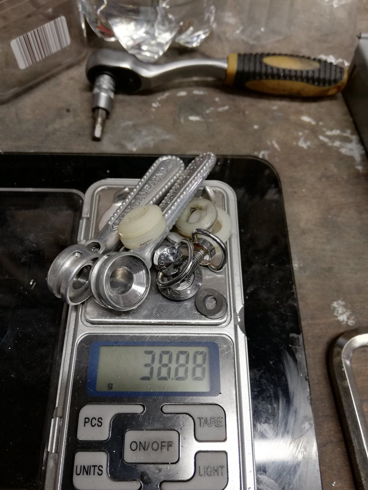

Es geht endlich mal wieder weiter! Nach etlichen Stunden an der Drehbank hab ich die Super Record Bremsen ein wenig gepimp 😁.
Bei den Bremsschuhen musste ich meine gesamten bescheidene Ingenieursfähigkeiten einsetzten:
Das ganze Brachte ca 33g weniger auf der Waage. Potentiell gehen da noch weitere 20g aber das wurde mir dann doch zu heikel.

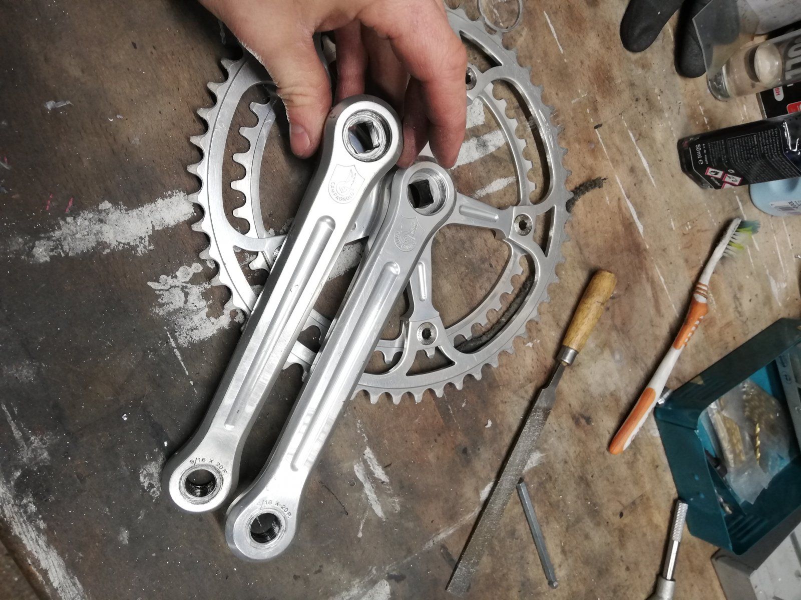

Frage in die Runde, Kurbel polieren oder so lassen?
Anfangs wollte ich polieren aber da der Rahmen eh schon Kampfspuren hat, dürfen die Komponenten auch paar Macken haben.

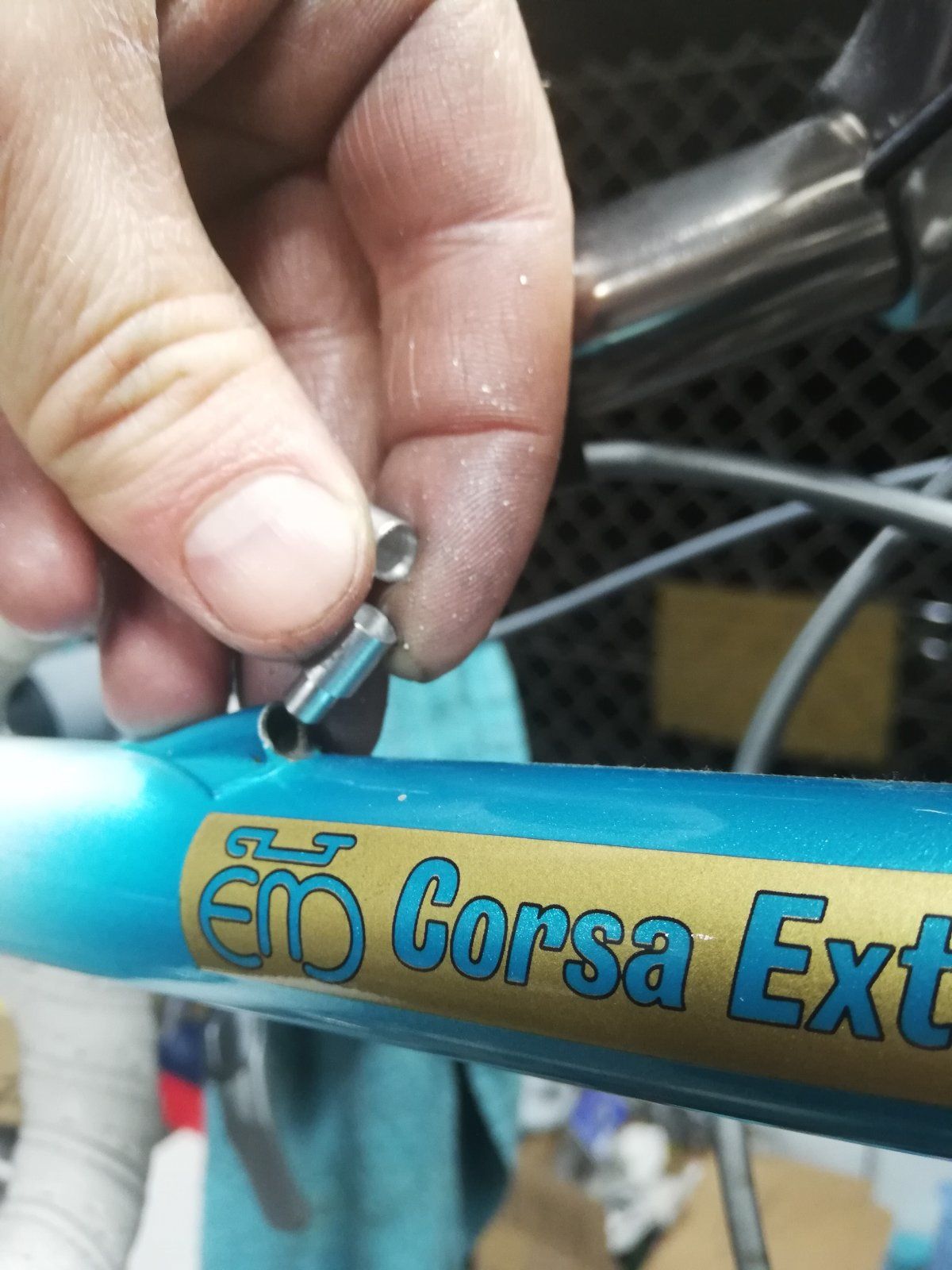

Bevor es weiterging musstr aber das Merckx meiner Frau endlich mal fertig gemacht werden. Gefehlt haben die Hülsen für den Bremszug. Jetzt sitzt alles richtig und es wabbelt nichts mehr rum.
Unten vorher oben nachher.

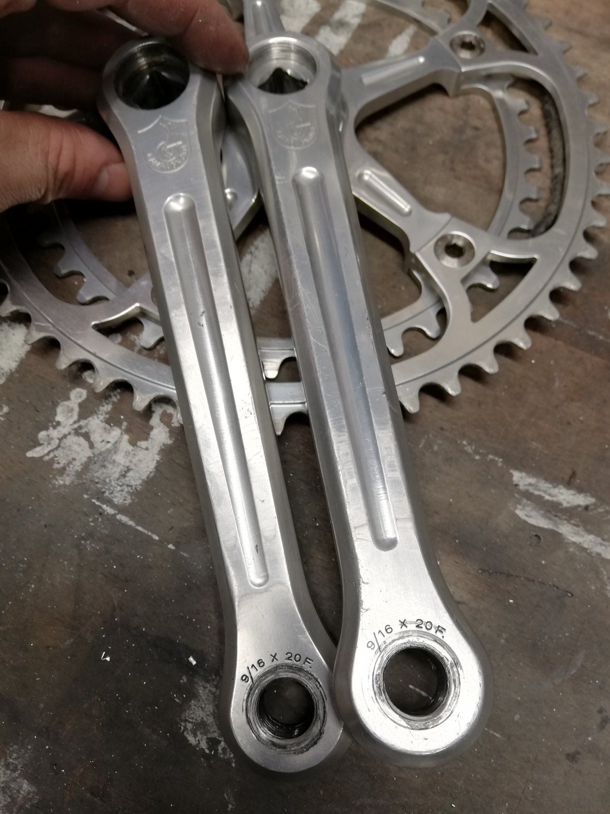

Bei den Bremsschuhen vlt lieber das Gewindeteil aus Stahl lassen und Schrauben aus Titan nehmen, wenn der Durchmesser der Schraube gleich dem der originalen Stahlschraube ist.

Lass die Kurbel so... das Eloxal Finish ist sehr nice und diese blank polierten Kurbeln sehen einfach nicht so dolle aus mMn...
Gerade bei den Bremsschuhen halte ich den Einsatz von Alu für unbedenklich. Letztendlich müssen die ja "nur" gehalten werden und wenn man bremst hilft der Anpressdruck, dass da nix abreißt. Naja die erste Ausfahrt wird zeigen, obs hält. 😂 😂 😂 😂
Alu Bremsschuhschrauben kenne ich nur von CLB und die haben den Durchmesser sicherheitshalber erhöht.
Bei modernen Bremsen kommt da auch Titan zum Einsatz

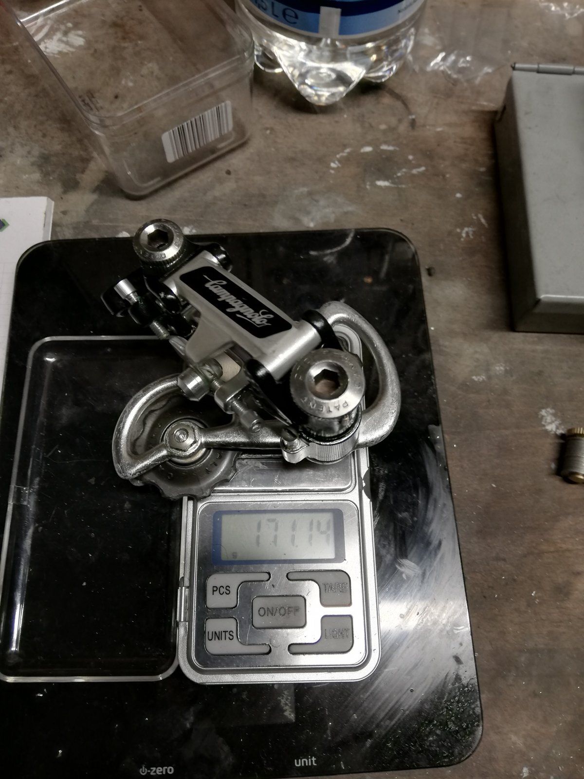

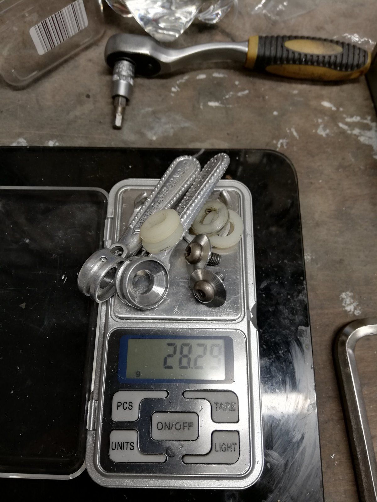

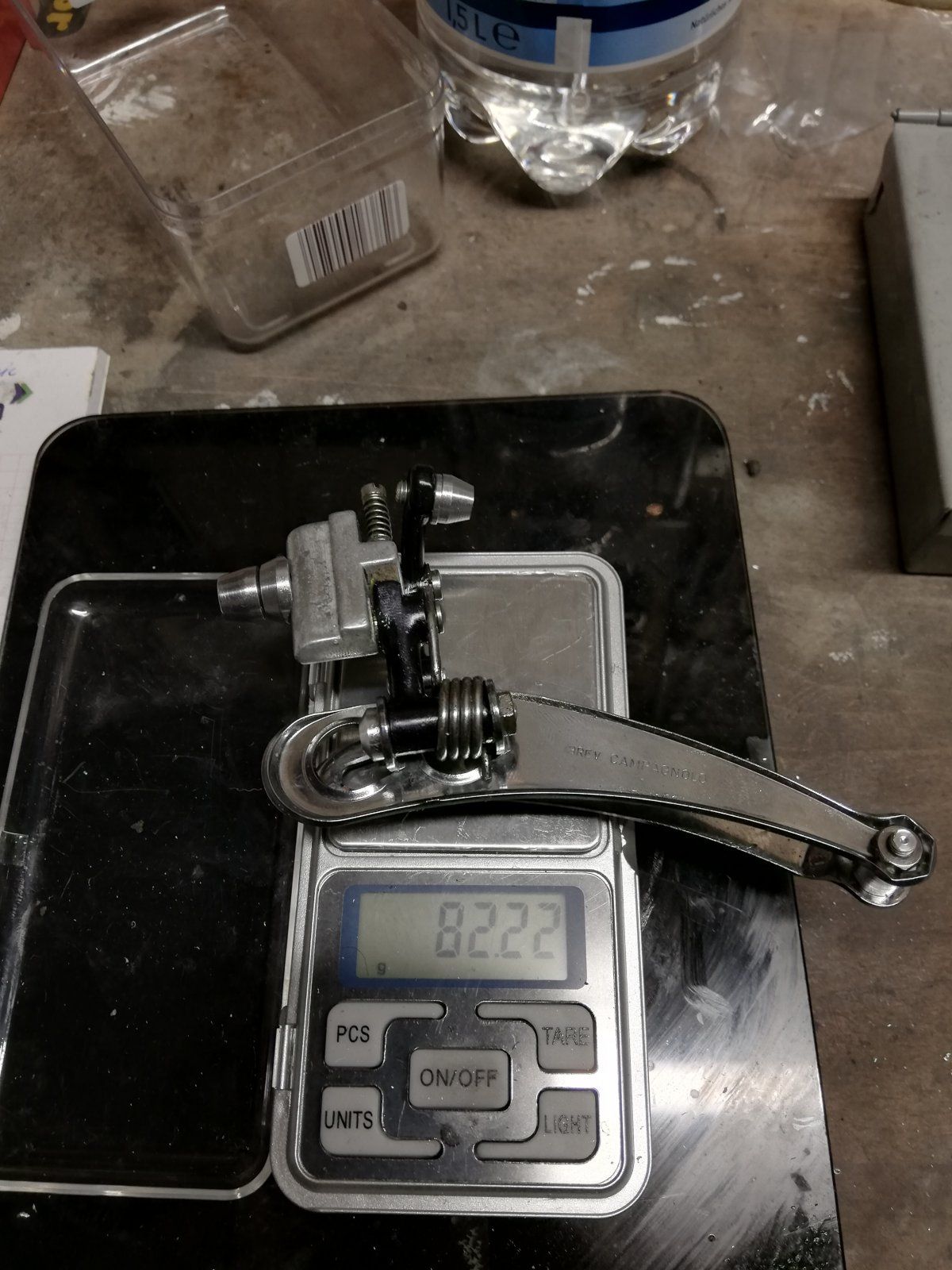

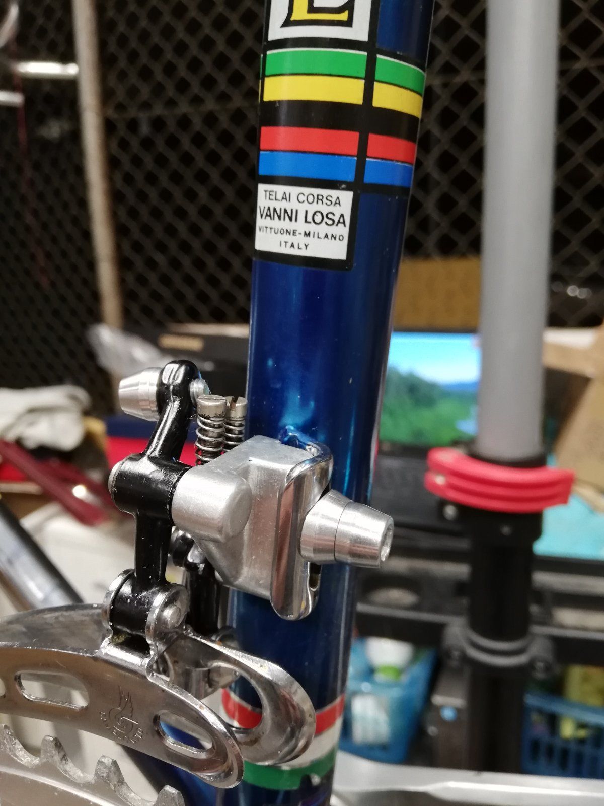

Sämtliches Kleinzeug an Umwerfer und Schaltwerk wurden aus Alu nachgedreht und brachten folgendes Ergebnis.
Umwerfer: - 7,27 g
Schaltwerk: - 13,9 g

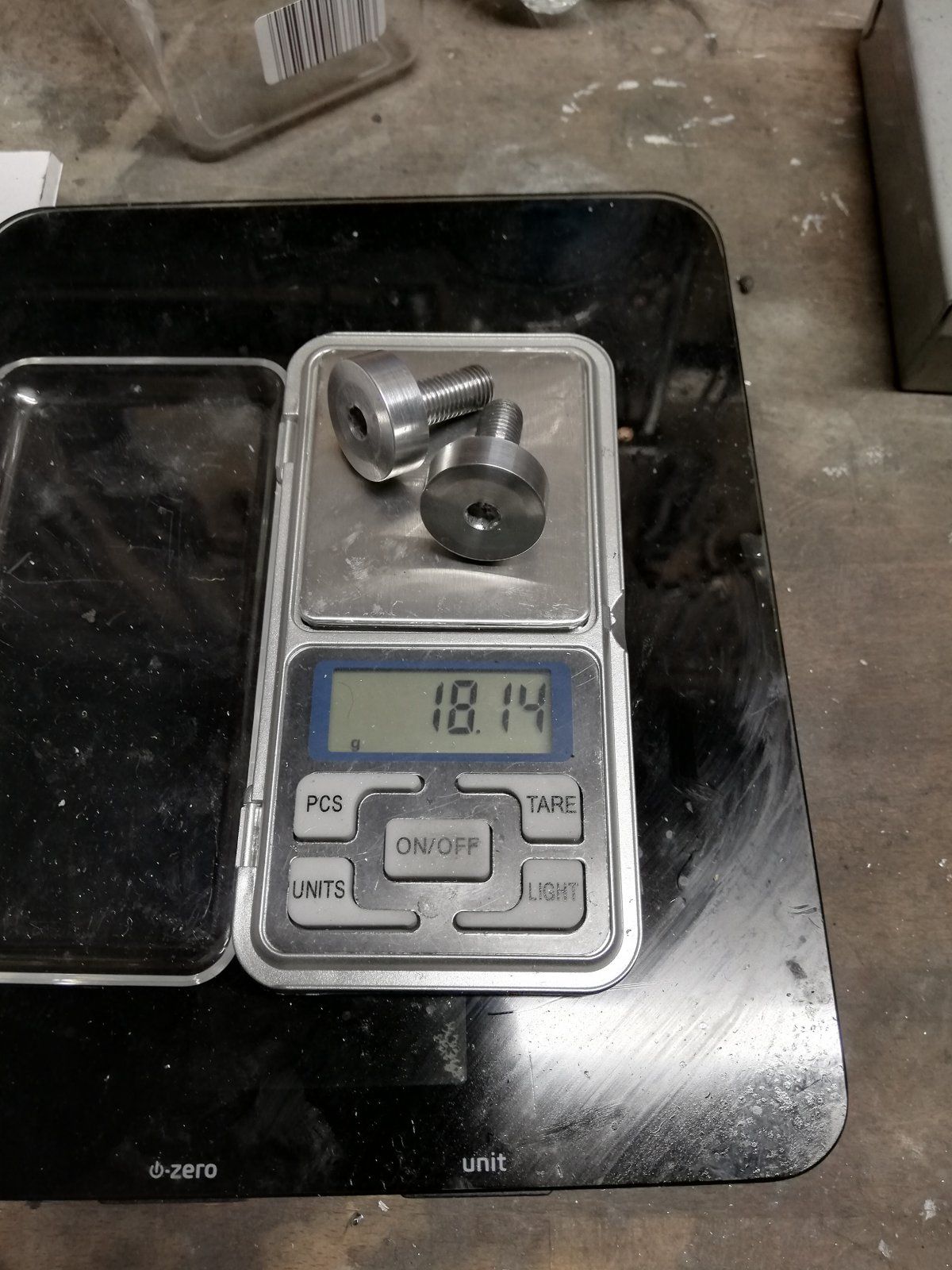

Deutlich mehr brachten da die Kurbelschrauben, satte 25,97 g.

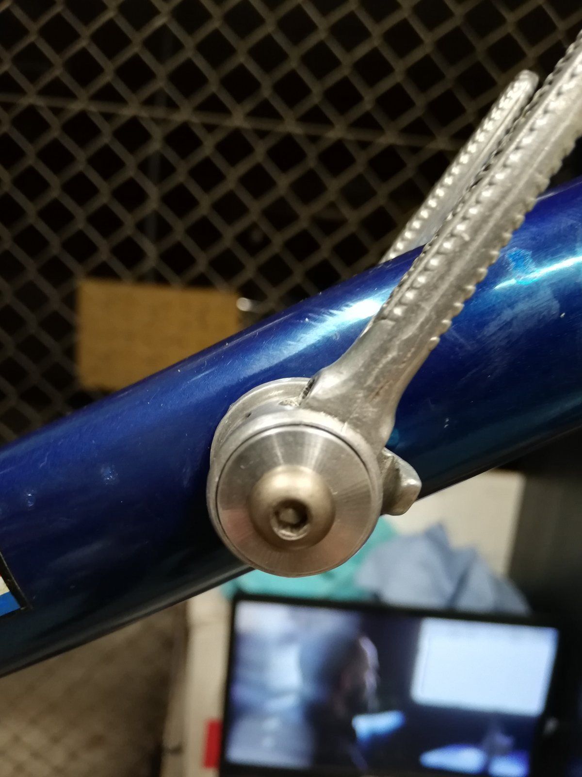

Auch an den Schalthebeln habe ich mich versucht, aber nach der Montage musste ich leider feststellen, dass der Anpressdruck/die Reibung zu gering ist und sie den Gang nicht halten also zurück zum Original.

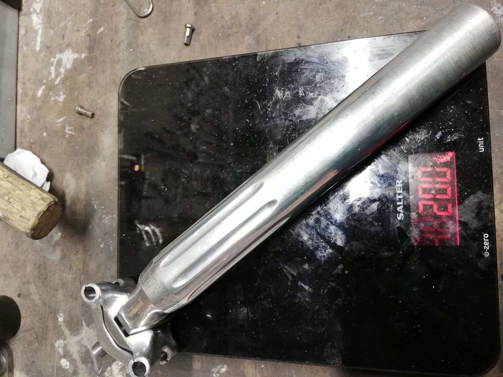

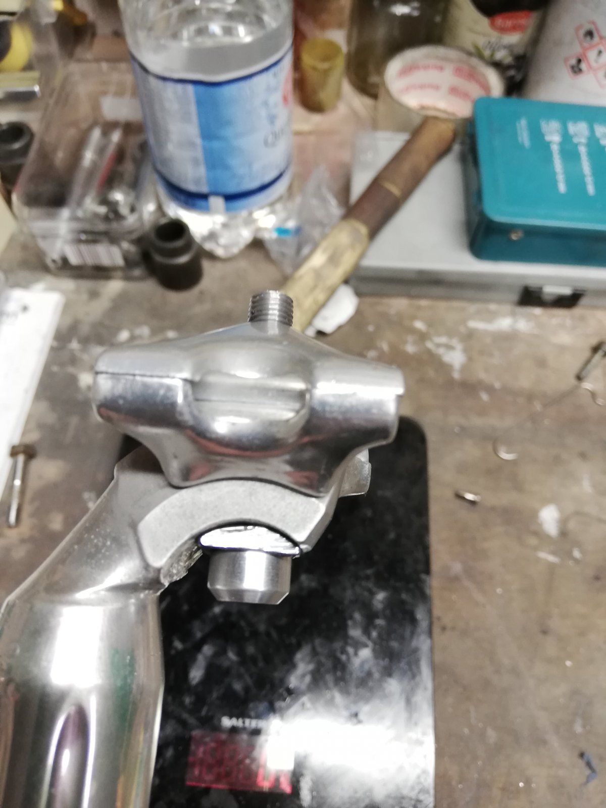

Bei der Sattelstütze ist neben dem Gewicht vor allem die einfachere Satteleinstellung das größere Update.
Anhang anzeigen 934143Anhang anzeigen 934144
Anhang anzeigen 934145Anhang anzeigen 934146

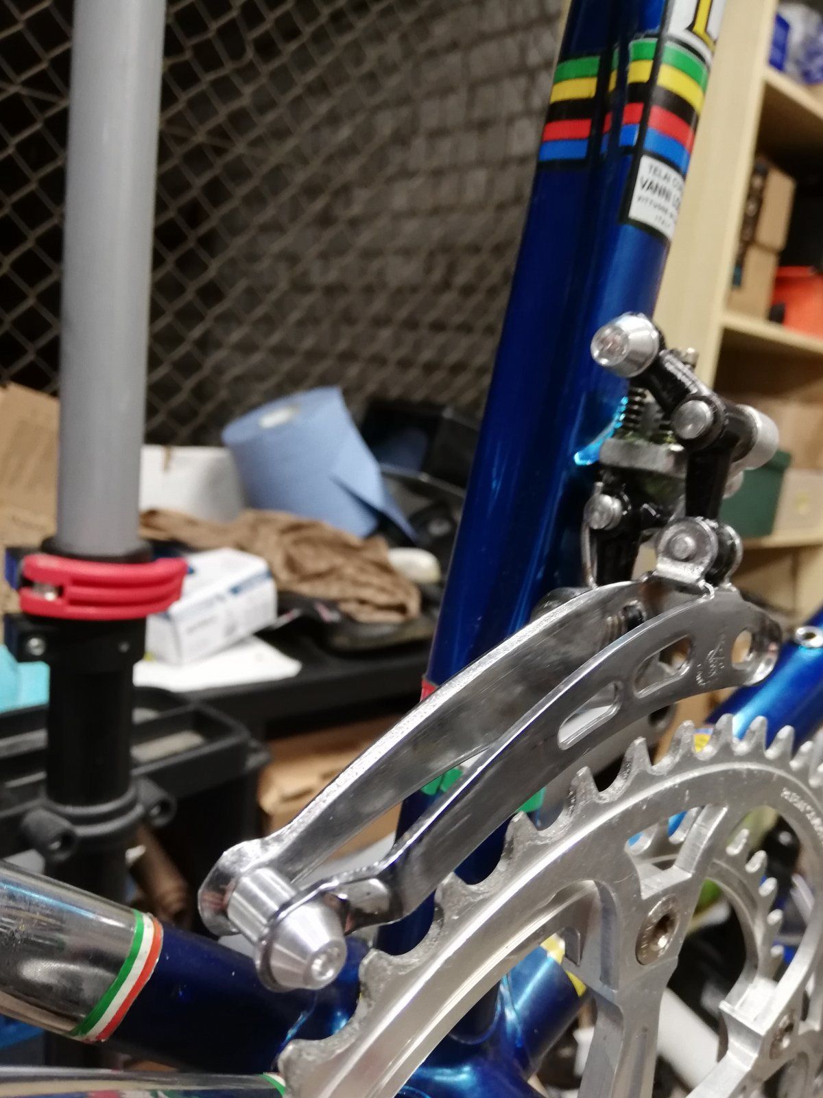

Hier mal ein paar Bilder vom verbauten Zustand:
IMG_20210228_175617.jpgIMG_20210228_175624.jpgIMG_20210318_200428.jpgIMG_20210318_200455.jpg
Beim Umwerfer wurde auch gleich eine breitere Distanzhülse gedreht, laut Smolik soll dies die Schaltperformance erhöhen.....wir werden sehen 😅 .
