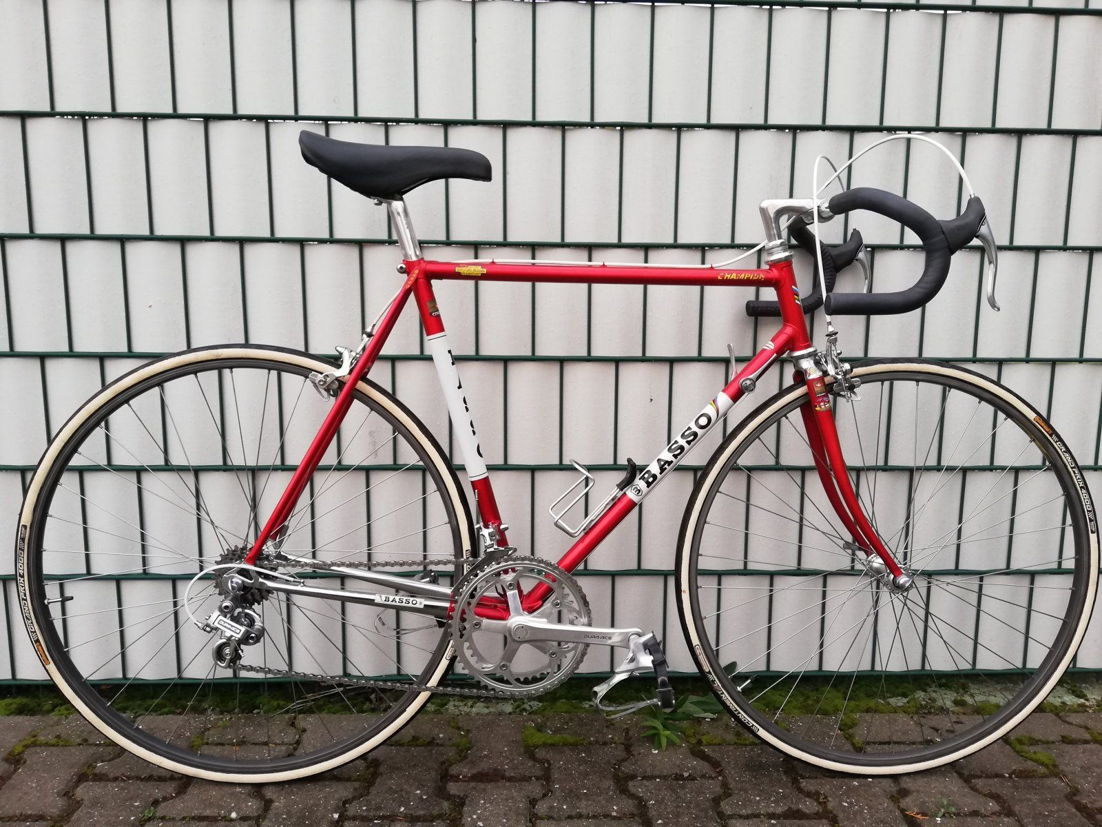

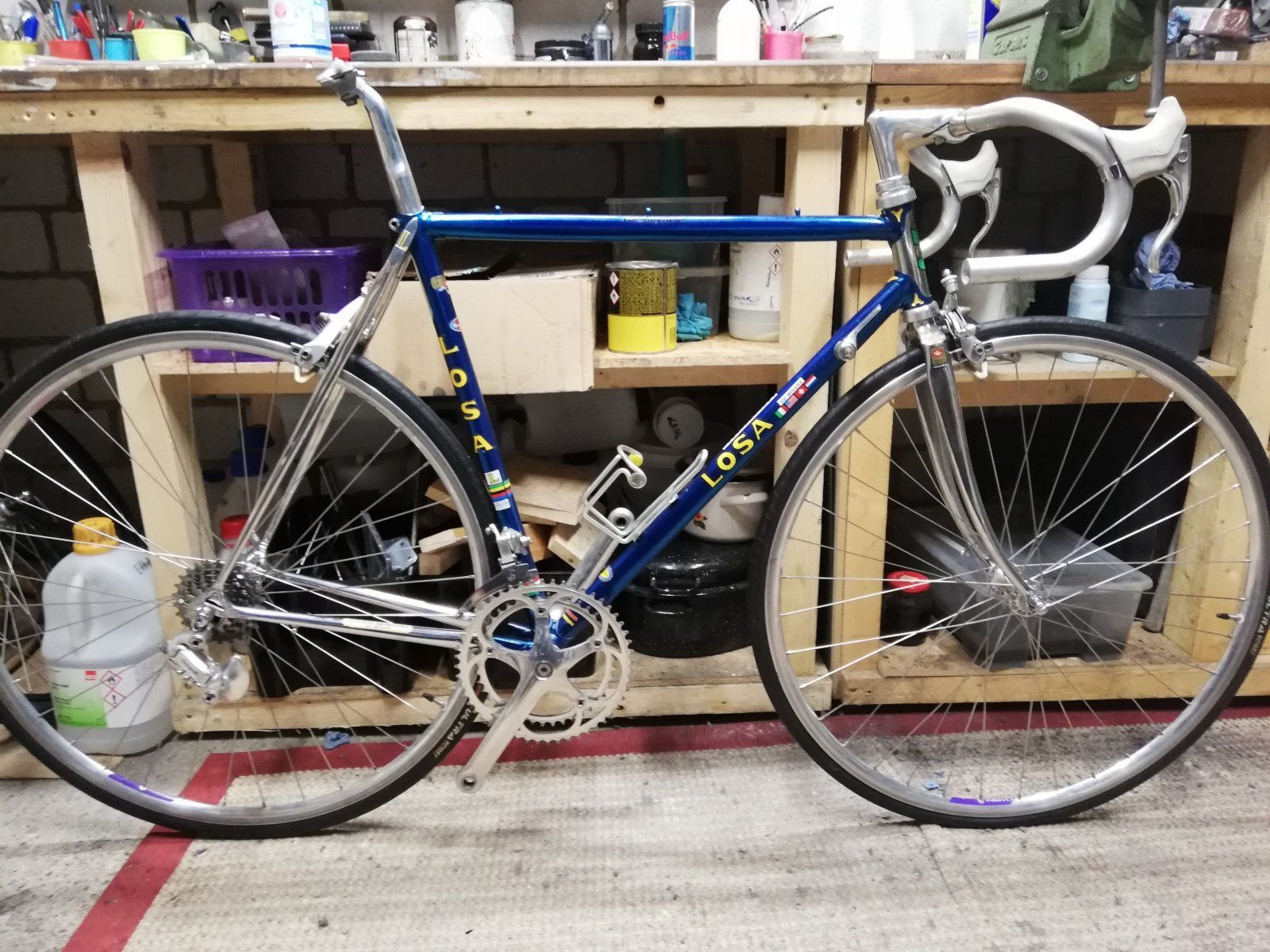

Der 25er fährt gar nicht schlecht.So, und nun dürft ihr mich alle steinigen .![]()

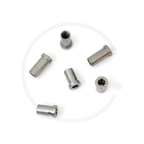

Diese Mutter sieht aus wie die für den speziellen GPM-Bremssteg.
Eigentlich müsste eine schmalere Hülsenmutter mit Bund da ran, die es bei jeder Bremse dazugibt.

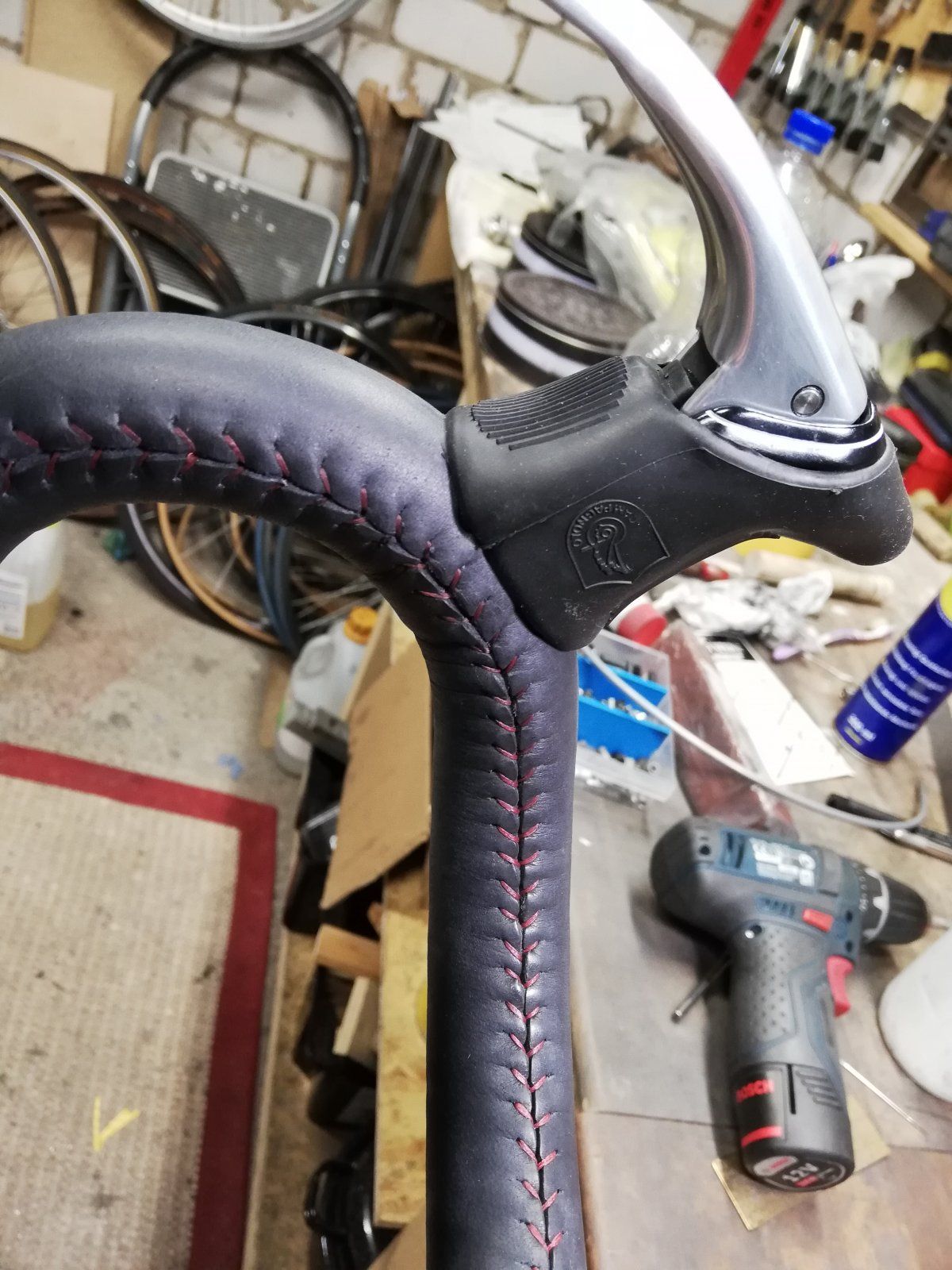

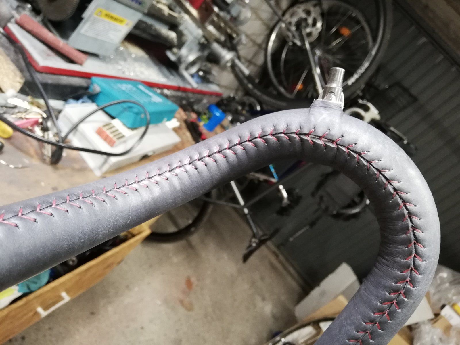

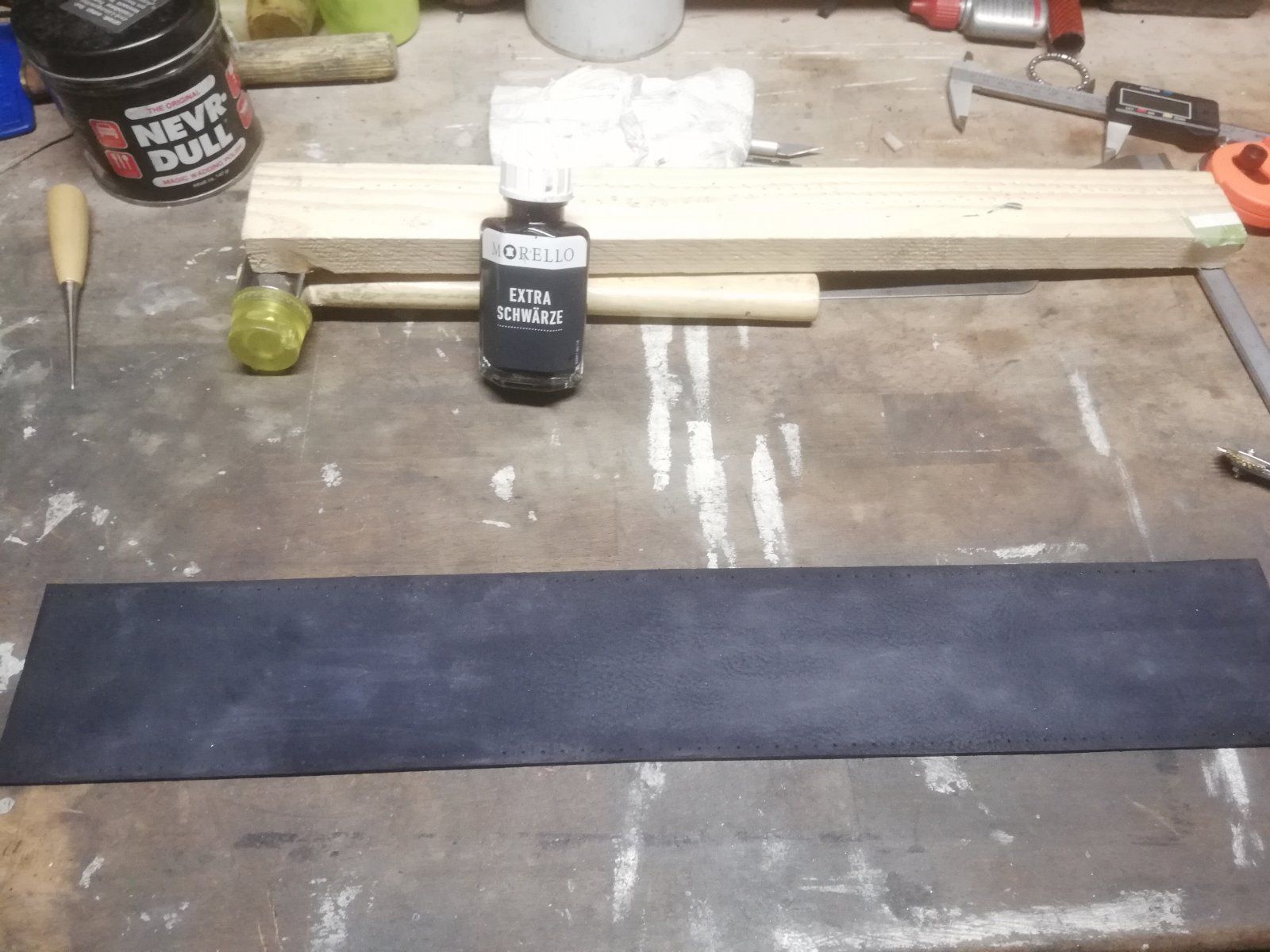

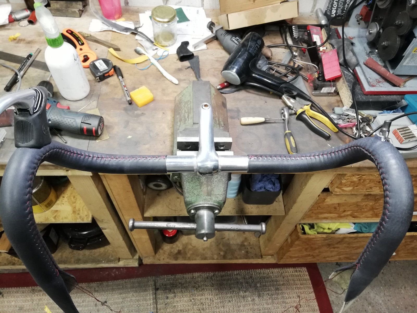

Das Leder nass zu vernähen ist deutlich dankbarer. Wenn es trocknet, zieht es sich fester und durch den Kreuzstich zieht sich auch ebenfalls die Naht festerHeute ging es wieder an das Lenkereinnähen. Zunächst wurde der Rohling zugeschnitten und die Löcher mit einer Ahle erzeugt. Die Farbe wurde nicht ganz gleichmäßig sieht nun aber sehr vintage aus.
Anhang anzeigen 891959 Anhang anzeigen 891960

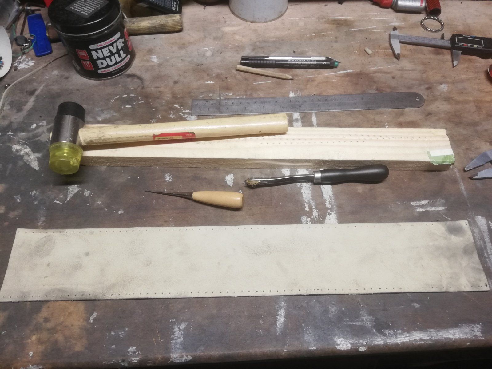

Das Einnähen ist deutlich mühsamer als mit 1,4mm starken Leder aber dafür dämpfen die 2mm deutlich mehr. Der Lenker hat einen Durchmesser von 25,4mm und ich habe den Streifen 7,9cm breit geschnitten. 1mm mehr wäre wohl besser gewesen. Ich habe auch diesmal das Leder trocken genäht und habe mehrfach nachspannen müssen. Morgen wird dann nochmal final gespannt und dann ist das Teil fertig.
Anhang anzeigen 891961 Anhang anzeigen 891962 Anhang anzeigen 891963
Die Wahl der Hoods fiel mir anfangs nicht leicht, aber sie passen einfach super, sind günstig und gut verfügbar. Vlt mache ich irgendwann mal welche aus Leder aber aktuell gefällt es mir ganz gut. Und dann kam auch noch was Italien. Der Preis war einfach zu verlockend und die Farben haben mich irgendwie angesprochen
Anhang anzeigen 891964 Anhang anzeigen 891965Anhang anzeigen 891966

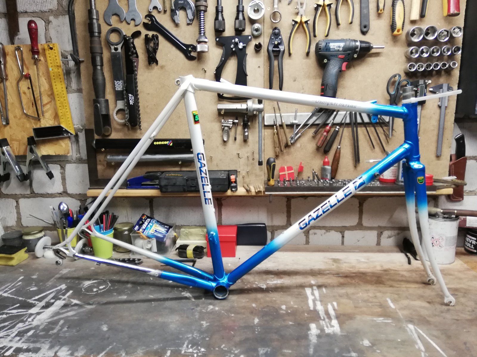

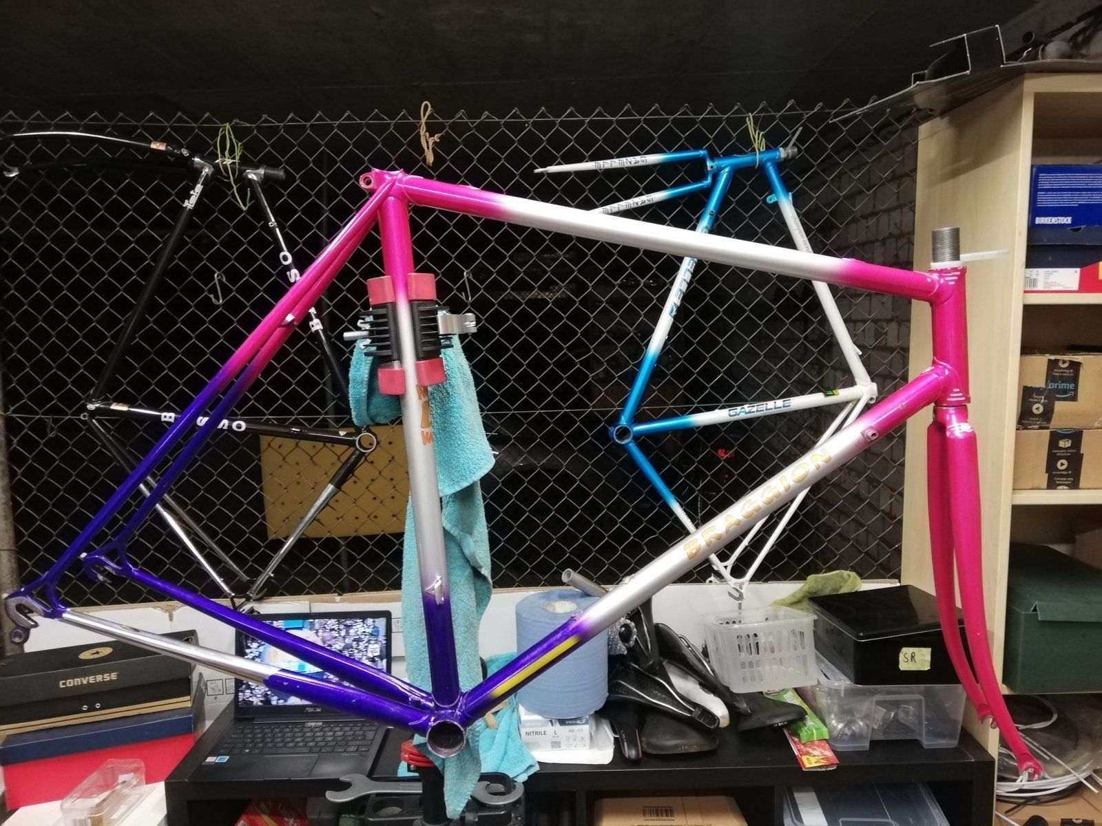

Gleichzeitig habe ich mich entschlossen die Gazelle ziehen zu lassen, wer Interesse hat darf sich gerne melden.
Wäre toll, wenn du von solch einem Hebel mal ein Bild posten könntest. Würde mich wirklich interessierenIch benutze die 1055er Hoods für die DA Griffe. Gibt’s noch, Kosten in der Regel zwischen 12 und 15€ und wenn man vorne unter dem Hood einen Tropfen Sekundenkleber setzt, sitzen sie sehr genau.

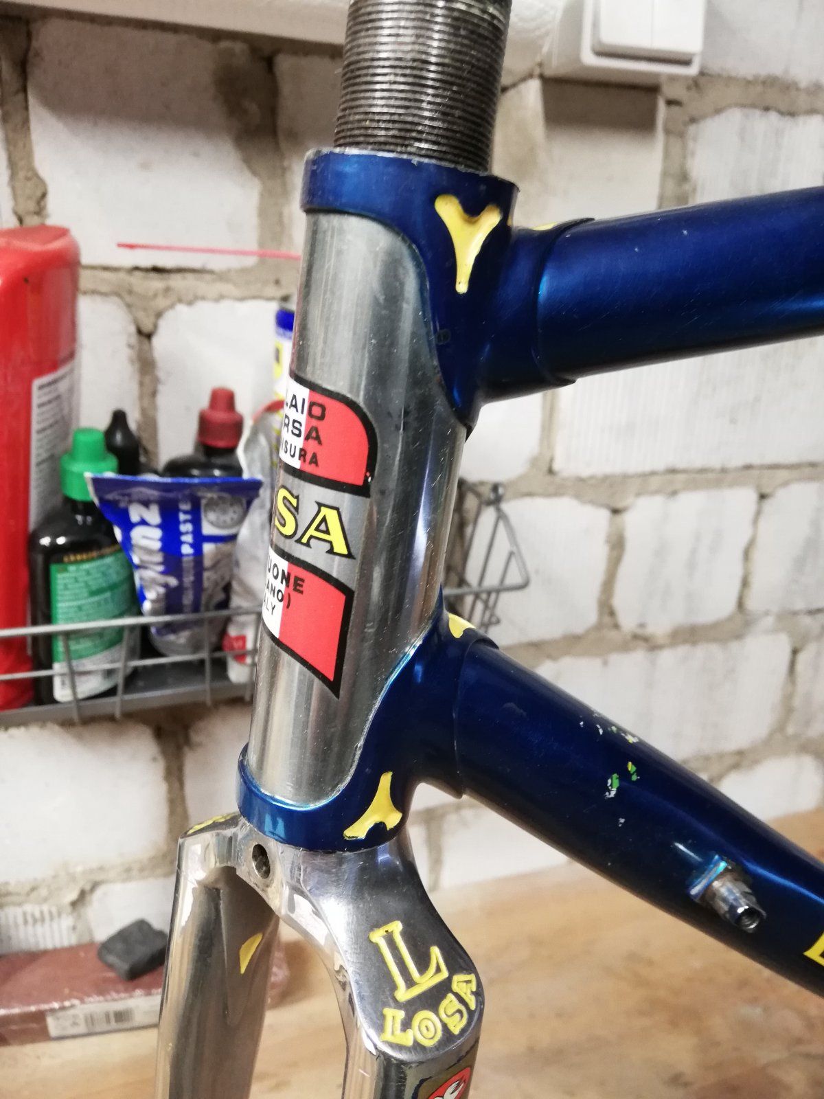

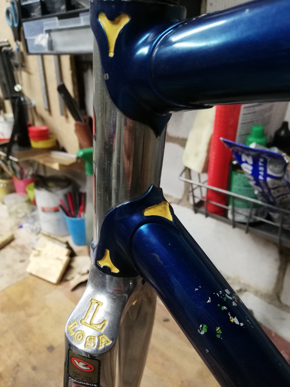

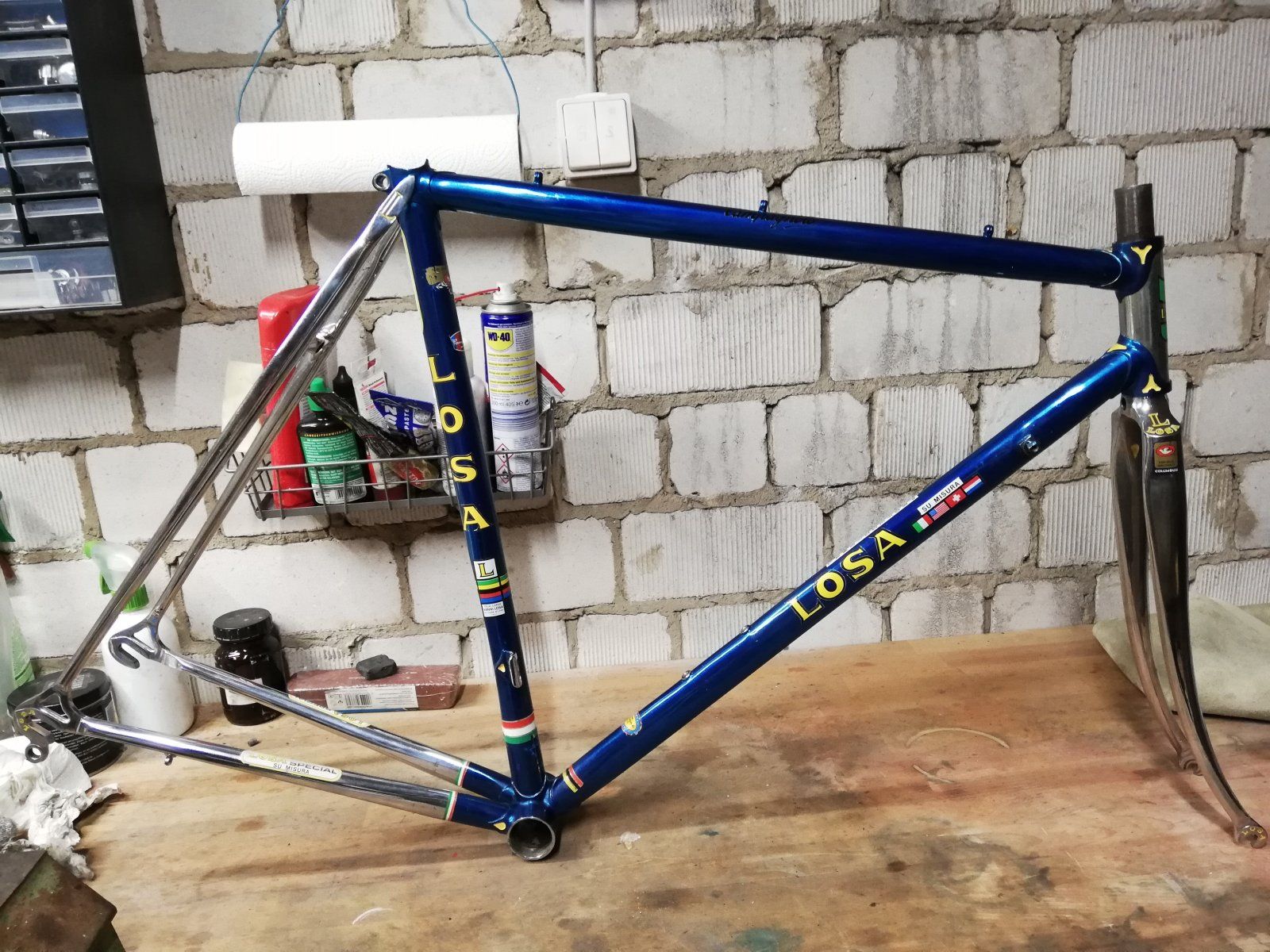

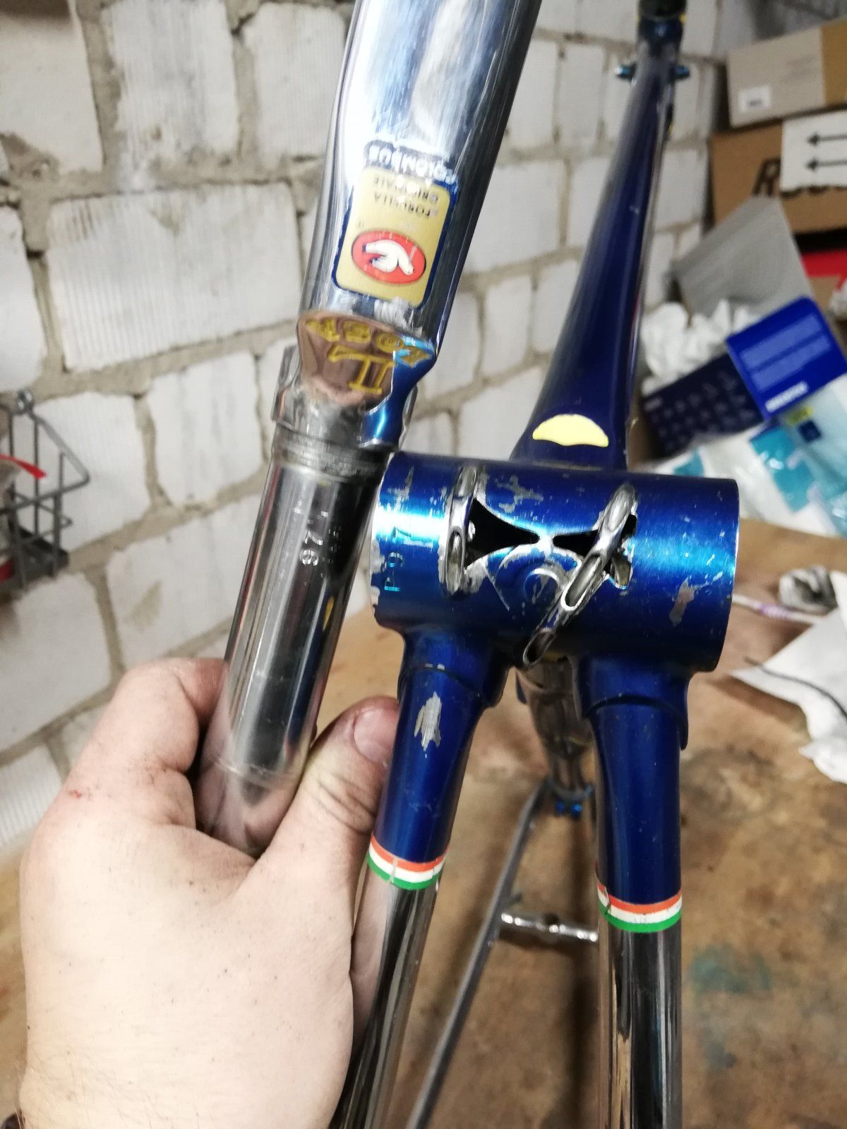

Ah, du hast also dann den blauen Stronglight a9 aus den Kleinanzeigen genommen. Ich war auch kurz in Versuchung, aber mich haben die scheinbar abgedrehten Lagerschalen abgeschrecktUnd nun geht es an den Aufbau des Losa Professional. Das Rahmenset habe ich aus Italien importiert. Der Rahmen ist dem ICS veredelten Magni sehr ähnlich, hat aber außenverlegte Züge. Weitere Besonderheiten sind die Sieke im Sattelrohr und das Edelstahl Steuerrohr.
Anhang anzeigen 894633Anhang anzeigen 894632Anhang anzeigen 894631Anhang anzeigen 894630Anhang anzeigen 894629

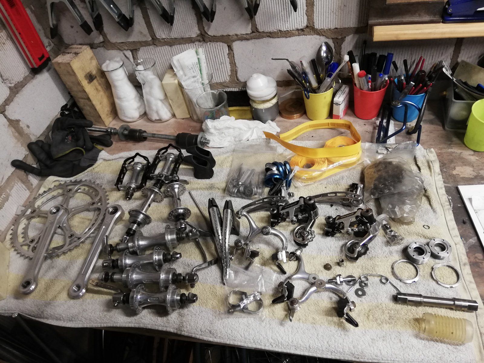

Die ganzen Lackabplatzer sind inzwischen ausgebessert und auch die "Restekiste" gibt genug her für nen schönen Aufbau. Diesmal werde ich mich mal im Leichtbau versuchen und möglichst viel Stahl durch Alu ersetzen.Hat zufällig jemand eine OMAS getunte Campa Bremse und kann mir mal zeigen wie genau der Bolzen aufgebaut ist?
Also das ist wirklich eine Restekiste und ein Rahmen, die ich auch gerne hätte! So macht Schrauben natürlich BockUnd nun geht es an den Aufbau des Losa Professional. Das Rahmenset habe ich aus Italien importiert. Der Rahmen ist dem ICS veredelten Magni sehr ähnlich, hat aber außenverlegte Züge. Weitere Besonderheiten sind die Sieke im Sattelrohr und das Edelstahl Steuerrohr.
Also das ist wirklich eine Restekiste und ein Rahmen, die ich auch gerne hätte! So macht Schrauben natürlich Bock![]()
Der erste Blick verrät, ganz miserable ist der Zustand nichtMhh auf den ersten Blick hab ich nichts ungewöhnliches gesehen aber ich schaue morgen nochmal nach.
Restekiste war vlt falsch formuliert. Letztendlich ist dies das Ergebnis von 2 Jahren, in denen ich immer Campa Zeugs gekauft habe wenn mir der Preis gerade vernünftig erschien. Sonderlich toll ist der Zustand von den meisten Sachen aber nicht und daher ist es auch nicht so schlimm wenn ich da ein wenig Feile und poliere. Ich bin echt gespannt wie das alles mal klappen wird, denn ich stand seit 10 Jahren nicht mehr an der Drehbank.
