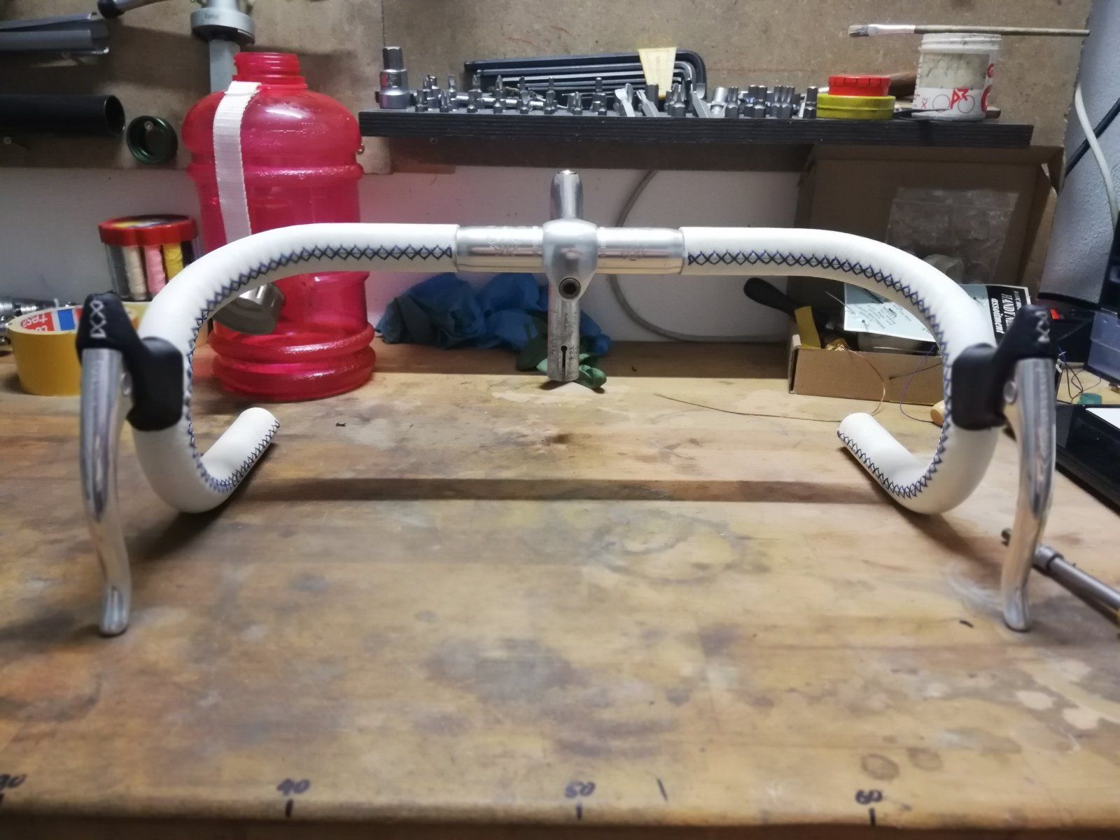

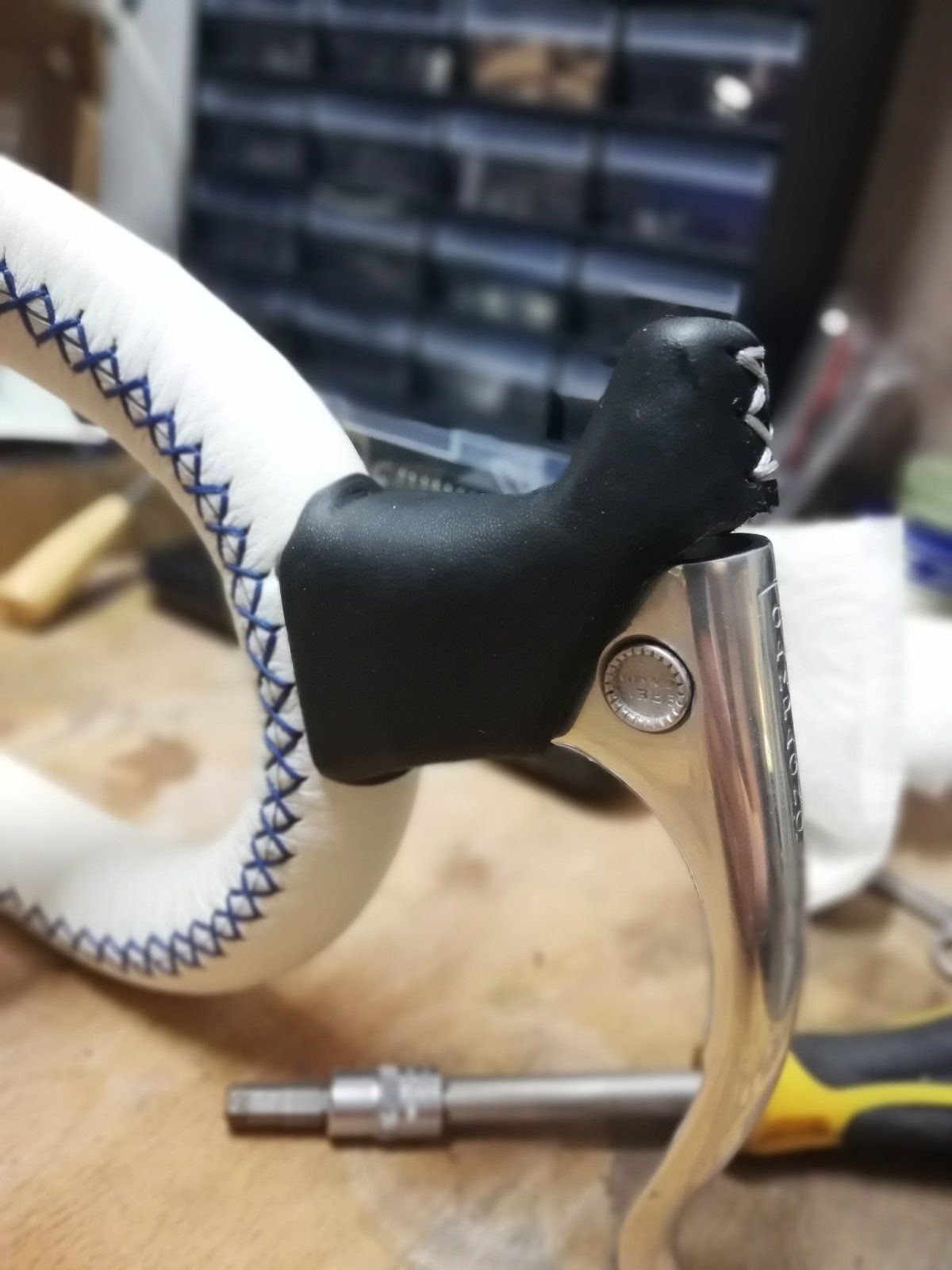

Zu nächst habe ich wieder passende Streifen aus dem Leder geschnitten und mit dem Billoebay-Werkzeug die Löcher in passendem Zustand vorgestochen. Anschließend wurden die Löcher mit einer Ahle vergrößert und die Kanten mit einer Nagelschere von den Fransen befreit.

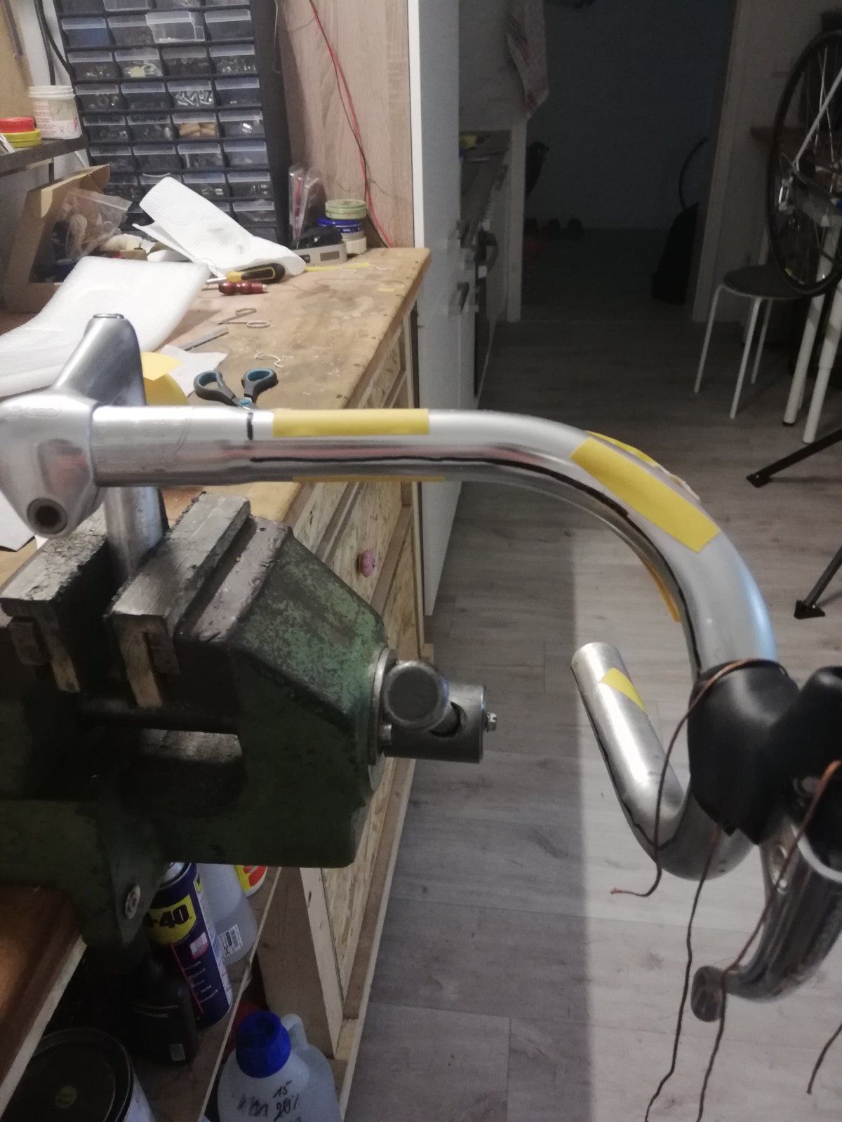

Um das verrutschen zu verhindern habe ich mehrere Streifen doppelseitiges Klebeband auf den Lenker geklebt.
Und dann gings wieder los mit dem Kreuzstich wobei die größte Herausforderung darin bestand nicht in den faden zu stechen, wenn man durch die Innenseite kommt. Wie immer war die Biegung die größte Herausforderung. Zum Schluss habe ich nochmal den Faden gestrafft und dann war das Ding auch schon fertig.

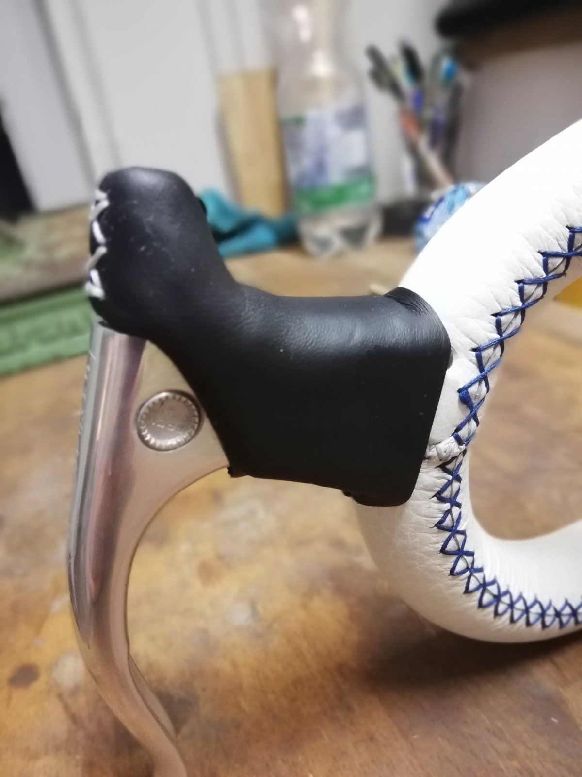

Was mir auch irgendwie nicht so zugesagt hat waren die Hoods. Ich wollte einfach mal was neues probieren und habe mal welche aus Leder hergestellt. Hier ein paar Bilder aus dem Prozess:
IMG_20200227_182835.jpg IMG_20200227_191802.jpg IMG_20200227_202620.jpg IMG_20200227_202629.jpg
Das Endergebnis sah dann so aus:
Danach kam der Standard: Züge verlegen, Schaltung einstellen und ab gings auf die erste Probefahrt.

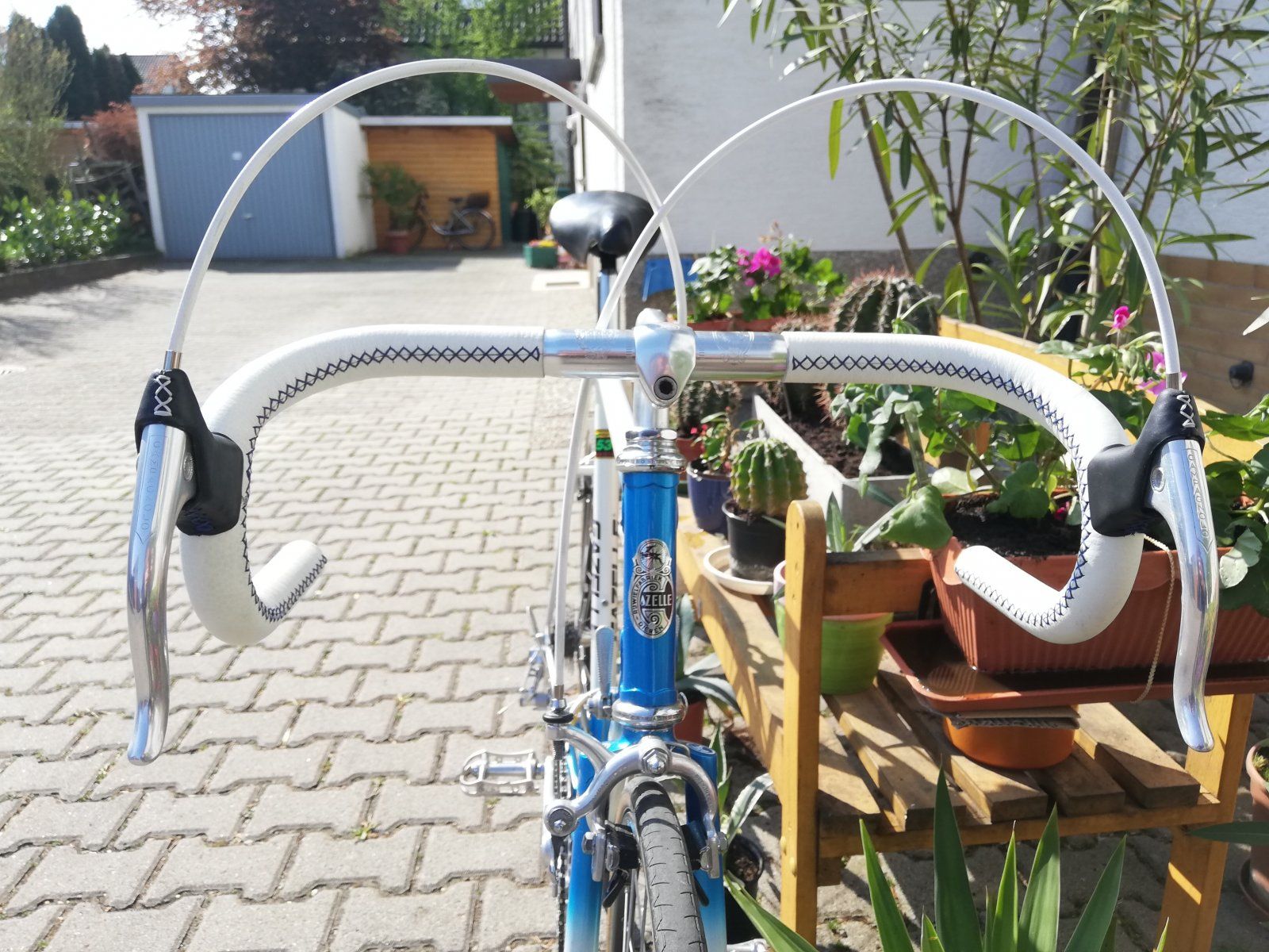

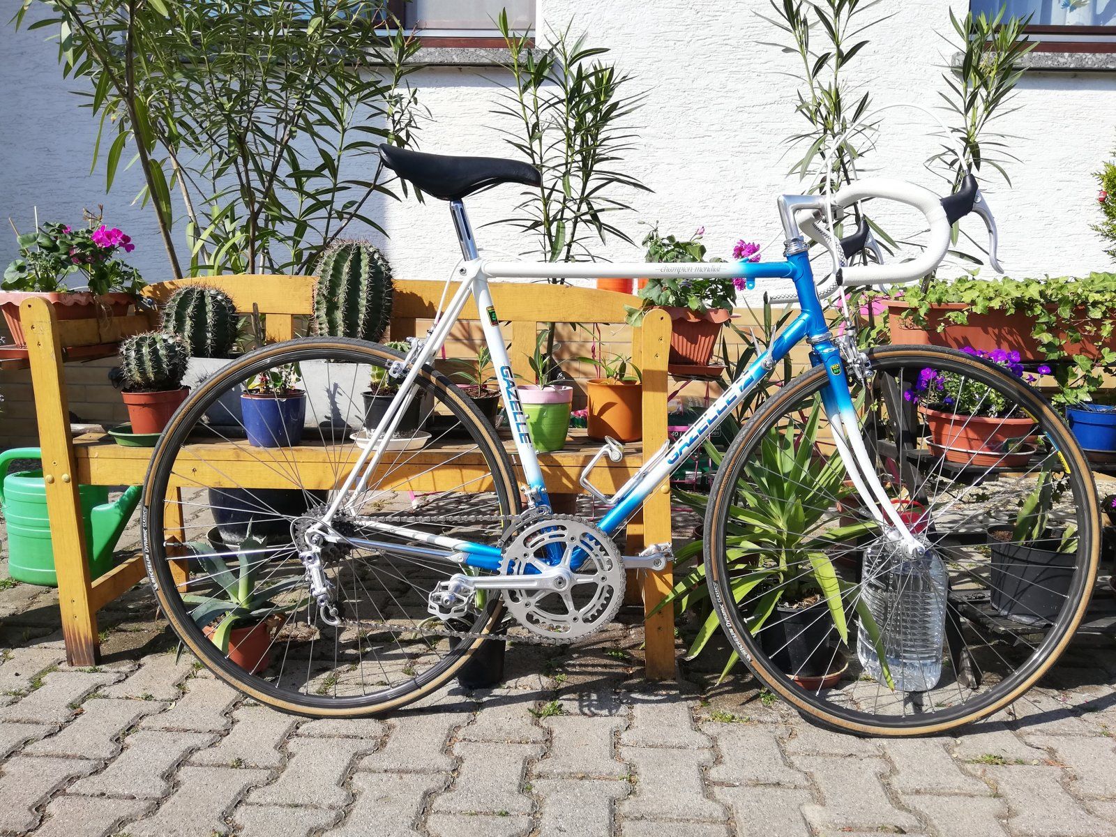

Währenddessen habe ich mich doch für eine andere Sattelstütze entschieden. Leider kam es nach dem Eloxieren zur Fleckenbildung bei der SR Stütze also habe ich eine polierte Gipiemme genommen, die meiner Meinung nach super passt. Hier die Bilder vom Frühsommer und der ersten Ausfahrt:
schaut wirklich toll aus! 👏
für die nähte bei den hoods hätte ich schwarzen faden genommen. weißer faden macht für meinen geschmack zu viel kontrast.
Der Lenker und die Hoods sind der Hammer. Tolle Lösung. Das wirkt dermaßen edel..... 😍

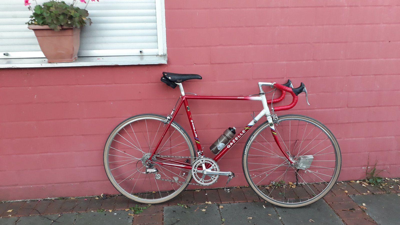

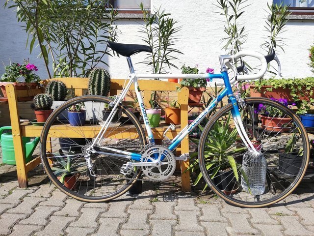

Es ist soweit, die Gazelle ist nun fertig!
Im vergleich zu den letzten Bildern wurden die Pedale und die Stütze durch Campa Record Teile ersetzt. Für mich sieht das ganze nun sehr stimmig aus.
Am besten gefällt mir dabei das Ergebnis der selbst eloxierten Hebel sowie die Lenkerkombi samt den Hoods.
Ich habe bei diesem Ausbau wirklich viel gelernt und so gibt es auch definitiv paar Sachen die mir nicht gefallen:
1: Das Polster des Concor hatte Löcher, diese wurden gestopft jedoch, ist sind die Materialien unterschiedlich hart, sodass sich die Ausbesserungen im dünnen Leder abzeichnen. Ich werde den Sattel wohl nochmal abziehen und mit Kunstleder beziehen.
2. Die Lenkerkombi ist optisch und haptisch top aber einfach totalhart beim fahren. Ich werde auf jeden Fall noch mehr Lenker in Leder einnähen und dabei mit dickerem Leder (>2 mm) experimentieren.
3. Der letzte und wohl auch wichtigste Punkt: irgendwie passen der Rahmen und ich nicht zusammen 😕. Erklären kann ich es mir nicht wirklich, da er optisch alle Kriterien mehr als erfüllt.

die gazelle könnte nach sastü und vorbauauszug 2 cm zu klein sein.
