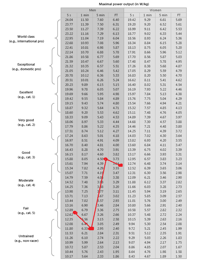

Meine FTP ist derzeit auf gutem Wege, ich hoffe ich kann im Stundenrennen zur WM 4W/kg mobilisieren. Bin ja grade aus dem Wintertraining raus.. (Bin ein paar Monate im Verzug :X )
Aber kann mir wer den dezenten Sprung im Anaeroben Bereich erklären?
Ich hab mich bei der letzten Messung von Antritt und Sprint wirklich ordenlich reingehängt.. Nach der Minute musste ich erstmal rechts ran und kurz durchatmen, da die Beine bretthart waren.. Ausbelastung wars also (Puls auf Anschlag bei 185bpm)
Gruß,
Patrick
