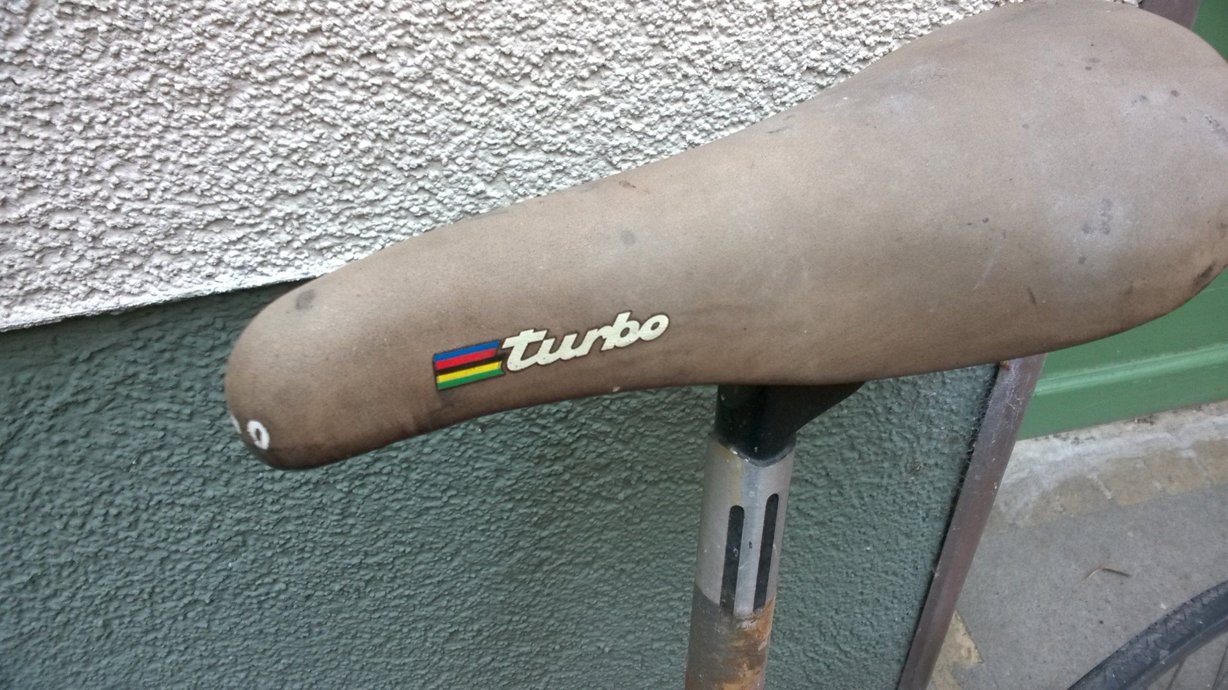

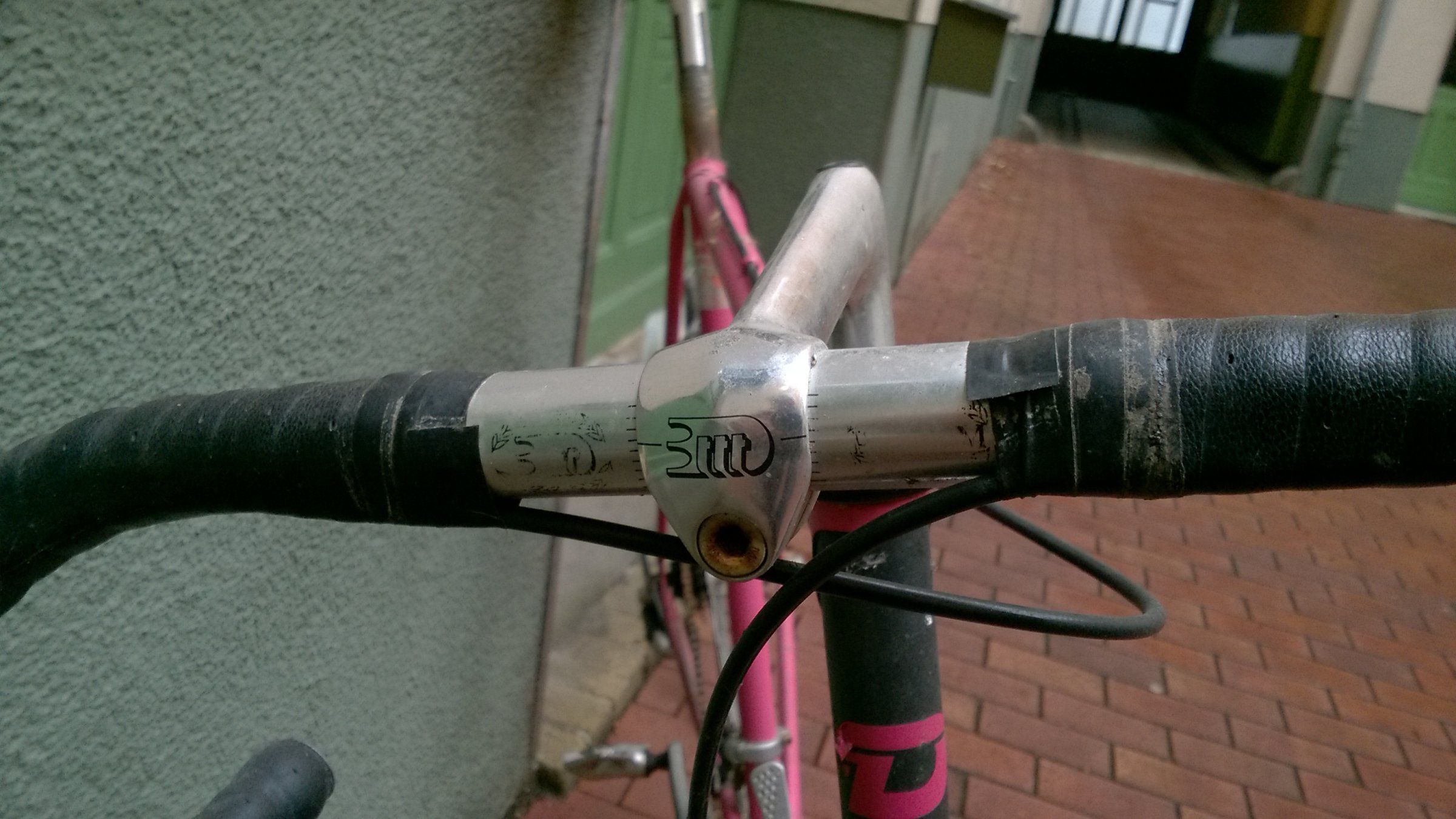

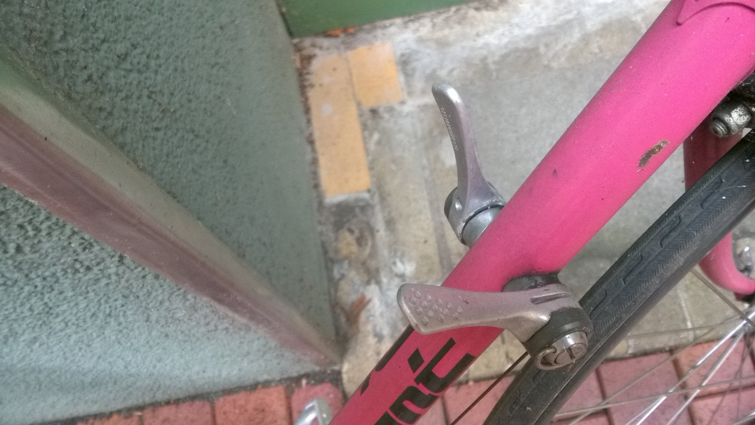

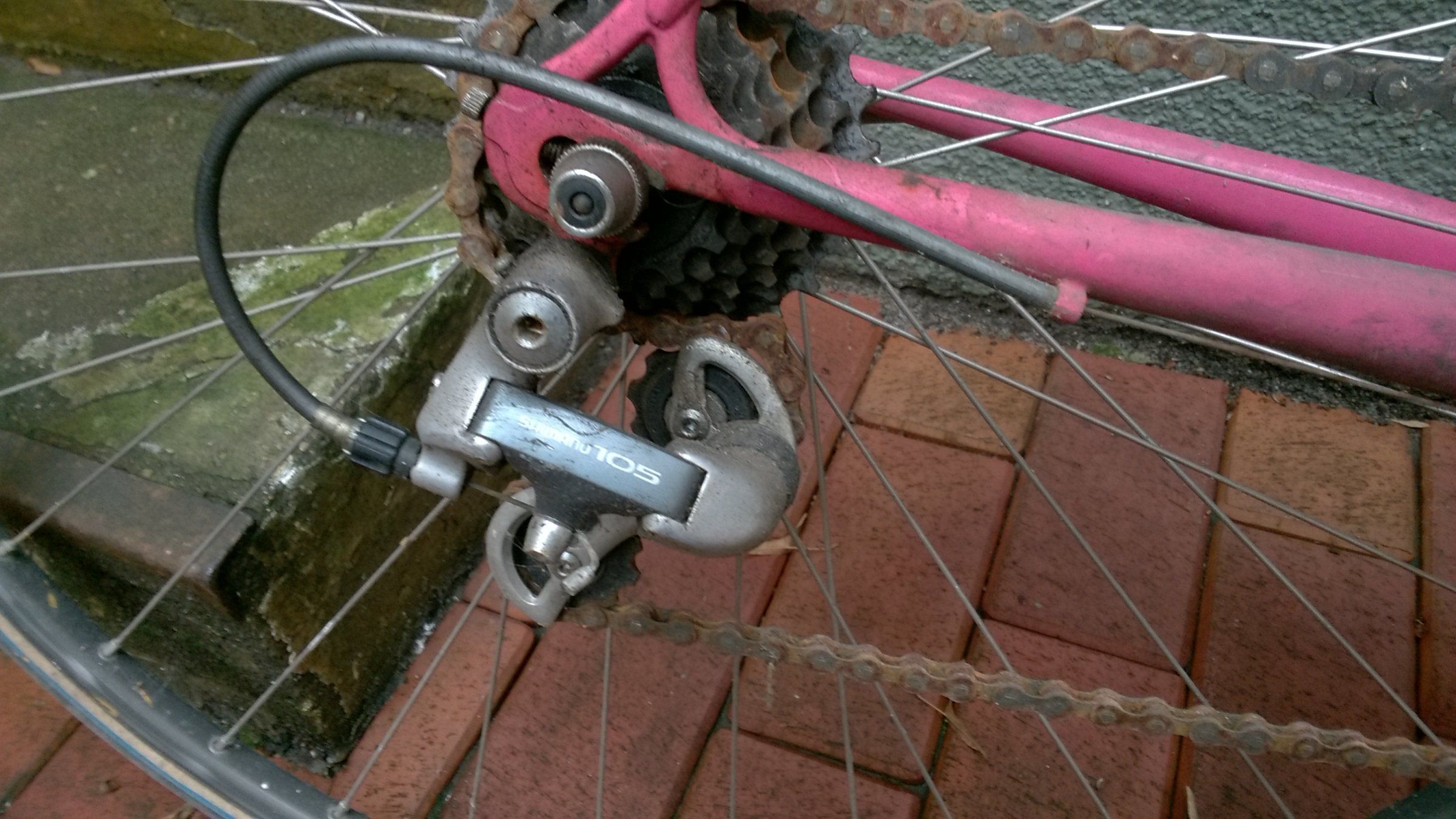

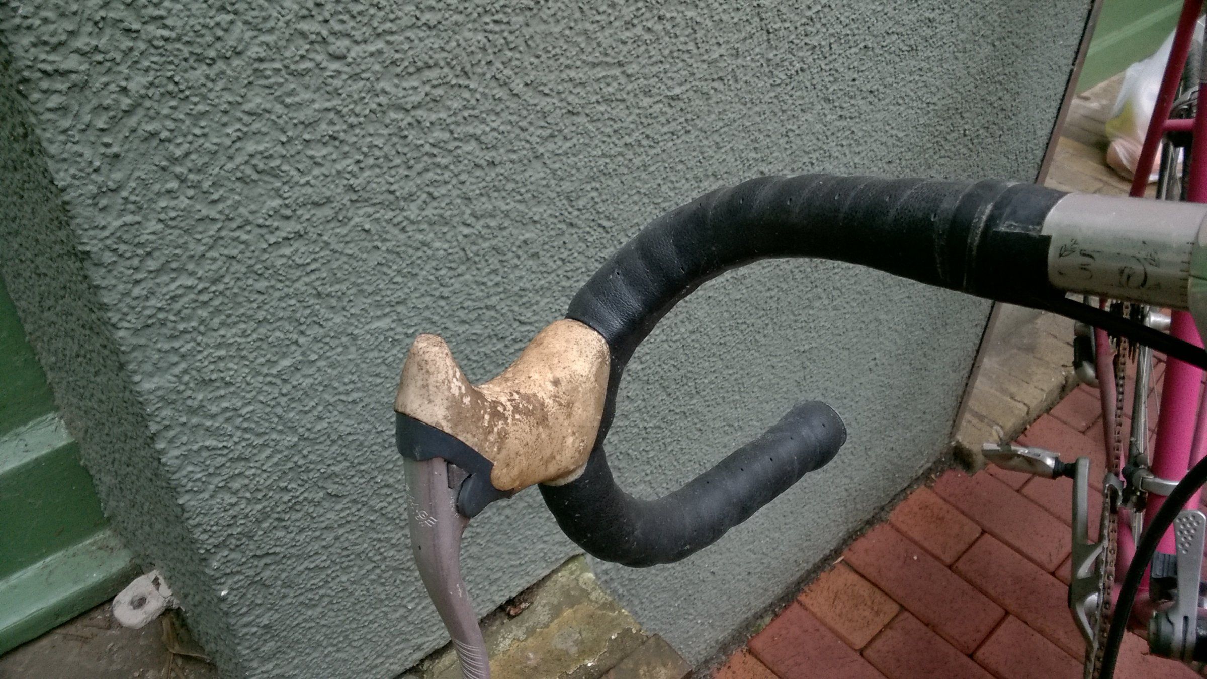

Hallo aus Berlin, ich habe vor ca. 8 Jahren ein Rennrad gekauft, es aber nie gefahren.Es ist im Rennrad style und wiegt 12 Kg. Ich überlege ob ich es umlackiere (Spraydose) und es als täglichen Einkaufs Muli erhalten soll oder ob ich mir einen anderen leichteren Stahlrahmen aus den 80zigern/ anfang 90er besorgen soll. Kann mir jemand mehr über dieses Fahrrad sagen, in etwa welche Art Rohre verbaut wurden und ob es überhaupt taugt? felgen? Passt in diesen Rahmen auch ein Patronenlager? Danke für jeden Hinweis.

Lackieren klingt immer schön und gut ist aber in der Regel das dümmste was man tun kann. Klingt blöd, ist aber so.
Lack ist bei diesem Rahmen wohl eher nicht das Problem, da ist ja ein wenig Wartungsstau zu beheben :) Stütze und Vorbau noch gangbar?
Der verwendete Rohrsatz könnte auf dem Aufkleber am Sitzrohr stehen.

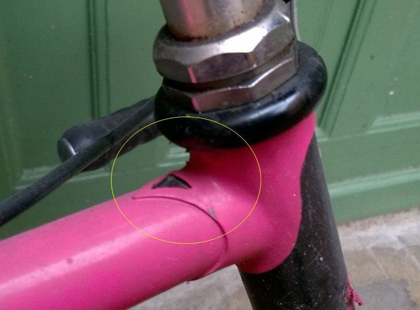

Stimmt, dieser Hubbel in der Muffe sieht nicht gut aus...
Hab aber keine Ahnung, ob das ein Problem für die Stabilität des Rahmens ist.
Ansonsten find ich den Lack klasse. Erstmal alles abmontieren, sämtliche Teile vom Flugrost entfernen und reinigen.
Das große Aha-Erlebnis ist dann das Aufpolieren des Rahmens... wenn der alte Lack durch die Politur im neuen Glanz erstrahlt - es gibt kaum was Schöneres :):):), besonderes bei solchen leuchtenden 80er Jahre Farben.
VG, Dave
Beim ersten und zweiten Durchsehen der Mühle kann ich nichts bitteres erkennen, Einmal Freihändig fahren, einmal Abstand Vorderachse Tretlager messen. . . Wenn ein Rahmen in dem Zustand neulackiert wqerden soll, dann bitte zum Verkauf hier anbieten. Ein ordentlicher belgischer Rahmen in ordentlicher Originalausstattung. Nicht mehr, nicht weniger.

Unfall-Fahrzeug? Der Rahmen sieht vorne gestaucht aus!
Ich sehe mit meinen Laienaugen nichts was auf einen Unfall schließen könnte. Alles geschmeidig und symetrisch. Vielleicht entsteht der Eindruck vom dusseligen Handy Objektiv. Eigentlich weiß ich nicht so recht auf welchen Bereich Du dich beziehst. Vordergabel nehme ich an.

Habe mir die Stelle sauber gerieben und noch mal genauer angeschaut. Sieht OK aus. Keinerlei Unregelmäßigkeiten. Freue mich über Deine Begeisterung. Wünschte mir würde das Pink nicht so auf den Geist gehen. ;). Kurbeln und Sattel sind schon mal ab. Steht auf dem Balkon das Ganze. Also immer in Reichweite um nach und nach etwas dran zu arbeiten. Schade, dass die Augen vom vorderen Zahnkranz so verrostet sind. Mal schauen ob man das wegpolieren kann.

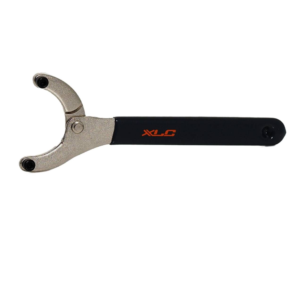

Habe gestern bei Stadtler und in einem kleineren Geschäft versucht das passende Werkzeug zur Demontage des Tretlagers zu finden. Ohne Erfolg. Zu alt. Führen wir nicht mehr war stets die Antwort. Mal schauen vielleicht greife ich einfach mal stilecht zur Rohrzange.

Ja, denke auch dass die das Werkzeug führen müsste. Sind ja nicht gerade wenige mit retro style unterwegs, wenn man das mal so nennen will. Ist ja ein nicht zu vernachlässigender Trend auch. Ich hätte jetzt eher 8005091.jpg , dass es so aussehen muss.
