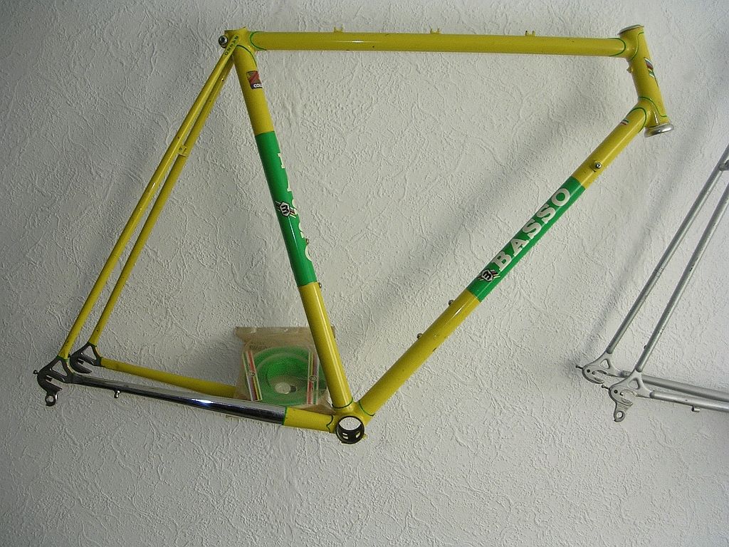

Ich würde da nicht zu viele Optinen vorzeitig ausschließen. Gelb geht halt nicht nur mit schwarz und silber...
Mein Favorit wäre gelb-schwarz mit grün...
P.S. Sorry für die artfremden Räder
Über grün habe ich auch schon nachgedacht. Aber ich möchte aus dem Rad auch keinen Papagei machen. Es soll ein Kanarienvogel bleiben. :D
