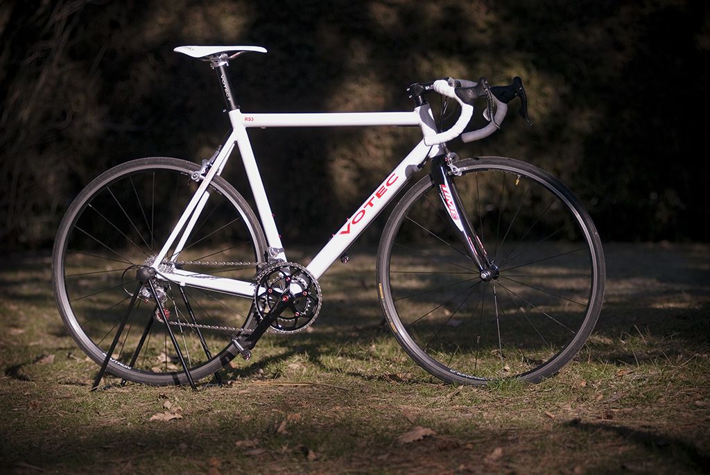

Vor etwa 15 Jahren hab ich mir auch mal sowas eingebildet. Es war ein Votec RS3. Also noch aus der richtigen Votec-Firma und nicht von der Brügelmann-Handelsmarke.
Mein erster Eindruck deckte sich genau mit dem von dir beschriebenen Fahrverhalten: Sportlich, direkt und etwas unkomfortabel.
Auf Dauer und besonders auf langen Strecken wurde ich mit dem Rad aber nicht wirklich "warm". Der fehlende Komfort führte bei mir recht schnell zur Ermüdung, und die gefühlte Sportlichkeit schlug sich leider nicht in einer schnelleren Durchnittsgeschwindigkeit nieder.
Ich hab dann den Rahmen gegen einen brückengrünen Stahlrahmen getauscht und eine Carbongabel eingebaut. Erheblich leichter, mehr Komfort und schneller.
Ich kann mir vorstellen, dass du mit dem Peugeot insgesamt besser klar kommst und würde mich freuen, wenn du uns auf dem Laufenden hältst.
Viele Grüße
Klaus
