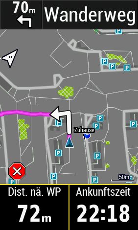

vor Abbiegungen blendet meiner die Karte ein, manchmal selbst bei relativ geringfügigen Richtungswechseln, die ich selbst eher als geradeaus empfinde.
Habe ich WPs in einer Strecke fest definiert, gibt es automatisch einen zusätzlichen Screen mit einer Liste der noch kommenden WPs mit der entsprechenden Entfernung.
Ohne definierte WPs zeigt er generell zeigt die Entfernung zur nächsten Abbiegung oben links auf der Karte an und den entsprechenden Straßennamen rechts.
Ist in der Karte das Datenfeld "Dist. ä. WP" eingeblendet, wird auch dort die Entfernung zu Abbiegung angezeigt.
So funzt das zumindest bei mir, ohne das ich jezzt bewusst irgendwelche Einstellungen vorgenommen habe.

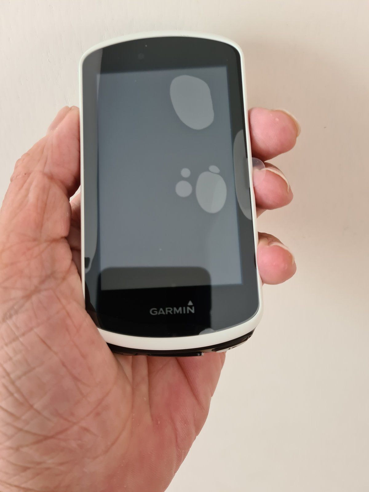

Neues Gerät ist da. Ist das jetzt ein grundsaniertes oder ein nagelneues? Kann man das irgendwie feststellen?
