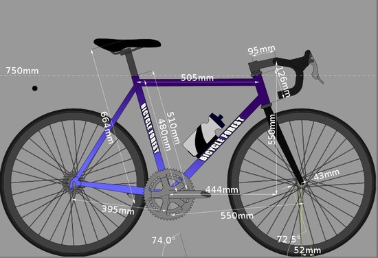

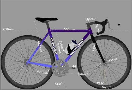

Verschiedene Winkel bei gleichem Oberrohr beeinflussen somit die Reichweite:
In den beiden Grafiken ist der Unterschied zu erkennen. Man beachte die um einen Zentimeter divergierende Reichweite ( in diesem Fall, weil einem kanadischen Programm entnommen, Tretlagermitte - Vorbauklemmung.) bei sonst gleichen Maßen, aber unterschiedlichen Sitzwinkeln.

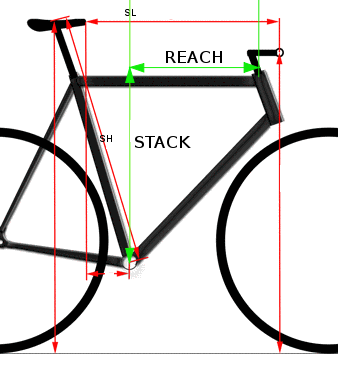

Stack to Reach
Dass die Reichweite das mithin wichtigste Maß ist, wurde schon erwähnt. Der sog Reach ist unabhängig vom Sitzwinkel ( siehe auch obere Grafik) und beschreibt das Maß von der Höhe des Tretlagers bis zur oberen Kante des Steuerlagers.
Der Stack dagegen das MAß Tretlagermitte bis zur horizontalen, virtuellen Linie, die die obere Kante des Steuerlagers tangiert.
Den persönlichen Stack berechnet man Innenbeinlänge x 0,69. Es reicht aber nicht, dass der Stack des Wunschrahmens mit dem persönlichen Stack korreliert.
EDIT: Diese Faustformel stammt aus der Tour und beruht auf einer Sitzposition-Berechnung von 2PEAK: Die berechnen die Rahmenhöhe von der Sitzhöhe und der gewünschten Überhöhung an, aber mit einem unzureichenden Ergebnis, wie ich meine. Was auch immer da berechnet wird, es kann auf keinen Fall mit dem Stack korrelieren, den die Hersteller üblicherweise angeben.
Erst das Verhältnis von persönlichem Stack zum Reach des Rahmens gibt Aufschluss auf den zu erwartenen Charakter des Rades in Bezug auf den jeweiligen Fahrer.
Wichtig hierfür ist die Körperproportion bzw. das Verhältnis Innenbeinlänge zu Körpergröße: Anhand einer Tabelle kann man ablesen, ob man eher Langbeiner, Durchschnitt oder Sitzriese ist.

Vieleicht bin ich ja blöd,aber die letzte Grafik berstehe ich nicht.:ka:Die untere horizontale Skala gibt die Körpergrösse an.Aber für was steht die vertikale Skala,und was sagt die?Und bei welchen Rahmen wird der Wert von Sitzriese bis Langbeiner angegeben?
Ansonsten, Kompliment,wirklich klasse gemacht.Das sollte zur Kaufberatung für Einsteiger,damit das nicht in den Tiefen des Forum verschwindet.

Vorallem kommt man mit dieser Formel hier auf eine ganz andere Sitzlänge, als mit der, die ich dir letztes Mal gepostet hatte aus der TOUR.
Sitzlänge
Die Sitzlänge (S) kann nun wie folgt errechnet werden:
S = 0,57 x (Oberkörperlänge + Armlänge)
S: Die Sitzlänge ist der Abstand von der „anatomischen Sattelmitte“
(Auflagepunkt der Schambeinfuge) bis zur Lenkermitte.
Die „anatomische Sattelmitte“ befindet sich 120mm von der Hinterkante
des Sattels ausgehend.
Die ermittelte Sitzlänge wird über die verschiedenen Vorbaulängen eingestellt, wobei
man den Vorbau bei einer mittleren Überhöhung einrichtet.
