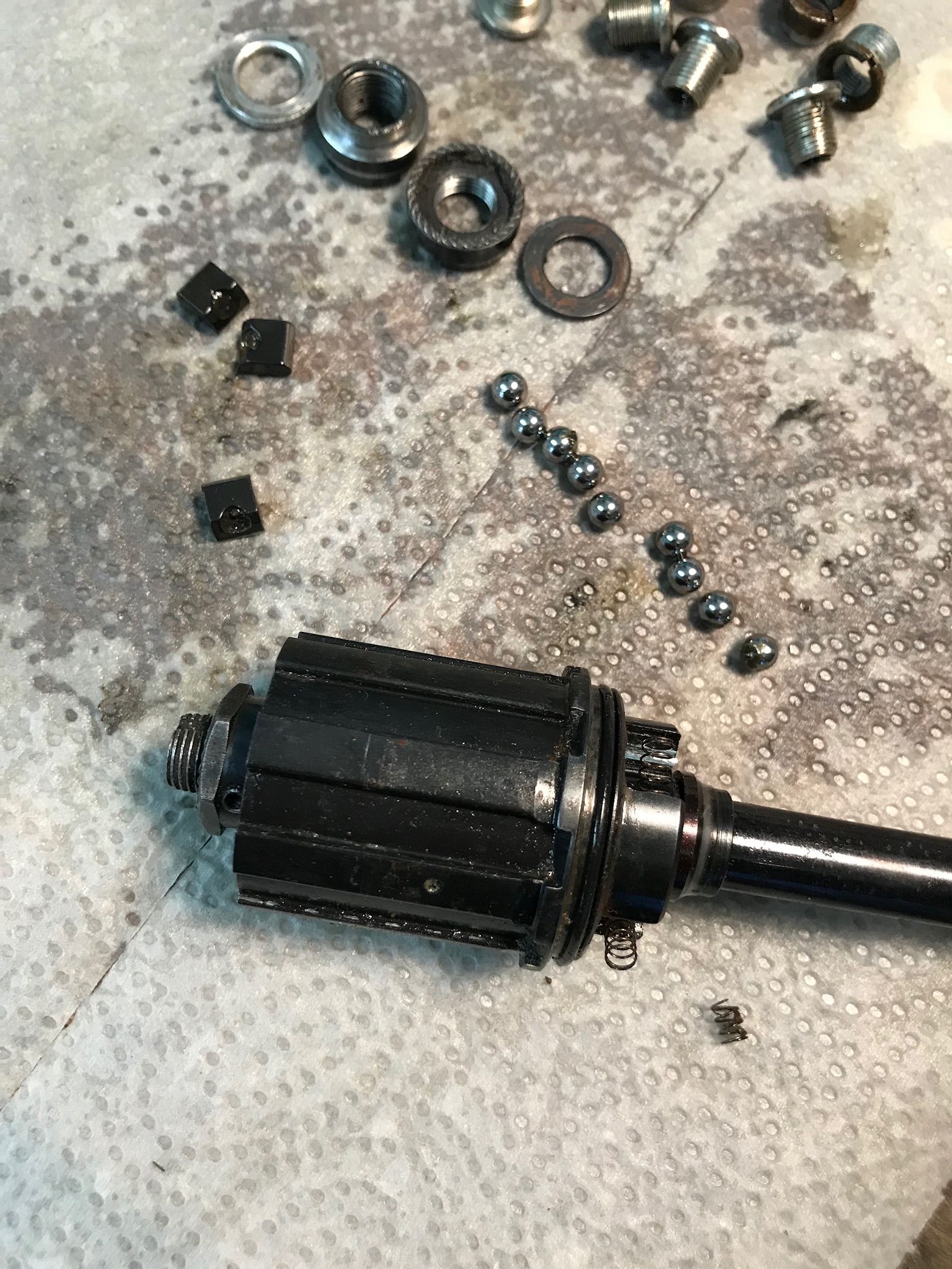

Hat jemand entweder selbst oder eine Bezugsquelle für die Sperrfedern in Campa Kassetten. Ich habe eine Veloca/Athena mit einer abgebrochenen Feder, die ich ersetzen muß - die Feder. Die Kassette ggfs auch aber lieber reparieren!
Der Brösel ist ein Bruchstück der Feder der Rest fehlt...
Ich habe bei ebay 2 Campa Hinterradnaben gekauft (welche auch immer, da kein Campa Plan), die sind noch nicht bei mir, dauert also noch etwas. Davon soll mind eine kaputt sein. Ich habe bei meinem Hinterrad ein Lagerproblem und brauche dafür die Konnen und ggf noch mehr. Eine Feder könnte dann übrig bleiben. Falls dir sonst niemand helfen kann und du etwas Zeit hast, kann ich ggf helfen.
Die Feder gibt es so wie die Sperrklinken beim nächsten Campa Stützpunkthändler , ich habe meine in großer Not beim Pyttel in Rastatt gekriegt, am Wochenende kannn ich mal nachschauen ob ich die finde.
Mann muss leider gleich einen Satz (ich denke das waren 3 Federn und 3 Klinken) kaufen
Ich denke morgen werde ich mal zum Campagnolo Stützpunkthändler in Hamburg ziehen und das Teil FH-RE014 beschaffen. Wie ich mittlerweile weiß ist das die Feder! Ist übrigens bei allen Gruppen die gleiche Nummer!
Wünscht mir Glück, denn das die so etwas vorrätig haben mag ich kaum glauben:rolleyes: Bei der Gelegenheit könnte ich noch FH-RE004 u. 006 besorgen:D Bin doch sehr gespannt, ob es das tatsächlich gibt. Der Katalog ist jedenfalls 1994 und noch ganz offiziell auf der Campa Website zu finden:eek::rolleyes:
RE006 6,35mm
RE004 5,50mm
Für RE003 gibt es zum Nachrüsten eine fleischfarbige Dichtscheibe,die die Kugeln abdeckt und nur in der Mitte ein Loch für den Festkonus hat .
Wichtig,damit die Spaghettirassel dicht wird!

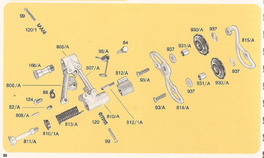

Suche fuer mein Nuovo Record Schaltwerk ( PT. 78), folgenden Bolzen
In der Explosionzeichnung die Nummer 812/1A
