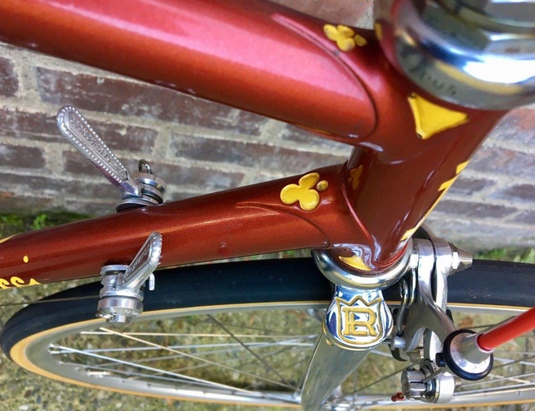

Ich bleibe bei Unikat....und würde mich
bei einer Bastelei anschliessen.

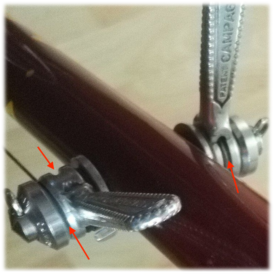

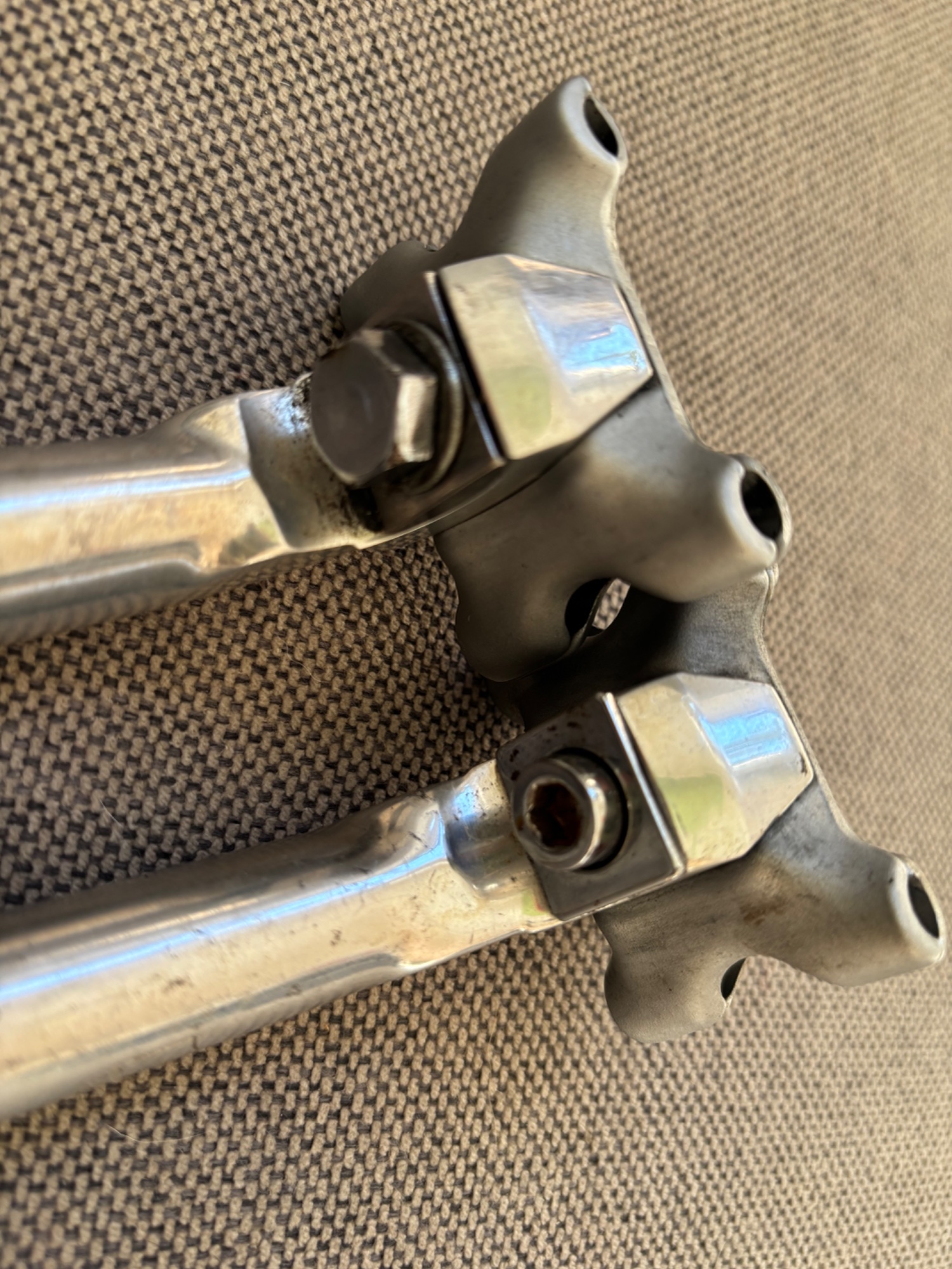

Bei dem Hebel für den Umwerfer, ist der
Seilzug richtig am Hebel befestigt.
Bei dem Hebel für die Schaltung, ist der
Seilzug ausserhalb des Hebels befestigt.
Evtl. geht es da auch um mehr Seileinzug
wie später dann bei den C-Recordhebel.
Sieht schon noch Bastelei aus....
@RoKaDo : Ich glaube hier irrst du (wegen der Perspektive):
wenn man den Schaltzug, der ja unten am Schalthebel rausführt, virtuell "verlängert" dann kommt der doch wohl aus der richtigen Rille raus:
Joo, das hast Du wohl richtig gesehen.....
.....hab mich täuschen lassen.
Hier noch mal auf einem anderen Foto.

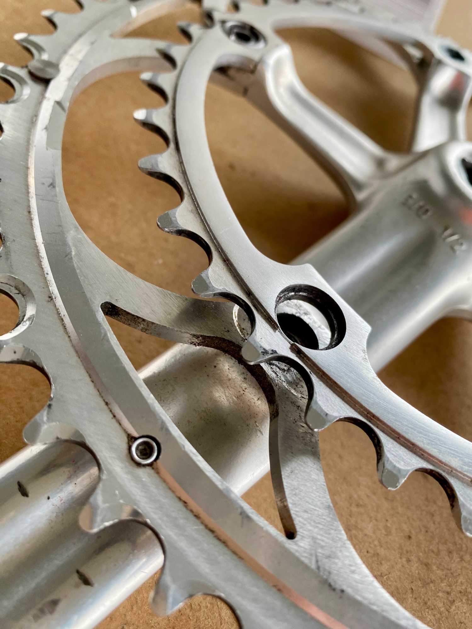

Hallo, habe die Record 10fach Gruppe hier im Forum gekauft und heute gesehen, dass die eine Kettenblattschraube fehlt. Muss das eine spezielle sein? Gibt’s die irgendwo? Thanks
Hallo, habe die Record 10fach Gruppe hier im Forum gekauft und heute gesehen, dass die eine Kettenblattschraube fehlt. Muss das eine spezielle sein? Gibt’s die irgendwo? ThanksAnhang anzeigen 1688861
Da fehlt nicht nur die Schraube, sondern auch noch eine Unterlegscheibe, eventuell sogar 2.
FC-RE006, FC-RE102, FC-RE105 sollten die Nummern sein.

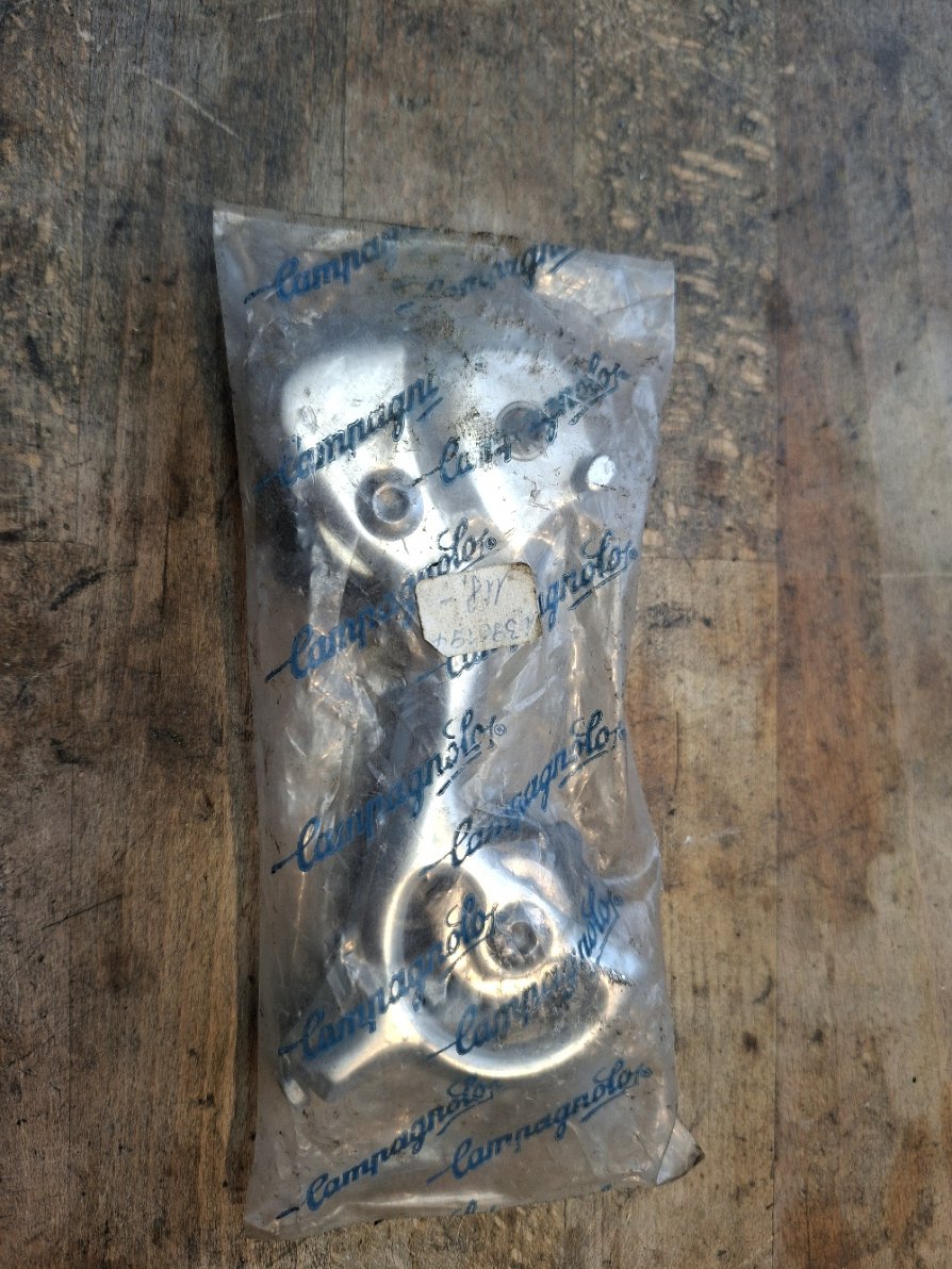

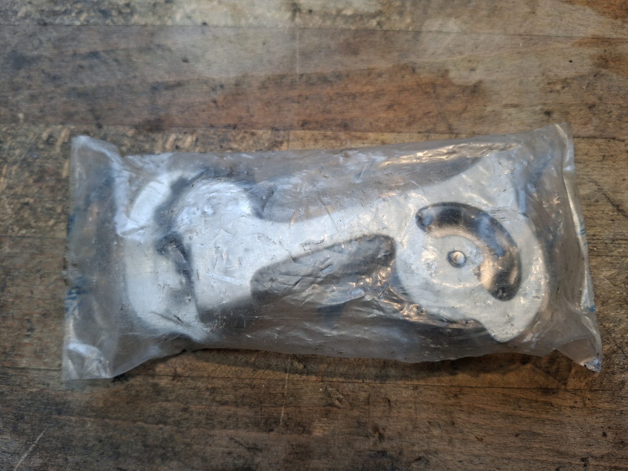

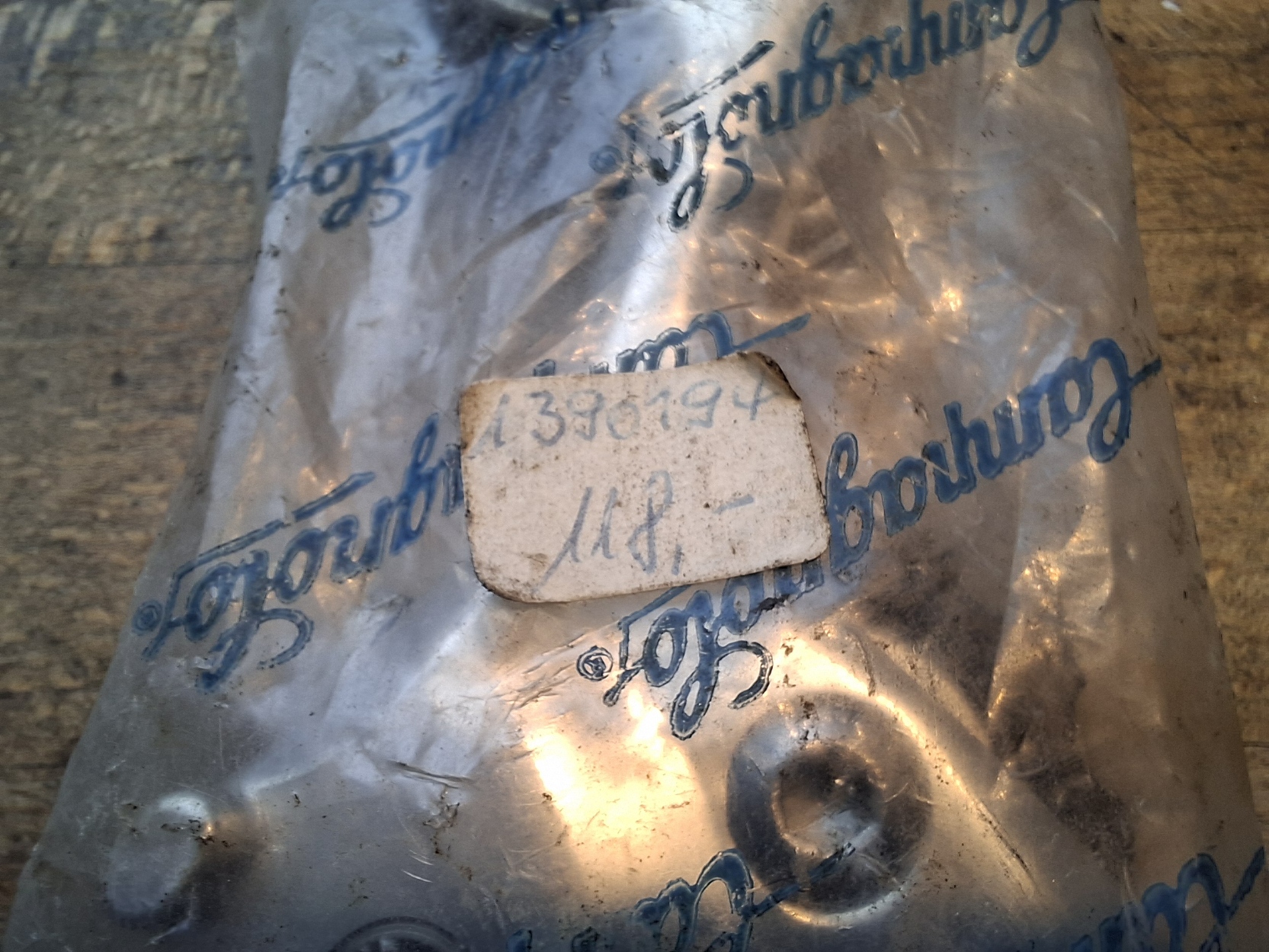

Habe hier ein paar NOS Campa Ersatzteile und wüsste gerne was es ist und was ich dafür nehmen könnte
1. Langer Schaltkäfig 1396419 für 118 DM (ich weiss nicht wofür, Longcage oder MTB ?) Rückseite sieht nach Stahl aus.
Anhang anzeigen 1695519Anhang anzeigen 1695521

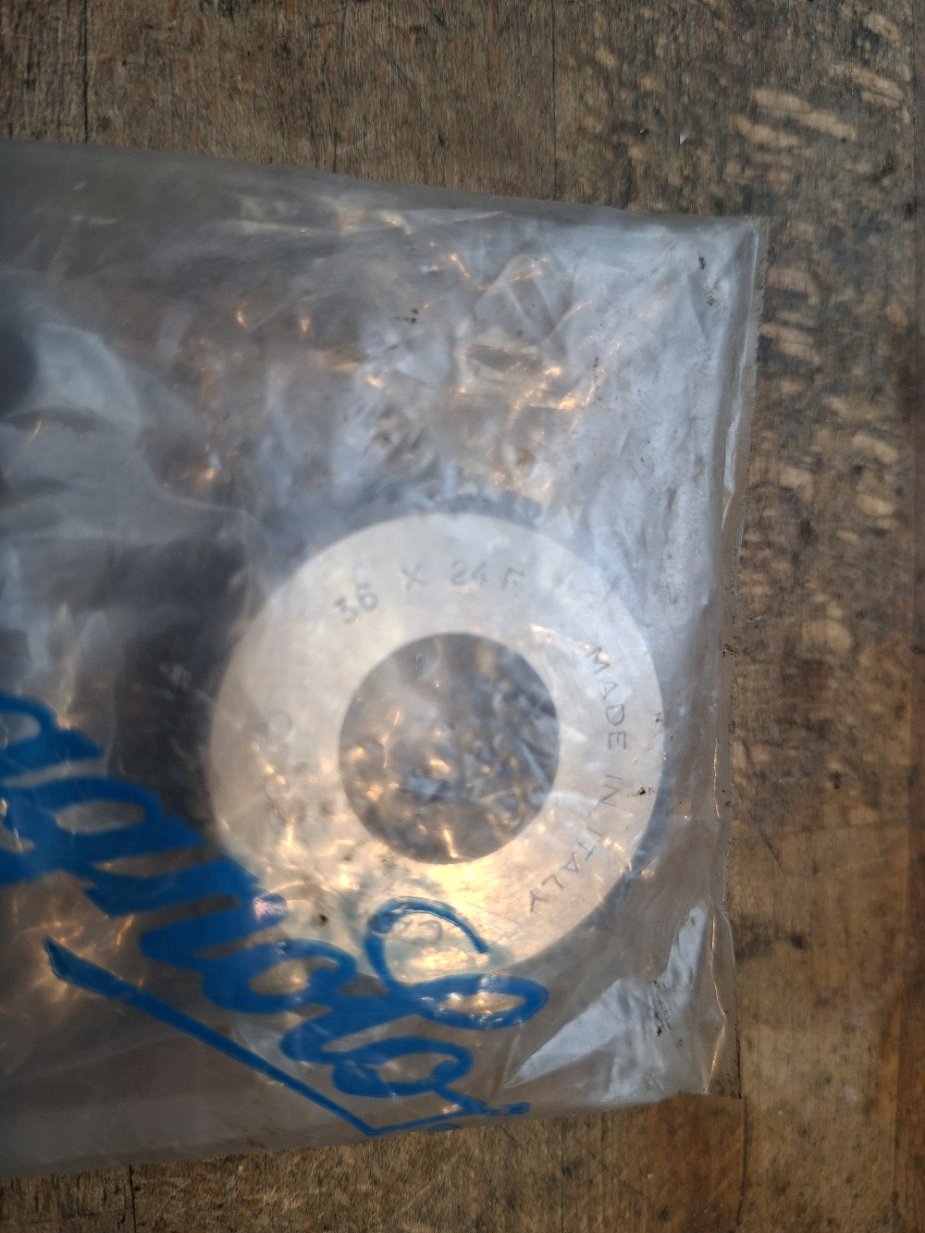

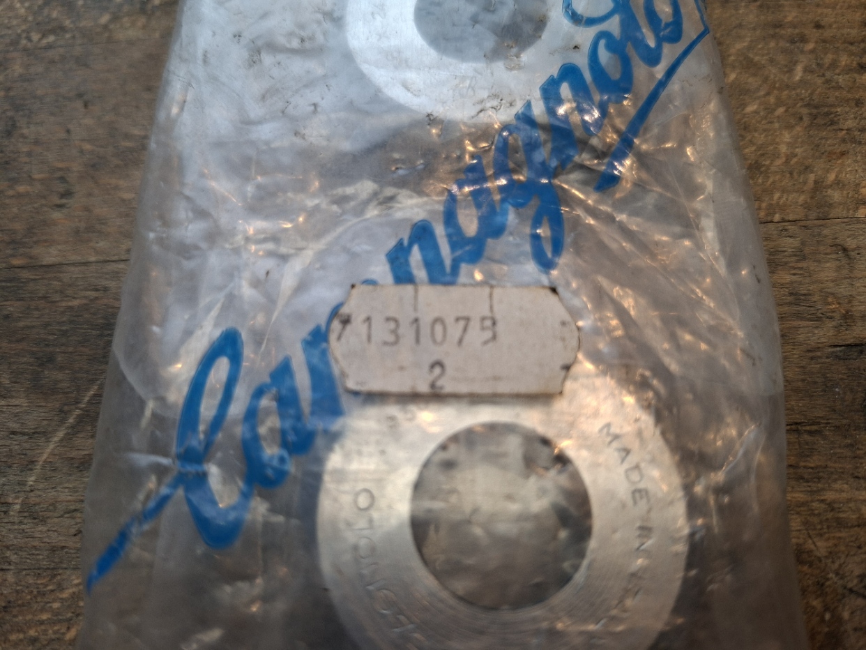

2. ITA Lagerschalen 7131075, welche Serie mag das sein ?
Anhang anzeigen 1695525Anhang anzeigen 1695526

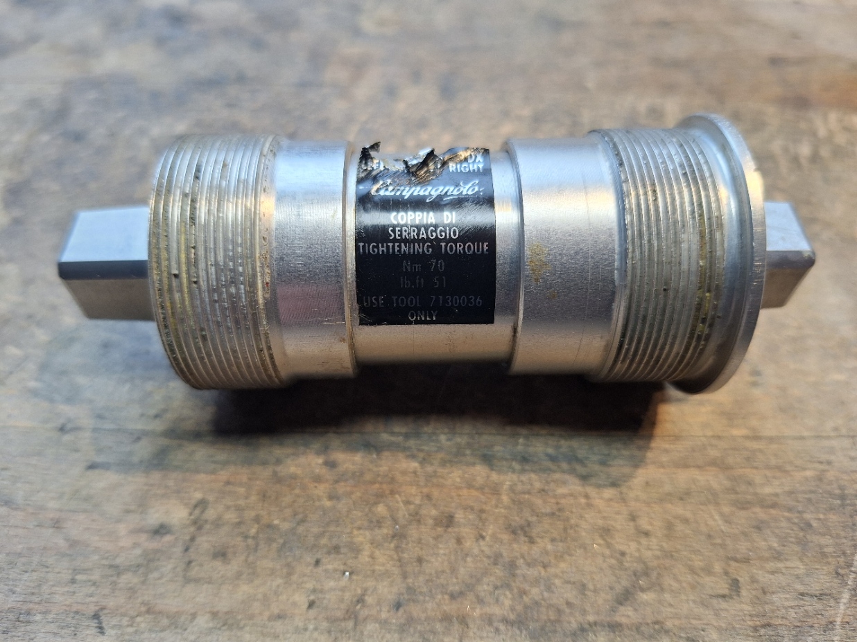

3. Gebrauchtes ITA Innenlager 102mm, zu welcher Serie gehört das ?
Anhang anzeigen 1695528Anhang anzeigen 1695538

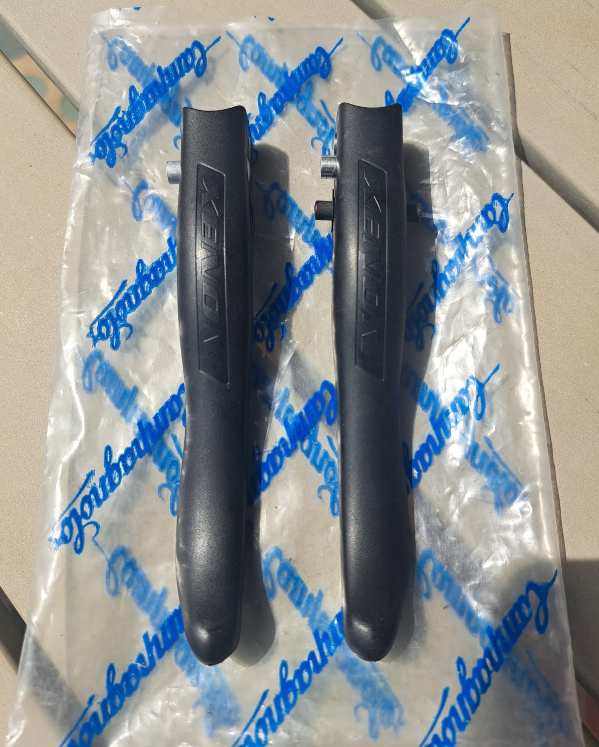

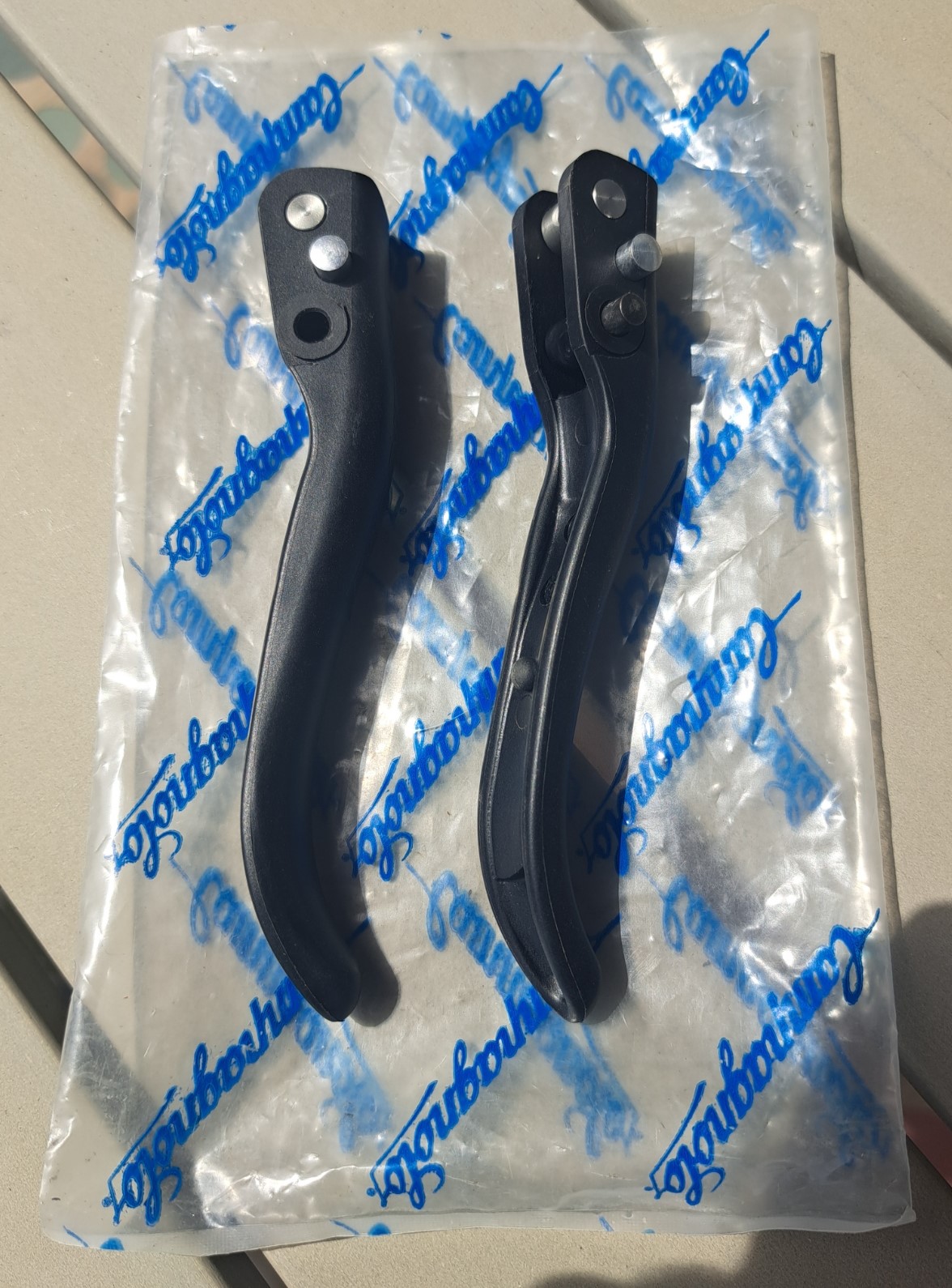

4. Xenon Bremshebel, ein Satz NOS, (einen gebrauchten Satz habe ich auch noch ....)
Danke
