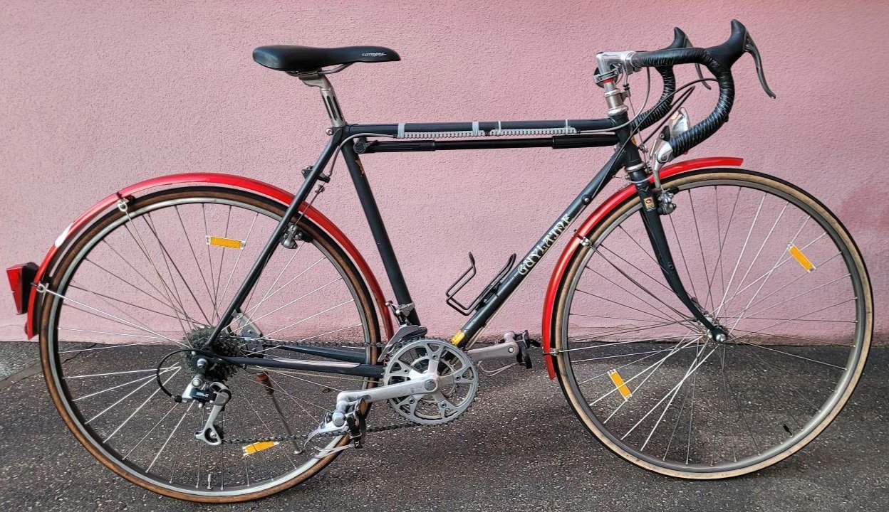

Modell WL, 58 c/t, Baujahr 1989 bis 91, Maxi-Car 40/36 (ohne Knopflöcher), Shimano XT/600 Schaltung, Ösen für drei Flaschenhalter original Beleuchtungsanlage mit Fernbedienung, sieht auch sonst original aus, obwohl Pedale und Bremsgriffe nicht ins Bild passen, gemessen am Verschleiß der Felgen ist das Rad in den letzten 35 Jahren nicht viel bewegt worden.

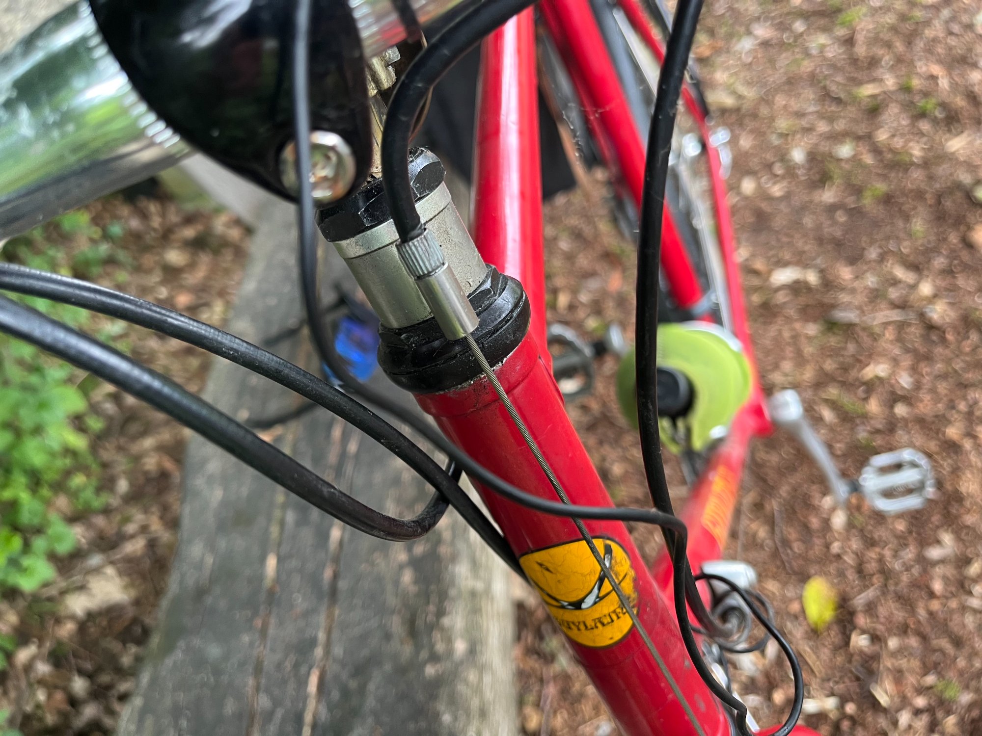

Den identischen Effekt hatte ich mit dem originalen Guylaine Bremszuggegenhalter. Als ich den Gegenhalter gegen einen leicht flexenden Shimano Gegenhalter getauscht hatte war alles OK. Alternativ einen Gegenhalter an der Gabelkrone montiert hat auch geholfen.
Siehe die Beiträge #406 und #407.

Der Bremszug-Gegenhalter am Gabelschaft ist nicht von Guylaine (Eigenbau) sondern ein kommerziell erhältliches Teil, welches aber ziemlich Steif ist (musst du ins Bild reinzoomen):

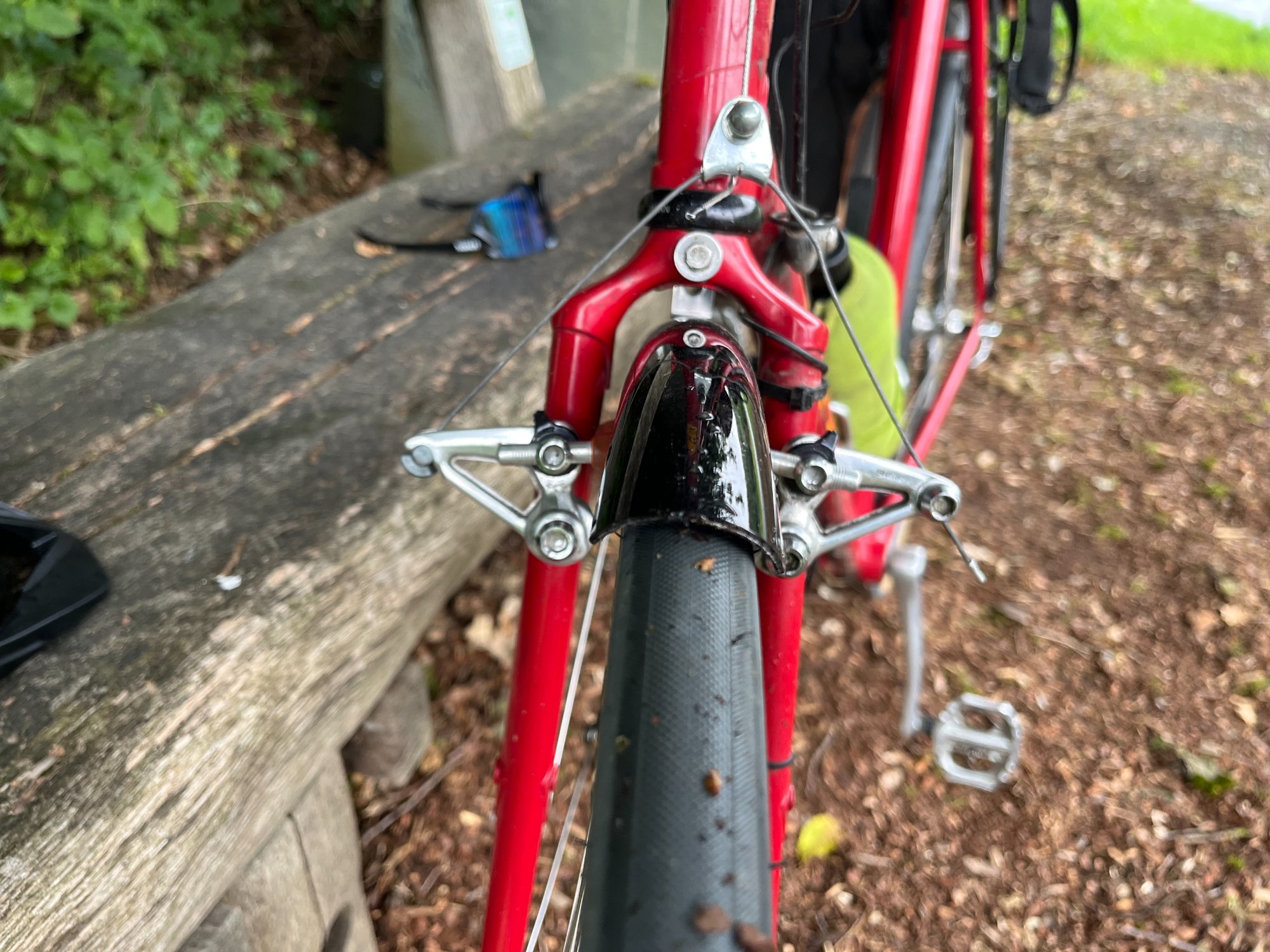

ich hab jetzt mal etwas "optimiert". Vorn ist nun eine Shimano Canti mit Kool Stop Belägen drauf und das hat sich vorhin auf der Fahrt zur Arbeit sehr, sehr gut angefühlt. Auf dem Foto seht ihr, dass ich hinten noch die alte Cane Creek dran hab. Die schmeiß ich jetzt inklusive des Schutzblechs runter. Da kommt dann auch die Shimano Bremse drauf und das gleiche Schutzblech wie vorn.
