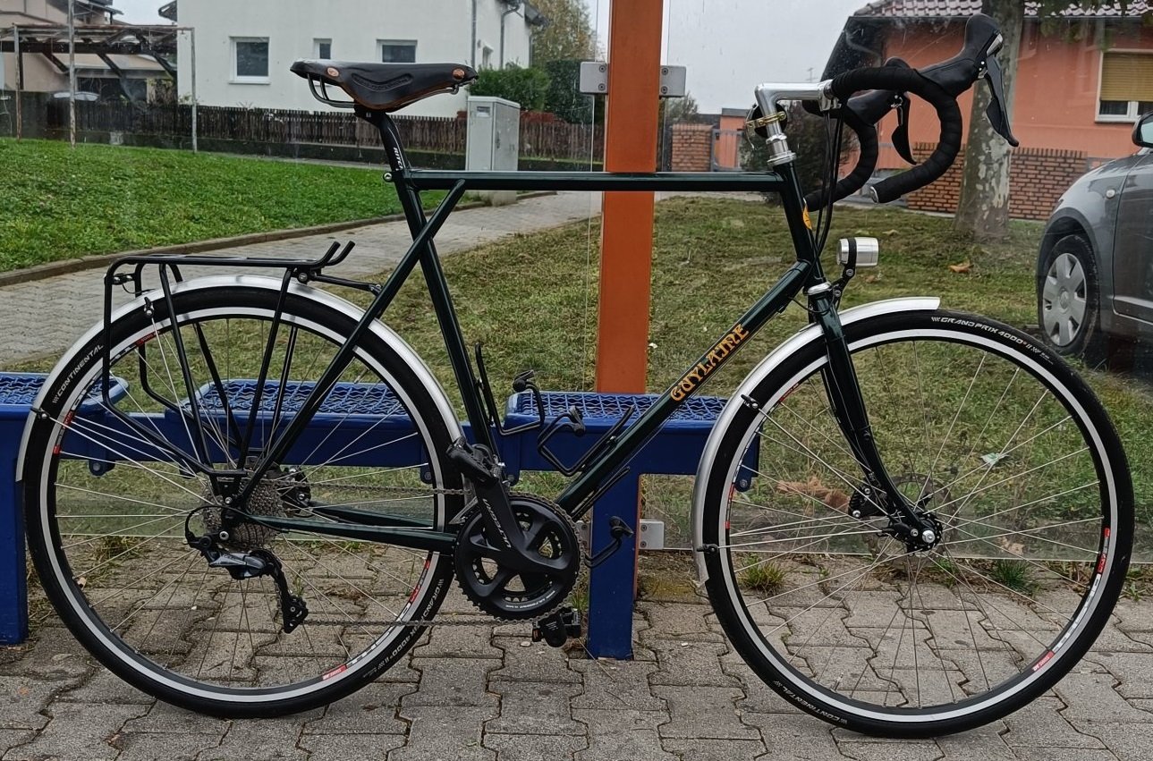

Hier ist mal wieder eins in Esslingen. Komplette Resterampe Interessanter Teilemix und wie immer zu teuer (wie ich finde):
"Innenlager FAG BSA, seltener Specialized Kurbelsatz, Ultegra Zahnkranz, 105er Schaltarm, Ultegra Umwerfer (muss eingestellt werden), Laufradsatz Mavic Ksyrium Elite mit Messerspeichen und Conti Gran Prix Reifen, Sitzstütze Campa Record, Sattel Selle Italia Flite, klappbarer ITM Vorbau (ohne Abdeckung), Selle Italia Super Training Lenker 44cm, Bremsen V-Brake XT, Griffe Ultegra"

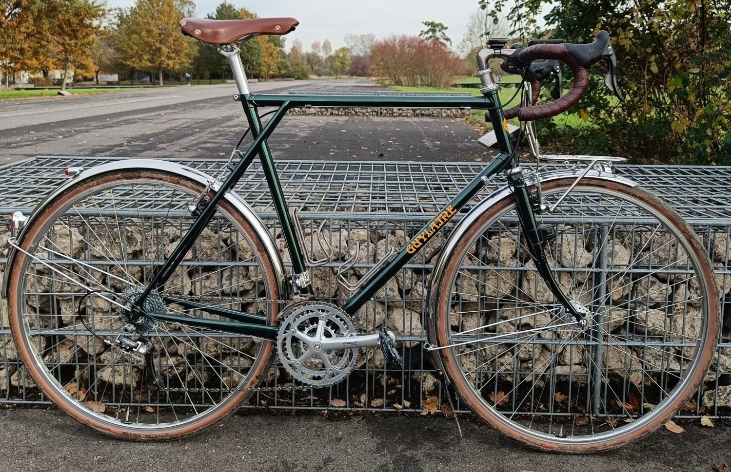

Sooo Heiko (@HeikoS69) jetzt darf ich mein Gefährt auch in deinem wahrhaft schönen Thread vorstellen. Mein Guylaine ist zwar schon seit dem Frühsommer fertig, aber ich kam erst heute richtig dazu Bilder zu machen. Was soll ich sagen?... es fährt sich traumhaft und Meister Schefzyk hat einen tollen Rahmen gebaut.
Aufgebaut mit einer Campa Record 3x10.
Laufräder sind auf H+Son TB14 Felgen gebaut. VR läuft mit einem SON Delux und im HR ist eine Miche Primato Nabe verbaut. Danke nochmal an @Das Wunder von Bornheim für den schönen LRS.
Lichtanlage von SON und die Schutzbleche, Sattelstütze und Front-GT sind von Velo Orange.
Titan Flahas von Wheeldan. Mittlerweile mein drittes Paar. 😅
Lenker ist der Nitto M151 umhüllt vom Brooks Microfiber Lenkerband. Trifft leider nicht zu 100% den braunton vom Berthoud Aspin Sattel, aber ich habe meinen Frieden damit gefunden...
Leider gab es kurz vor dem Fotospot eine Umleitung, die sehr viel matschige Feldwege beinhaltete. Verzeiht deshalb die dreckigen Mäntel. Wenigstens konnten sich die Schutzbleche behaupten und alles Matsch einfangen/abwenden :) Sind übrigens 45er Edelstahl Schutzbleche auf 32er Reifen.

Wie performen diese V-Brakes mit den Campa Ergos?
Gesamtgewicht wie gezeigt?

Das ist wirklich ein traumhaft schönes Rad geworden! Herzlichen Glückwunsch 🥰
Feines Rad!
Und den Fotospot kenne ich ;-)
Du hattest doch unauffindbare Klappergeräusche, oder habe ich das falsch im Gedächtnis? Was war es denn?
@Ban-Ben
Wenn ich Deinen Aufbau mit dem des Test-/Demorades vergleiche finde ich Deinen bei gleichem Rahmen deutlich attraktiver... 😃
Braun und Silber statt Schwarz und Schwarz.
Die VO Komponenten passen gut zu dem Rad, finde ich. Wie hast Du den Gepäckträger am Gabelkopf festbekommen? Und vor allem, wie fährt es sich damit beladen mit der Guylaine-Geometrie?
Ich selber habe auch schon mit dem Gedanken eines solchen Trägers gespielt, es bislang aber immer wieder verworfen.

Schöner Aufbau.
Grün-Silber ist eine wunderbare Kombination und ist auch noch auf meiner to-do Liste ;)
Was ist das für ein Fronttäger?
Ich suche aktuell auch einen für Cantisockel....
Ich habe die Mini v-brakes von Tektro verbaut und die harmonieren gut mit den Campa Ergos. Habe das gleiche Setup an meinem Alltagsrad verbaut und es bremst dort ebenso vorbildlich. Ich hatte anfangs Campa Cantis verbaut, war aber mit der Bremsleistung nie richtig zufrieden. Gesamtgewicht muss ich nachreichen, aber erst in 3 Wochen, wenn ich aus dem Urlaub zurück bin :)
Yes das Knarzen...man hat das mich in den Wahnsinn getrieben. Es war das Schutzblech zwischen den Kettenstreben. Ein Stück Isoband hat dem Ganzen ein Ende bereitet.
Campa Record 3 fach ist schon eine Schau!
Sind die Decals unter dem Pulver?
Nein leider nicht, aber gut dass du mich erinnerst, ich wollte mir noch einen Satz Decals auf Halde legen.

Dankeschön. Der Front GT wird zum Gabelkopf hin mit einem Steg verbunden. Habe für die Schutzblechmontage den VO Daruma Bolt eingebaut und die Befestigungsschraube erfüllt dann 2 Aufgaben. Bestigung des Daruma Bolzen und des Steges. In der Fronttasche hatte ich bis dato maximal 1-1,5kg drin. Fährt sich unauffällig und auch Freihändig ist kein Problem.
Schöner Aufbau.
das ist der Velo Orange Randonneur Front Rack. Das schöne an dem ist die einfache Montage nebst Befestigungskompatibilität mit der gewünschten Gramm Fronttasche.
Ist das der normale Steg des GT oder eine gebastelte Lösung? Man sieht auf den Bildern leider nix.

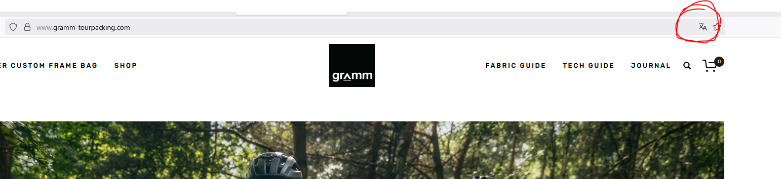

Wie sind die Gramm-Taschen einzuschätzen? Mich schreckt dieser Laden ja total ab, weil er nicht meine Sprachen spricht.
Also die Chefin spricht ein ganz normales Deutsch, wie viele Andere. ??
Die Webseite von gramm ist vermutlich in englischer Sprache verfasst, da die Kundschaft entsprechend international ist.
Und dass die Inhaberin Kristin (und auch Mitarbeiterinnen von ihr) deutsch sprechen, kann ich ebenfalls bestätigen.
Traumhaftes Teil - Neid kommt auf ;-)
Dass mit den Mini-Vs mit 85mm kann ich bestätigen. Mit Ergos noch besser als mit STIs, wegen Seileinholweg und Schnellöffnung.
Kann knapp werden mit 32ern und Blechen, aber wenn die Sockel rel. hoch sitzen, ist das eine super Lösung.
