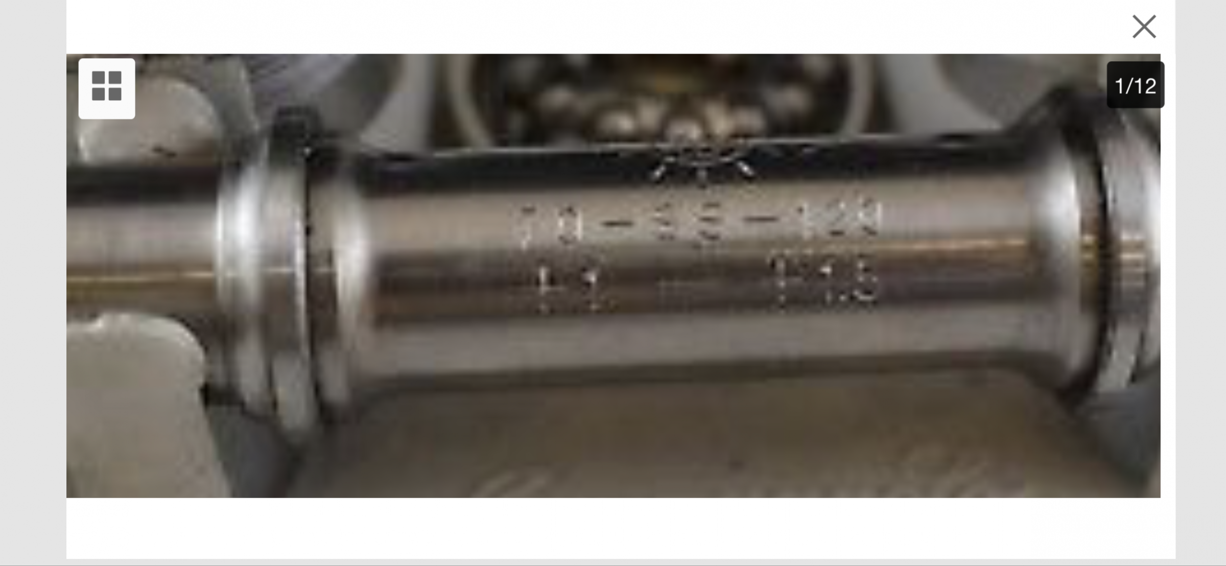

]Ich suche ein Campagnolo Nuovo Record Innenlager mit ita. Gewinde. Allerdings die Version, welche links 1mm und rechts 1.5mm breiter ist. Steht auf der Achse drauf.
Ein Super Record Lager würde ich auch nehmen. Oder auch nur die Achsen.
Wenn das für dein Masi Gran Criterium Projekt mit 3F- Kurbel sein soll,
da gab es spezielle Achsen für, die waren mit X 3 gekennzeichnet.
Die +1 + 1,5 war für die neueren Umwerfer mit der Lippe,
die 78 auf den Markt kamen und den neuen Standard erfüllen mussten.
Ich habe eine x3 Achse montiert und die ist zu lang. Die Achsen für die neuen Umwerfer erkennt daran, dass die Bezeichnung der Einbaubreite auf der Achse weggelassen wurde. Es steht also nur noch 70 SS statt 70-SS-120 auf der Achse. Die +1 + 1,5 sind extra für Rahmen mit sehr dicken Streben gemacht worden. Also wenn man sich bei einem Strassenrad die Ketten- und Sattelstreben von einem Bahnrohrsatz einlöten liess.
Außnahmsweise muss ich dir da wiedersprechen. Diese Achsen sind für die Innenlager ab 78, die insgesamt 2,5 mm langer geworden sind und war auf der einen um 1 mm und auf der anderen um 1,5mm. Das war für die geänderten Kurbel ab 78 notwendig.
Du musst mir gar nicht widersprechen(und wiedersprechen schon gar nicht:D), sondern nur den Text lesen und verstehen. Es ist wohl allen klar, dass die neuen Achsen mit der 70 SS oder 68 SS 2,5mm breiter sind, also rechts 1,5mm und links 1mm. Campagnolo hat aber auch immer Achsen hergestellt, die etwas breiter waren und diese auch beschriftet.
Liebe Grüsse
faliero

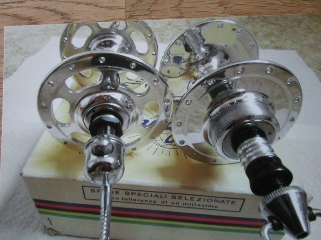

Suche passende VR Nabe zu der Timetrail HR Nabe:eek::oops::cool:, wird wohl ein frommer Wunsch bleiben:rolleyes:, kann jemand bestätigen das es sich um eine kleine Serie, oder gar Prototyp von Naben handelte:idee:.
Himmlischer Schweinekrame aus dem Stiefelland :D :bier: Gipiemme Pista highflange style :daumen: +1
Wahrscheinlich ein unanständiger Mitarbeiter Gipiemmes, Fahnenflucht begehend, im Exil - fremden Territorium, sich seine eigenen Campagnolo Hochflansch Naben drehen im goilen Gipiemme Style (hatten nur die PistaNaben mit solch einem Hochflansch).
Villeicht für die frühen Scheibenräder Campagnolos o_O :bier:?

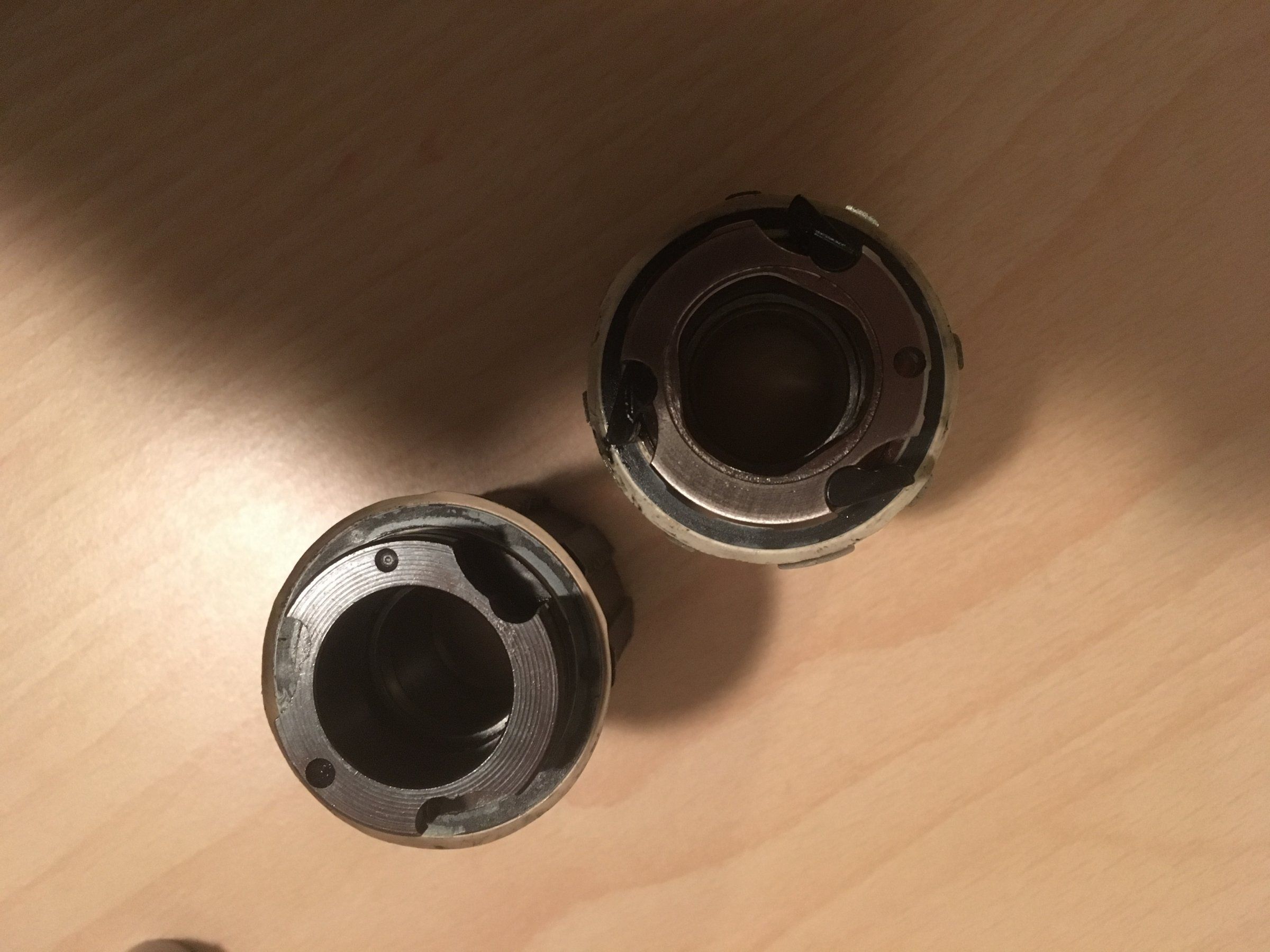

Hat Jemand Ahnung wozu dieser Campagnolo-Rotor gehört ? Hat einem 17 mm Achsdurchgang mit einem quasi 3-Eck zur Nabe hin :idee:
... bevor ich mir das quasi 3-Eck auf rund für mein Electron aufdrehen lasse
Der andere mit dem runden Achsdurchgang und ohne Sperrklinken ist ein passender Shimano für die Electron Nabe
