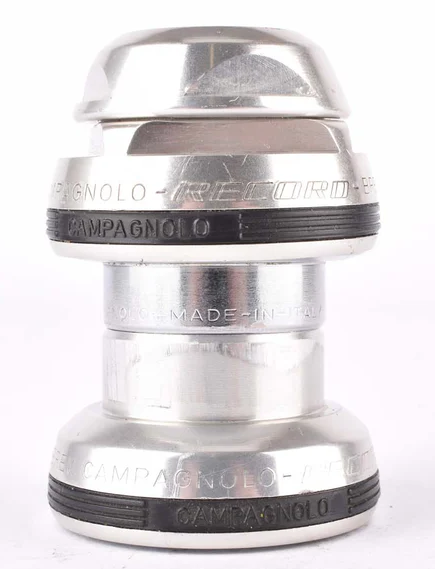

Steuersatz Record, Typ HS-11RE:

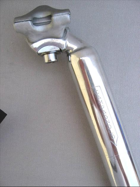

Sattelstütze Record, Typ SP-10RE:

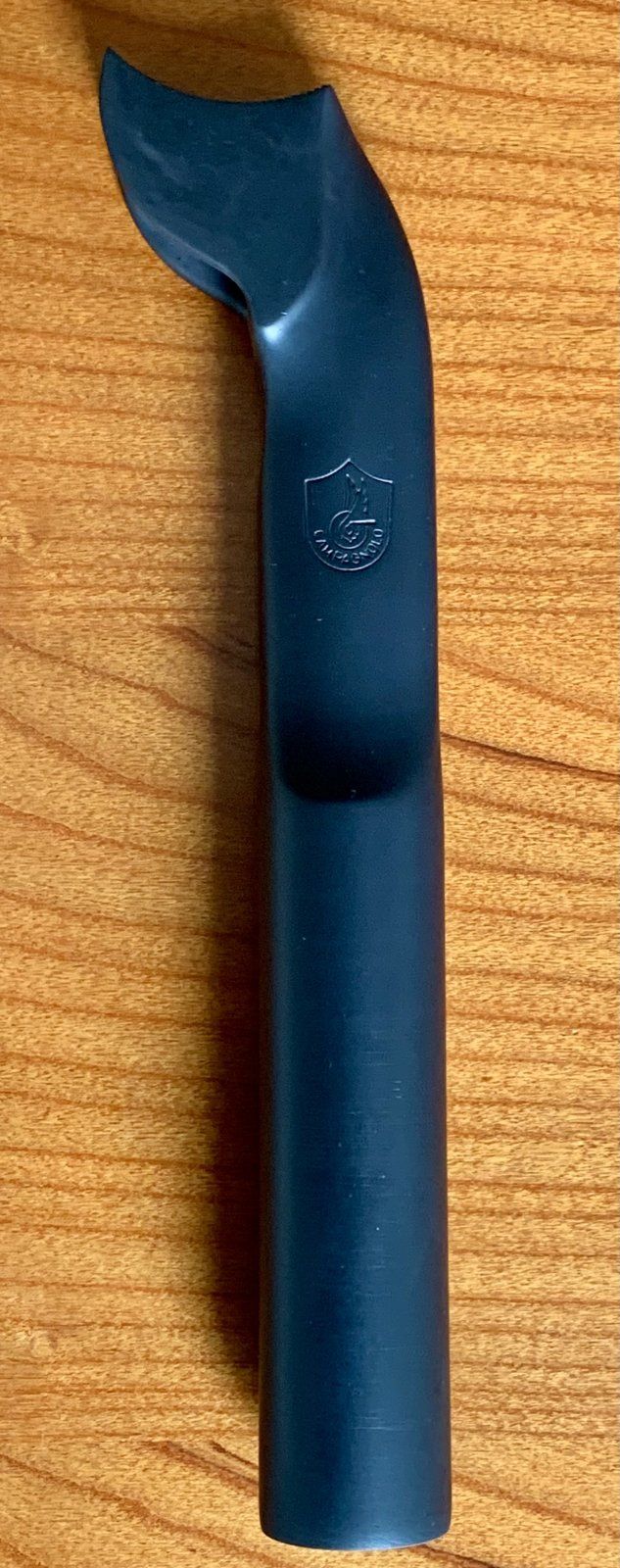

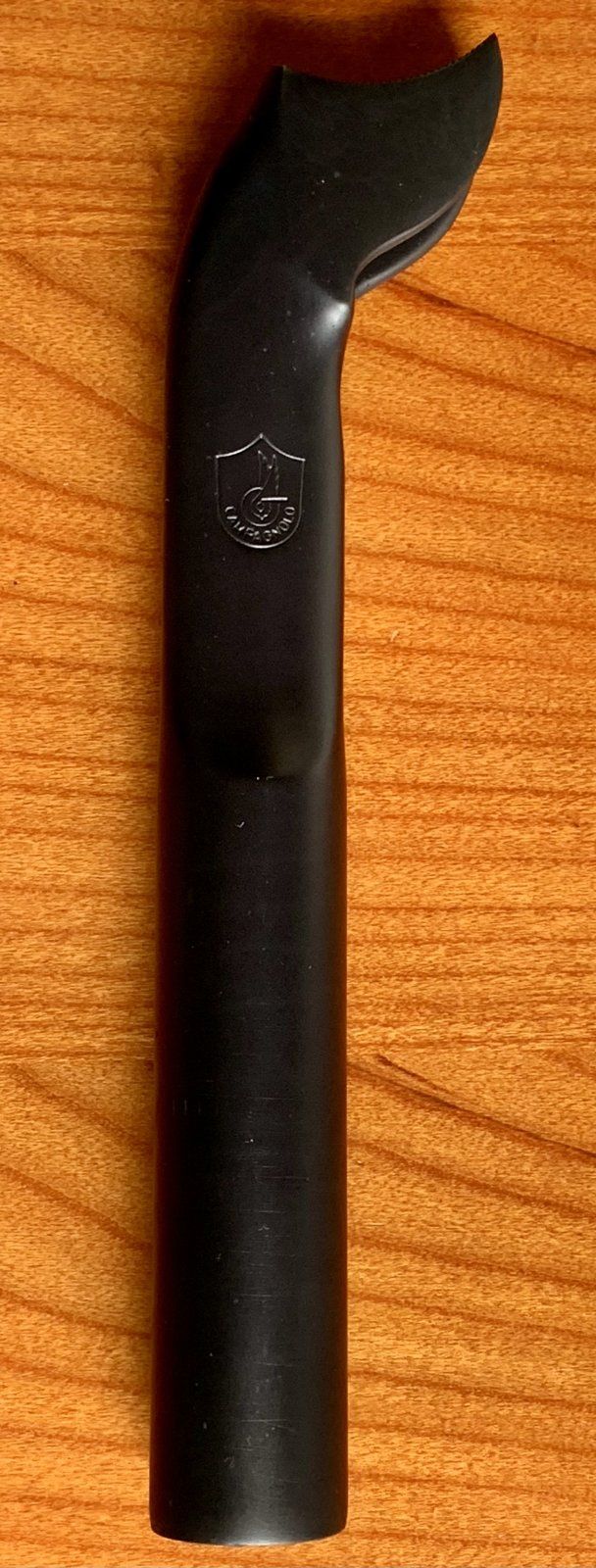

Ich habe jetzt meine Chorus Sattelstütze, die ich vorher auf 27,0mm mit Hilfe von @byf gebracht habe, eloxieren lassen.
So ganz schwarz ist sie nicht geworden, eher ganz dunkles grau, fast schwarz.
Mir gefällt das gut so.
Der Grund ist wohl ein großer Bleianteil in der Legierung.
Nur falls noch jemand mal sowas vor hat.

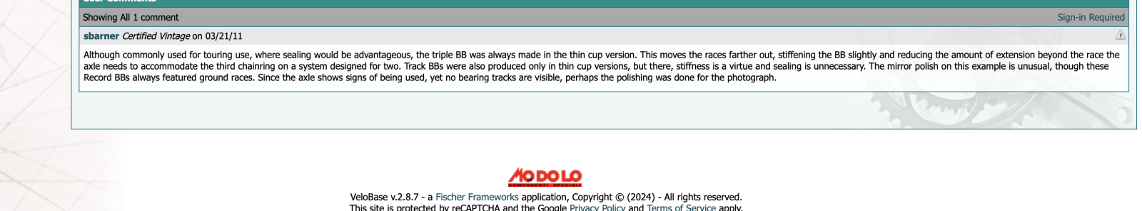

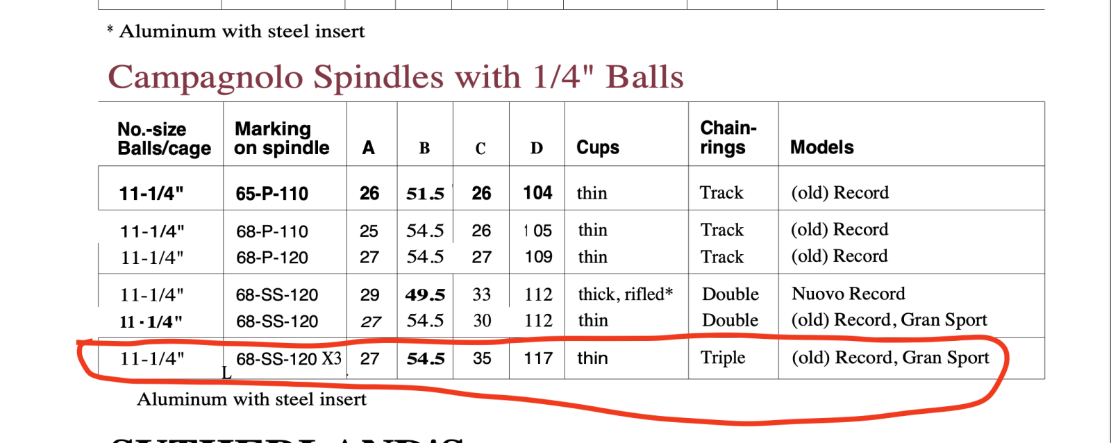

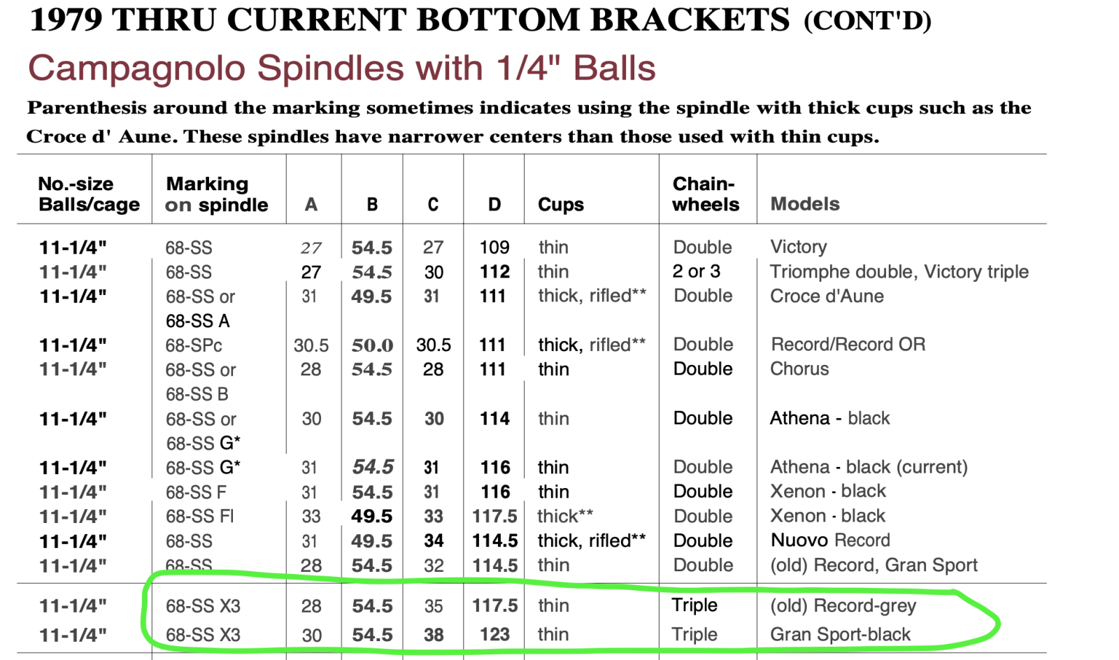

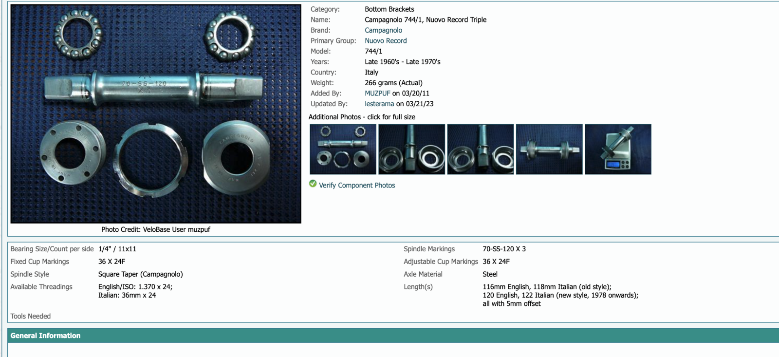

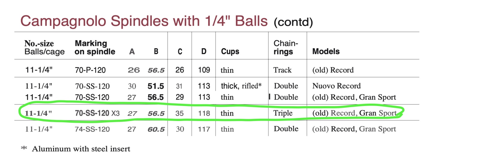

Das hätte ich Genie mal messen können... :confused:Vergessen.... Ich hole das aber nach. Ich gehe davon aus, dass es sich um die 117mm Welle aus dem Sutherlands handelt (habe ich rot in den Bildern unten markiert). Meine Welle sieht fast genauso aus, wie die auf dem Bild von Velobase weiter unten, nur habe ich dort noch das allseits bekannte ,,Z" stehen.
Es gibt ja die Schalen mit der dünnen Wandungsdicke und die mit der dicken Wandungsdicke (mit den Dreckschnecken). Bei den Lagerschalen mit der dicken Wandungsdicke (mit Dreckschnecken) konnte ich die linke Lagerschale nur bis etwa zur Hälfte reindrehen. Dann habe ich Lagerschalen mit dünner Wandungsdicke genommen und das hat gepasst. Ich habe jetzt gerade auch nochmal im Sutherlands nachgelesen und dort wird auch ganz klar gesagt, dass alle Campa Triple Tretlager, egal welcher Generation, mit dünnen Lagerschalen verwendet werden müssen (Cups -> thin). Das bestätigt sich bei Velobase ebenfalls.

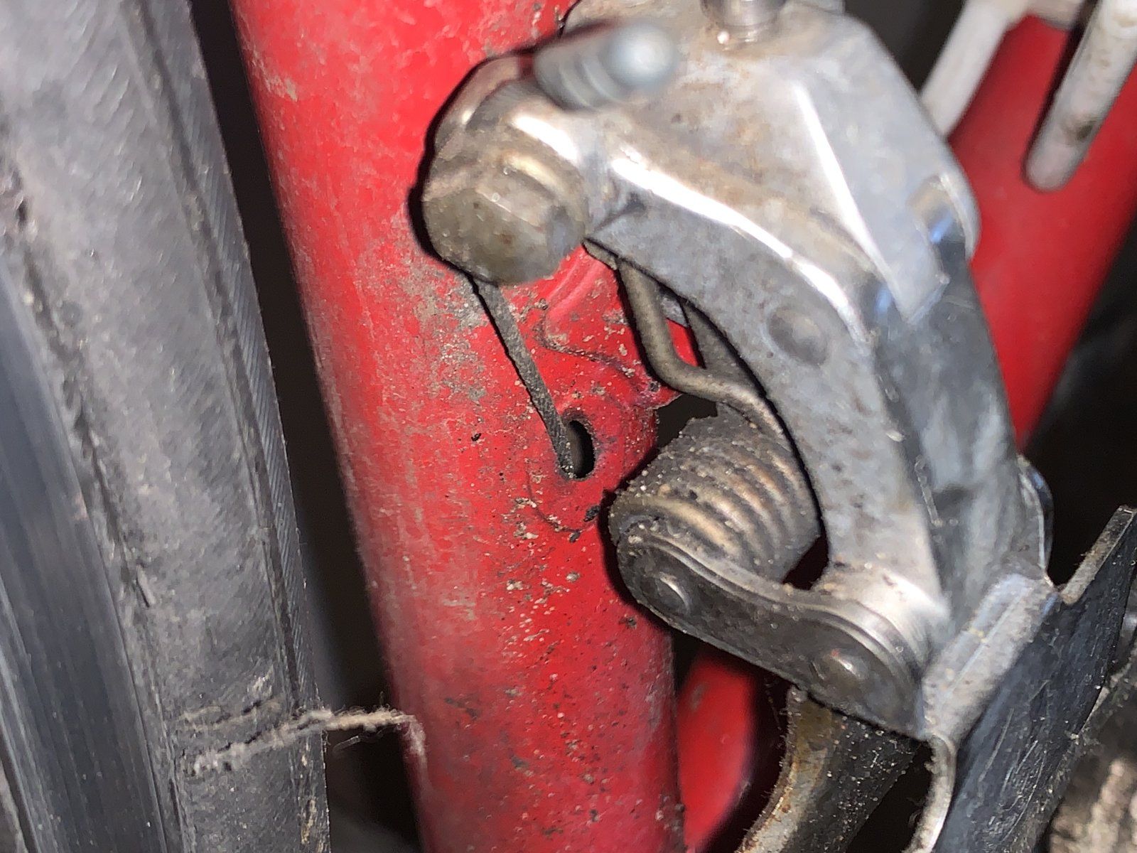

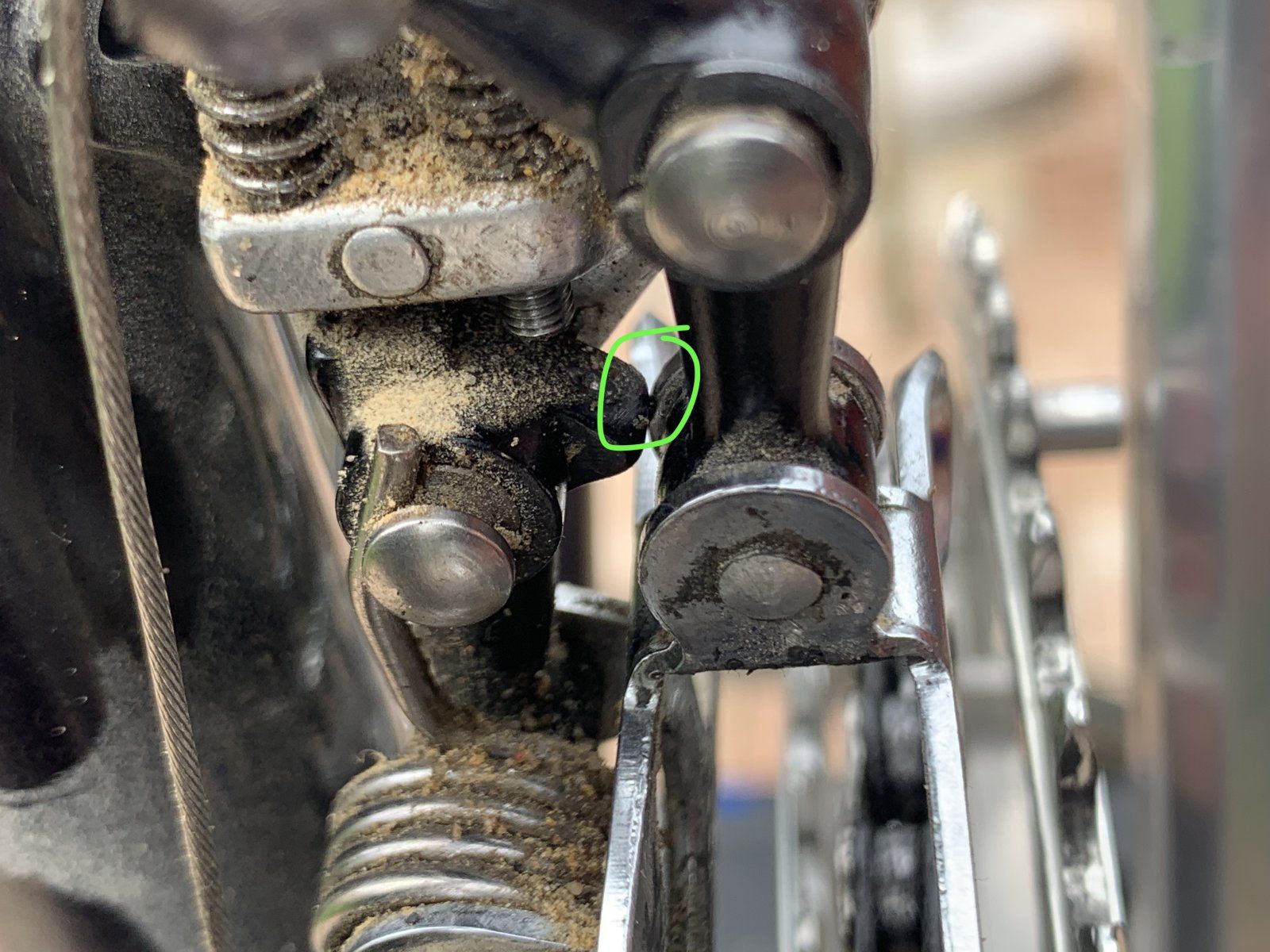

Ja genau. Das dachte ich mir auch, allerdings hat das bei uns nicht hingehauen. Wie auf dem folgenden Bild zu sehen, ist das Leitblech mit dem unteren Schwenkarm kollidiert. Daraufhin habe ich einen anderen Schwenkarm aus einem Teilespender-Umwerfer umgearbeitet und einfach etwas weggefeilt und dann diesen Schwenkarm eingebaut. Die Modifikation siehst du auf dem Bild, wo der untere Schwenkarm silbern ist. Den verbauten Zustand des silbernen Schwenkarmes habe ich leider vergessen zu fotografieren.

Hätte ich jetzt die richtige Welle genommen, sprich ,,68-SS X3" (grün in den Bildern oben), dann hätte ich ja laut Sutherlands 0,5mm gewonnen. Ich glaube nur nicht, dass die 0,5mm genügt hätten, damit das kleinste Kettenblatt im Schwenkbereich des Umwerfers liegt.

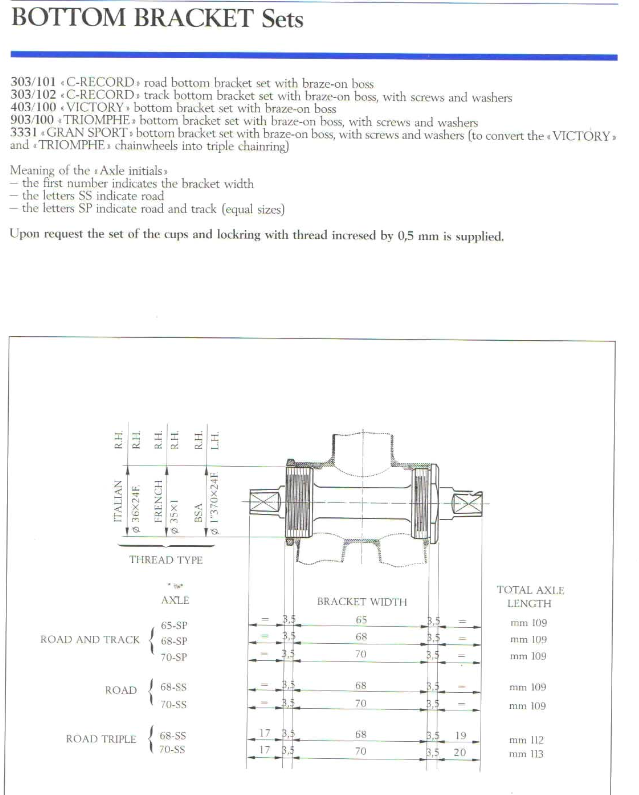

Mit diesem Lager hättest du dieses Problem nicht. Die Achse hatte 122mm. Schönes Rad, ich das SR Schaltwerk dran gelassen. Bei mir hat das super funktioniert. Und wenn du eine pre 78 Kurbel hast, passt das gut mit einem post 78 2 Fach Super Record Innenlager zusammen.
Wisch mal mit einem Öllappen drüber. Ab und an wird das Schwarz dann satter. Die Oberfläche sieht recht trocken aus. Also nur ein leichter Film, keine Ölsardine von machen.
Bisschen hat es gebracht...
Sieht jedenfalls gut aus finde ich, bin sehr zufrieden mit dem Ergebnis

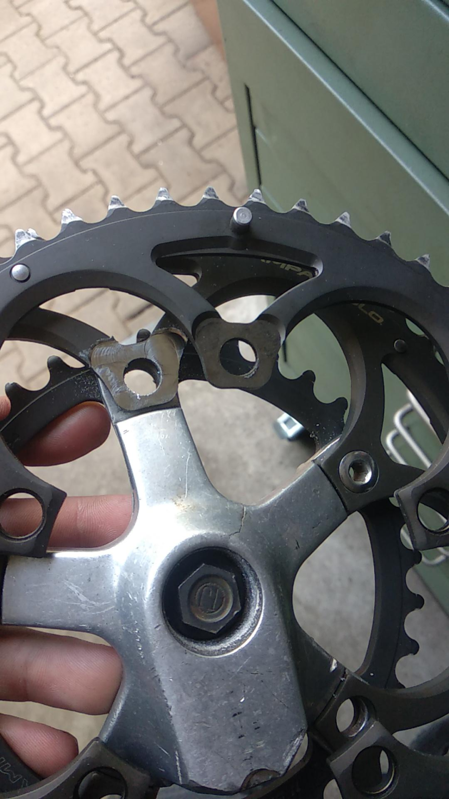

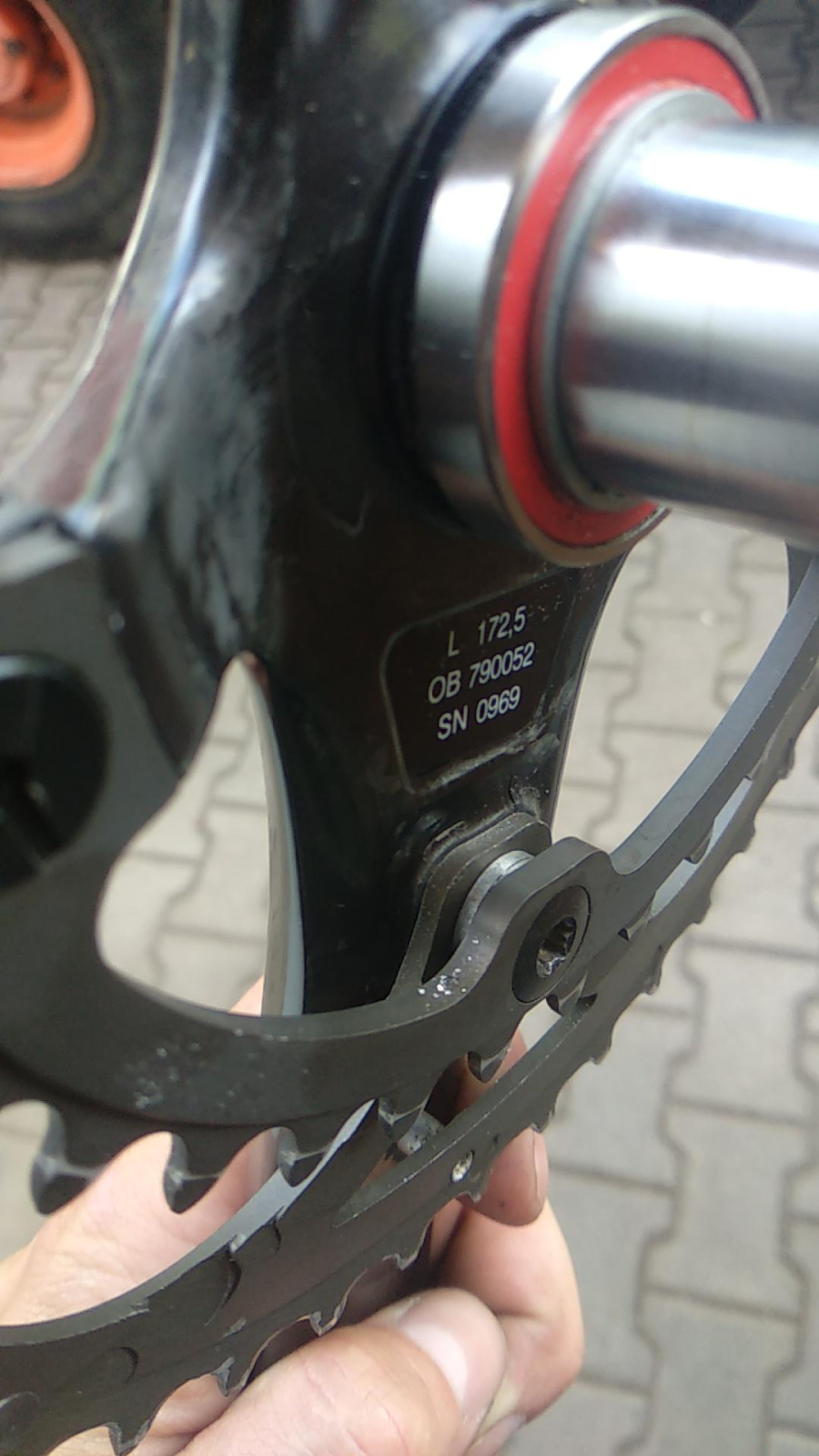

Vllt "reichen" ja auch die Kettenblätter von Miche Super 11 mit LK 110mm.
Es gibt sie bei mehreren Shops von 34 bis 53 Zähnen. Die haben an der von dir gezeigten Stelle – hinterm Kurbelarm – ein Langloch ... aber sind nicht so ausgefräst, wie auf deinem Foto. Sie werden aber als Campa-kompatibel beworben.
Grat noch weggefeilt und passt, jedoch mussten die KB Schrauben 0.5mm oder so auch abgetragen werden. Sonst hatten sie sich selbst gekontert, neues KB minimal dünner (0,25mm)
