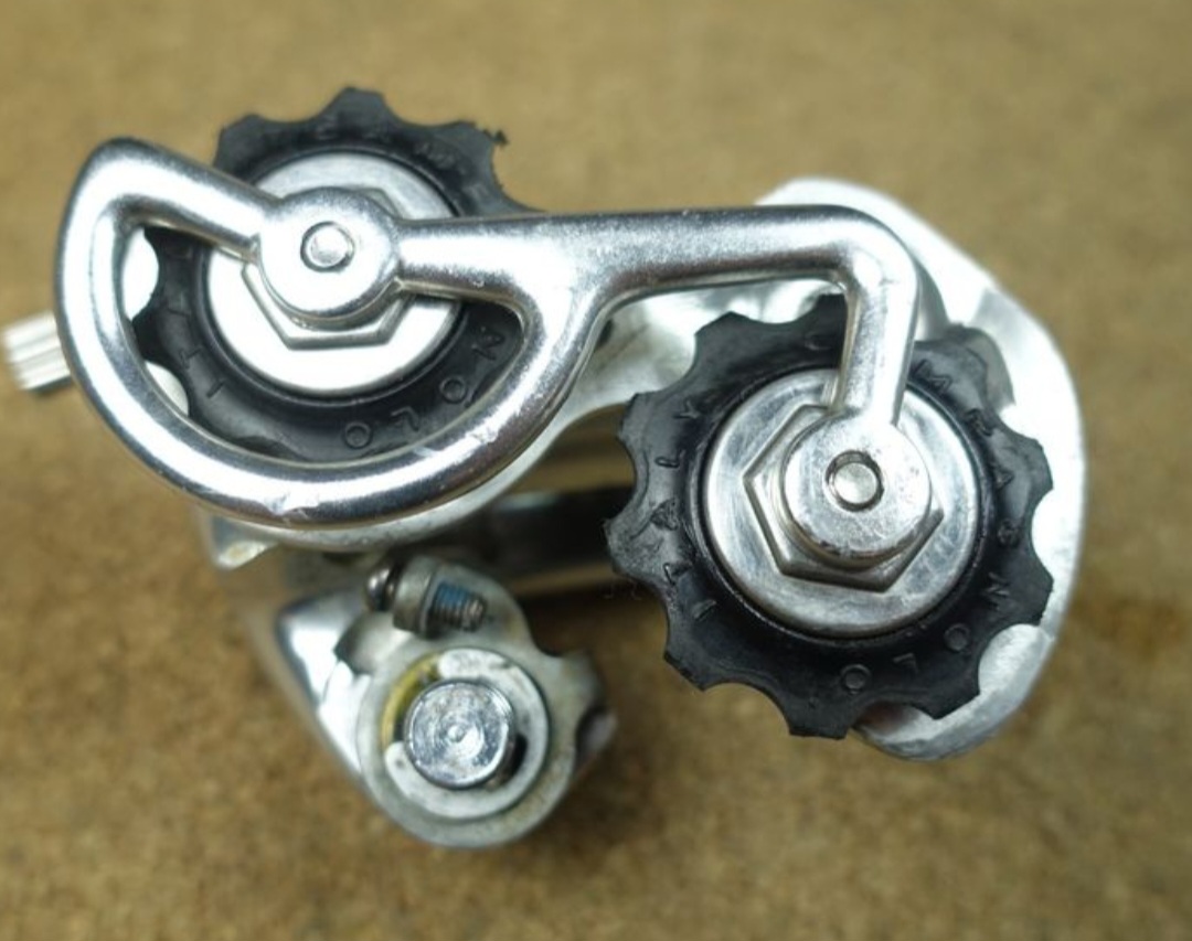

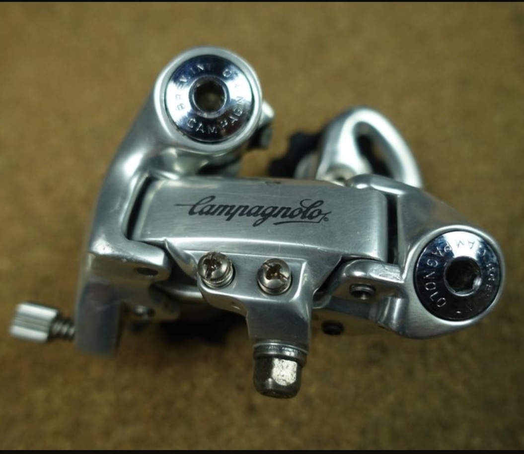

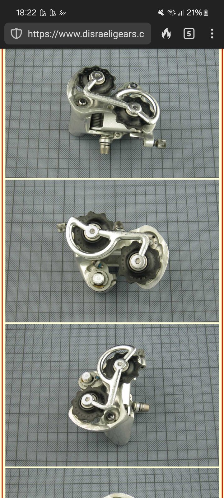

Das ist m.M.n., wie die Vorredner auch schon gesagt haben, ein Record Schaltwerk der 1. gen. Das kannst du mit allen 8-fach Ergopower-Hebeln schalten und mit den besonderen 8-fach Campa Unterrohrschalthebeln. Die heißen offiziell Record RR Shifting levers und haben den Code: SL-01SRE CG. Die sind 8-fach kompatibel. Die normalen Syncro-Schalthebel, egal welcher Generation, sind ausdrücklich nicht kompatibel, da die um einen geringeren Durchmesser in dem Bereich des Hebels am Sockel besitzen. Das führt zu anderen Seilhohlwegen und haut nicht hin. Es m.W.n wurden die Hebel durch alle Gruppen durchgereicht. Es gab also keine günstiger Variante davon (Athena, etc.).
