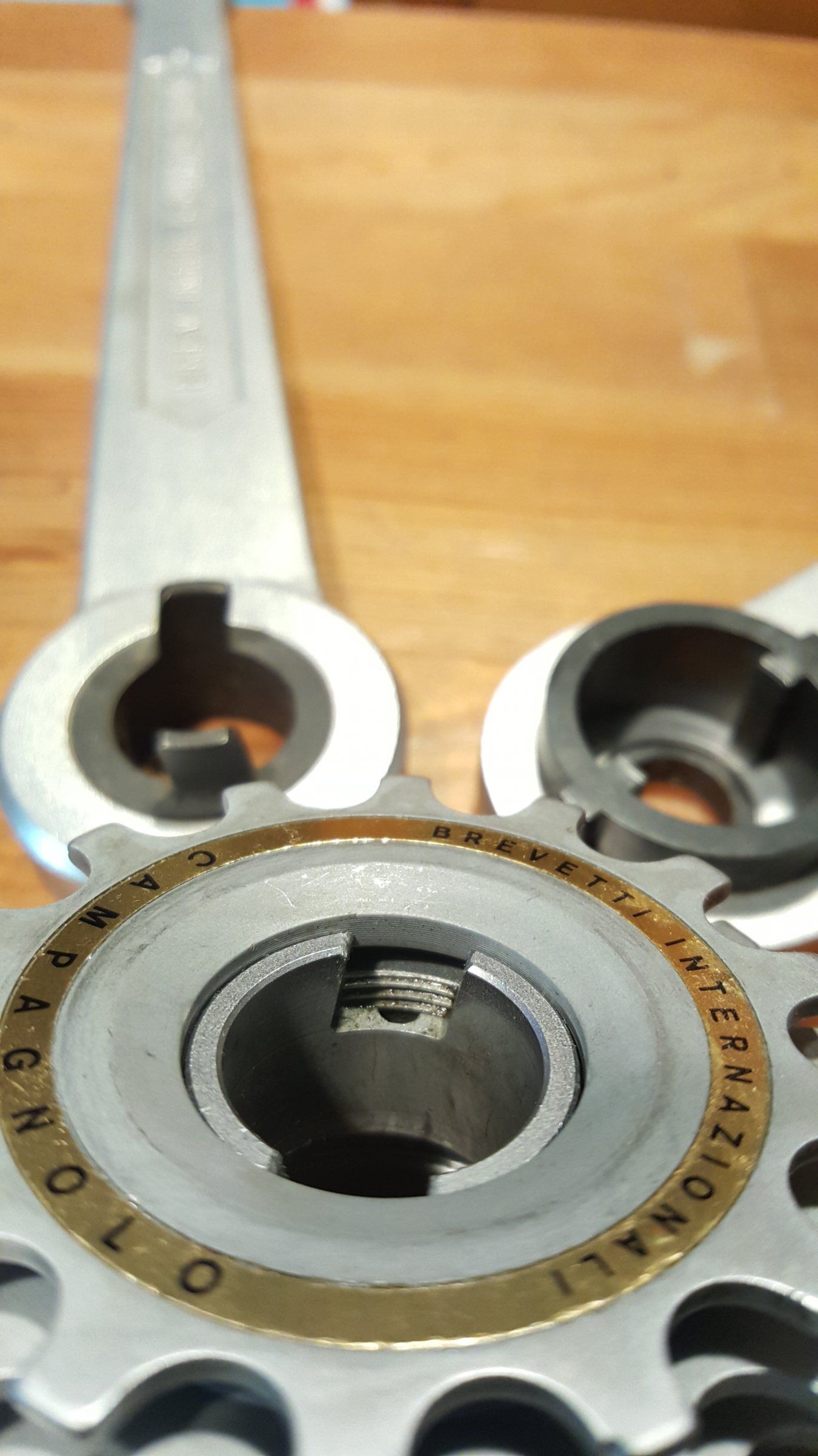

Gab es diese schrägen Schlüssel extra für die alufreiläufe oder passen die noch woanders?

Gab es diese schrägen Schlüssel extra für die alufreiläufe oder passen die noch woanders?Anhang anzeigen 658902
so einen "schrägen" Einsatz bzw. solch einen Abzieher suche ich auch noch, gerne im Tausch gegen den der rechts im Bild gezeigt ist
Oder gibts für den auf der rechten Seite auch solch einen Einsatz (wie der hier für Regina/DA) der dann für den Campa Freilauf passt ?
Ich glaube aber da suchst du vergeblich. Das ist ein eigens für den Schraubkranz angefertigtes Tool. Da gibt es leider keine austauschbaren Einsätze ( meines Erachtens so wie ich das beurteilen würde )

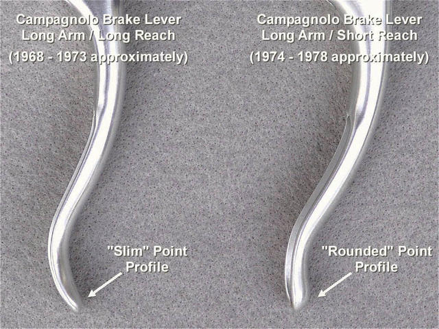

Über die die Ergatterung eines unzerschrabbelten Hebelpaares kann man glücklich sein.
Gab es die nicht bis 1976?
Glückwunsch zu den tollen Hebelchen, sieht man nicht so häufig in dem Zustand.
Kann gut sein, das da immer noch Restbestände bis 76 ab verkauft wurden.
Grüße
Gibts denn einen sochen Abzieher speziell für den Campa Alukranz mit schrägen Nuten von einer anderen Firma (VAR, Eldi, Park Tool, etc.) oder nur den Originalen von Campa ?

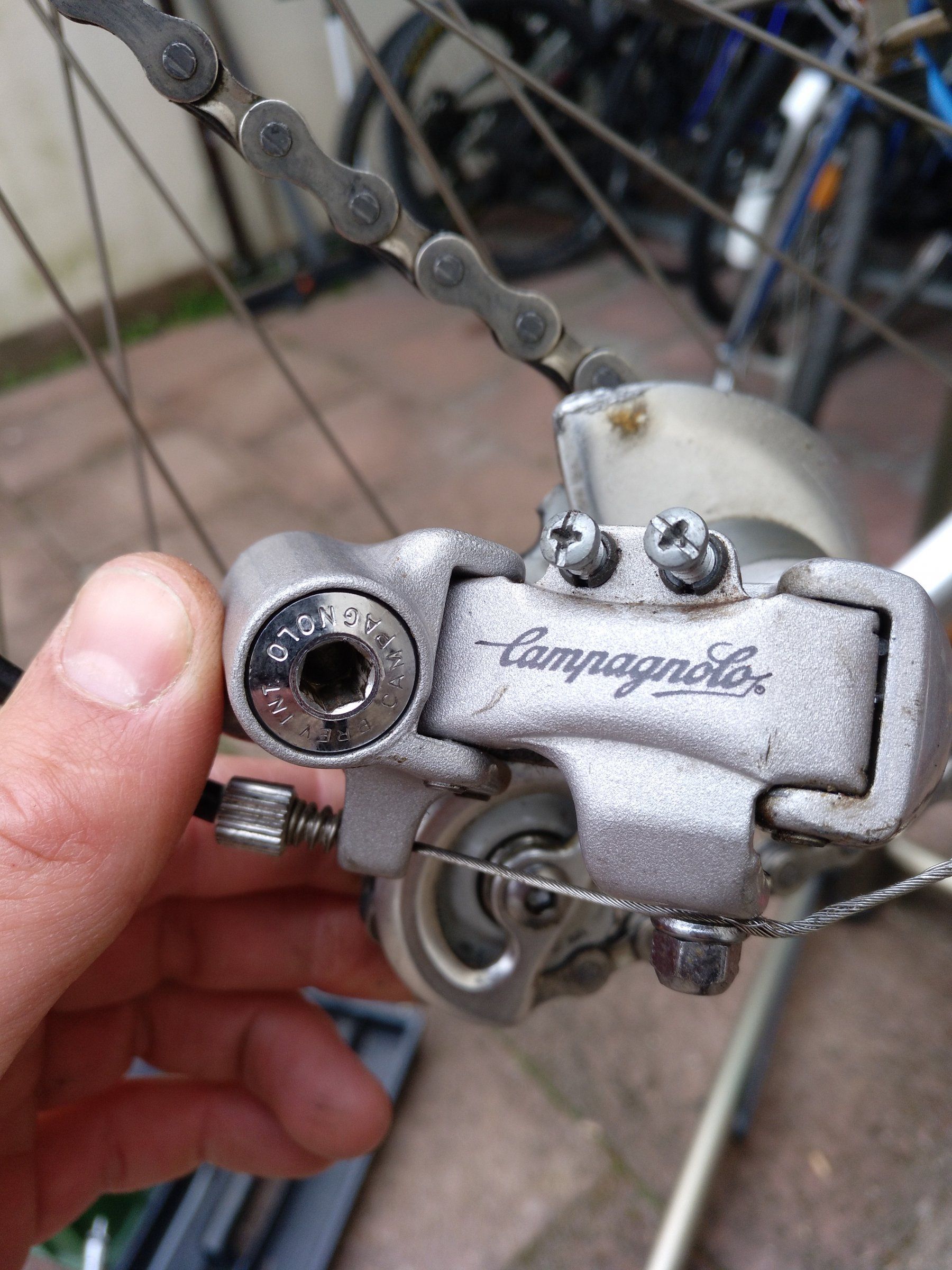

Hallo ihr Lieben! Ich bin verzweifelt auf der Suche nach einem Campagnolo "Anschlagring", also quasi eine Unterlegscheibe mit zwei "Nasen" auf beiden Seiten für das Xenon Schaltwerk. Will mein tolles Schaltwerk nicht einfach in die Tonne hauen... Anbei ein paar Bilder! Hat vielleicht jemand so ein Teil für mich? Vielen Dank!
