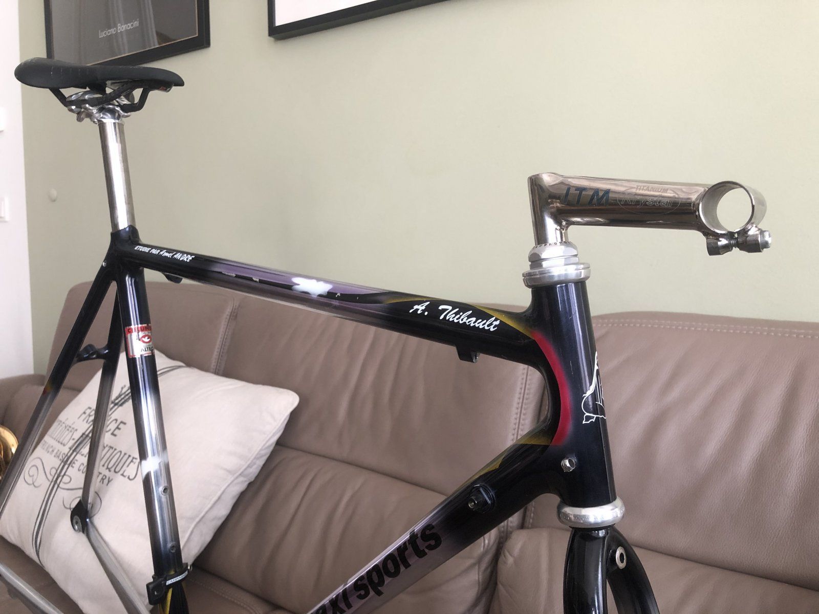

der ITM Krystal hat seinen Weg zu mir gefunden. Das erste was ich machen musste war zusammenstecken und wirken lassen

@LeBischi Wo hast den ITM-Vorbau eingekauft ? Den finde ich sehr passend...
habe mir den Vorbau über EBay (Spanien) bestellt, er war auch in Knapp 5 Tagen da. Leider ist er nicht ganz so günstig gewesen, dafür aber unbenutzt.
Ich wollte mich zwischen Cinelli Grammo, dem 3t Titanium und dem ITM Krystal entscheiden, letzterer ist es dann geworden da ich die Form einfach am passendsten fand (...Chrom Optik sowie Baby weiche Schweißnähte)

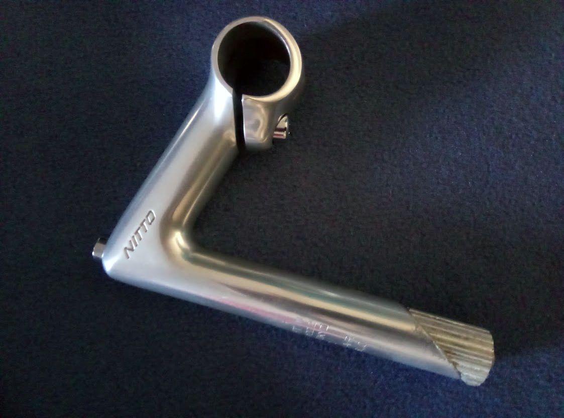

Den hatte ich auch noch liegen, da bin ich mir aber noch nicht so sicher. Nitto gefällt mir eigentlich sehr gut, aber ob das harmoniert, mal sehen. Den ITM Krystal finde ich passender, kann man auch bekommen - wenn man im Ausland guckt und zuviel Geld hat - aber ich brauche einen 80mm Vorbau und den ITM Krystal gib es meist nur in 120 - 140mm. da gucke ich aber noch nach Alternativen...

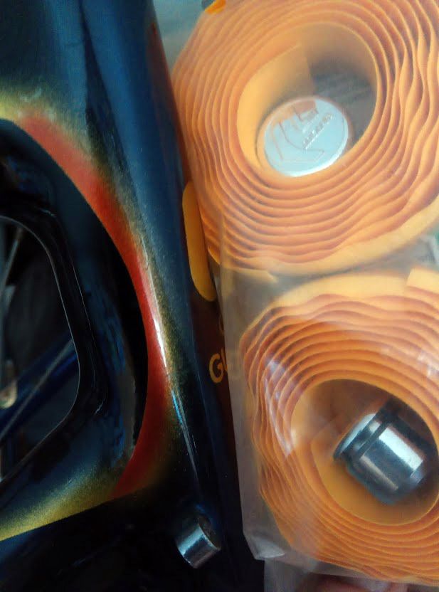

Das LB hatte ich noch liegen, passt auf den ersten Blick prima, da die fFarbe den gelb-Orange-Nuancen der Rahmenlackierung entspricht. Und ich glaube, dass ein "Farbtupfer" dem Rad gut tun wird, ohne den Rahmen zu "überstrahlen". Obs wirklich passt, sieht man aber wahrscheinlich erst, wenn es aufgebaut ist. Falls es nicht passt, wird schwarz gewickelt (oder weiss?)...

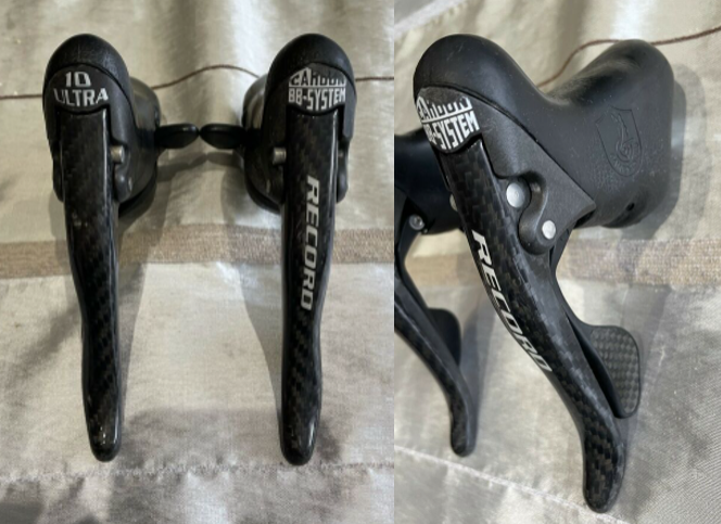

Sicher das die 10 Fach können? Das sind noch Spitzhöcker Ergos und ab 9 Fach sind es Rundhöcker Ergos gewesen.
Habe ich (nachweisbar) als 10fach gekauft, bei jemandem, der umtauschen müsste, wenn das nicht stimmt. Ich klick die nachher mal durch, habe ich bisher nicht drauf geachtet. Von Campa (rund, spitz usw.) habe ich echt keine Ahnung. Aber Danke für Deinen Hinweis.

Vielleicht wurde die Rastscheibe getauscht, aber an sich waren Spitzhöcker keine 10s.
Ich habe keine Erfahrung im Zerlegen von Ergos. Meine upgedateten 10s Alu Chorus habe ich so bekommen. Aber das ist insgesamt die schönste Ära von Campa, von 9-11s (2014). Eigentlich harmoniert da alles miteinander.
Du hattest recht, die können kein 10fach 🙁. Sind schon für retour eingepackt (Money comes back) und über "echte" 10fach-Schremser verhandle ich gerade. Die haben allerdings schwarze Hebel. Auch als Nicht-Campagnologe hätte mir ja auffallen müssen, dass ich bisher nur 10fach Schremser mit schwarzen Hebeln und Rundhöcker gesehen habe. Aufschrauben und Umbauen werde ich die (zumindest jetzt im ersten Aufbau) nicht.
