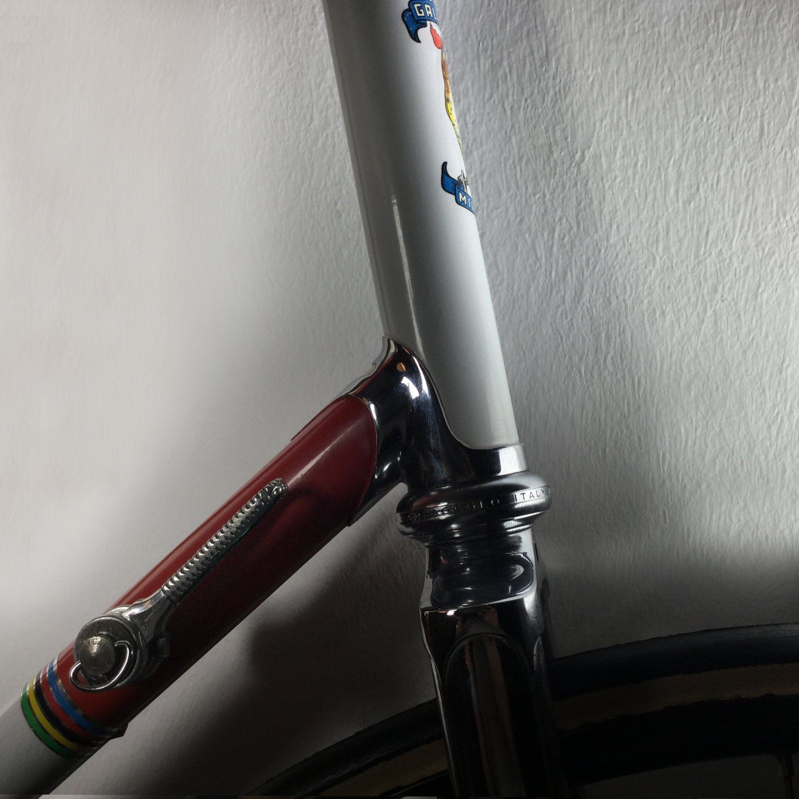

@Gidetun ja, sorry einer meiner drei oder vier Italiener. Wobei der vierte ist ehr so was unklares, ein Tinazzi (Marseille) vom Zullo (Verona).
Schönen Abend.
Hier das Profilbildchen mal groß

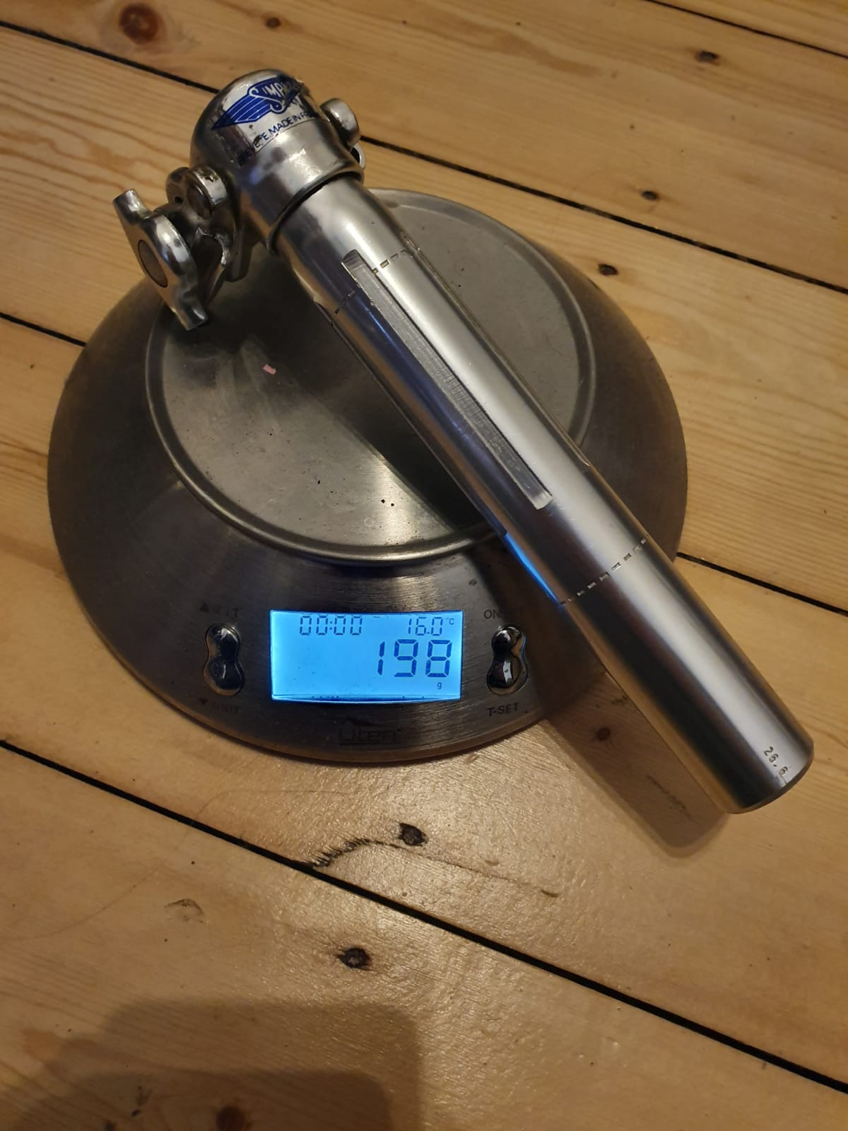

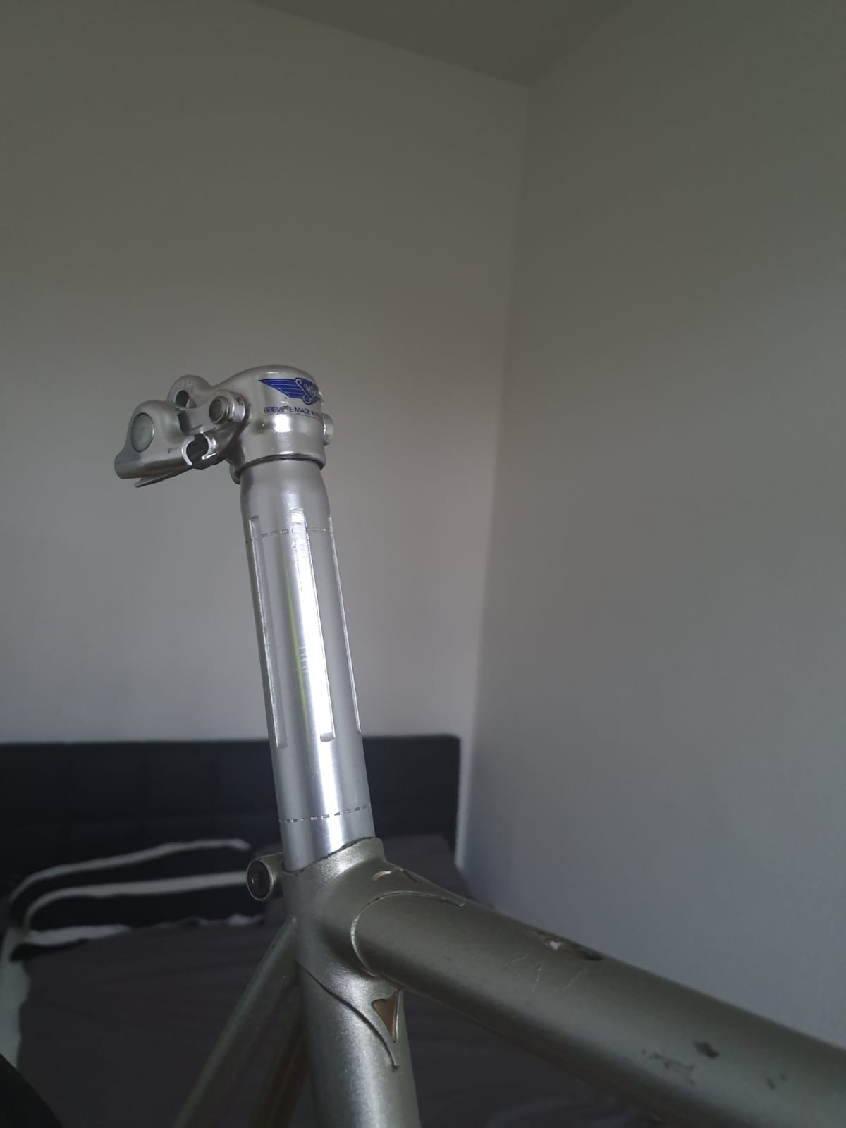

Vor ein paar Tagen habe ich endlich eine passende Sattelstütze aus dem Forum bekommen.
Am Rahmen macht sie sich auch recht gut!

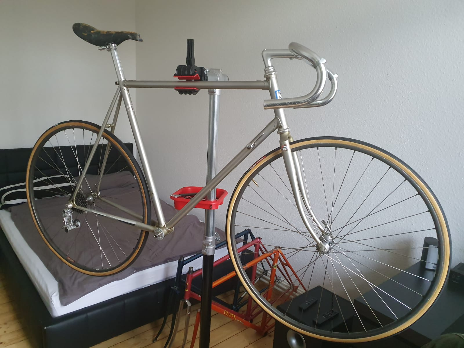

So in etwa kann man sich dann das gesamte Rad vorstellen:

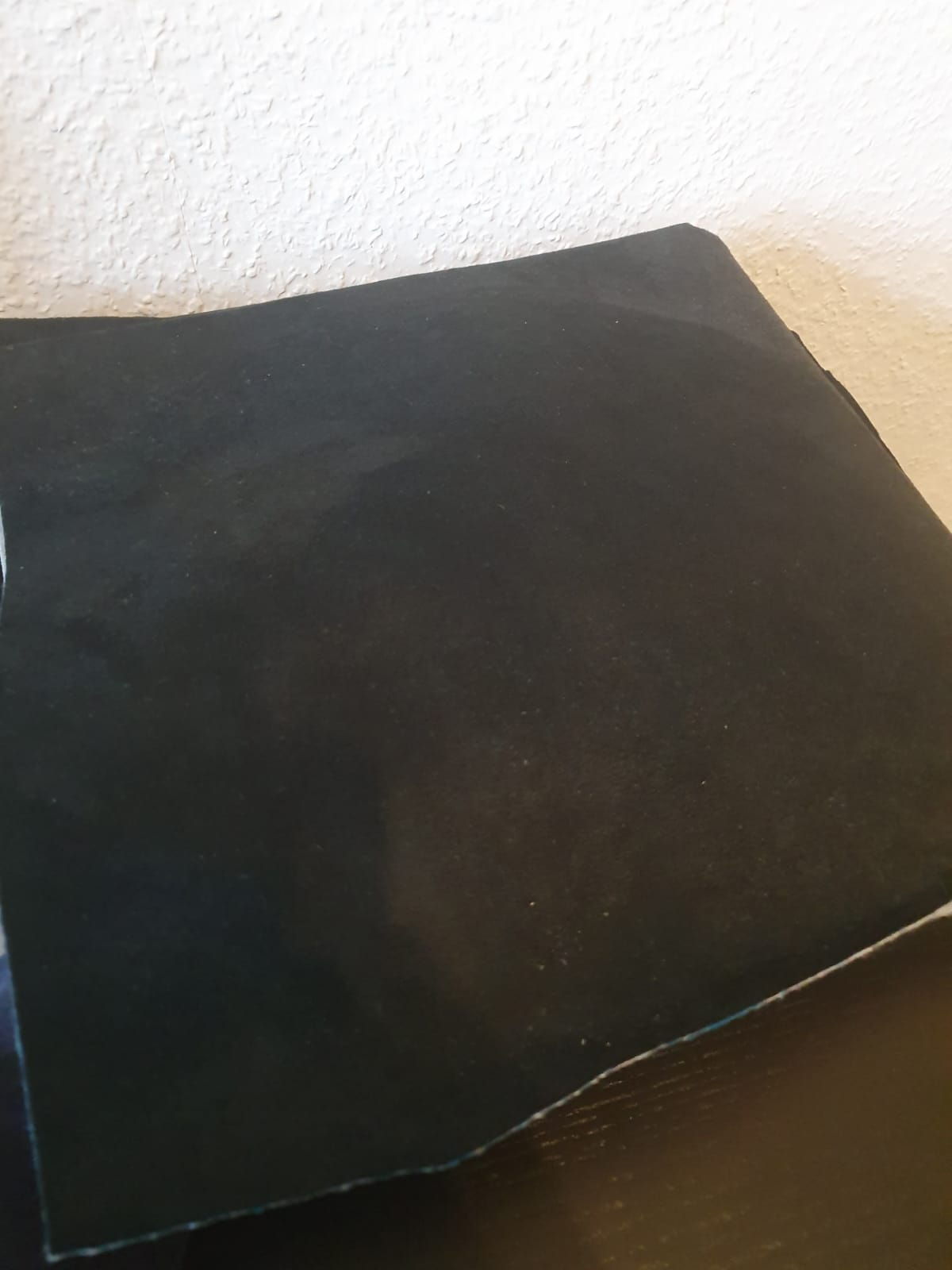

Den Sattel werde ich dann mit diesem Wildlederimitat beziehen und mir auch aus dem selben Material das Lenkerband selbst basteln!

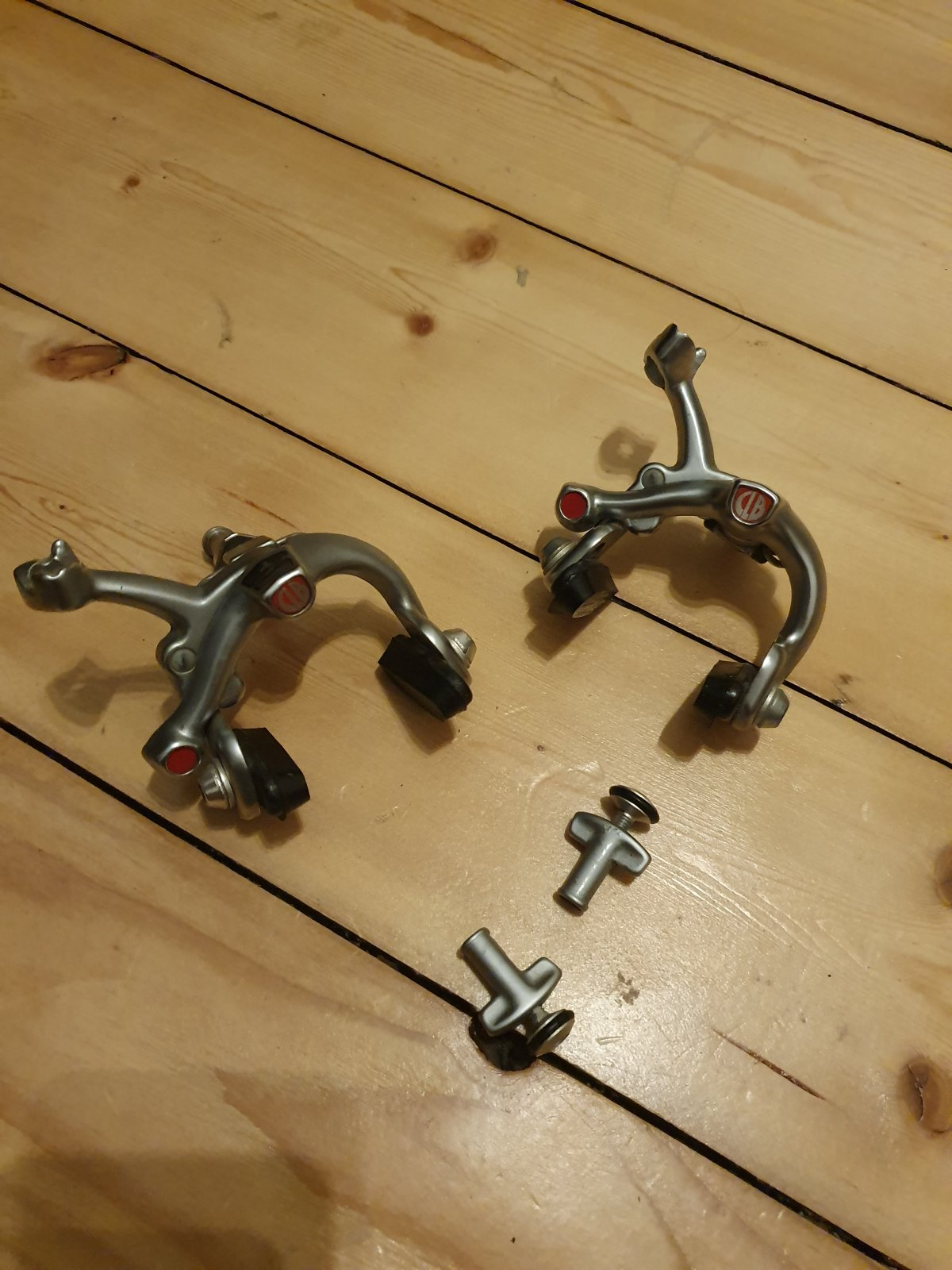

Die vorher montierten normalen CLB Pro ersetze ich durch die Compact Version.
Ansonsten werden die vorher montierten Teile weiterverwendet; Stronglight 106 Kurbel und Maillard 700 Pedale. Eigentlich muss ich jetzt nur noch Zeit für den Zusammenbau finden ...

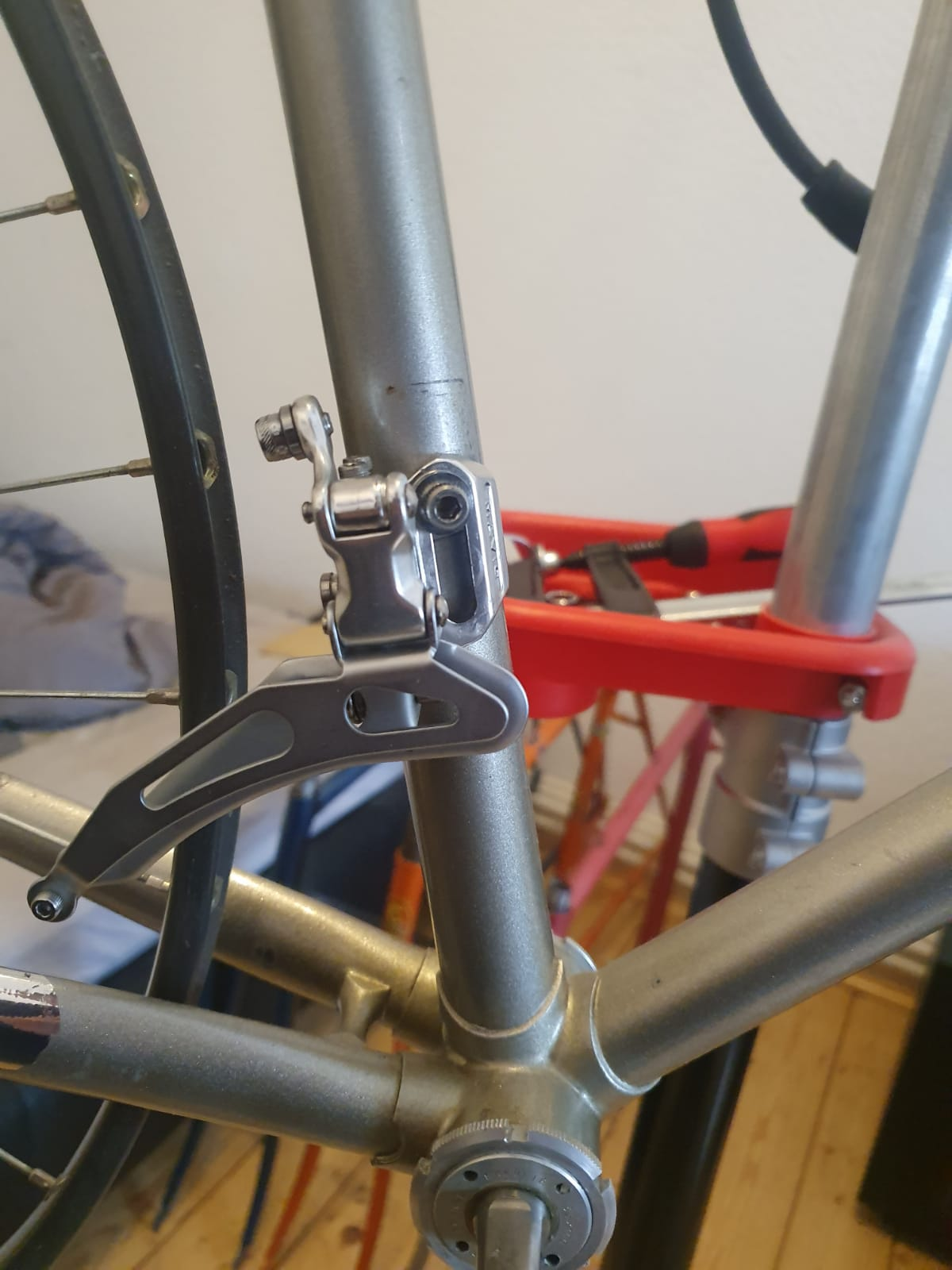

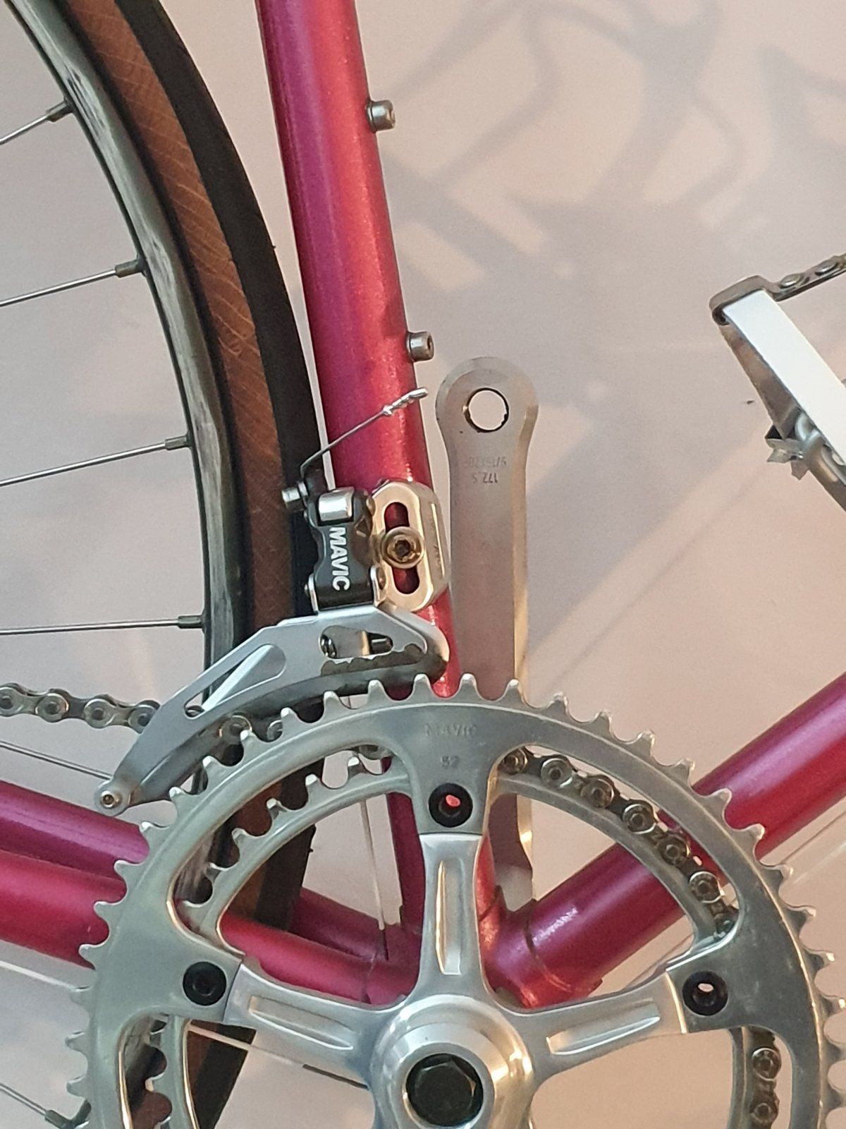

Der Umwerfer ist mittlerweile auch angepasst worden und sitzt einwandfrei.
Es geht jetzt also auf den Endspurt zu. Bedeutet Kurbel und Pedale polieren und der finale Zusammenbau.

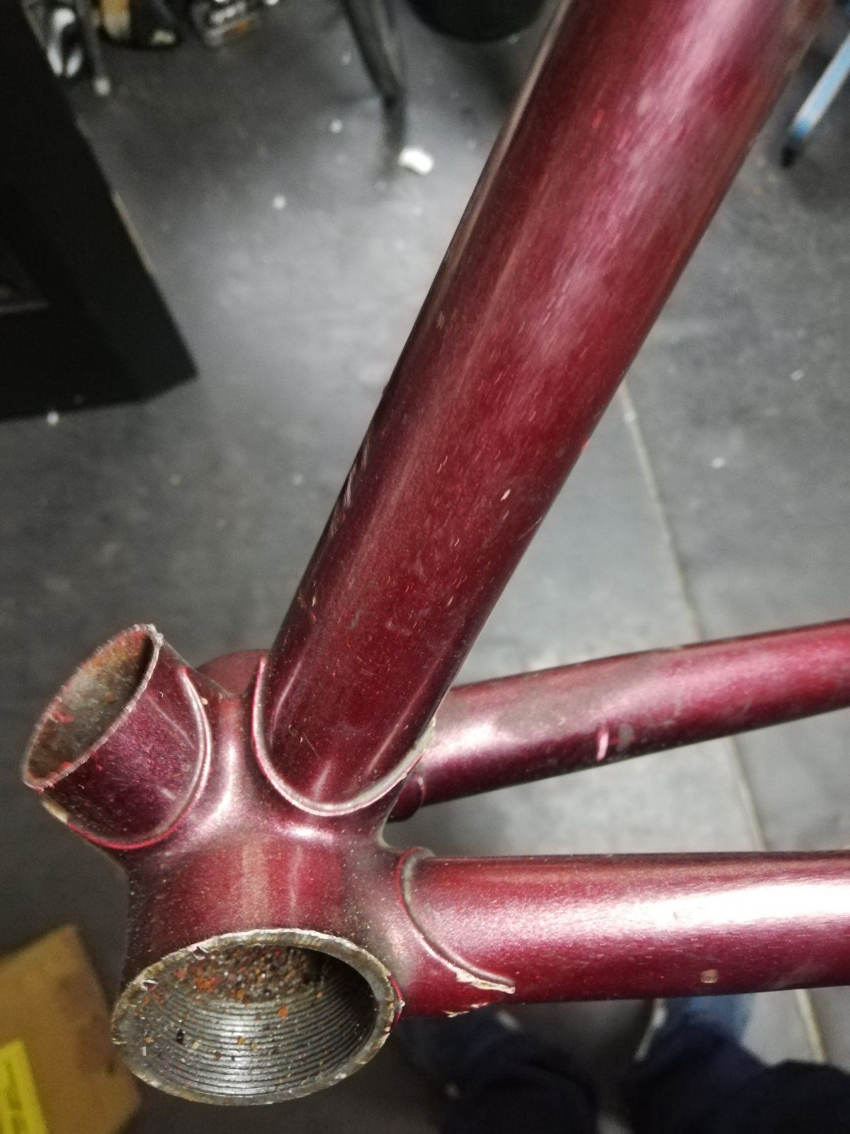

Hast Du inzwischen, die Herstellerfrage nochmal in Angriff genommen?
Im Moment wird auf Ebay ein Mecacyle angeboten, dass wie schonmal an einem anderen Mecacycle gezeigt, sehr verwandte "spitze" Abschlüße der Streben an den Ausfallern hat. Ich finde diese Spitzen sehr ungewöhnlich und auffällig. Flache, konkav oder konvexe Abschlüsse sind doch ehr die Normalität.

Ich habe mir noch ein Paar Gedanken gemacht, aber ich glaube wirklich endgültig werde ich das nicht bestimmen können. Dazu ist der Übergang von Mercier und Mecacycle einfach zu verschwommen. Aus einem der beiden Häuser kommt er auf jeden Fall. Obwohl Mecacycle meiner Meinung nach mittlerweile etwas wahrscheinlicher ist, da ich schön diverse Turbo Rahmen unter anderem Namen gesehen habe und es somit wahrscheinlich mehr Fremdproduktion gab.
Gerade erst entdeckt den Faden.
Daniel Guedon?? 🤔
Meine Guedon's haben auf jeden Fall sehr ähnliche Merkmale.
Und welcher andere Rahmenbauer hat so konsequent am unteren Gewichtslimit gebaut?
Mache nachher mal Fotos von Strebenanlegung und Ausfallenden von meinem Unfall Blain. Den Hinterbau hab ich noch. 😎

Der Herr Guedon hat ja gefühlt überall mitgemischt, also ist das vielleicht auch eine Option.
Hier ist übrigens der Bruder meines Exemplares zu sehen.

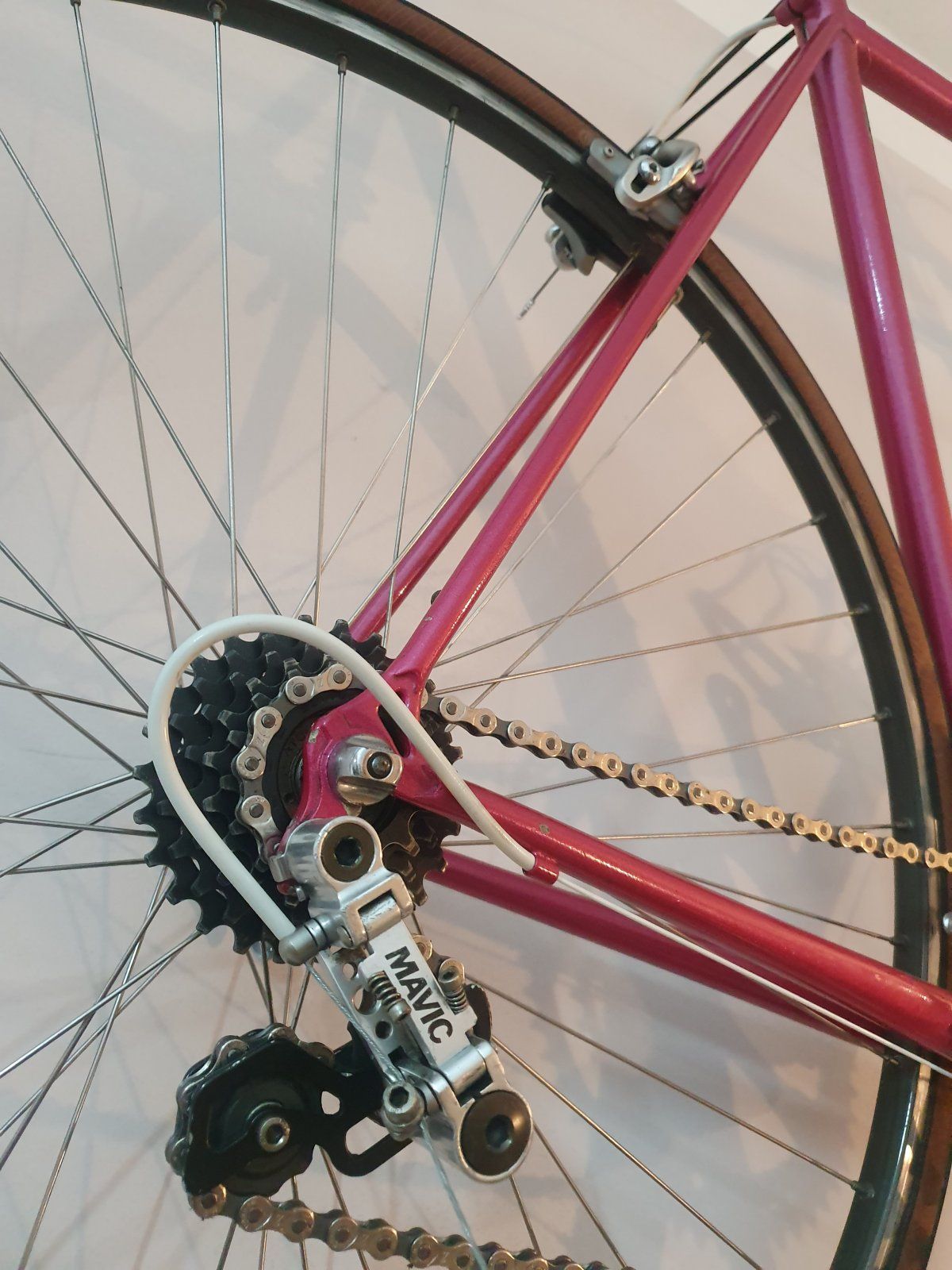

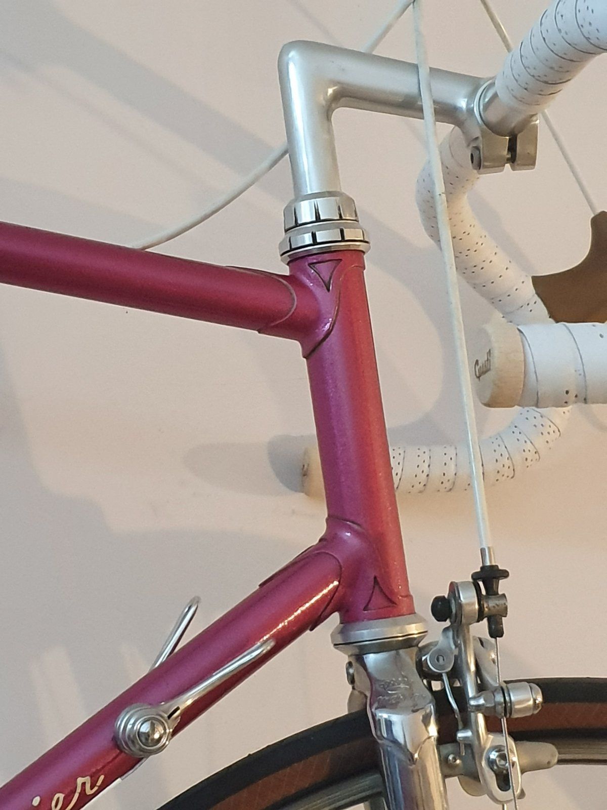

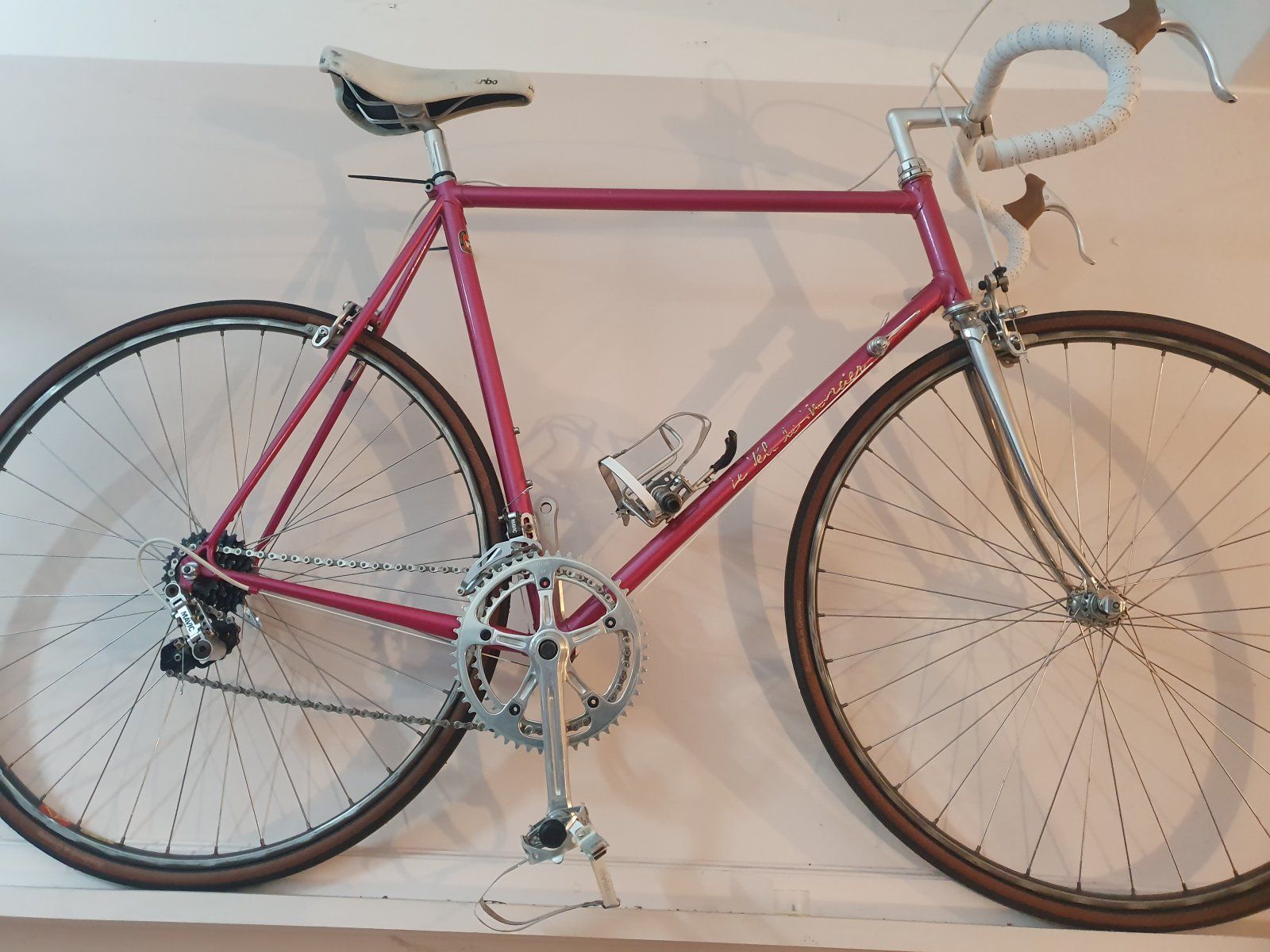

So Endspurt, morgen sollte das Rad fertig werden. Das ist der aktuelle Zwischenstand, gefällt mir bis lang sehr gut!

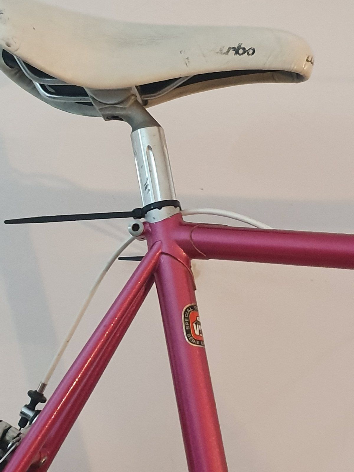

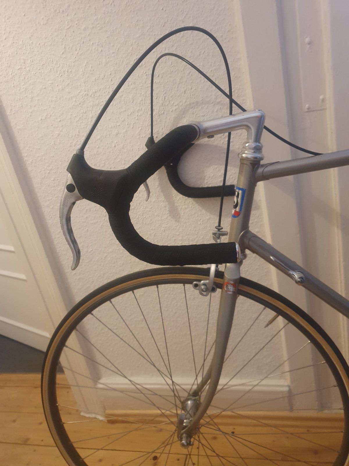

Passen die Wäscheleinen so ? Habe ich jetzt zum ersten mal gemacht!
zeigs mal von der Seite, ich würde sie aber auch kürzer machen.
schneid aber an den schwarzen nicht rum, hol dir lieber bei mir transparente Hülle ab, sieht gleich viel besser aus ;)
Hier nochmal seitlich, etwas kürzer wäre doch besser! Auf das Angebot komme ich gerne zurück!

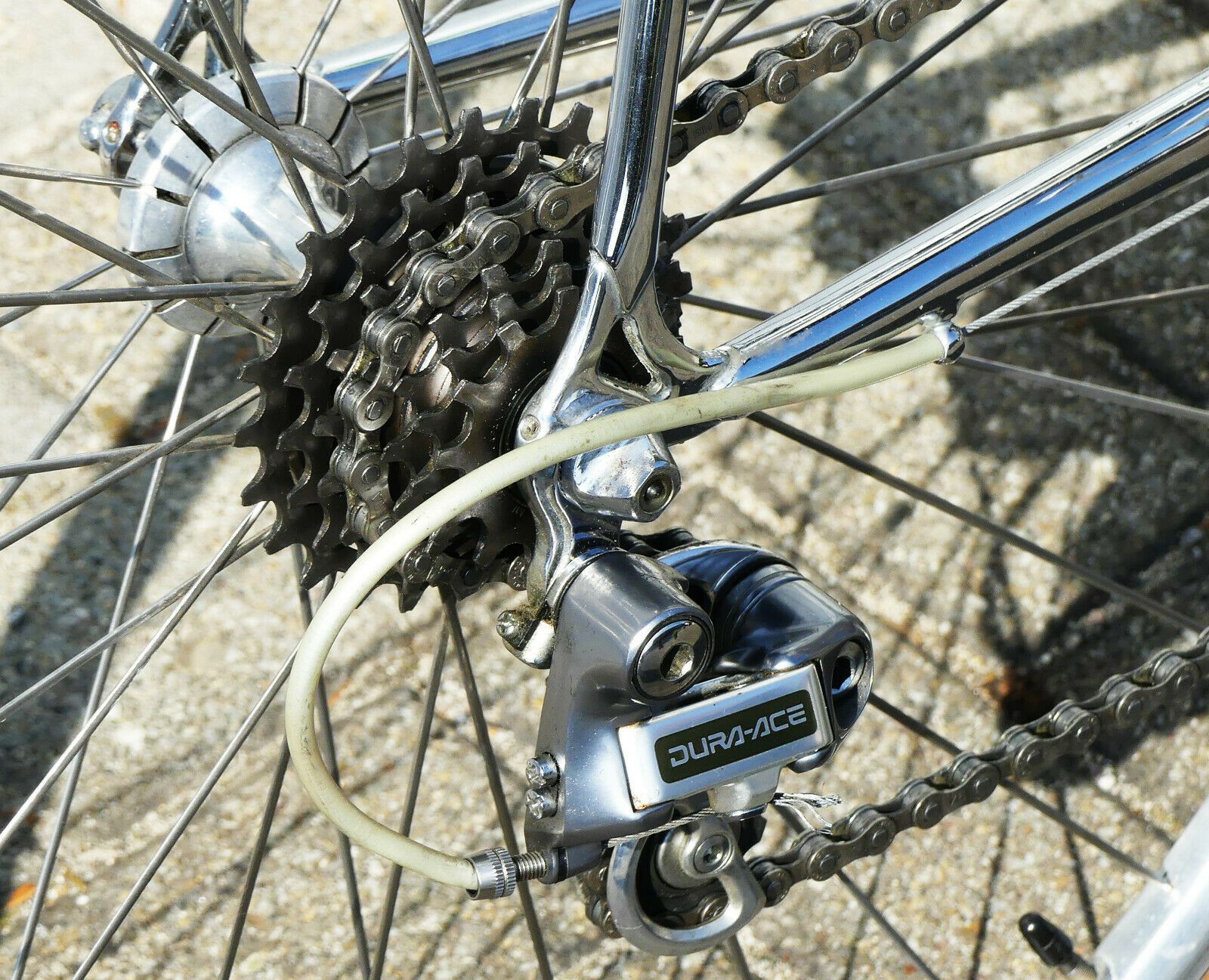

Das ne gute Idee.
Ich hätte ggf. auch noch ein altes Casiraghi (ohne Tefloninliner) mit transparenter oder alternativ mit grautransparenter Hülle.
Ich finde Schwarz manchmal ganz schick, aber hier wäre Transparent zumindest einen Test wert und sollte eigentlich auch besser aussehen.
Die 5cm die @Olddutsch vorgeschlagen hat, wären ein guter Ausgangspunkt, mich würde es aber nicht wundern wenn es am Ende 7-8cm wären. 5cm bedeutet ja dass der Zenit sich um 2,5 cm absenkt. das ist nicht soviel.
Die beiden Hüllen sollten sich so berühren, dass die untere für vorn die obere für hinten stützt. Vorn ist immer mehr Spannung auf der Hülle, daher ist sie steifer und kann die andere tragen.
In den Feinheiten bleibt es aber Geschmacksach. In den 70er waren die länger, in den 80ern kürzer....
