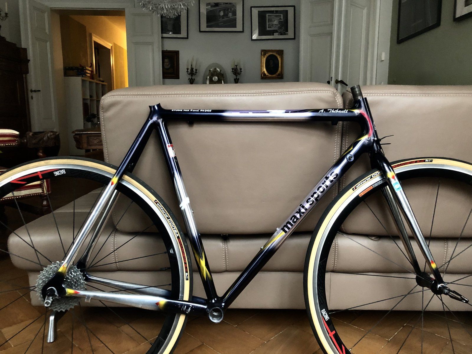

Ansonsten läuft das hier schleppend - Job ist gerade echter "Zeitfresser" - aber es gibt zumindest eine Aktualisierung; ich habe das Tretlager ausgebaut und den Rahmen nochmal gewogen:
1.654g der Rahmen (also 39g mehr als zunächst geschätzt)
602g die Gabel
Rahmenset also 2.256g
Da ich nicht so der Gewichtsjunkie bin, kann ich schlecht einordnen, ob das gut oder mittel oder schlecht ist.
Und um mal weiterzukommen, bräuchte ich einen Steuersatz. Bei mir wird aus der "Teilesammlung" erst ein richtiges Projekt, wenn die Gabel im Rahmen steckt. Also werde ich mich mal auf die Suche machen. Es gibt ja sogar von Campa den Record Steuersatz noch neu für Gewindegabeln, steht aber nie dabei, was der wiegt - und den Stronglight finde ich eigentlich sogar schöner...

Stahlgabeln unter 600gr sind m. W. echt selten, wenn dann nur in kleinen Rahmenhöhen. Für Alu ist der Rahmen kein Leichtgewicht (für heutige Verhältnisse) aber Stahlrahmen unter 1700gr sind in RH57 I.d.R. nur mit sehr dünnem Rohr und/oder muffenlos möglich. Dein Rahmen wird aber wesentlich (!) steifer sein als ein dünnwandiger Stahlrahmen.
Der Record Gewinde Steuersatz wiegt ca 115gr.
Der DA7410, der original beim Team eingebaut war ist knapp unter 100gr wenn ich recht erinnere.
Vorteil bei letzterem ist auch dass du die Lager einzeln nachkaufen kannst.
Stronglight A9 geht aber immer und ist der leichteste (83gr)

Danke für die Infos zu Gewicht und Steuersatz, ich denke ich besorge mir den Stronglight, damit das Ganze schon mal nach Rennrad aussieht...
Nachrag:
Ich meine den "alten A9" , der aktuelle hat ja auch schon gedichtete Lager und ist dementsprechend schwerer.

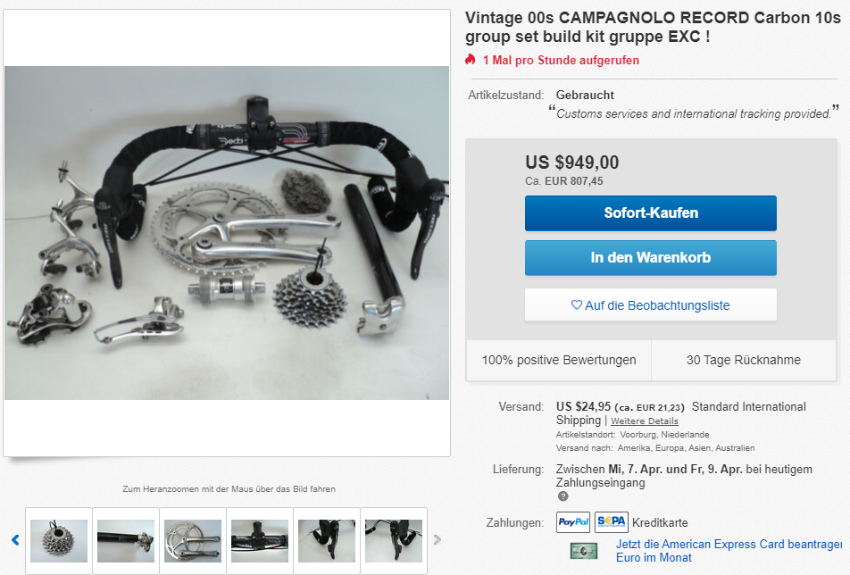

Ich sammle zwar hier eigentlich so stückchenweise Record-Teile ein, stolpere aber bei der Recherche auch immer wieder über ebay und dann über sowas hier...
Ich hab seit Ewigkeiten nix mehr bei ebay gekauft, aber das ist natürlich verlockend, alles auf einmal zu kaufen. Die Teile, die nicht benötigt werden (z.B. Bremsen, da finde ich die Skeletons schöner) kann man ja wieder verkaufen. Ich finde 800 € als Preis auch garnicht so aus der Welt, kenne mich aber mit Campa halt nicht aus und wenn das ein sehr guter Preis wäre, wäre das Zeug entweder längst weg oder es gibt einen anderen Haken... Der hat auch noch mehr 10s Gruppen im digitalen Schaufenster.
Kennt den jemand, hat jemand mit sowas Erfahrung ?
das ist m.M. viiel zu teuer, die bekommst du zwischen 400-500 immer mal. (ebay.it z.B.)
Du willst noch die in komplett Alu richtig ?
Danke für die Einschätzung - Komplett Alu finde ich definitiv am schönsten... Bremsen und Kurbel liegen hier ja schon, ein 9fach Record Titanium Schaltwerk ebenfalls (das wohl 10fach können soll) - mir fehlen Umwerfer, Schremser, Kassette, Kette, ....

Ich denke auch, dass das zu viel ist.
Ich habe letztes Jahr 10-fach Record Ergos, Schaltwerk und Umwerfer für 160 € bei eBay KA bekommen. Hatte Glück und war der Erste bei den Ergos und habe direkt gefragt, ob er noch dazugehörige Sachen verkaufen möchte...

Ja, eigentlich weiss ich, dass das zuviel ist, aber ich hätte es halt so gerne fertig...
Ich werde mein Kleinanzeigen-Scannen mal intensivieren...
