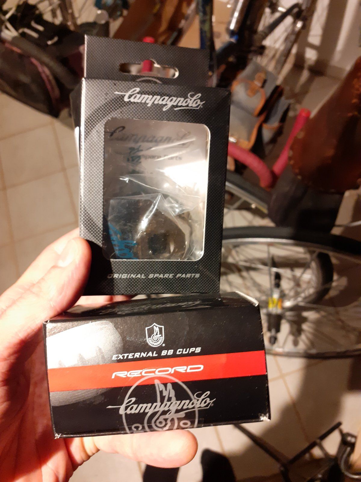

Sogar ne Record Kette@Goderian ... ich hab mir das Werkzeug gleich mit den Schalen bestellt. Trotzdem vielen Dank für das Angebot.

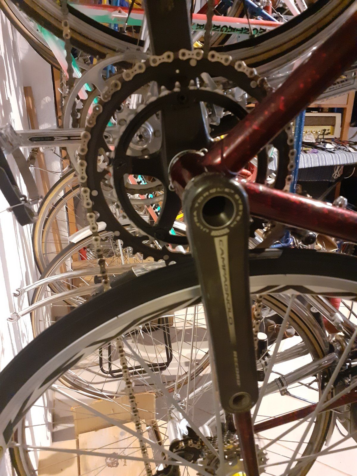

Die Montage geht ja doch recht einfach. Bin mal gespannt wie sich das fährt ...

Gibt es haushaltsübliche Alternativen oder muss es das Originalwerkzeug sein?@Goderian ... ich hab mir das Werkzeug gleich mit den Schalen bestellt. Trotzdem vielen Dank für das Angebot.

Ja, wenn ich von dir die gute Kassette habe, konnte ich nicht die billige Kette kaufen.Sogar ne Record Kette, so muss das
Leider nein, das ist ein "Special tool". Kann man aber rumliegen haben. Vielleicht braucht es mal ein Kollege. Bei mir ist es wie bei dir.. hier wohnt keiner in der Nähe, wo man mal schnell an sowas kommt...Gibt es haushaltsübliche Alternativen oder muss es das Originalwerkzeug sein?
... für die Schraube innen habe ich einen normalen Inbus benutzt.
Schade das du nicht in der nähe von mir wohnst, könnte dir mit Spezial Werkzeuge sehr gerne helfen.Leider nein, das ist ein "Special tool". Kann man aber rumliegen haben.
Danke. Das ist lieb und genau mein "problem" im ländlichen RaumSchade das du nicht in der nähe von mir wohnst, könnte dir mit Spezial Werkzeuge sehr gerne helfen.
