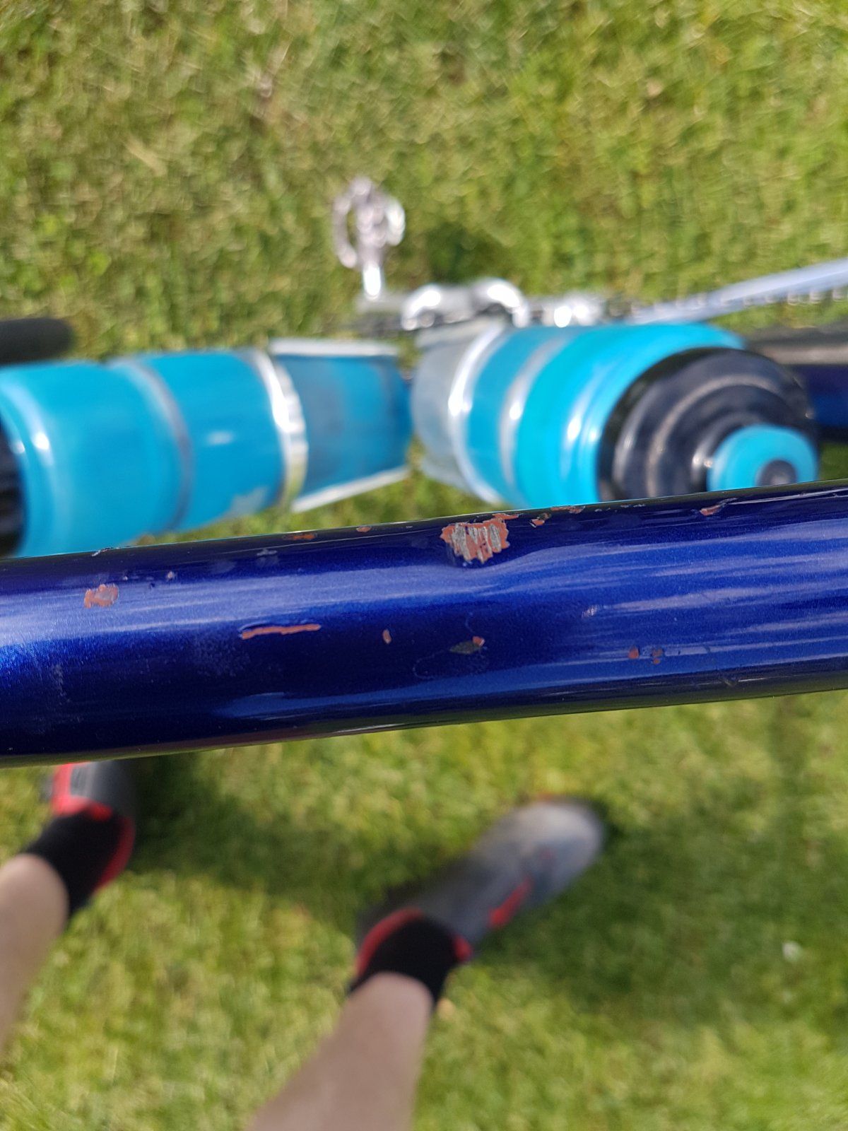

Habe heute gesehen, dass ich eine ordentliche Delle im Oberrohr habe. Sicht- und fühlbar. Wie genau die da hingekommen ist, frage ich mich schon gerade. Ja, ich hatte einen ordentliche Crash gehabt, aber das Rad ist auf der Straße gelandet, und an dieser Stelle kann ja die flache Straße nicht hin, da abgedeckt von Lenker und Sattel...aber whatever.
Ich gehe davon aus, dass das bei einem Stahlrahmen kein Grund zu größerer Sorge ist. Rad fährt ja normal, einen Riss erkenne ich jetzt nicht, und Stahl ist ja nicht dafür bekannt, plötzlich zu brechen. Hat jemand hier einen andere Blick darauf?
Danke für Input!
Danke für Input!
Wenn das abgebildete alles ist, würde ich persönlich bedenkenlos weiterhin mit dem Rad fahren.
