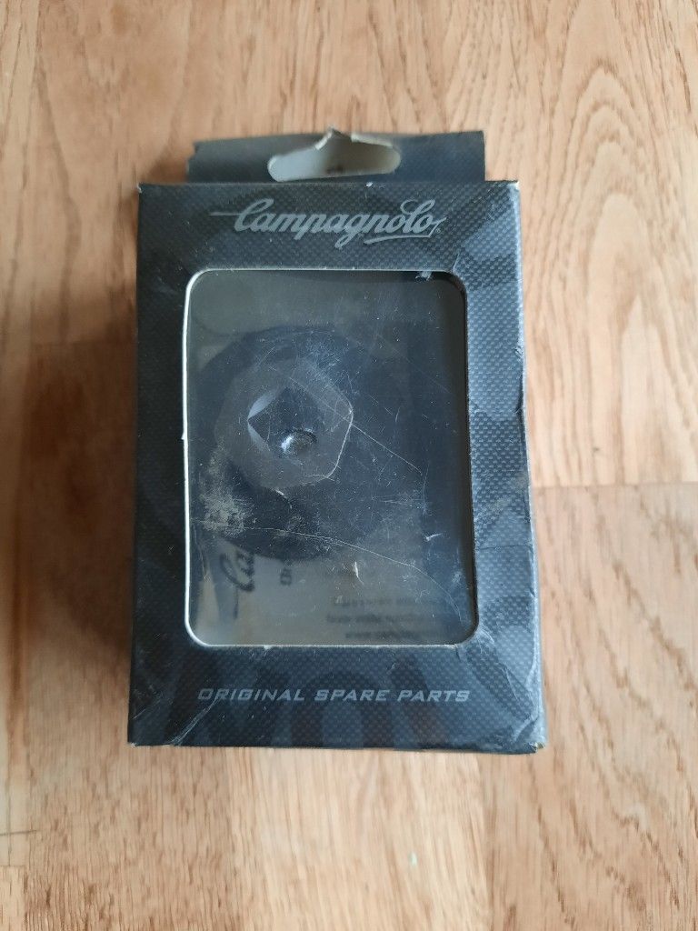

Besser sind die in Glockenform wie das Campa Werkzeug. Gibt es auch von den üblichen Verdächtigen
https://www.bike-components.de/de/Cyclus-Tools/Innenlager-Werkzeug-fuer-Truvativ-Campagnolo-p28643/
aber ob 25€ oder 30€ macht den Kohl auch nicht fett.
edit:
bei den Shimano Teilen gab es mal einen Wechsel zu einem kleineren Außendurchmesser. Ab DA 9000er Serie oder so. Da lag dann den Lagern immer ein Adapter bei.
Für die zentrale Ultra Torque Schraube brauchst Du nur einen langen 10er Inbus. Oder eben den Aufsatz von Campa. Ist ja auch nicht übermäßig teuer.
