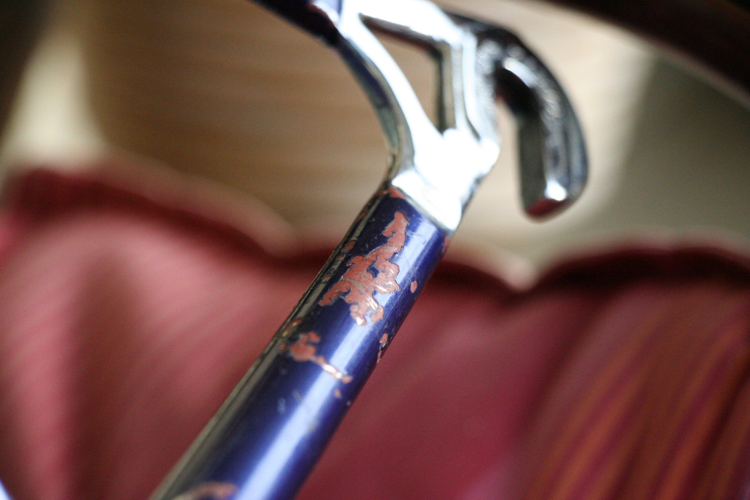

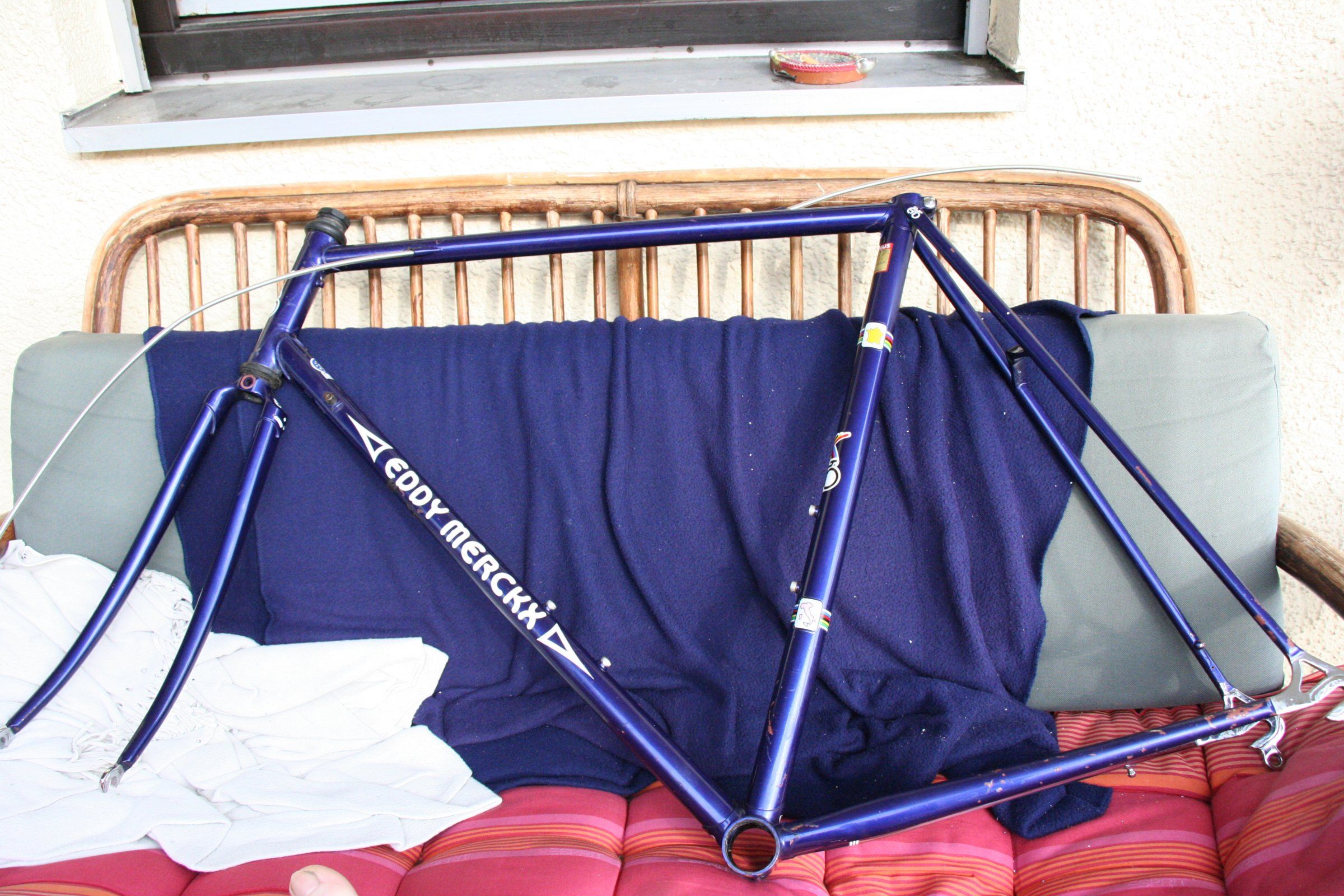

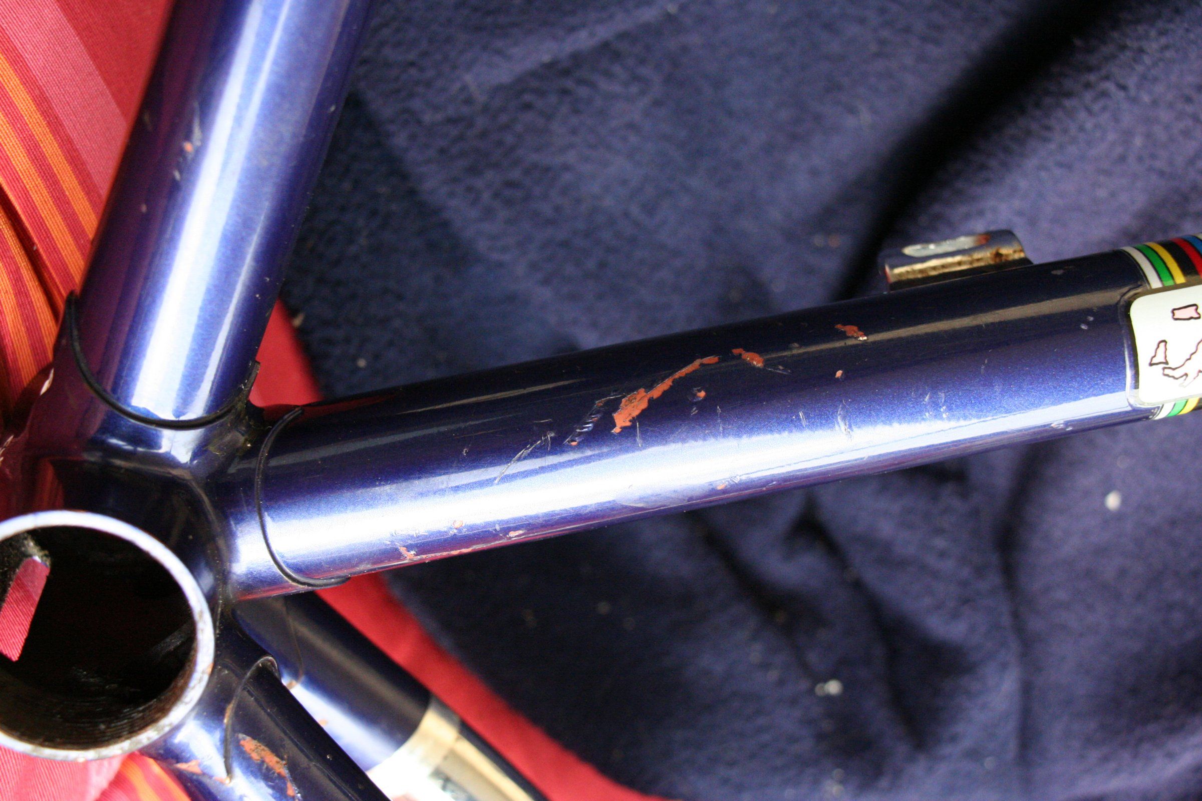

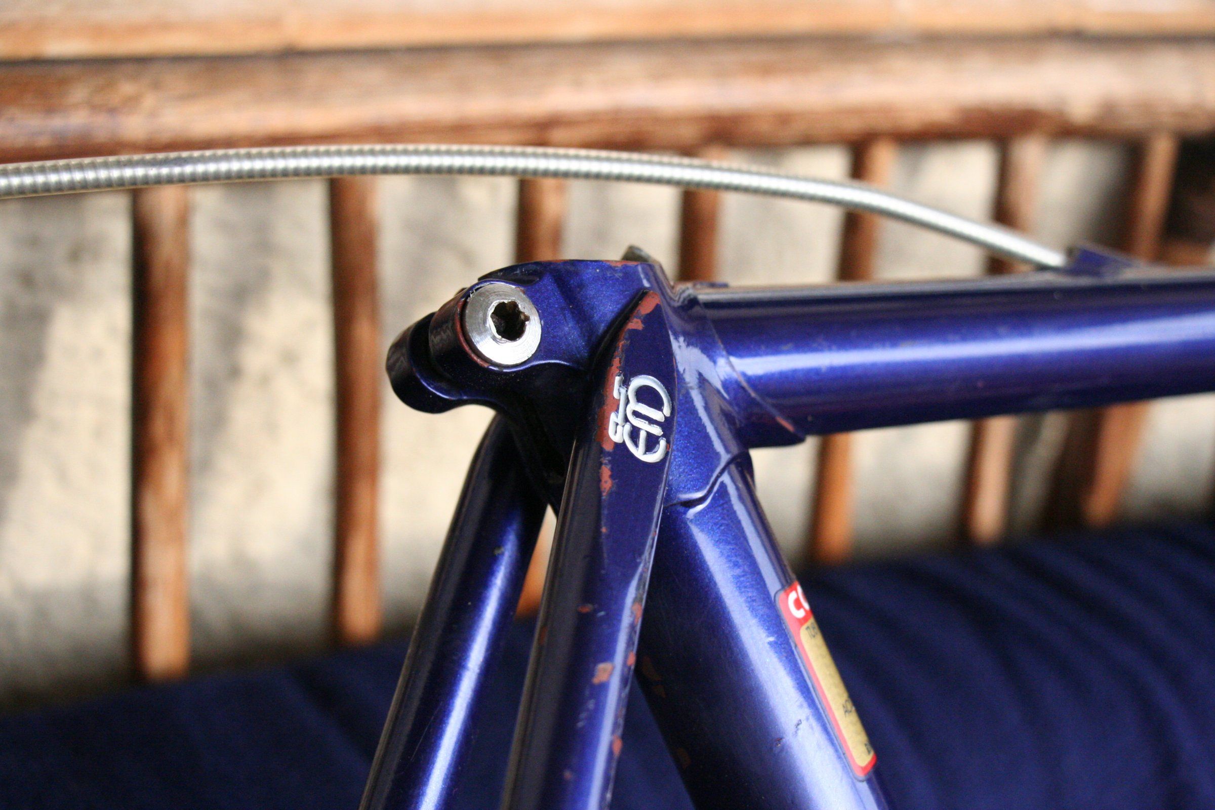

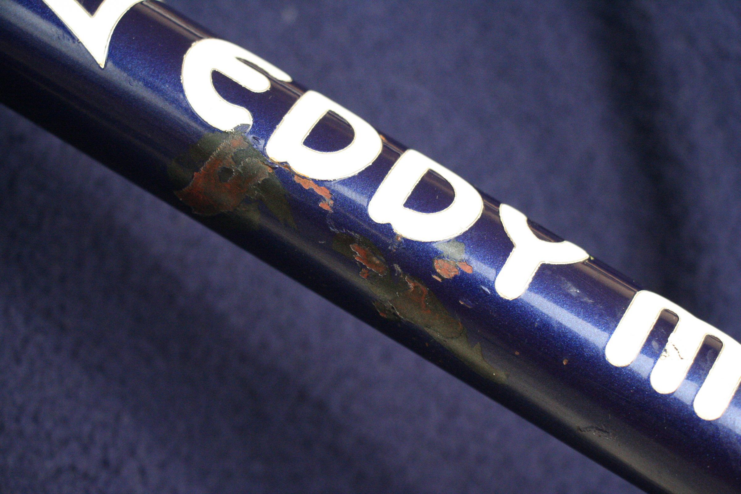

Vor dem Aufbau aber steht die Frage, wie ich den Rahmen behandel, und das ist nun schon gleich das erste, wo ich mir etwas Rat holen wollte: Erhat einige Lackmacken, aber keinerlei Rost. Ich wollte eigentlich Abstand davon nehmen, mit Lack anzufangen, und hätte gedacht, dass ich den Rahmen nur konserviere. Allerdings sind da doch einige unschöne Ecken, und langsam überlege ich, ob eine Ausbesserung nicht vielleicht doch die bessere Wahl wäre. Da habe ich allerdings am allerwenigsten Ahnung, wie man das anstellt. Anbei mal ein paar Bilder:
Was sagt ihr? :)

So lassen.
1. Aufgebaut sieht man von den Macken eh erstaunlich wenig.
2. Wenn "Laien" da am Lack rumdoktern sieht das halt auch laienhaft aus, so haben Zeit und Geschichte den Rahmen geprägt und nicht der Pinsel.
Was die Technik angeht: Du machst das schon. ;)

Schönes Eddy sage ich erstmal!
Mein Rat, wenns klassisch aussehen soll, nimm eine Rundhöcker Record mit 9 oder 10 fach, ggf auch ne Chorus aus der letzten Metallserie. Die sieht topp aus, ist von der Bedienung, Wartung und Pflege her top und du bekommst sie noch richtig günstig. Ich habe vor ein paar Monaten ne topgepflegte, kratzerfreie Record Titanium für 250 Euro aus der kleinen Bucht gefischt. Das war sicher ein.Schnapper, aber für max 400 solltest du was schönes finden. Vermisse ich Schaltperformance? Nein. Die 2 fehlenden Ritzel zur aktuellen Technik? NOPE. Und Bremsperformance ist bei den aktuellen auch nicht besser. Hier entscheiden eher gute Beläge (Swissstop) und ne gereinigte Felge über sehr gut oder überragend.
Schau dir mal meinen Coppi an, der hat ne ähnliche Farbe wie dein Merckx. Ich finde die verbaute Kombi:)
Eine Sache noch: die Stelle am Unterrohr würde ich mir genauer anschauen. Da wurde überpinselt. Ich kann mir vorstellen, dass da evtl. Rost schlummert. Vorsichtig mit Aceton freilegen und prüfen. Wenn da Rost ist, empfehle ich dir den Gios Restauration Faden, da findest du Tipps zur Behandlung. Ich stimme übrigens nicht zu, dass das nicht.gut aussieht, wenn man da als Laie drangeht. Man muss sich nur etwas Mühe geben...

Hi crossdrop,
Das kommt auf deinen Anspruch an. Da es das Unterrohr ist, wäre ich nicht ganz so pingelig. Anschleifen, mit zitronen- oder essigsäure rostvorsorge machen, dann grundierung aufspritzen, dann Decklack. Wie gesagt, Tipps gibt's hier im Forum jede Menge
Hallo Crossdrop, schicker Rahmen erstmal...
Ich würde ihn schön aufpolieren und mit Wachs versiegeln. ( Eventuelle Rostpickel müssen entfernt werden, habe aber jetzt keine auf den Bildern gesehen). Ist das fertige Rad dann nicht ständig Nässe ausgesetzt, sprich steht es trocken und sauber in Garage oder Wohnung, wird da nichts passieren. Bei einem Allwetter-Rad ist das natürlich etwas anderes.
Das einigermaßen professionelle Ausbessern der vielen Lackabplatzer ist gut möglich, aber mit viel Zeitaufwand und natürlich Kosten verbunden. Man geht da gerne vom Hundertstel ins Tausendsdel. Hast Du z.B. die Kettenstreben und das Oberrohr gut hinbekommen bildet es Kontrast Du den anderen Stellen, die noch nicht so 100% sind, das wird schnell zur Dauerbaustelle oder geht Richtung Neulack. Auch brauchst Du dann noch neue Decals usw...
Ist der alte Lack aufpoliert und mit einer schicken silbernen Gruppe ausgerüstet, werden die jetzigen Lackmängel nicht mehr so stark auffallen wie am nackten Rahmen - etwas "Battle Damage" steht manchem, sonst gepflegtem Rennrad sogar sehr gut und braucht nicht versteckt zu werden.
Bei der Gruppenwahl würde ich auch Campa (Chorus oder Record) bevorzugen. Du könntest um im Budget zu bleiben vorerst auch Deinen Shimano LRS behalten. Bei mir schalteten 9fach Ergos mit Shimano 9fach Kassette und Kette gut. Dazu gibt es hier im Forum auch viele Infos.
VG, Dave
Unterrohr gecheckt, da ist auch nur Grundierung rausgekommen. Also werde ich es zunächst bei Polieren und Wachsbehandlung belassen!
