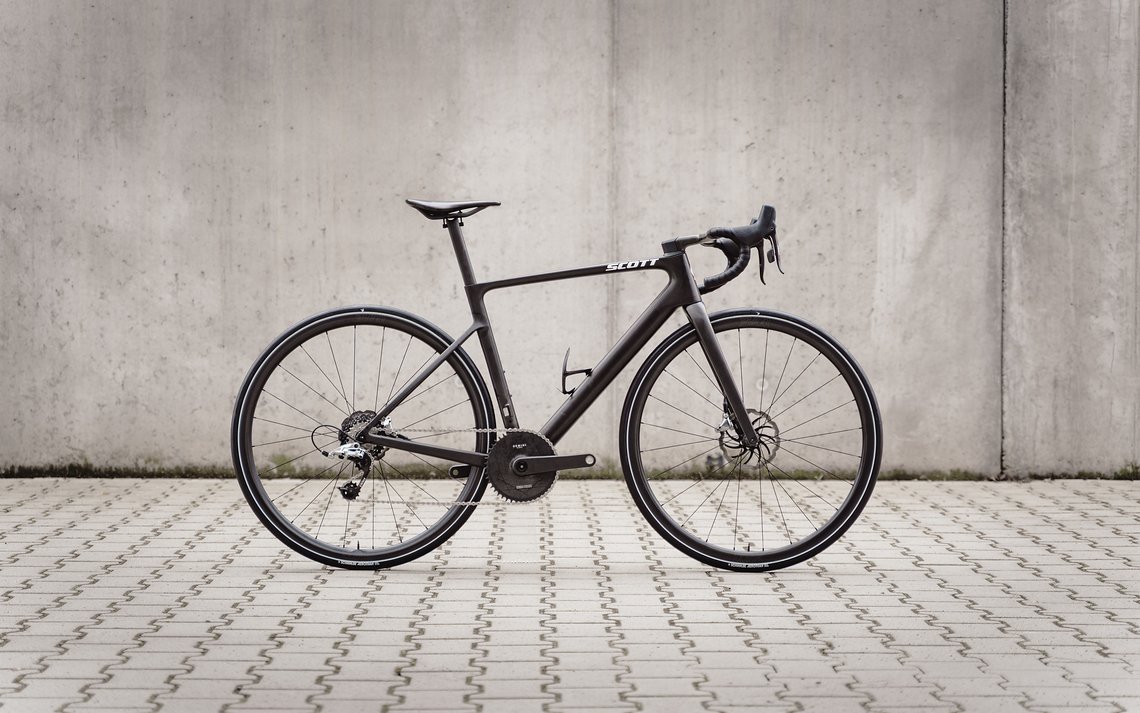

In unserer Liste der Superlight Rennräder wäre diesem Bike ein Top-Platz sicher: Für das Einzelstück wurde das Scott Addict RC in Größe M von Wolfgang Heer radikal gewichtsoptimiert. Grundlage ist ein Rahmen, der in der hauseigenen Finishing-Abteilung von Lack befreit wurde – ebenso wie die Gabel und zahlreiche andere Anbauteile. Die Oberfläche bleibt damit roh und soll den puristischen Anspruch des Aufbaus betonen. Angelpunkt des Projekts ist der neue tune Yokto 3030 Laufradsatz. Mit einem angegebenen Gewicht von 1.030 Gramm ist dieser nicht nur extrem leicht.
  • Einzelaufbau von Wolfgang Heer; viele Komponenten wurden lackfrei gemacht
  • Rahmenmaterial Carbon

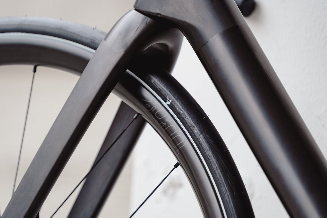

  • Rahmen und Gabel Scott Addict RC (lackfrei, 578 g) / Gabel (lackfrei, 262 g)
  • Gewicht 4,82 kg (Komplettbike)
  • Rahmengröße M (Scott Addict RC)

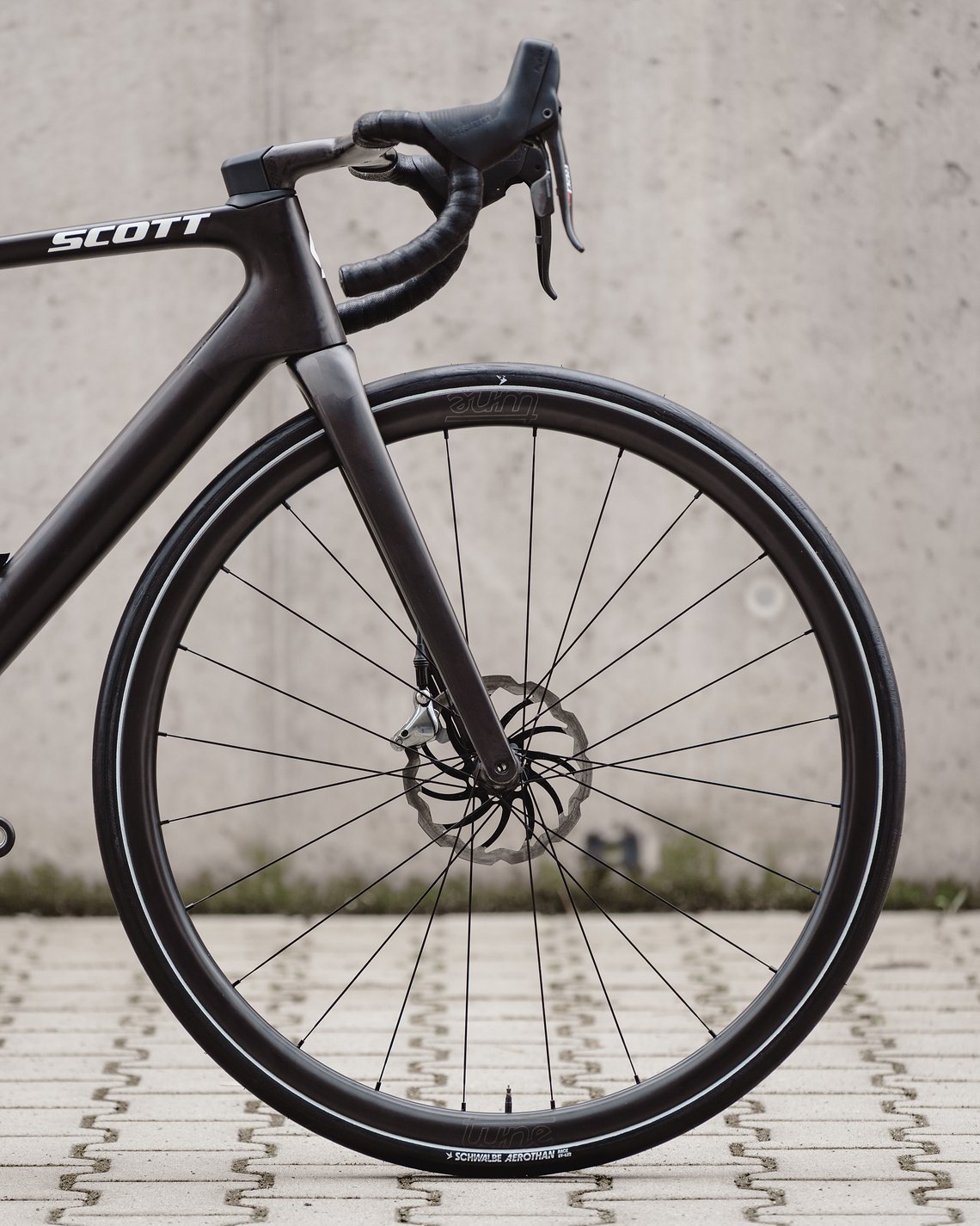

  • Laufräder tune YOKTO 3030 (1.030 g)
  • Schaltgruppe SRAM Red 1×11 mechanisch mit Gemini-Carbonkettenblatt

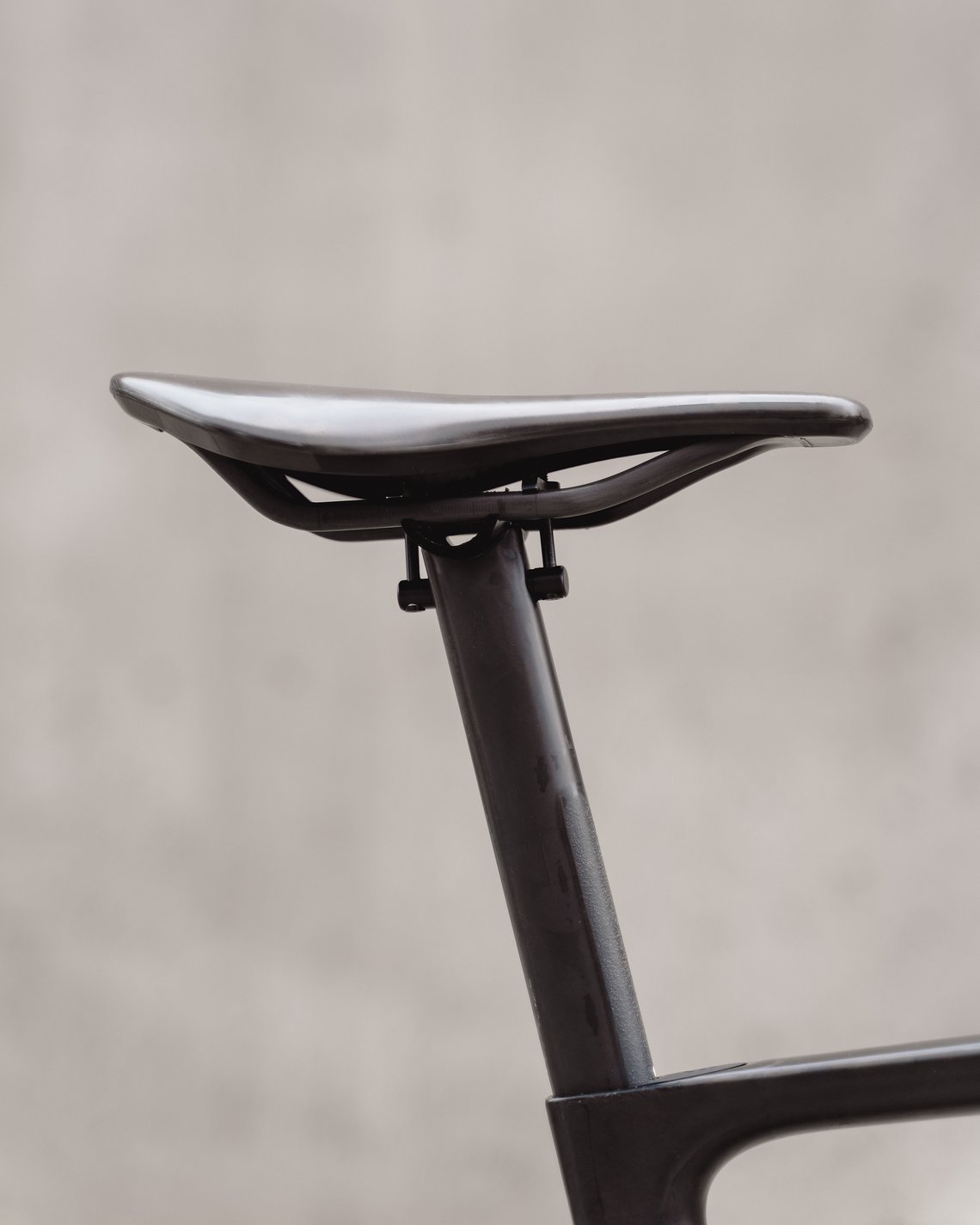

  • Sattel Bike Ahead The Hypersaddle
  • Sattelstütze Custom by Wolfgang Heer (92 g)

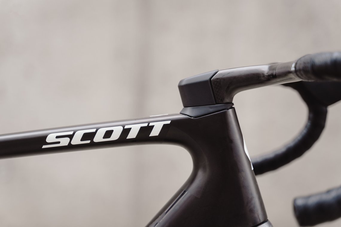

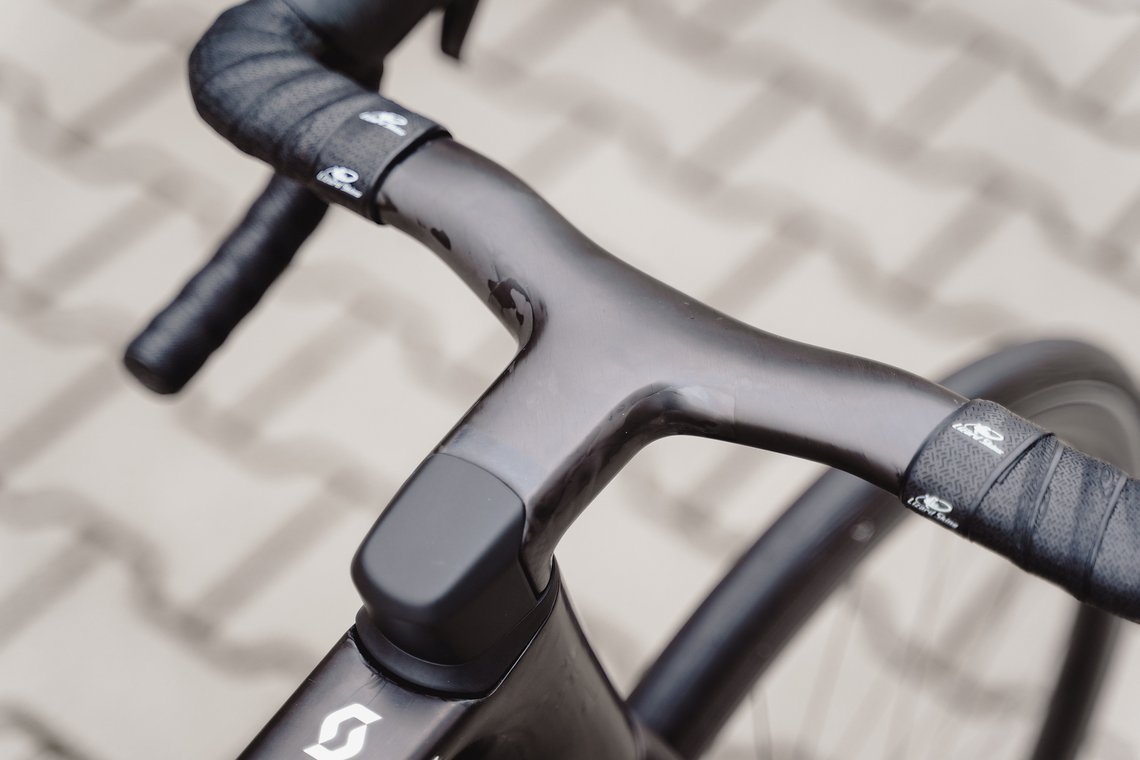

  • Cockpit Syncros Carbon (lackfrei, 249 g)
  • Bremsscheiben NoTubes Aluminium (39 g / 48 g)

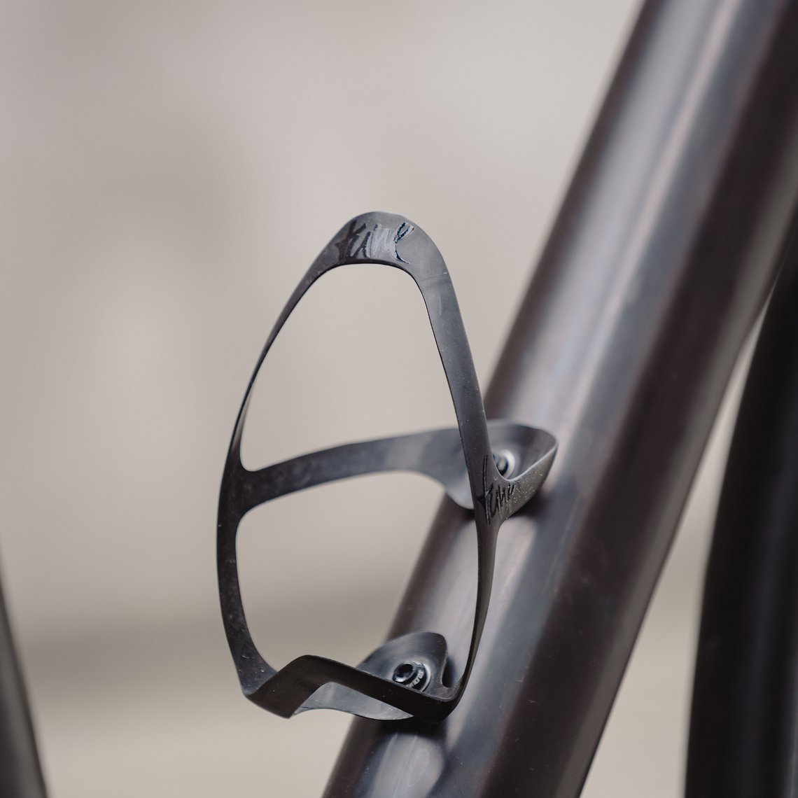

  • Flaschenhalter tune Wasserträger (9 g)
Das neue Dream Build von Wolfgang Heer setzt auf kompromisslosen Leichtbau aus einem Scott Addict RC und den neuen tune Yokto 3030 Laufrädern.

Der Sattel stammt von Bike Ahead und die Sattelstütze ist Marke "Eigenbau" von Wolfgang Heer.
Die tune Yokto 3030 Laufräder bringen ein Gewicht von 1.030 g auf die Waage.

Das neue "Dream Build" von Wolfgang Heer setzt auf kompromisslosen Leichtbau aus einem Scott Addict RC und den neuen tune YOKTO 3030 Laufrädern.

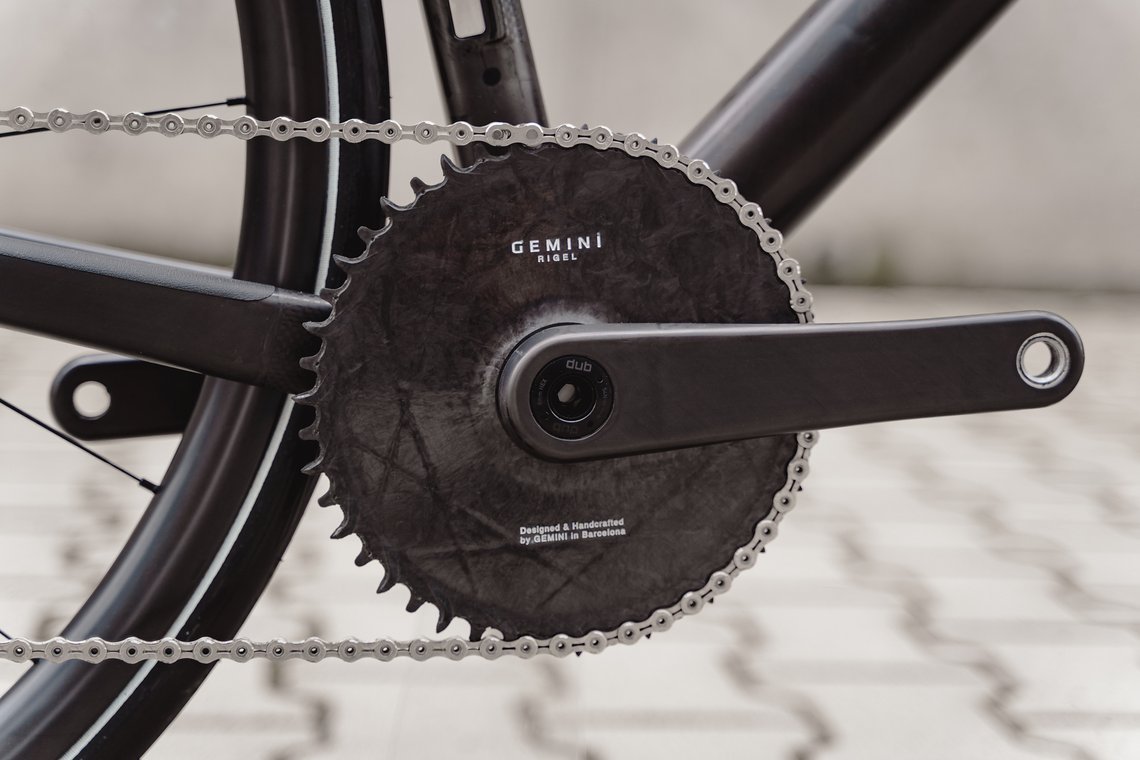

Das Gemini-Kettenblatt aus Carbon, und die Kurbeln wurden ebenso von Lack befreit.

Der Rahmen, die Gabel und viele andere Anbauteile wurden von Lack befreit.

Die tune YOKTO 3030 Laufräder bringen ein Gewicht von 1.030 g auf die Waage.
# Die tune YOKTO 3030 Laufräder bringen ein Gewicht von 1.030 g auf die Waage. – Außerdem drücken Schwalbe Aerothan Reifen das Gewicht.

Der Syncros-Carbonlenker bringt 249 g auf die Waage.
# Der Syncros-Carbonlenker bringt 249 g auf die Waage.
# Das Gemini-Kettenblatt aus Carbon, und die Kurbeln wurden ebenso von Lack befreit.
Der Sattel stammt von Bike Ahead und die Sattelstütze ist Marke Eigenbau von Wolfgang Heer.

Als Flaschenhalter wurde der Wasserträger von tune mit einem Gewicht von 9 g verbaut.

    Wo bekommt man diese Reifen und warum wird auf die im Text nicht eingegangen?
    Hier ist der Reifen
    https://www.rennrad-news.de/news/schwalbe-aerothan-rennrad-reifen-prototyp-2/
