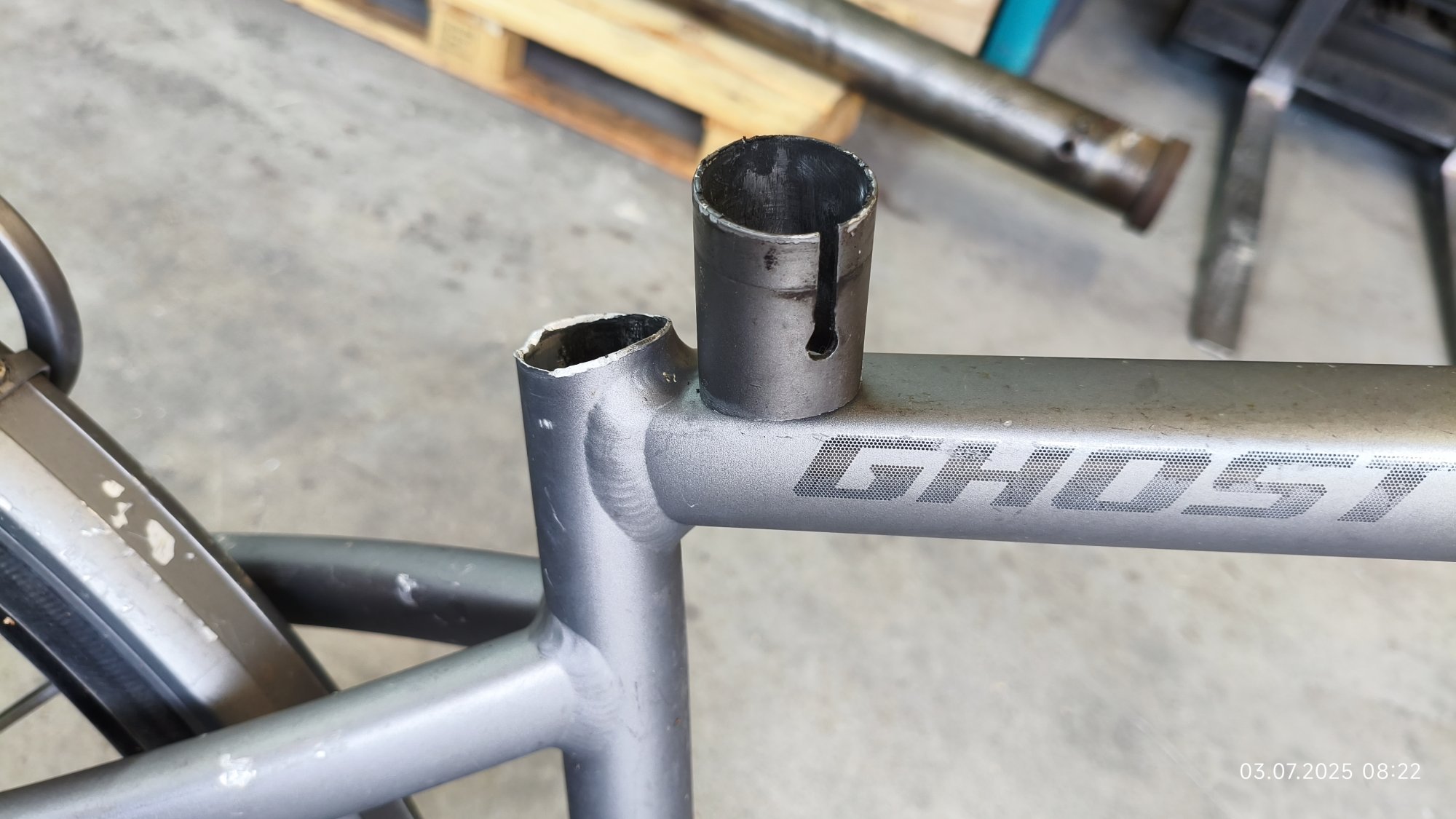

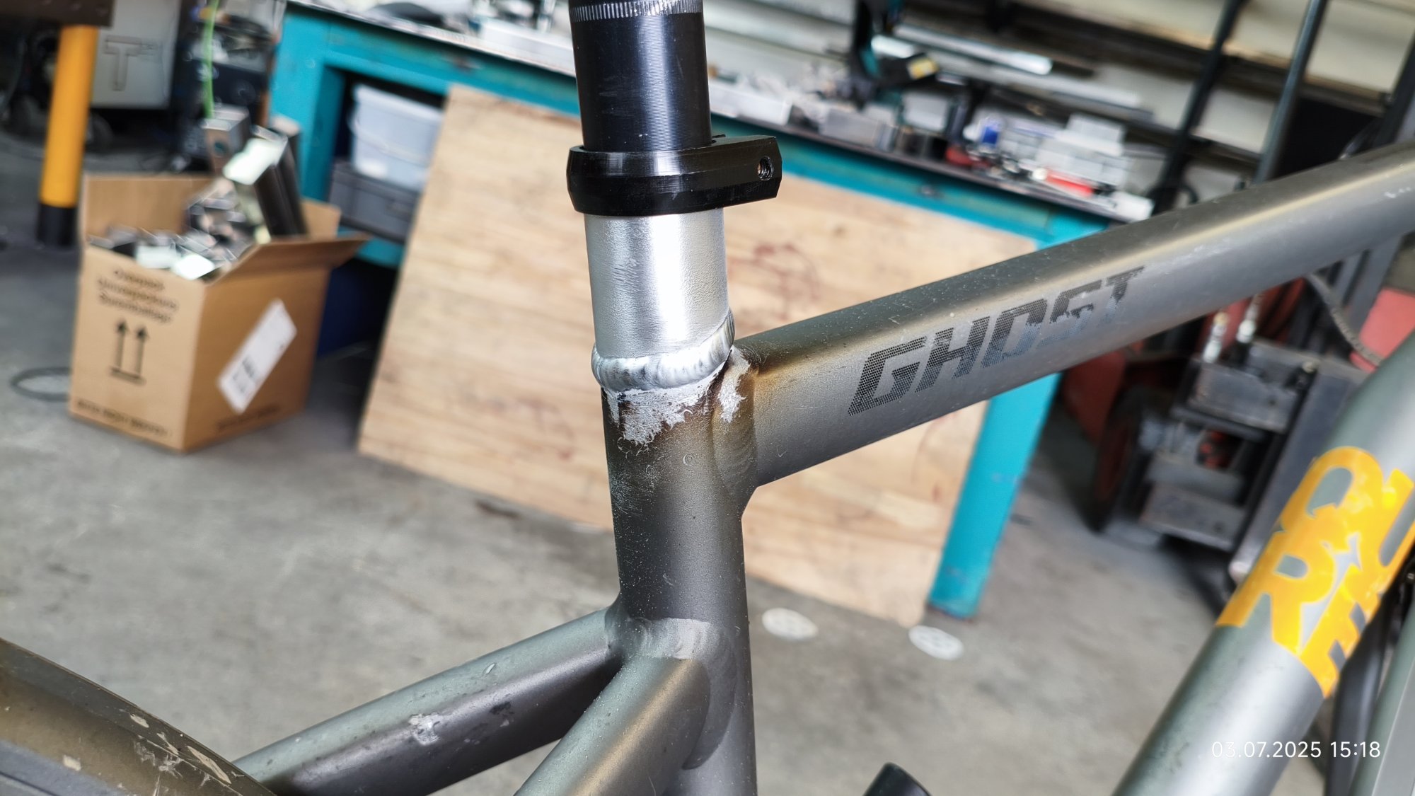

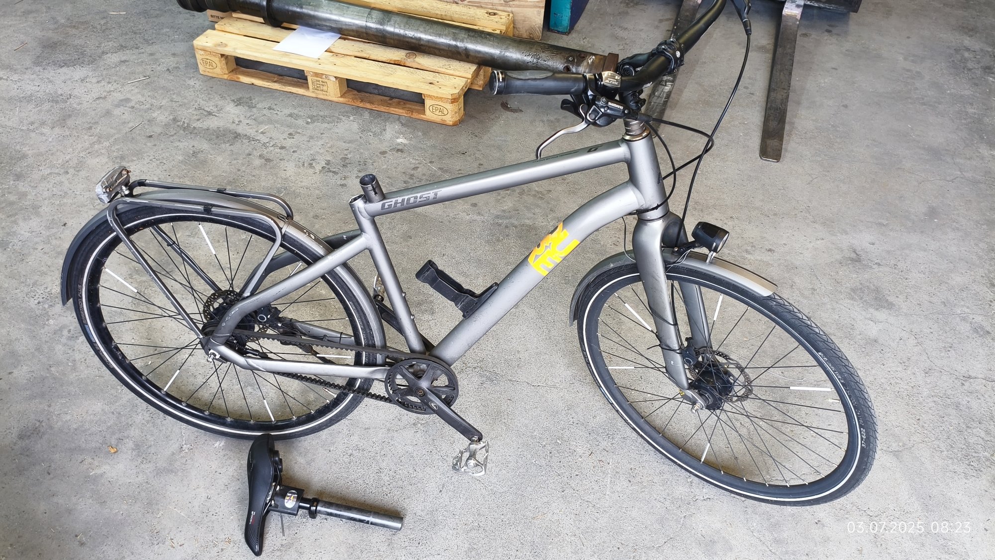

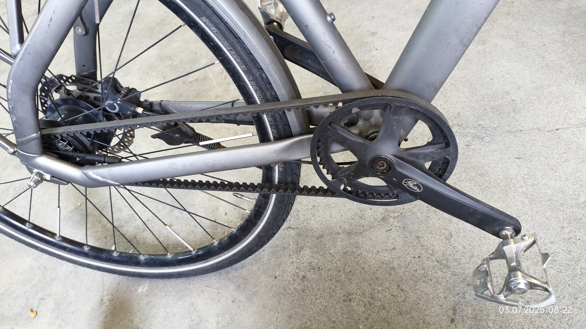

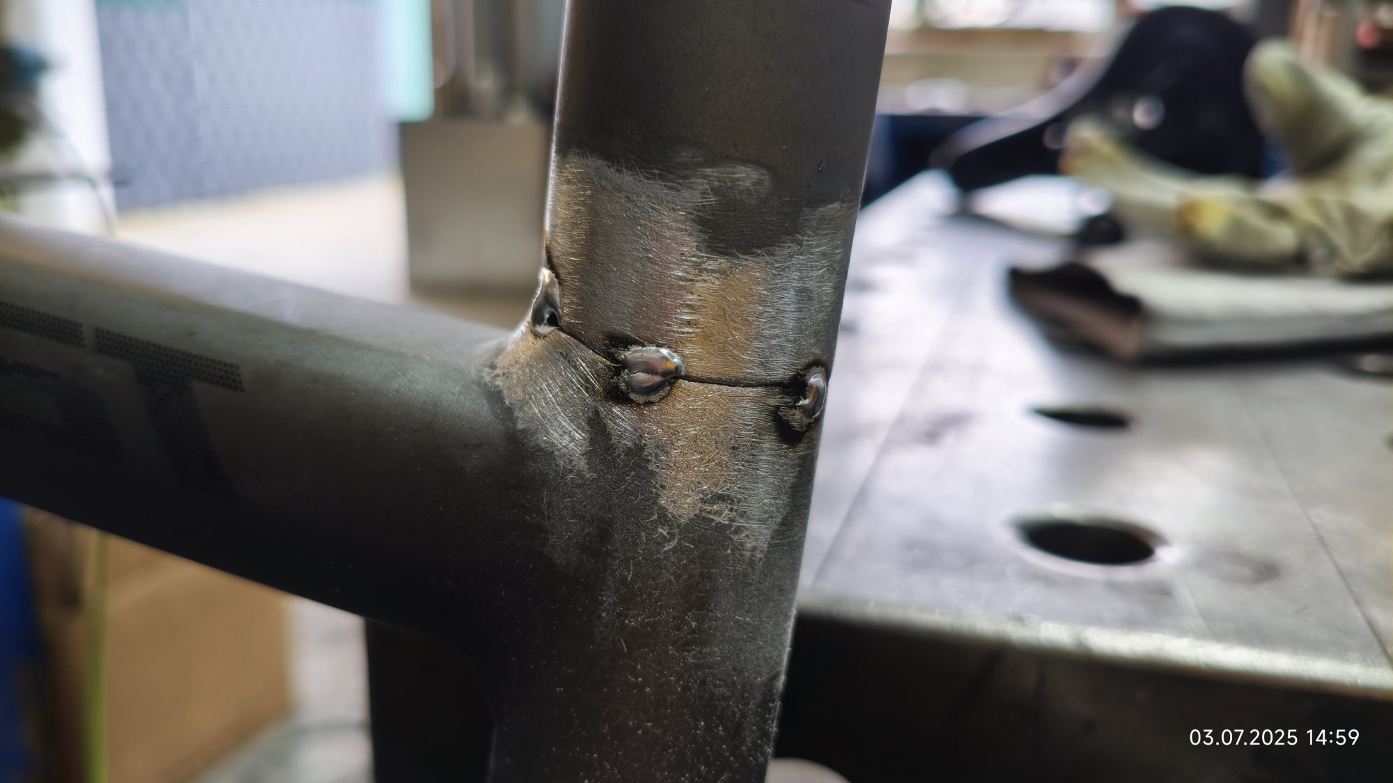

Eigendlich is doch immer bei Al das Problem da man die LegierungIch hab heute auf Arbeit ein Fahrrad gerettet. Sogar eins mit Zahnriemen statt Kette.
Der Klassiker-ein abgebrochenes Sattelstützenklemmrohr.
Der Besitzer hatte sich eine (ziemlich kurze) Dämpfersattelstütze gegönnt, weil er sich davon mehr Federungskomfort versprach und diese-wohl auf Grund ihrer Kürze-trotz Markierung übers Limit rausgezogen. Menschen sind so. Das nur 1mm starke Klemmröhrlein stellte daraufhin umgehend die weitere Kooperation ein.
Abgesehen davon halte ich solche komische Rahmendesigns, die einen Kilometerlangen Auszug der Sattelstützen praktisch erzwingen in der Hinsicht für kritisch. Zumindest wird das Risiko für solche Schäden durch die grosse Hebelwirkung lang heraus gezogener Sattelstützen in Verb. mit so dünnwandigen Rahmen erhöht. Ob im übrigen die superoriginellen Bögen in Unterrohr und Schwinge ein Fahrrad jetzt unbedingt schöner machen oder sonst irgendwas bringen sei mal dahin gestellt
Naja-das Röhrchen ist nun wieder dran, jetzt kanns erstmal weiter gehen.

Bei solchen Rahmen in der Regel 7005, ist kein großes Problem...Eigendlich is doch immer bei Al das Problem da man die Legierung
nicht kennt um den richtigen Schweiß Zusatz zum Einsatz zu bringen
Stimmt, als alter Hase in dem Business weiss man aber irgendwann grob, welche Legierungen idr für was verwendet werden und welcher Schweisszusatz der jeweils geeignetste ist. Allein für Alu haben wir locker 10 verschiedene Sorten da.Eigendlich is doch immer bei Al das Problem da man die Legierung
DankeStimmt, als alter Hase in dem Business weiss man aber irgendwann grob, welche Legierungen idr für was verwendet werden und welcher Schweisszusatz der jeweils geeignetste ist. Allein für Alu haben wir locker 10 verschiedene Sorten da.

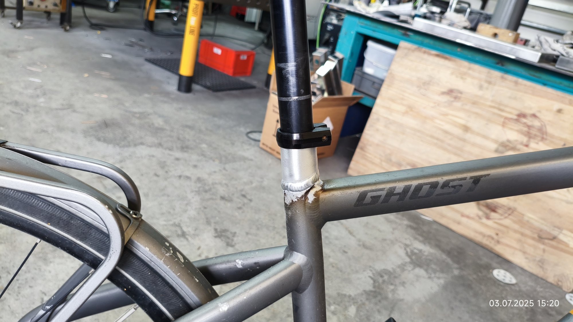

Die 7000er Reihe im Fall des Fahrrads bräuchte genaugenommen eigentlich noch eine abschliessende Wärmebehandlung über 8-12h, um ihre Endfestigkeit zu erreichen. Ohne bzw bei Raumtemperatur geht aber auch (sog. kaltauslagern), die finale Endfestigkeit stellt sich dann eben erst nach etwa 3 Monaten ein.
Auf dem Foto ist übrigens nur die Wurzellage zu sehen, die bekommt morgen noch 3 sich überlappende Decklagen für bessere Haltbarkeit drüber. Heute war schon Feierabend![]()

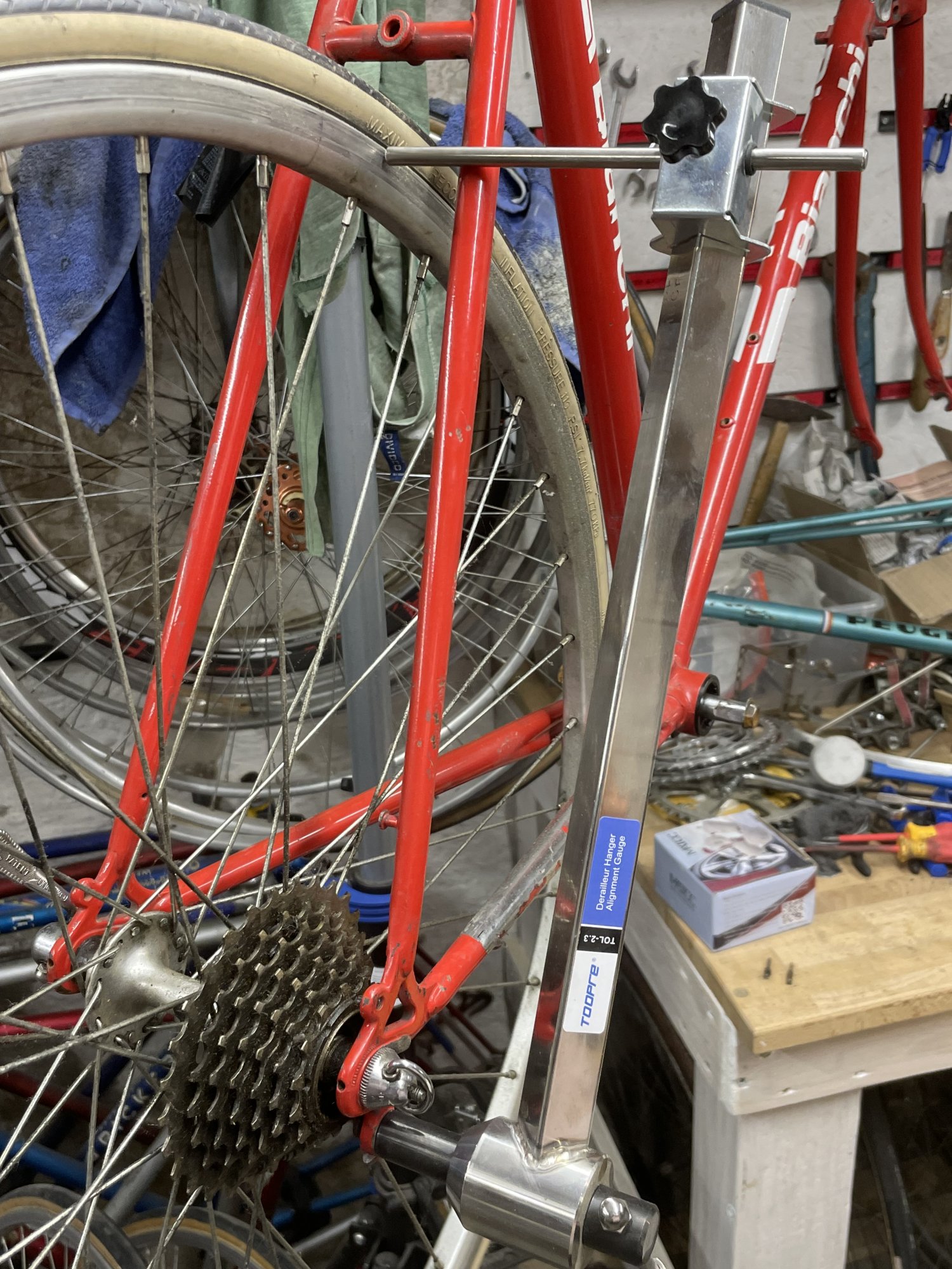

Du hast eben (leider) ebenfalls so einen überflüssigen "Shit-Job" wie ich.Ich habe heute "gerichtet"; ich mag diese tollen Werkzeuge!
Nach 8 Std. quatschen und zuhören ist es ungemein befriedigend mit den Händen etwas zu machen...
