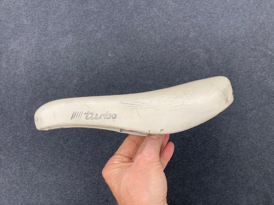

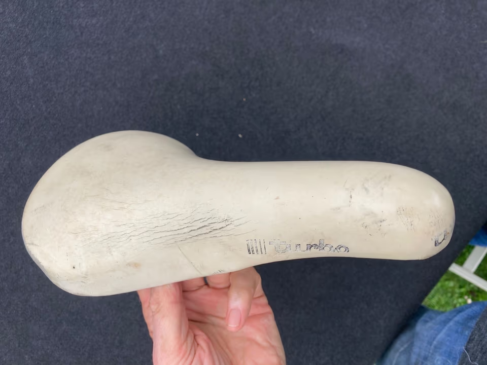

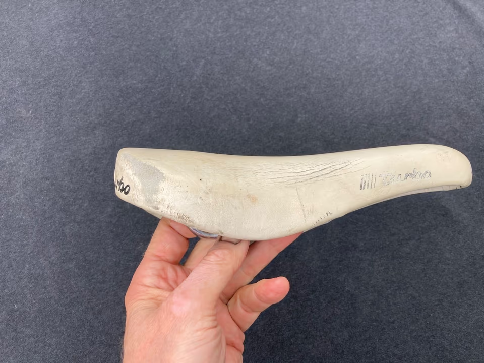

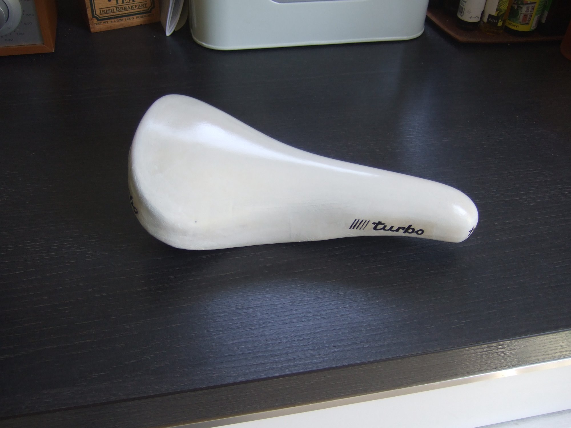

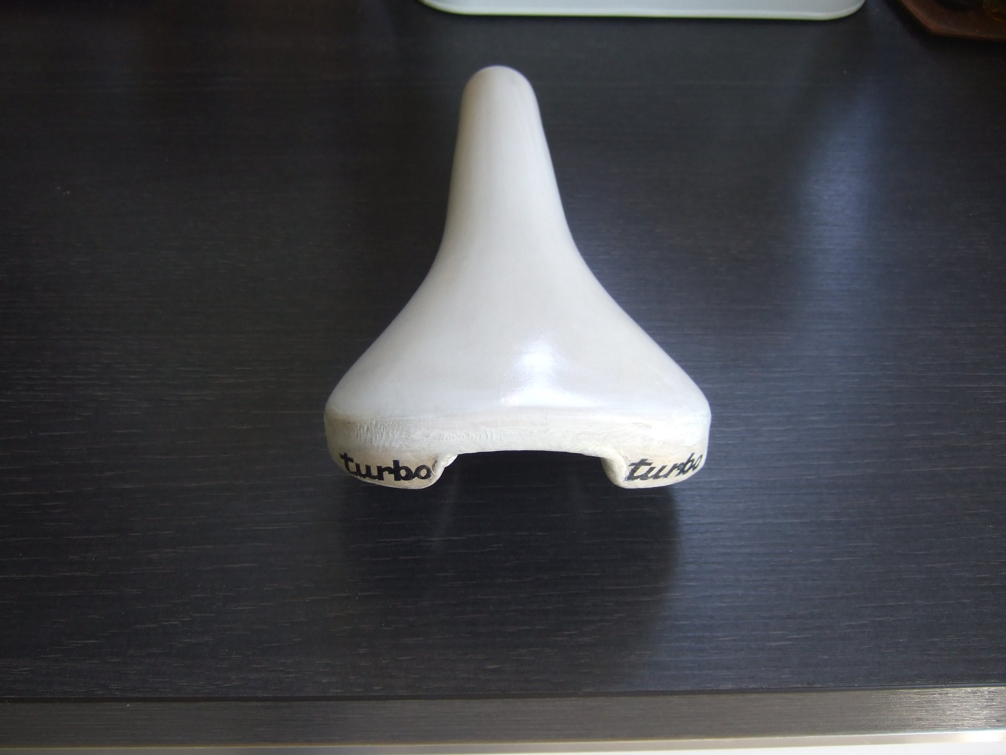

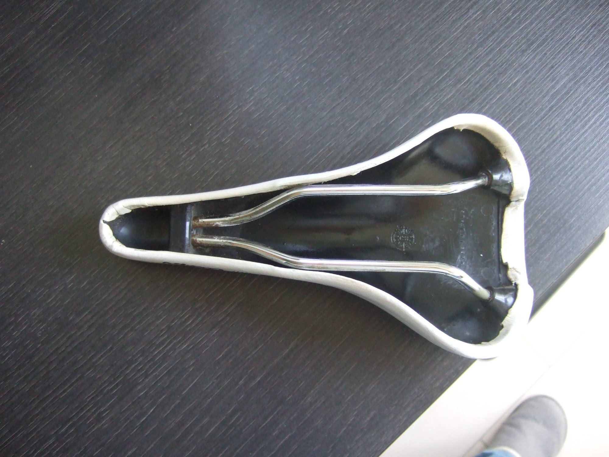

Mir ist die Tage ein günstiger, aber recht verbrauchter Turbo über den Weg gelaufen. Und da wollte ich einfach mal schauen, was man aus so einem Sattel noch rausholen kann.
Vorher (Bilder vom Verkäufer):

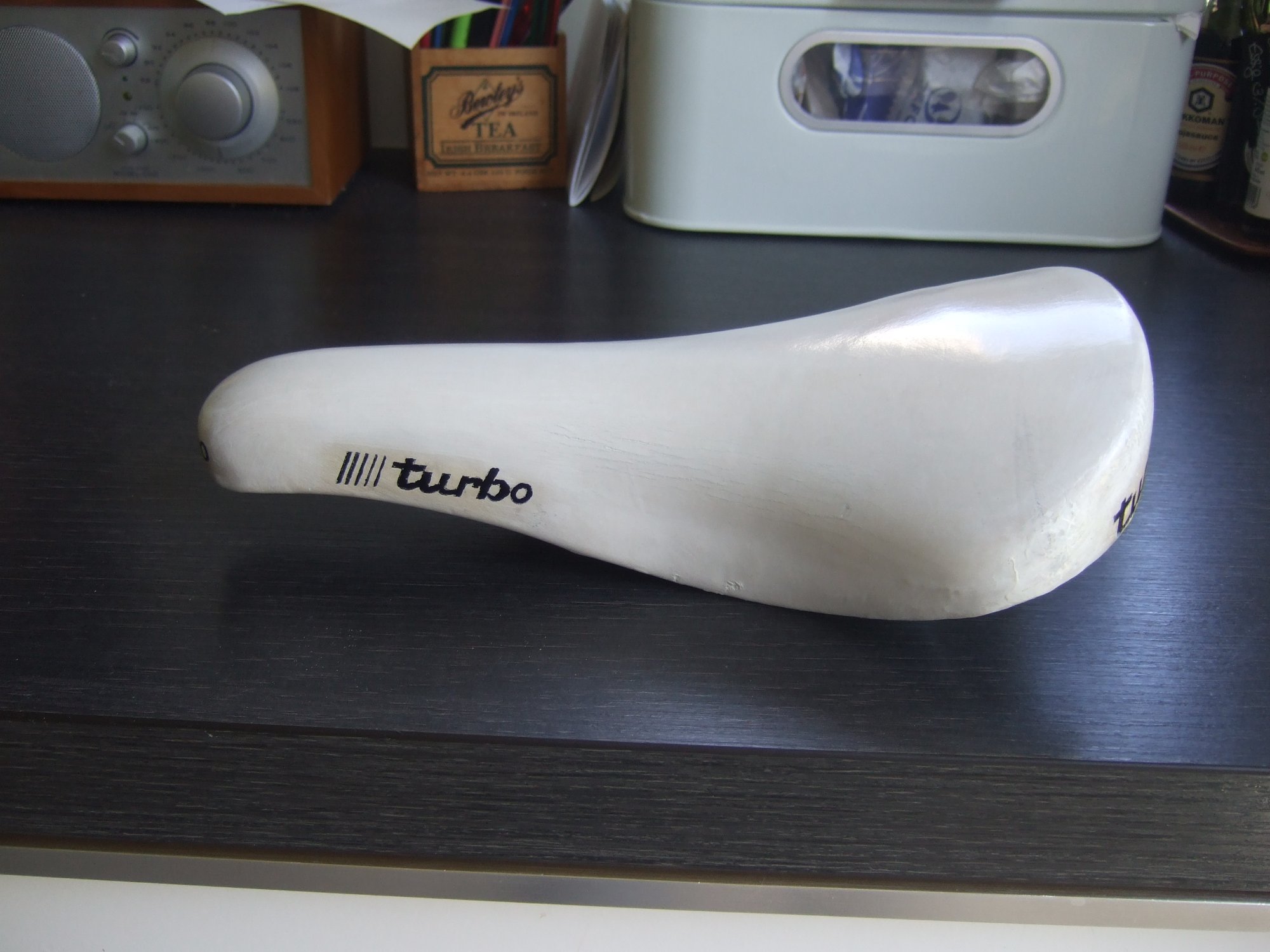

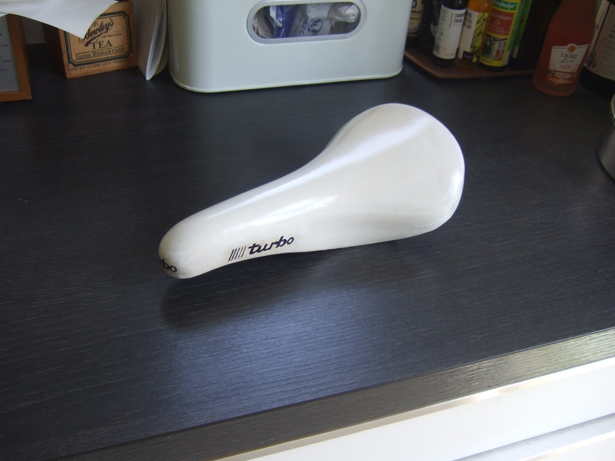

Nachher:
Anhang anzeigen 1617820Anhang anzeigen 1617821Anhang anzeigen 1617822Anhang anzeigen 1617823
Man hätte dem Sattel nach der Reinigung natürlich auch einfach seine Patina lassen können, denn erstaunlicherweise reichte schon die Reinigung, um die Oberfläche wieder zum Glänzen zu bringen. Aber ich wollte halt mal ausprobieren, was optisch so möglich ist. Die Rückseite kann man sicherlich noch feiner bearbeiten. Vielleicht ermuntert es ja den einen oder anderen, einen alten Sattel nicht aufzugeben.

Womit hast du gereinigt? Das Ergebnis ist der Hammer!

Welche Mittel kamen zum Einsatz?
Nach der Reinigung Intensiv Creme von Pedag, vor allem für die kaputten Stellen und die Risse. 24 Stunden trocknen lassen, auspolieren. Danach Erdal Recolor. Ist ein bisschen wie Leder lackieren, deswegen sieht man die alte Lederfarbe noch hinter der Schrift - die wäre nämlich sonst weg gewesen. Und zum Schluss mit guter weißer Schuhcreme drüber.

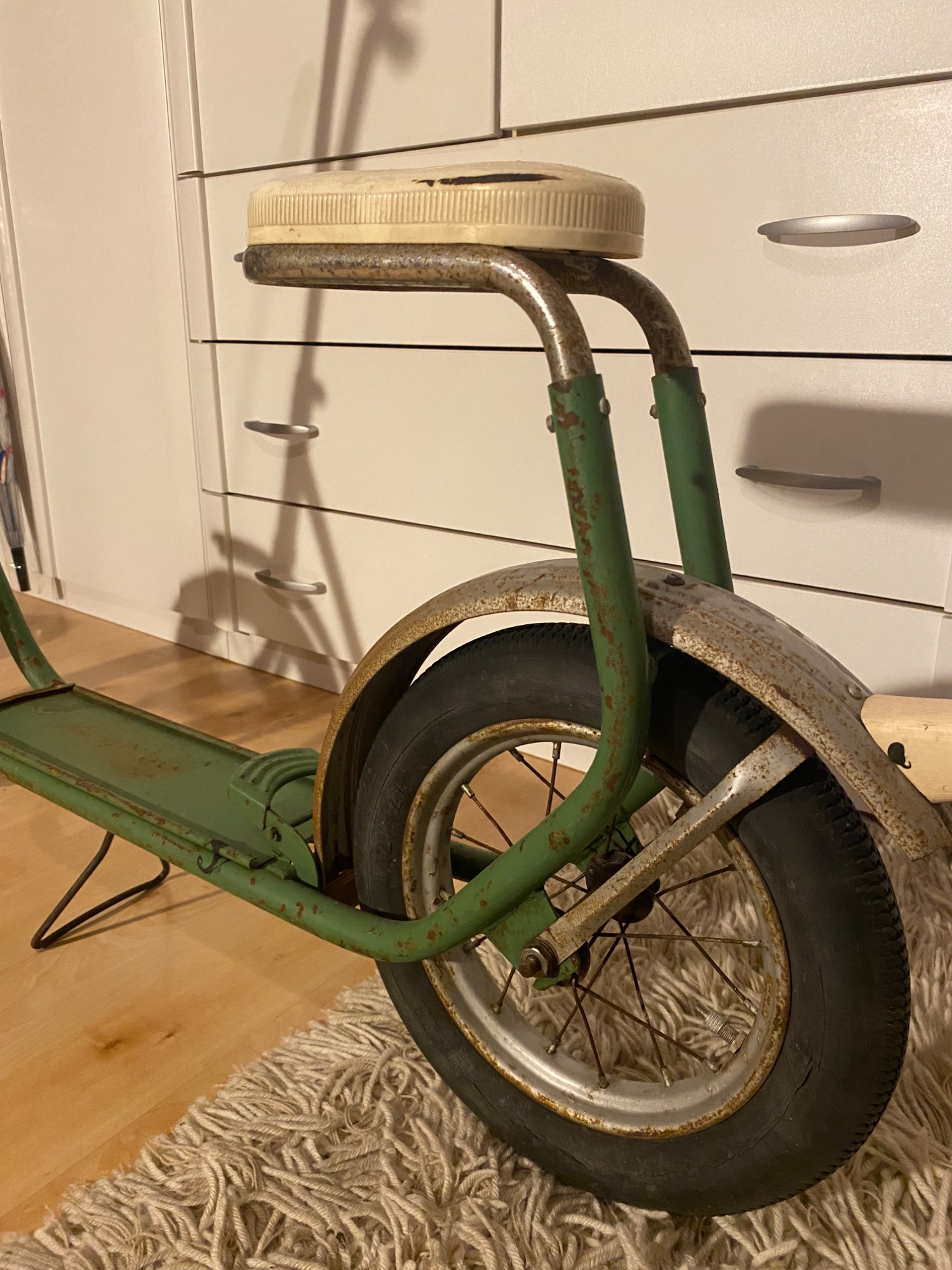

😱😱😱 was´n das für ein Geschwür im Sattelrohr??? Elephantiasis? Danach natürlich 100% besser 👍👍👍

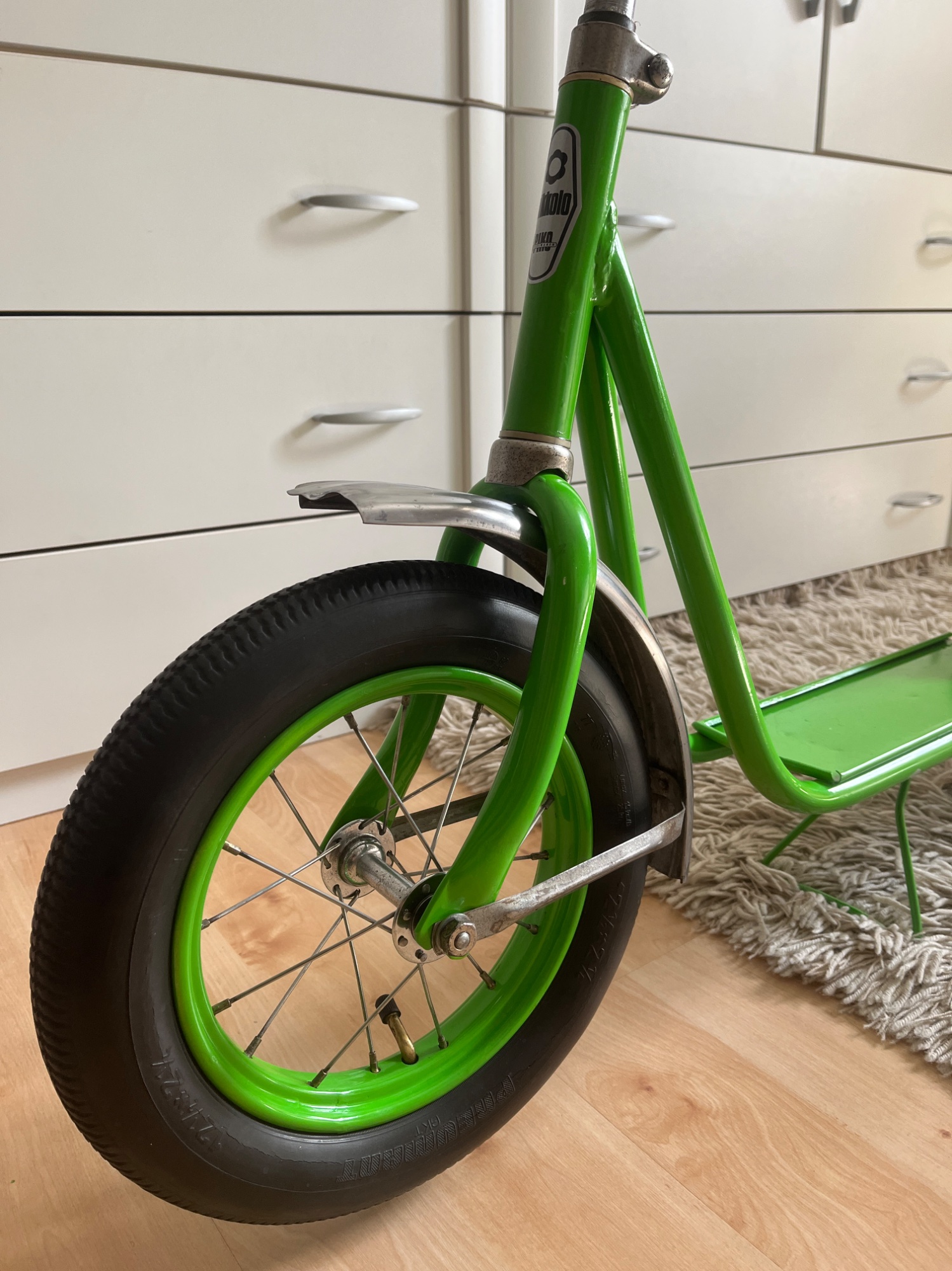

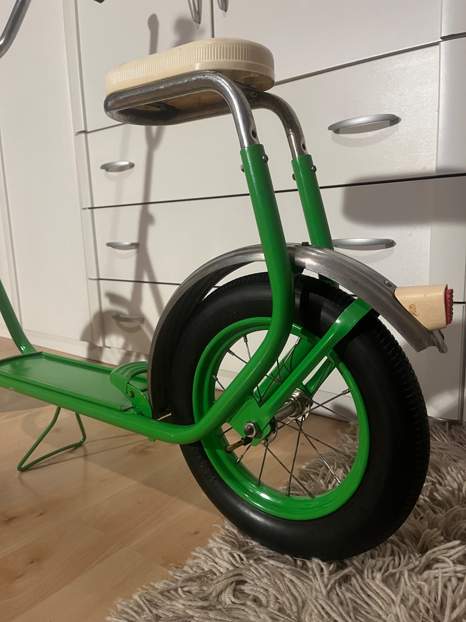

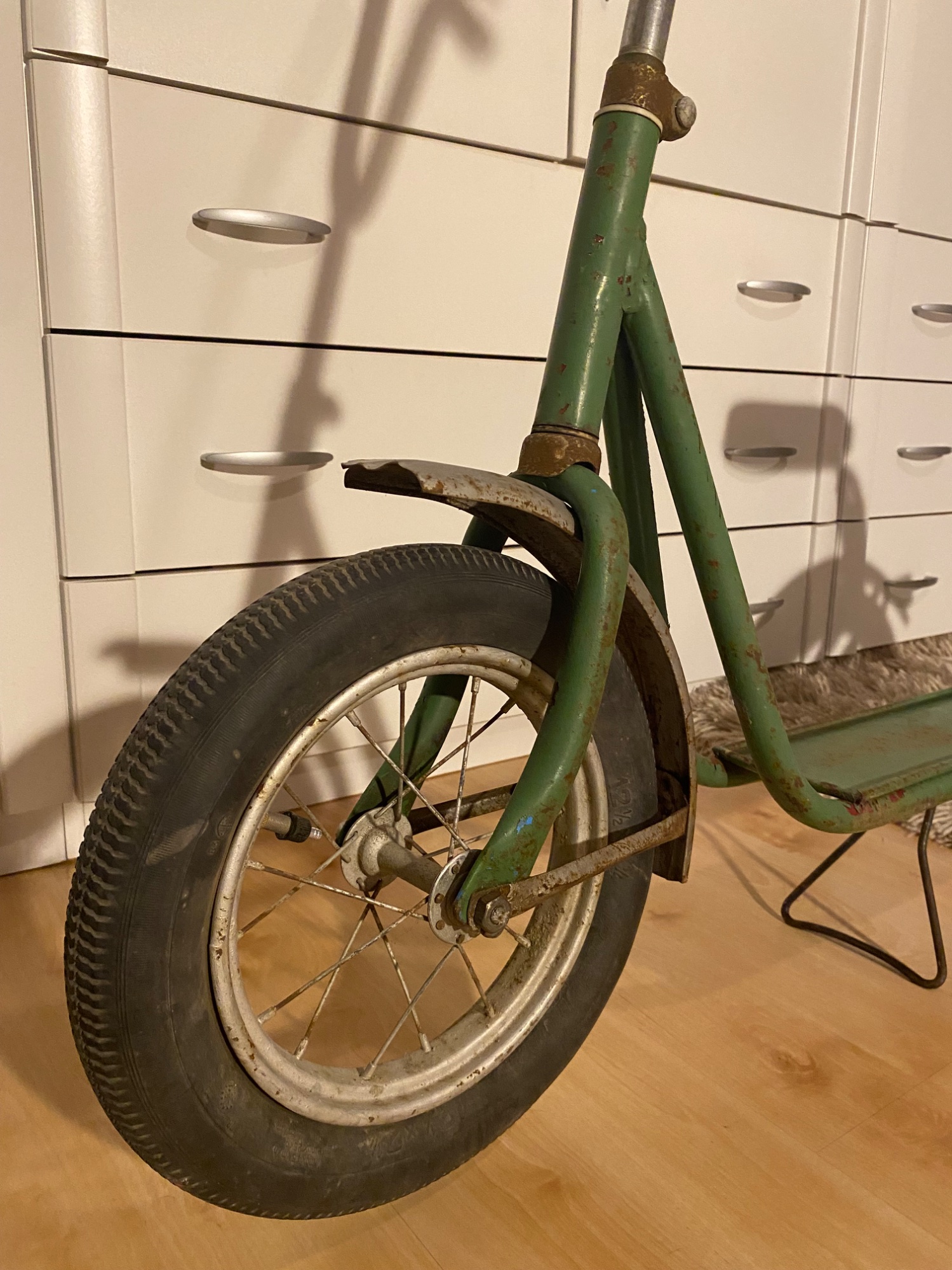

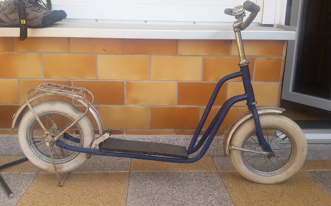

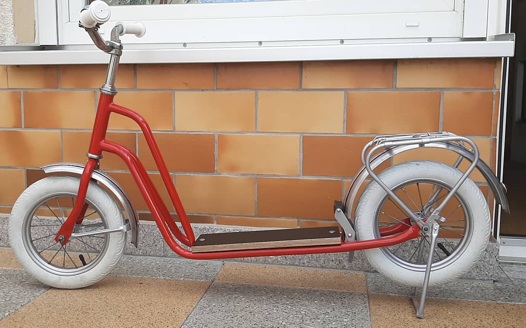

Das Rad ist ein Geschenk meines Nachbarn, es kam ohne Hinterrad und ohne Sattel.
An der (zu kurzen) tropfenförmigen! Sattelstütze fehlte die Klemmung für die Sattelschienen, deshalb habe ich den unteren Sattel mit Kabelbindern fixiert und gleich noch einen zweiten Sattel aufgetaped. Damit war der "Aufbau" vorläufig abgeschlossen.
Hast du die neue Sattelstütze einfach platt gedrückt?
Nein, meine Werkstatt hat den beschädigten Teil der alten tropfenförmigen Stütze abgesägt, dann eine andere passende Stütze aus Stahl warm in die Tropfenform gebracht und verklebt.
Danach hat wurde von einer dritten Stütze den Klemmmechanismus aufgepresst.
Die Stütze kann noch weiter rausgezogen werden, falls der Sattel einmal tiefer soll kann sie oben gekürzt werden.
Bei einer weiteren Sitzung hat die Werkstatt dann meinen 20 Jahre alten Tubus GT repariert und umgebaut (tiefergelegt) und ihn ohne Tubus Schnellspannadapter montiert.

Und das bleibt dann alles am Sattel und nicht an der Hose?
