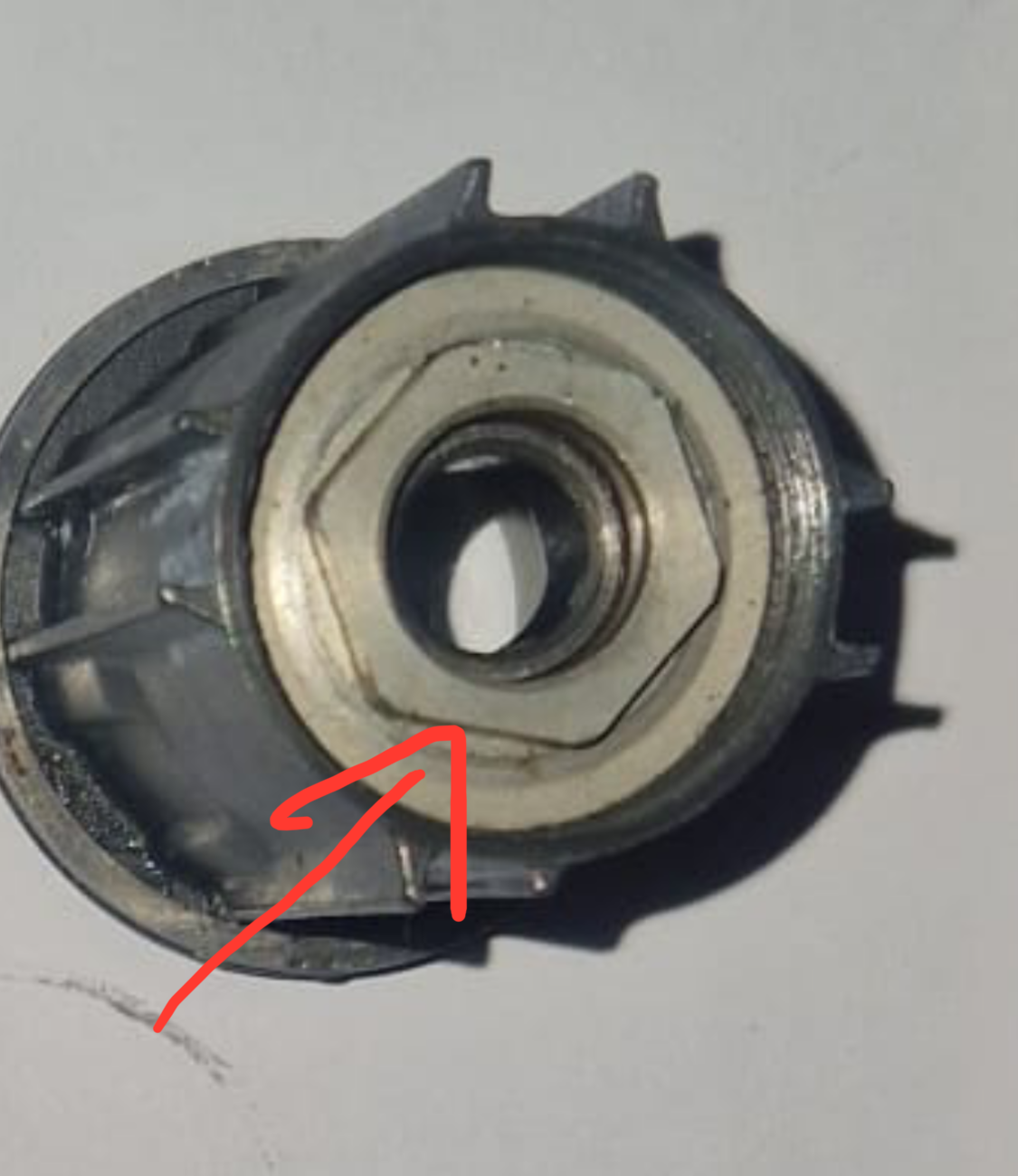

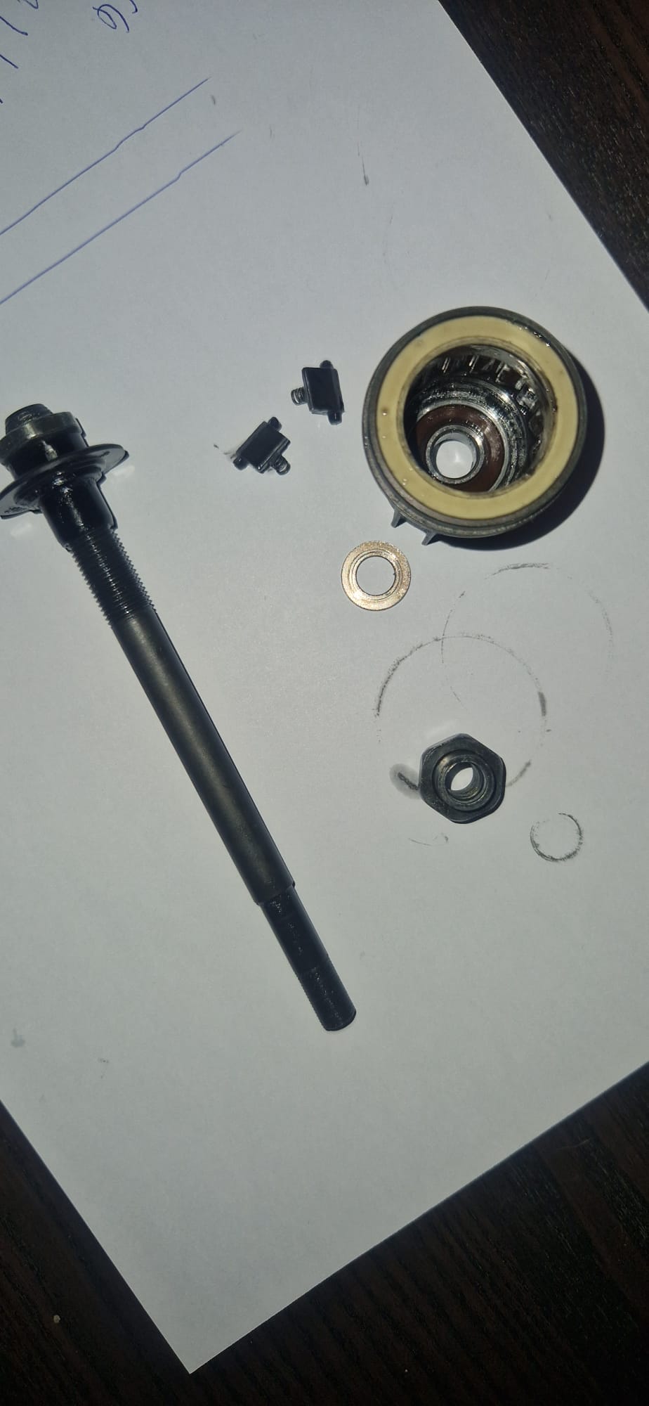

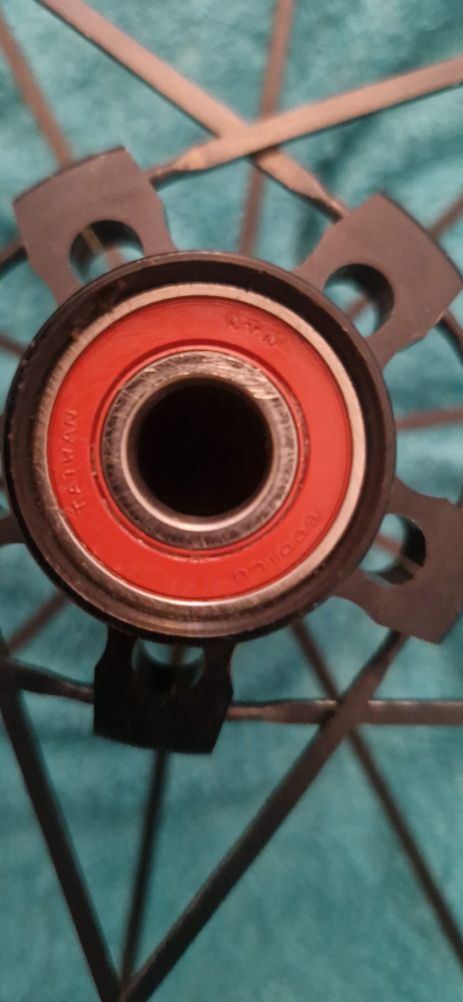

Ich hab jetzt das Hinterrad aufgeschraubt aber ich kann bei bestem Willen nicht erkennen was hier kaputt sein soll.
Sieht das für euch nach einer verzogenen Achse bzw. einem Achsbruch aus?
Woran würde ich erkennen ob die Lager kaputt sind?
Ob die zb. Spiel haben, rau laufen oder sonstwie einem neuen Lager nicht mehr entsprechen. Die zu tauschen, kostet paar Euro, kann man trotzdem machen, bevor man alles zusammen baut.
Die Achse sieht okay aus, wenn Du jetzt soweit gekommen bist, mach die drei Lager neu und baue alles wieder korrekt zusammen. Das Lager im Freilauf ist nach meiner Erfahrung besonders anfällig. Um das rauszubekommen muss die Kleine Kappe noch abgeschraubt werden. Sieht man auch im Video.
Viel Erfolg!
Die Mavic Räder lassen sich sehr gut warten. Mach da neue Lager rein und gut.
Wenn Du gebrauchte, 20 Jahre alte Räder kaufst, weißt Du auch nicht was damit los ist.
Da am Samstag mein bestelltes Einpresswerkzeug geliefert wurde, konnte ich endlich weiter schrauben.
Ohne, wäre mir glaub das Risiko zu groß gewesen etwas kaputt zu machen.
Die Verschraubung der alten Achse hat sich nicht mehr lösen lassen. Vermutlich hat das die Fahrradwerkstatt mit verzogen / unbrauchbar gemeint. War aber auch egal. Da ich ja ohnehin alles da hatte, habe ich auch alles ersetzt.
Lager auspressen ging mit Hub Support und ein Paar Anlauf Schwierigkeiten dann ganz gut. Das Einpressen ging mit entstprechendem Werkzeug problemlos.
Der Zusammenbau war dank Explosionszeichnung gut machbar.
