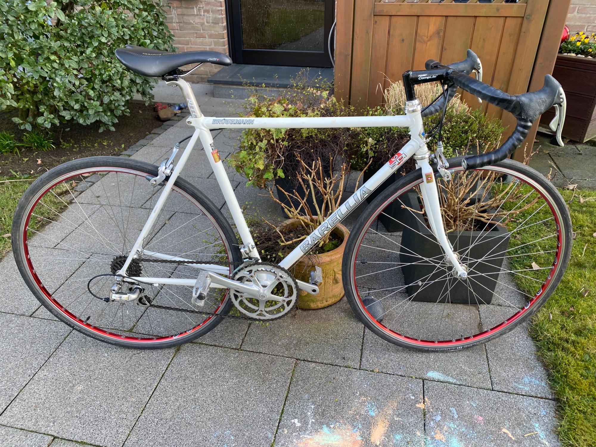

Seit vergangener Woche bei mir. SLX NEW, komplette Veloce. Stand lange in den Kleinanzeigen für 150,-.
Es soll halt ein schöner gemuffter Stahlrahmen sein. Dass es billige Aludosen mit BSH gibt, nimmt man zur Kenntnis, ist aber nicht das Ziel.
Davon redet auch keiner. Zu lesen vor dem Meckern hilft. Die Aludose dient nur als Teilespender. Und es ist auch nur ein weiterer Weg, wie man ein schönes Rad bekommen kann.
