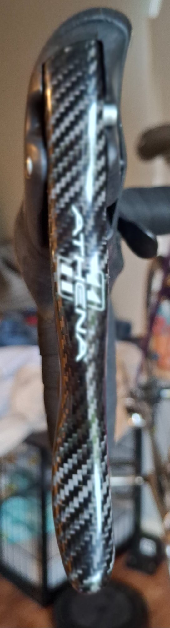

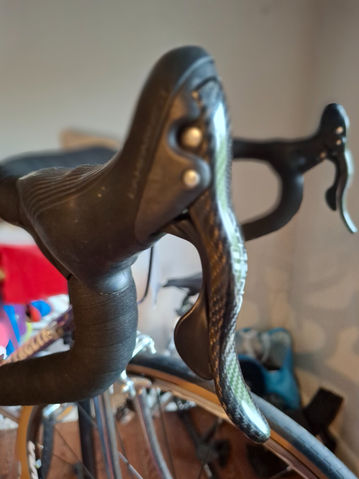

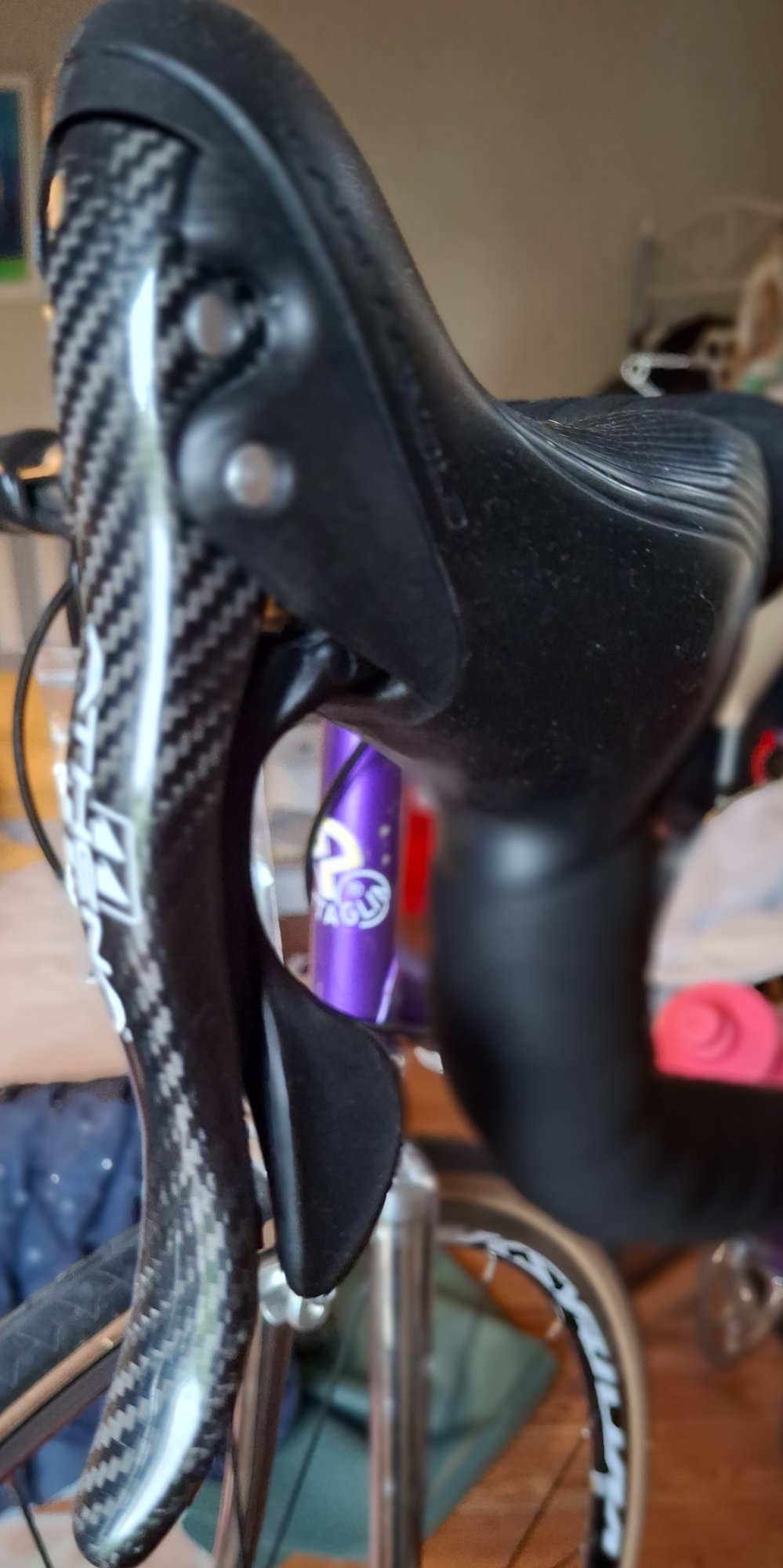

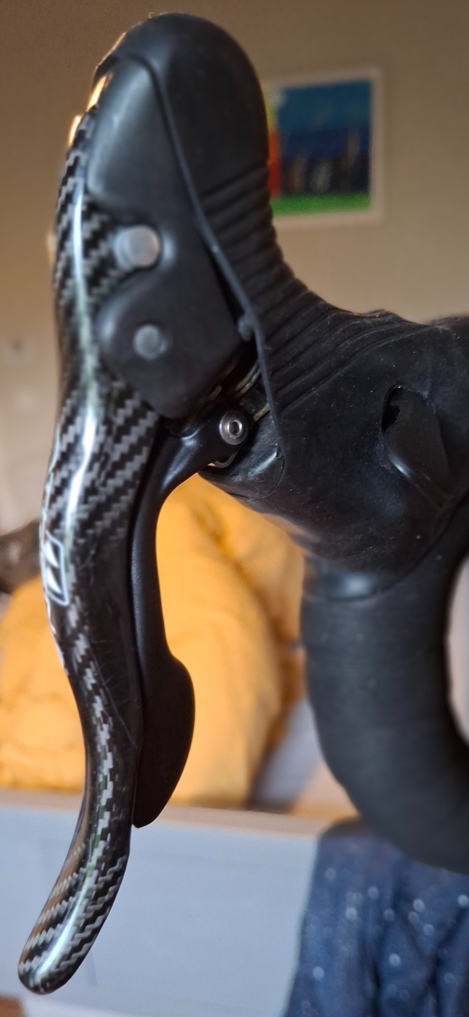

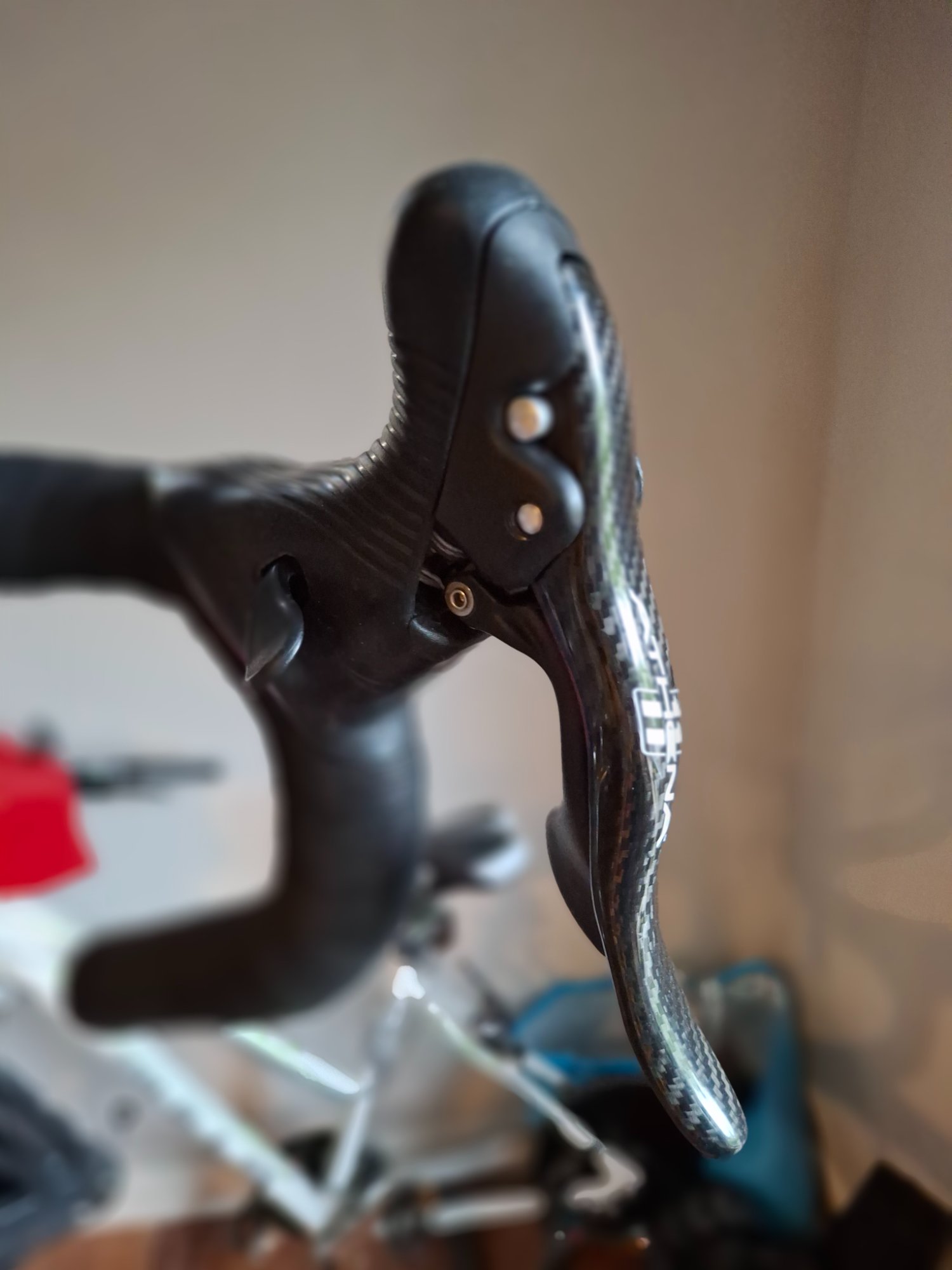

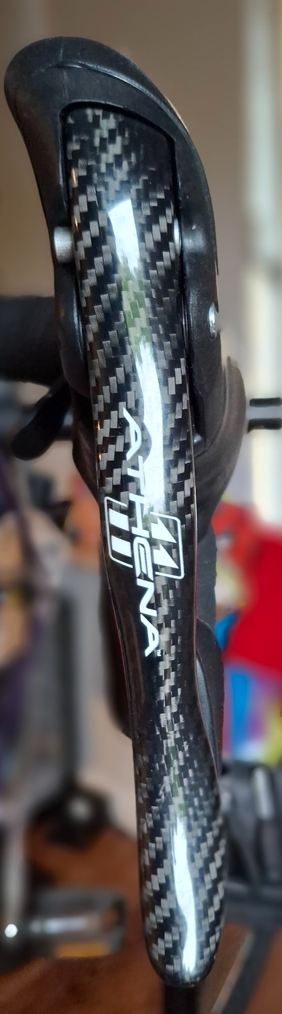

Von welchem Jahrgang sind die Ergopower?
Das weiß ich ehrlich gesagt nicht. Kann ich das irgendwo nachschauen?
Die Schalthebel haben ein Carbon Gehäuse falls das hilft ?
