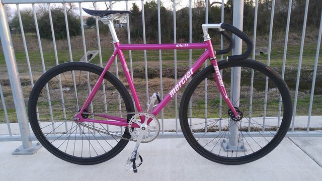

Hmm, Du würdest also auf einen gänzlich auf maximalen Kontrast (pink zu schwarz) ausgerichteten Aufbau favorisieren, oder?
Unbedingt.

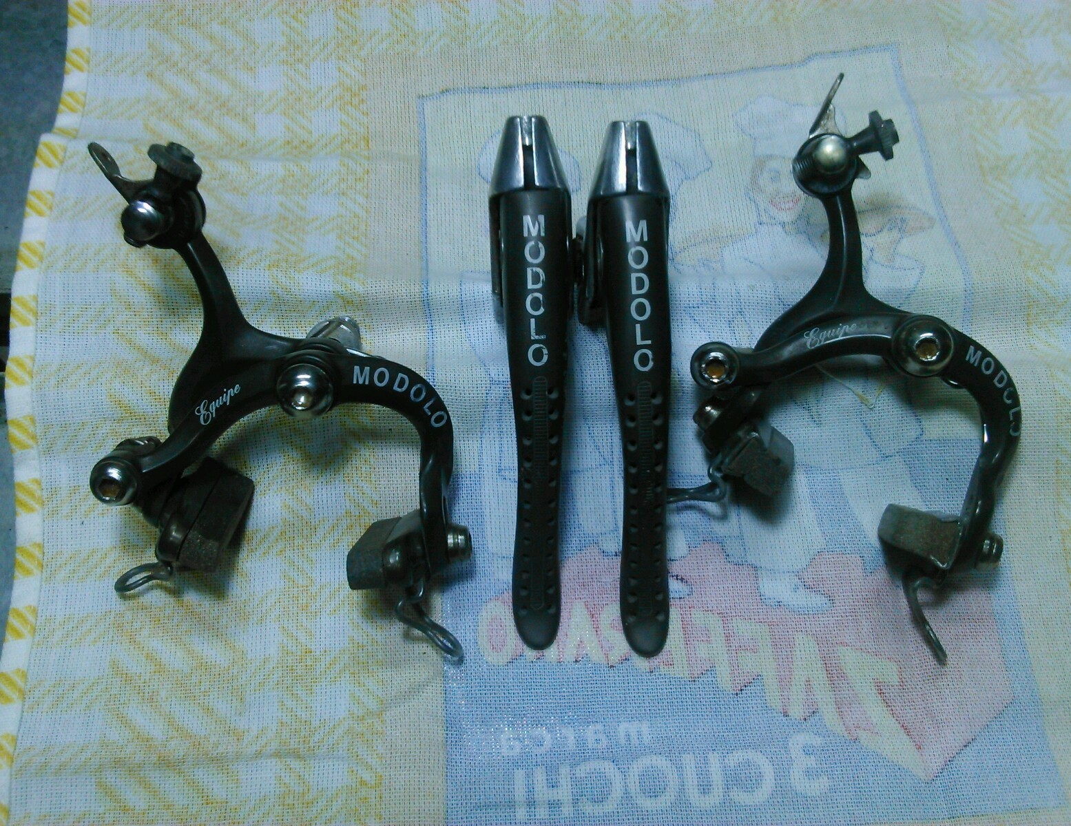

Was hieltet Ihr von diesen Bremsen bzw. welche würdet Ihr eher an dem Rahmen sehen?
Modolo QT-EXE mit obligatorischen Aerohebeln - ich glaub´ die sind baugleich zu den Sachs Aris/ Newe Success, oder?
Oder eher die klassische Anmutung mit Modolo Equipe und dann wahlweise Aerohebel oder mit Wäscheleine
Die Exen sind zu neu, eindeutig 90er Jahre. Nimm lieber die Equipe. Die passt besser zur Anfang-80er-Schaltung.
Überzeugt. :daumen: Dann suche ich mal nach Bremsen in klassischer Form und der Farbe schwarz.

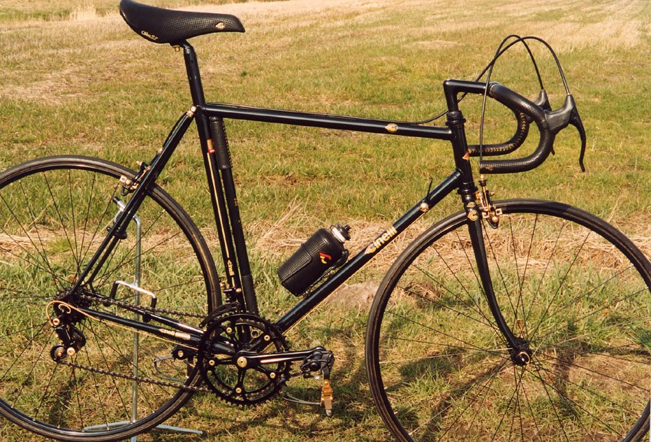

Auch wenn es mit dem eigentlichen Thread nix zu tun, aber das Cinelli ist zum ziemlich cool. :eek:
... und das obwohl ich ansonsten schwarz nicht mag. o_O
