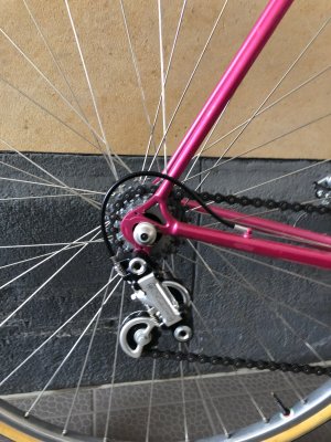

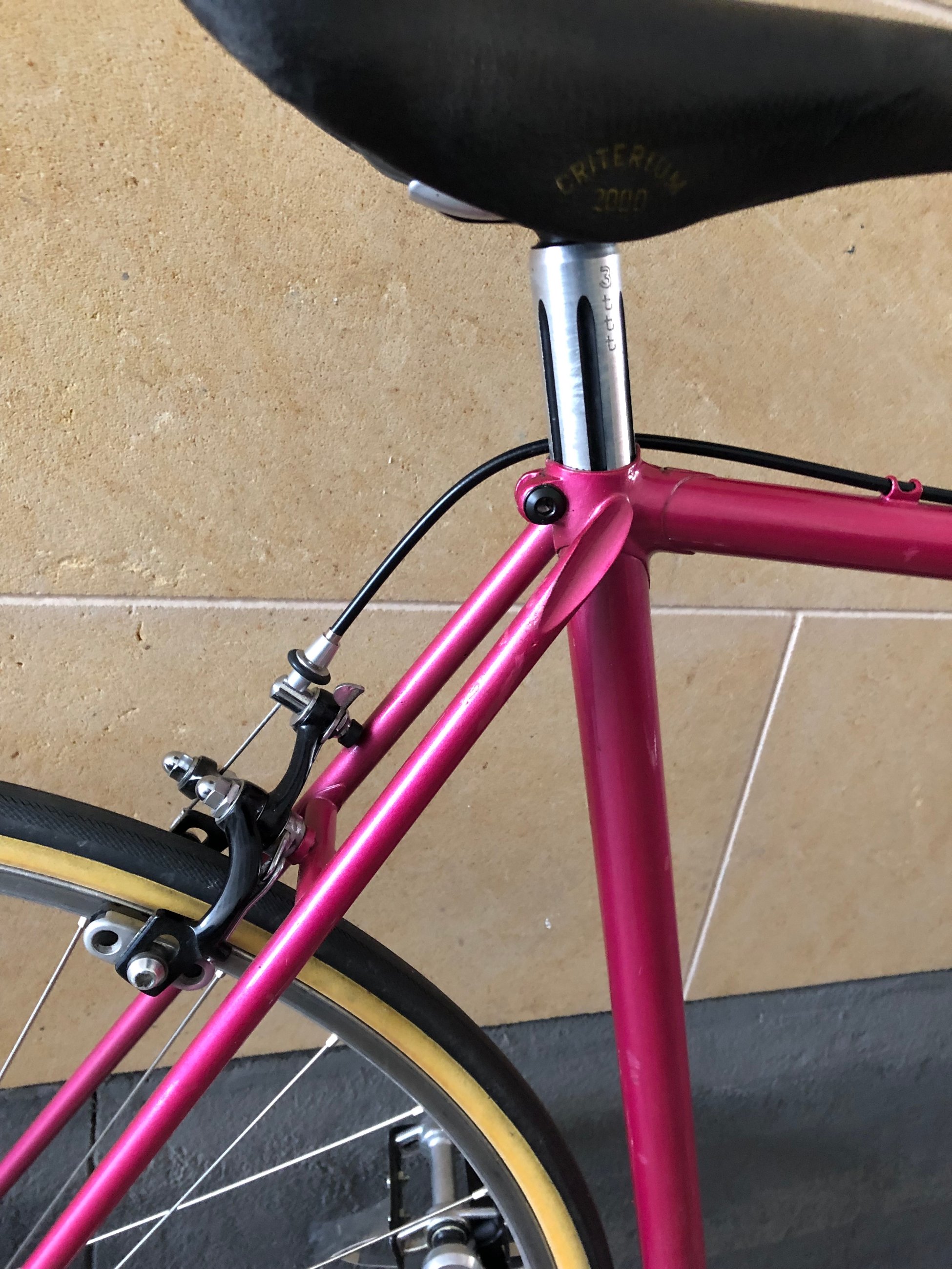

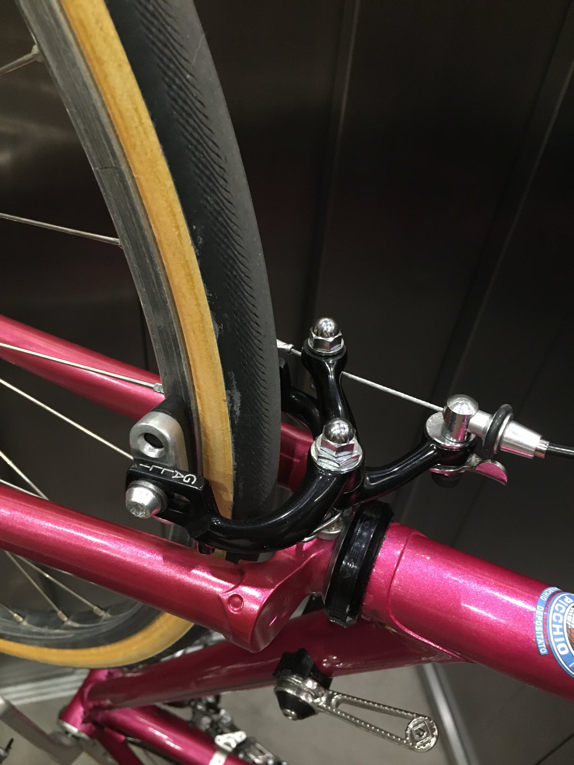

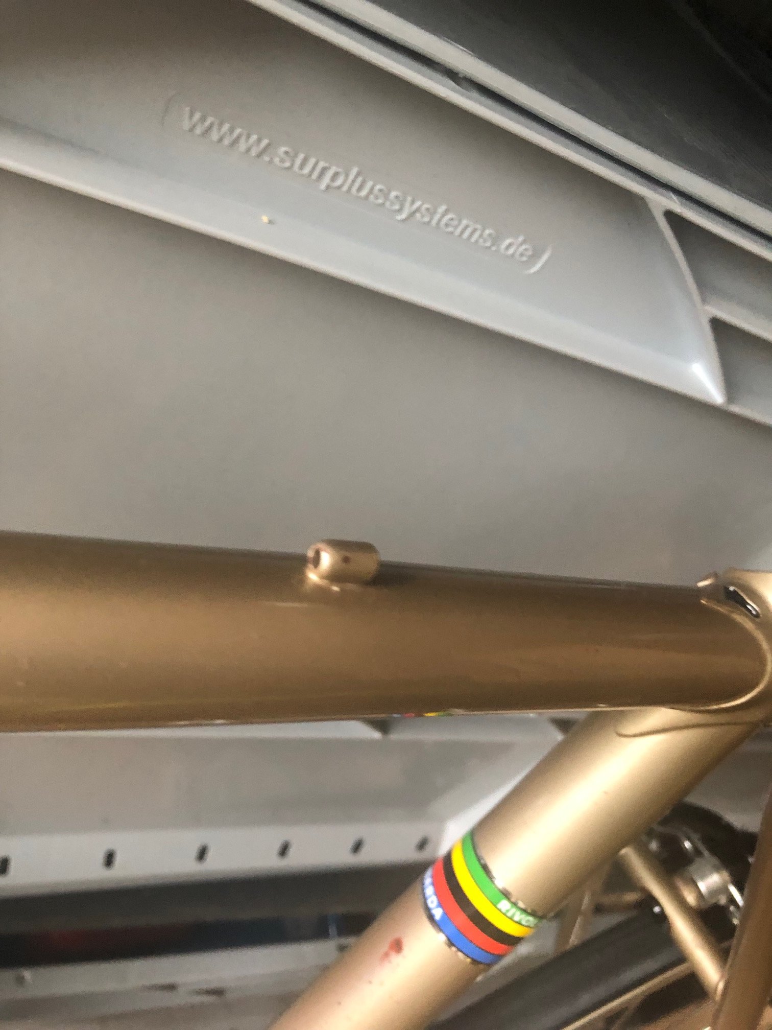

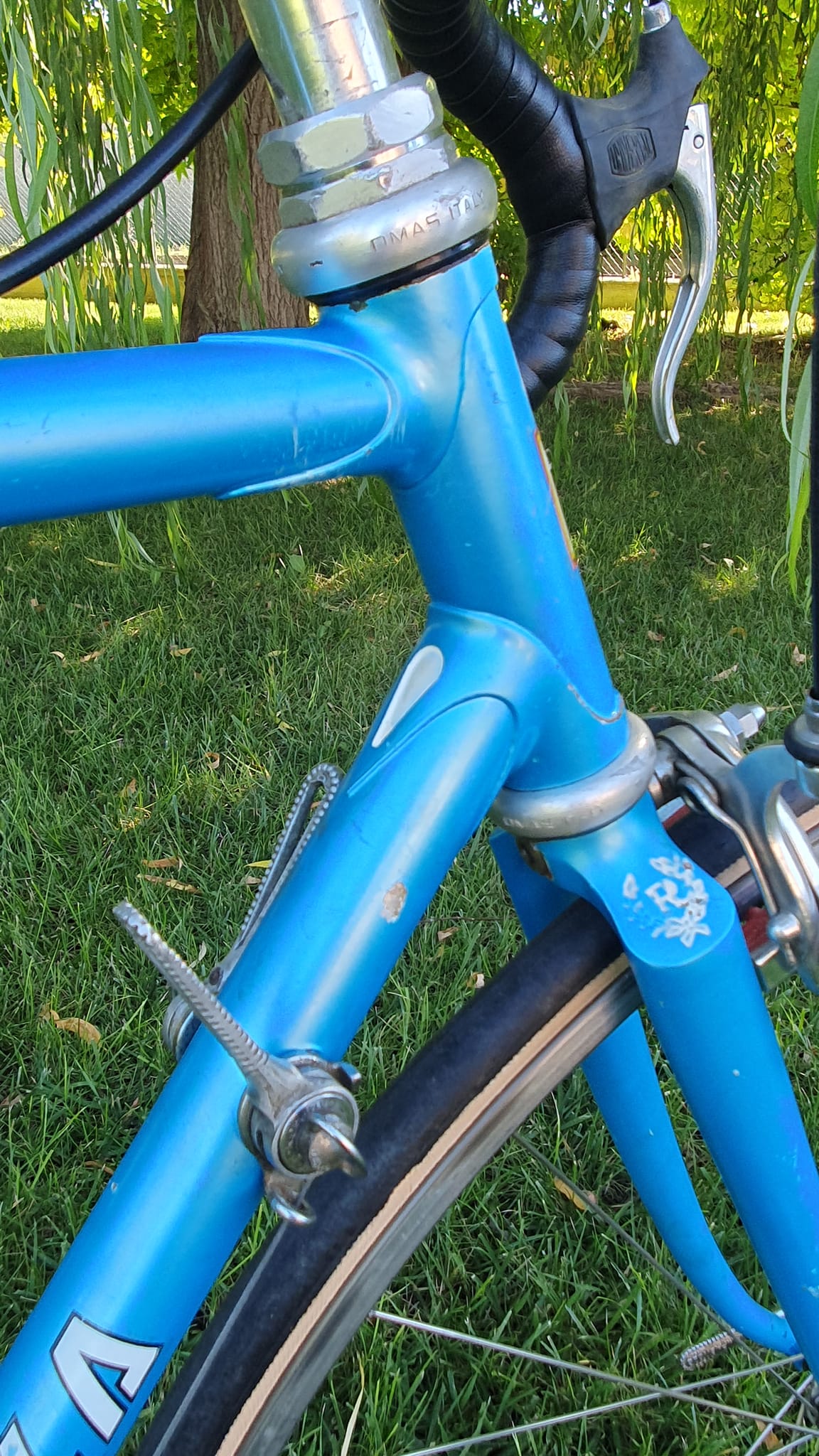

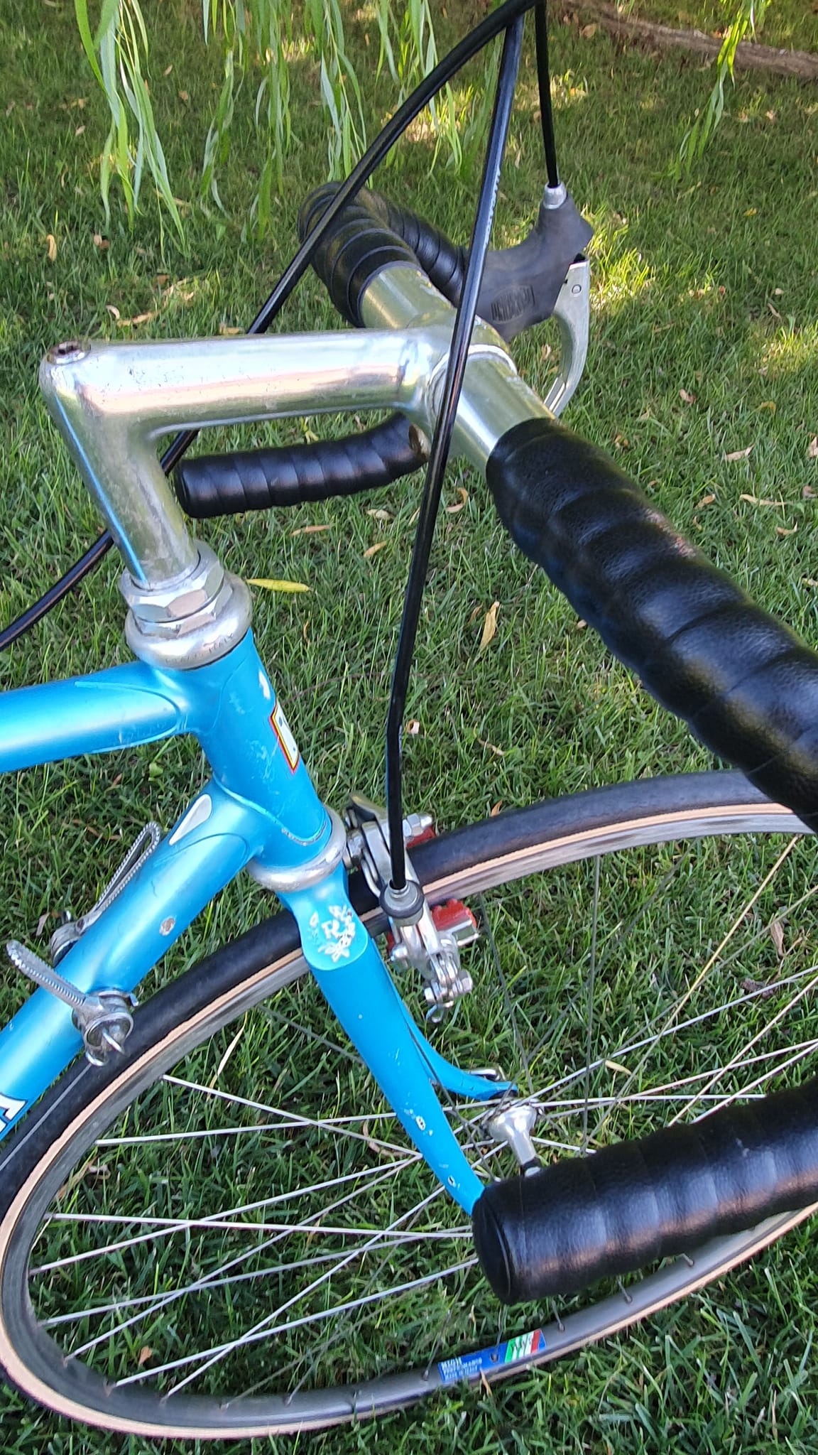

zunächst mal ein gestädniss: der rivola 119 den @Avi.1990 hier weiter oben erwähnt hatte, ist bei mir gelandet :daumen:.
und als nächstes gleich ne bastelfrage:
die bremszuggegenhalter am oberrohr haben ein sehr kleines maß. da gehen keine 5mm aussenhüllen rein. wie wurde das früher gemacht?
hat man die aussenhülle von der innenliegenden spirale abgeknibbelt und die rohe metal-spirale da rein gesteckt? oder gabs spezielle endhülsen?
die auf 3,8mm verjüngten endhülsen für die schaltzughülle an der kettenstrebe hab ich schon probiert – die wackeln. dann hab ich noch moderne endhülsen mit 4mm verjüngung – die wackeln zwar weniger aber immer noch zu viel.
sowas ist mir bisher noch nicht untergekommen. zugegeben: ist auch erst mein 2ter italiener.
gabs da in italien vielleicht doch spezielle hülsen, die man jenseits der alpen für total ausgefuchste hightech hielt? oder hab ich was total banales übersehen?
Anhang anzeigen 1494482Anhang anzeigen 1494484

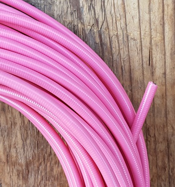

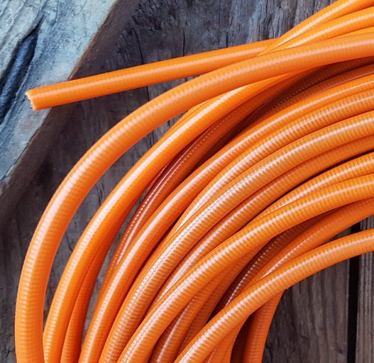

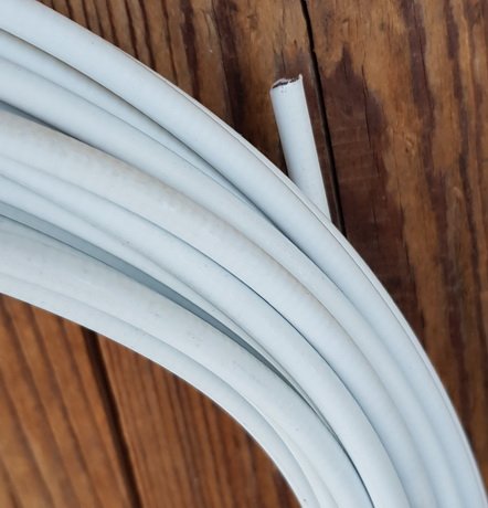

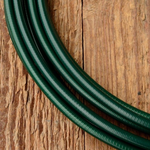

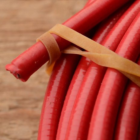

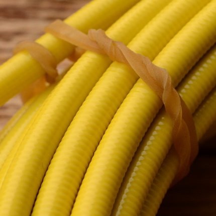

4,8mm vintage Fahrrad Moped Außenhuelle gibbet noch...
Keine Ahnung ob es passen wuerde, bei Fingerhut fuer 3,95 € Meterpreis, bei dieser Farbauswahl.

@Avi.1990 danke dir für die infos! die hüllen beim fingerhut check ich mal aus.
die schaltzugendkappen für die campa anlöter wackeln bei meinem rahmen für meinen geschmack ein bisschen zuviel. da bin ich noch nicht zufrieden mit.
dann hab ich mir hier faden – und auch sonst – nochmal einige bilder von anderen räder angekuckt.
es sieht für mich so aus, als hätte man früher wohl öfter mal die plastik aussenhülle abgelängt und die rohe spirale eingefädelt. elegant geht anders, finde ich. scheint aber period correct zu sein.
ich glaube dünnere zughüllen, werden für mich das mittel der wahl.

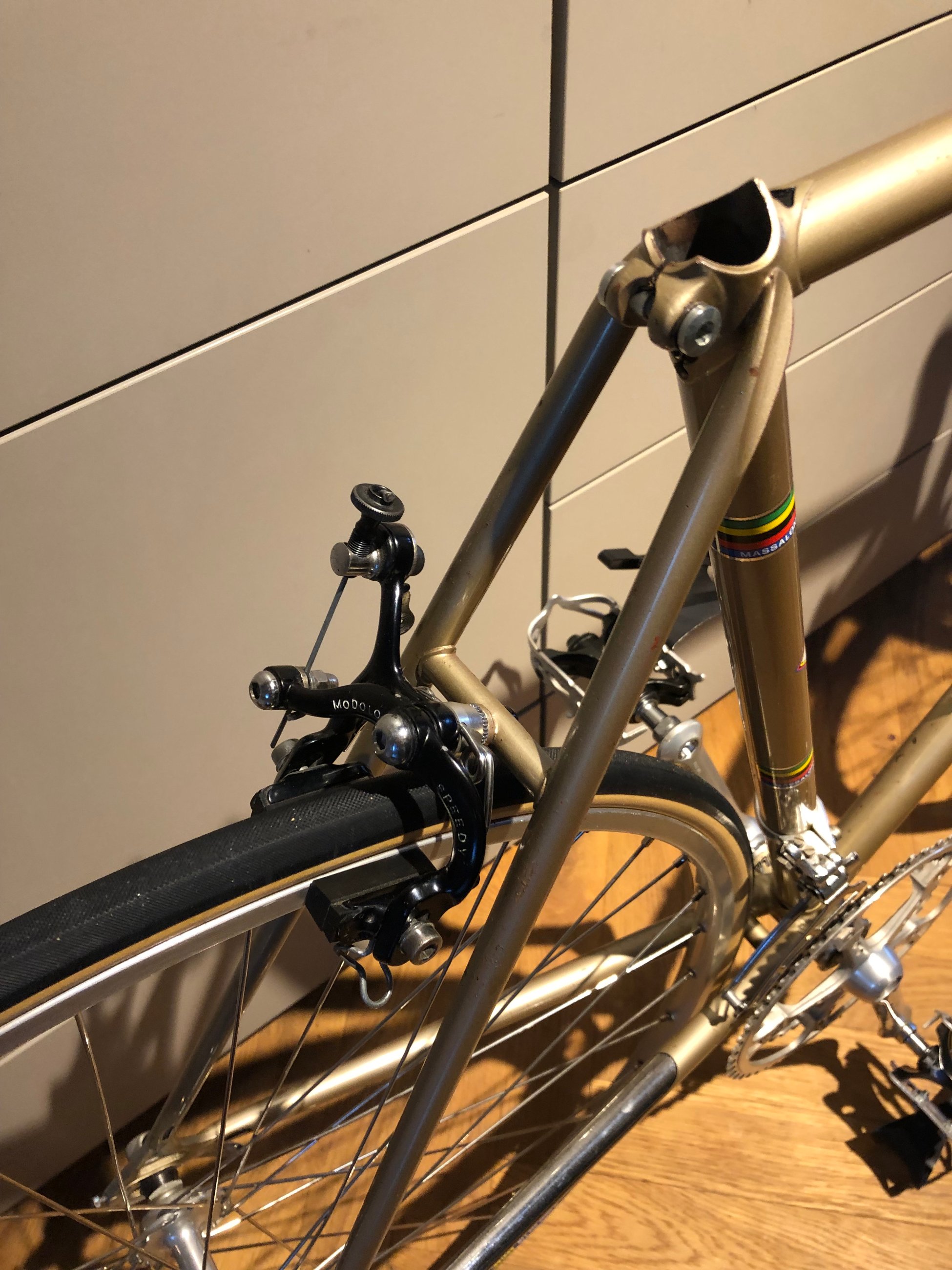

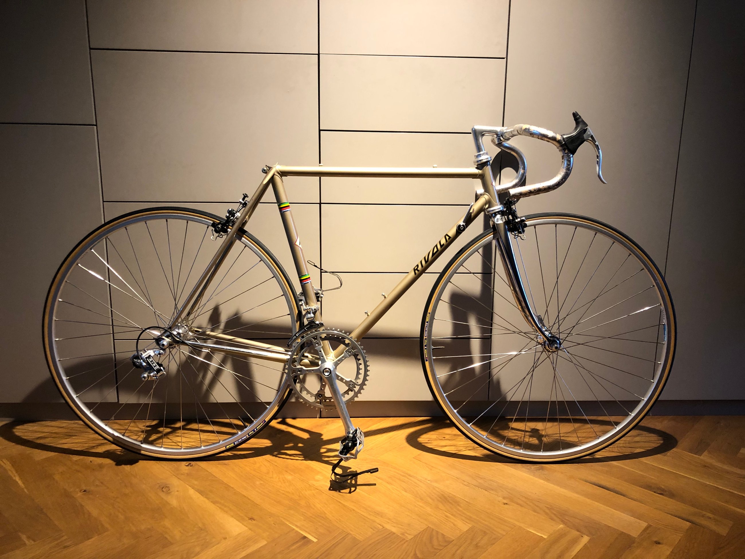

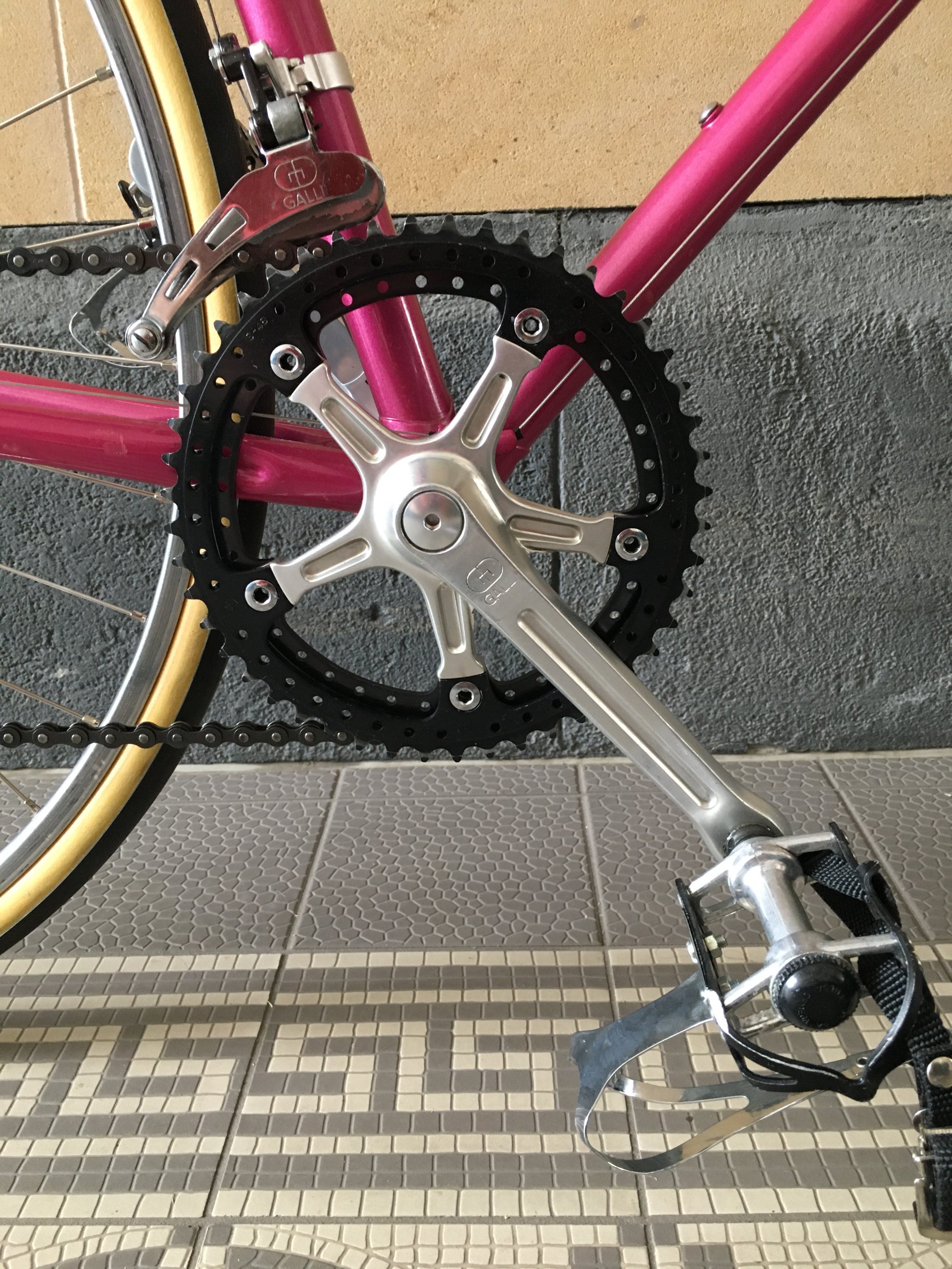

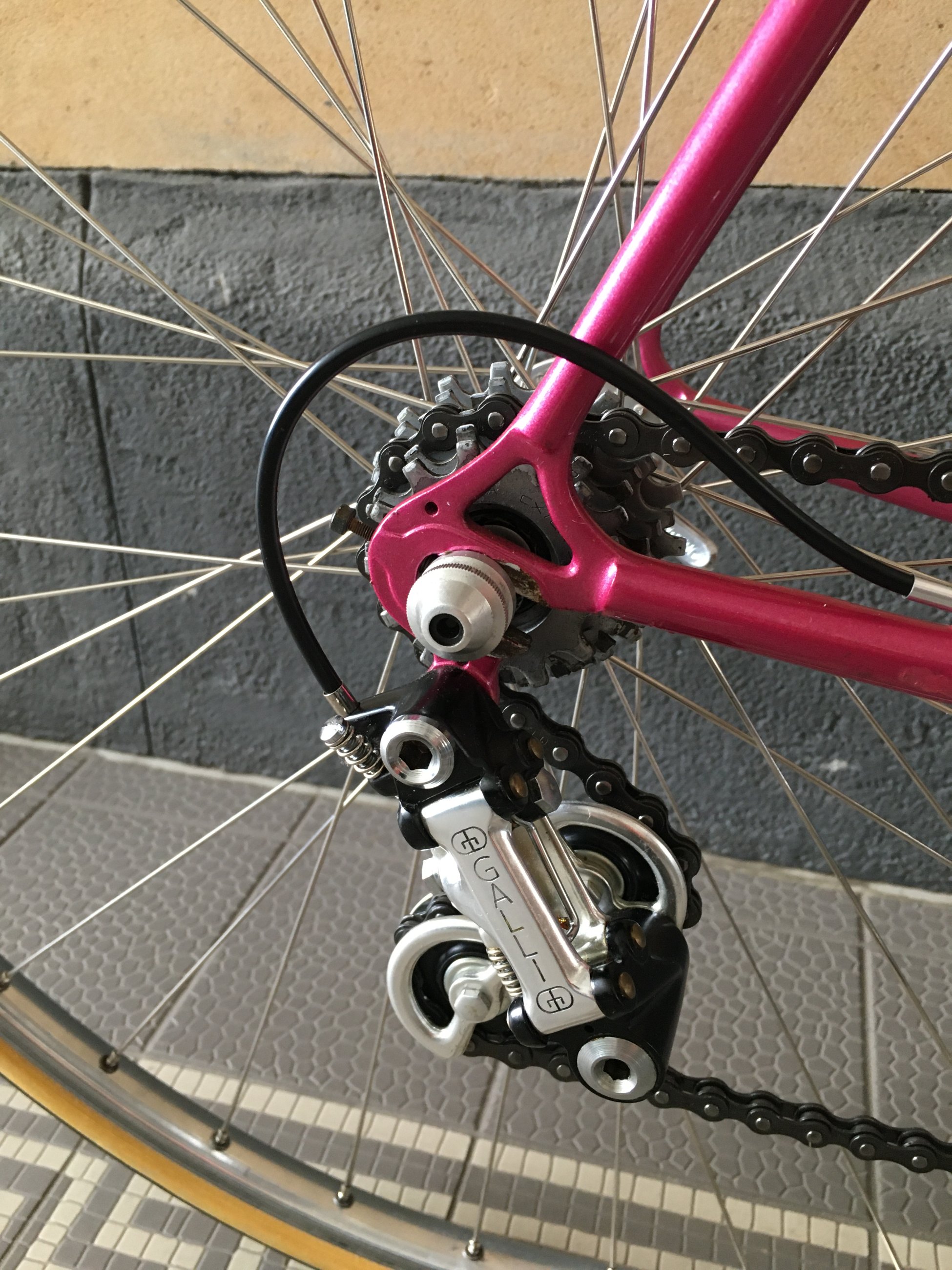

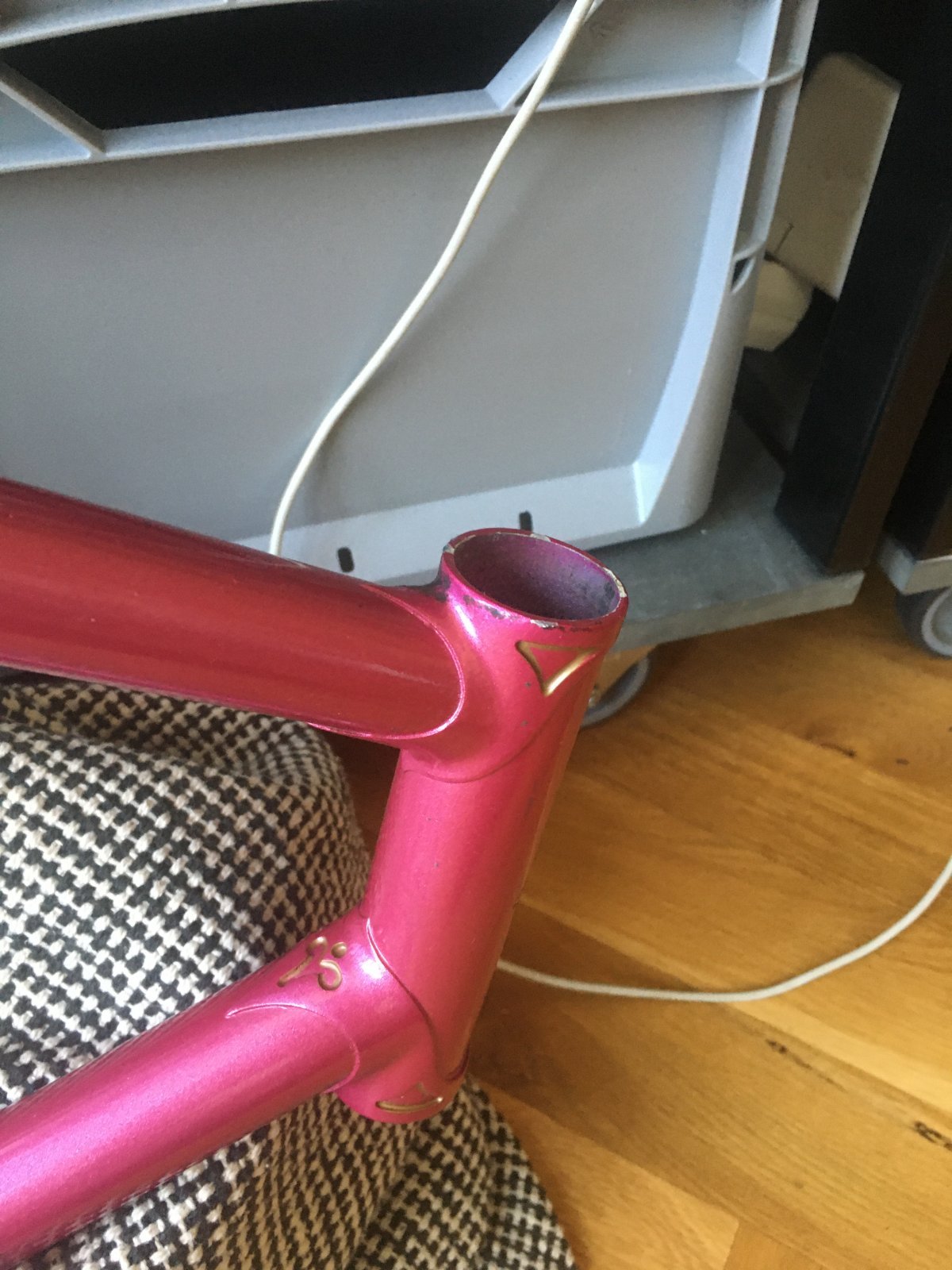

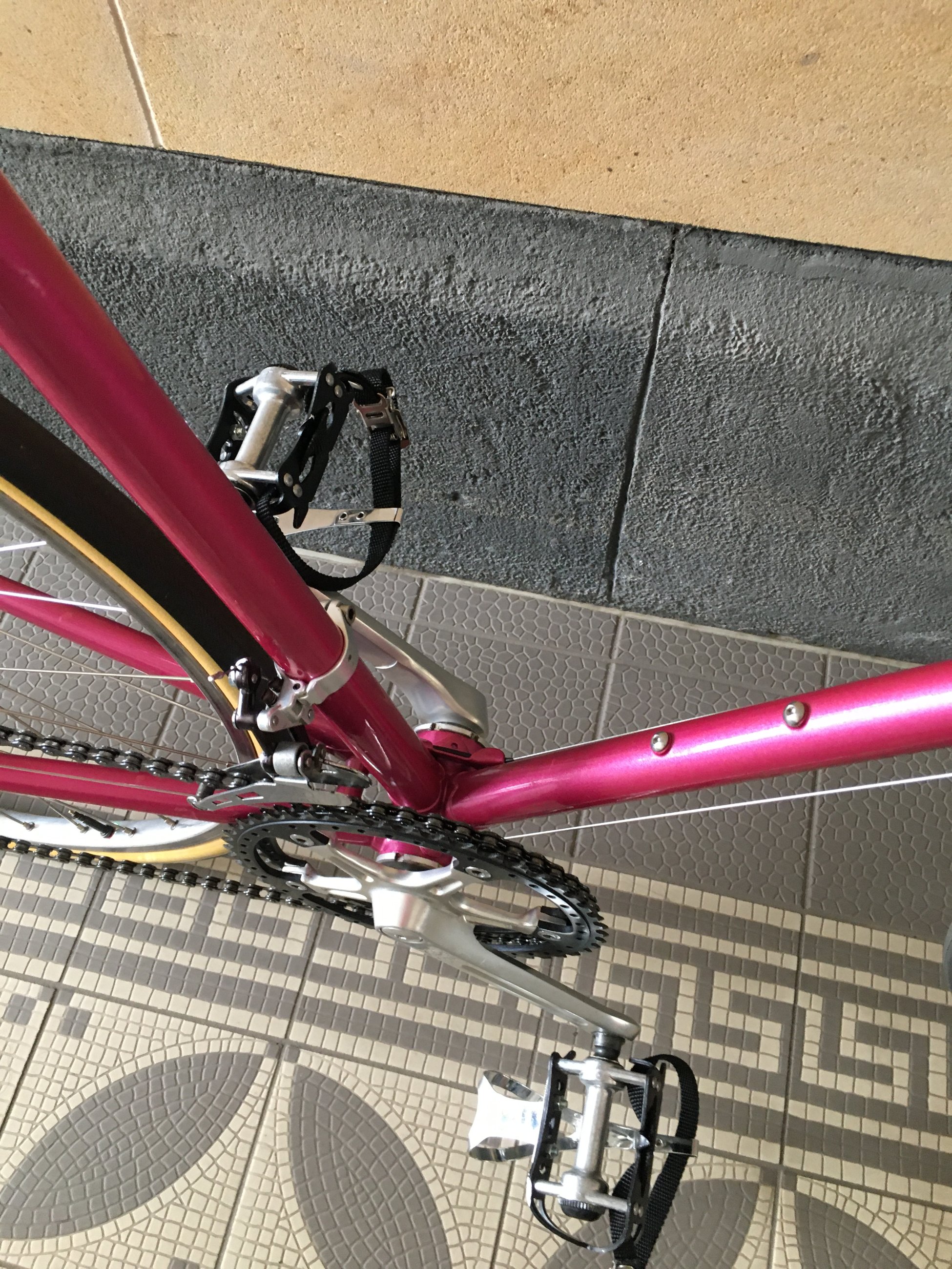

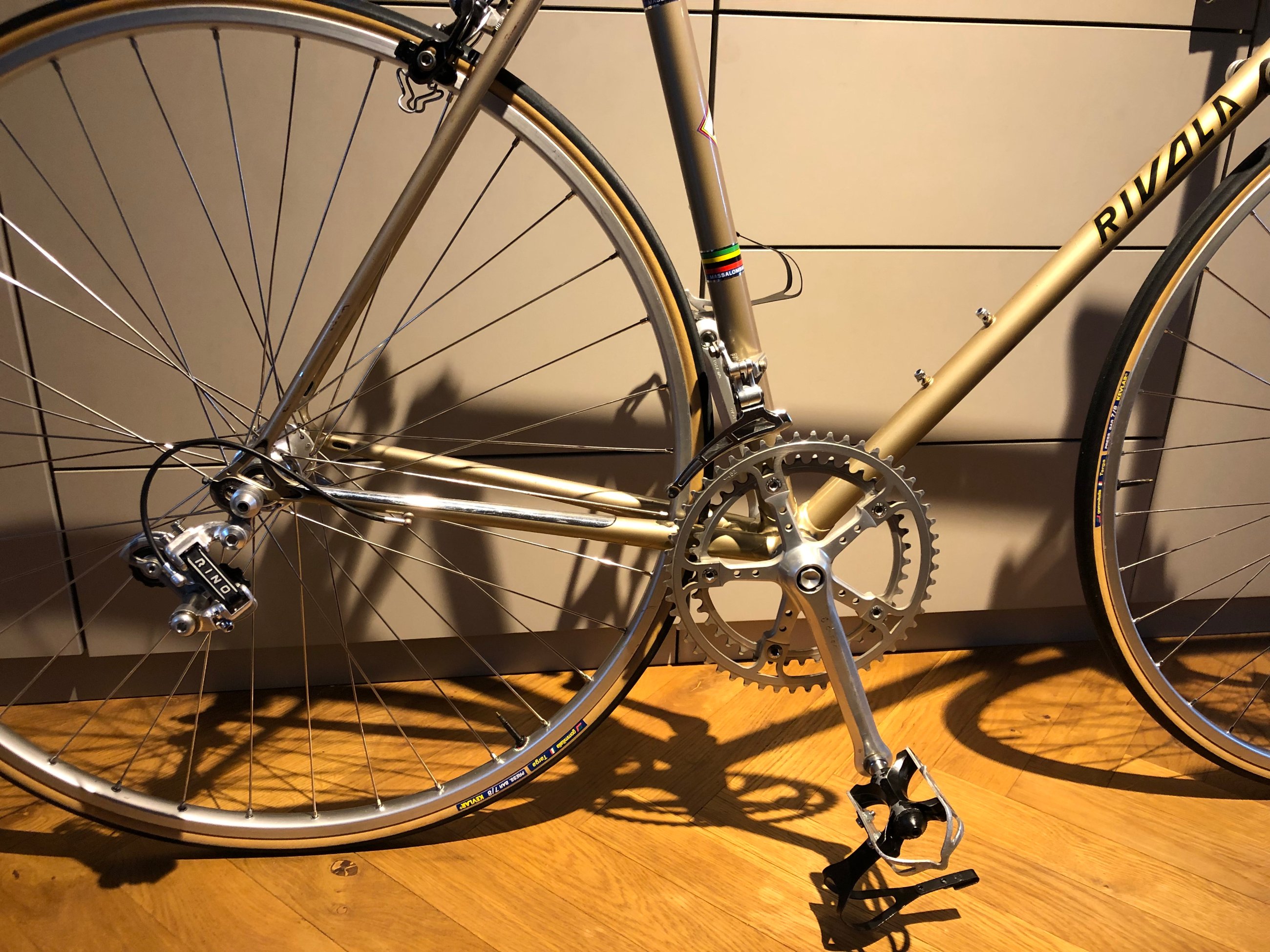

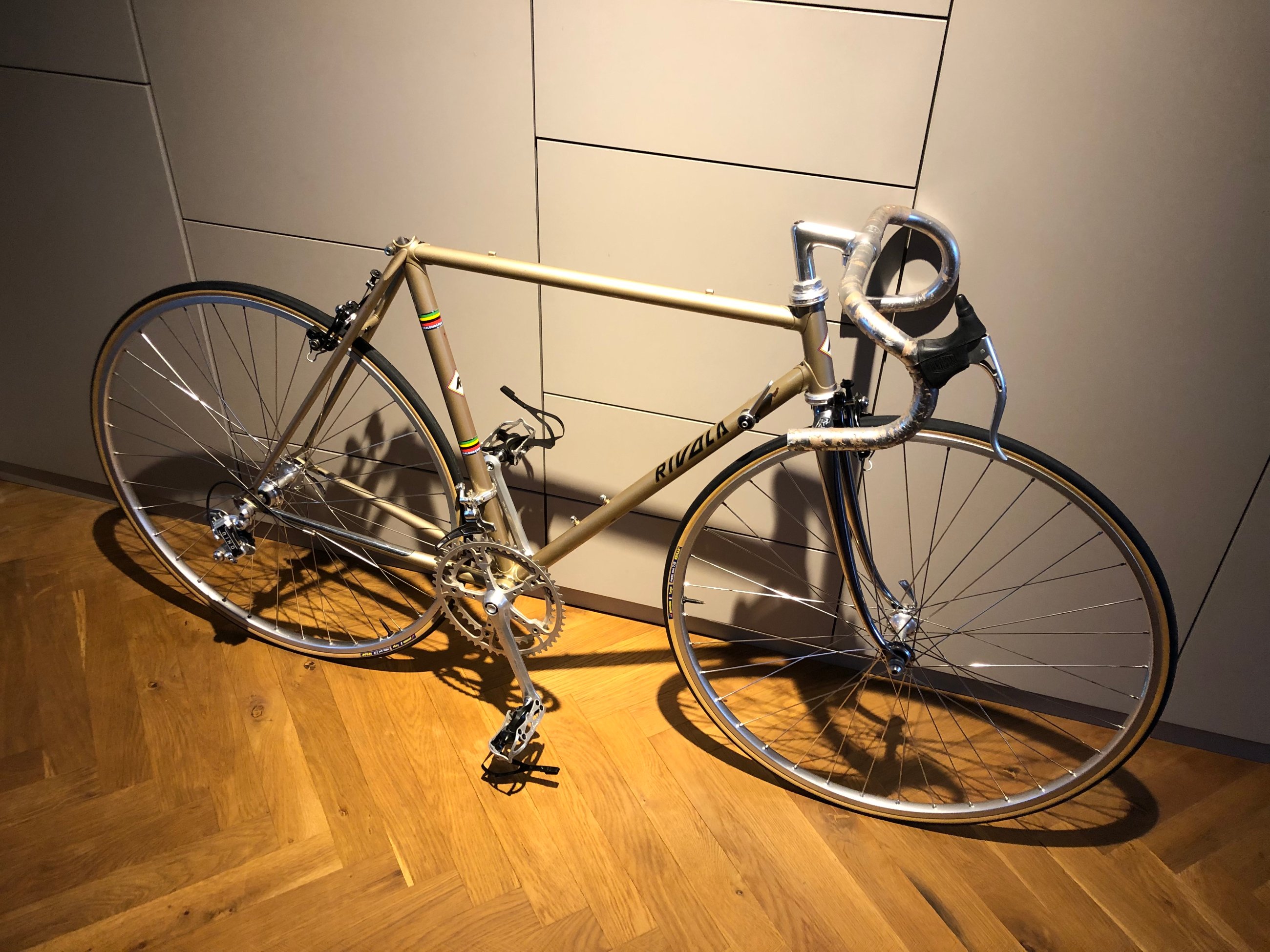

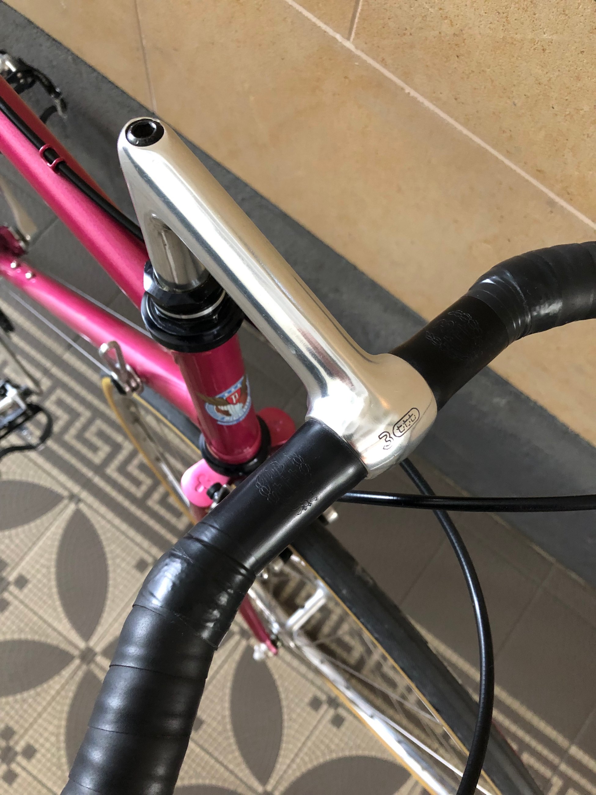

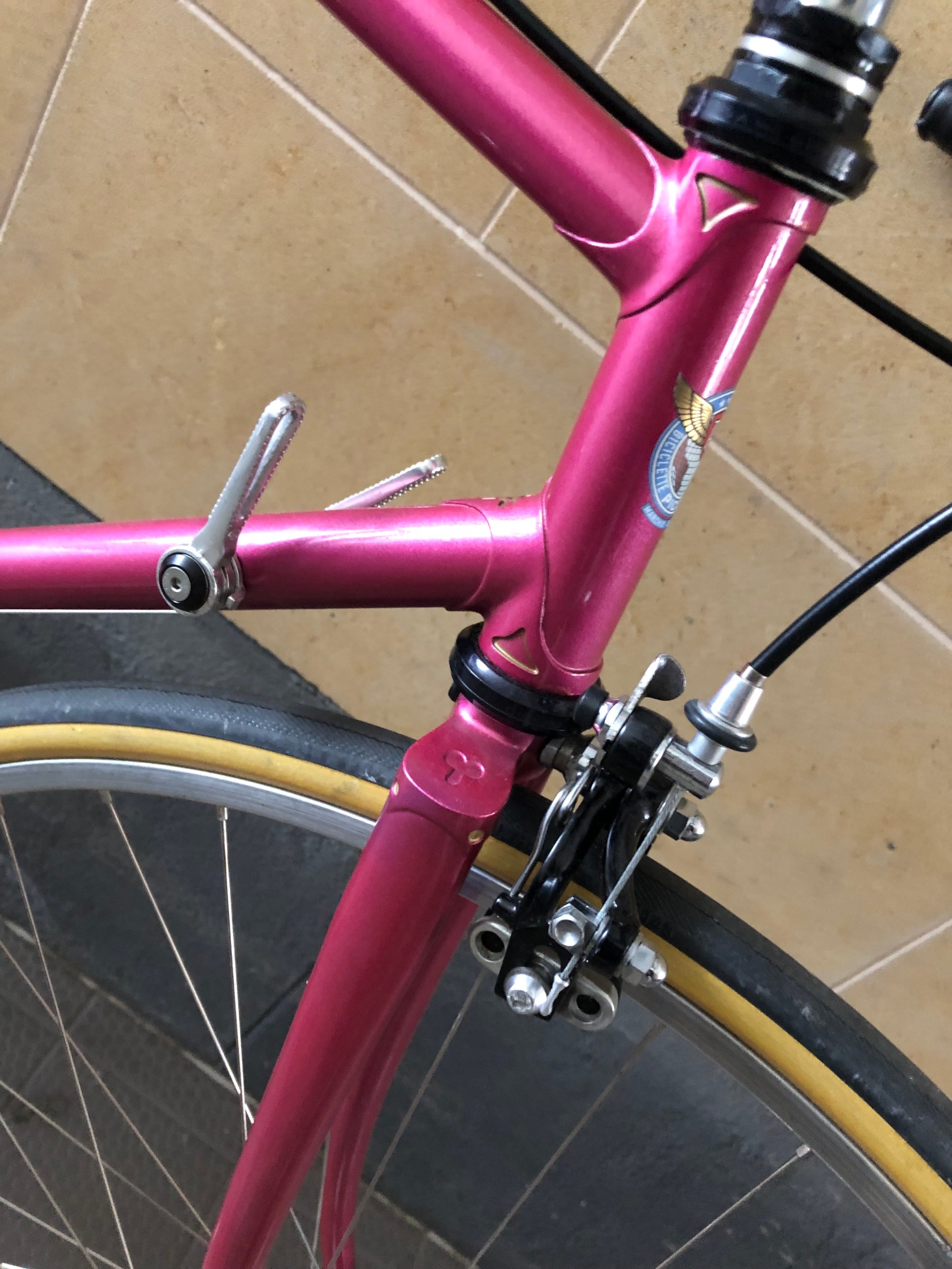

hier sind mal ein paar bilder vom aktuellen zustand:
das konzept sieht grob so aus:
alles was sich "dreht" – also steuersatz, innnenlager, pedale und naben – sind ofmega cx teile. die schaltkomponenten sind von rino. die hab ich noch nie gehabt und bin mal gespannt wie die sich anfühlen. und die bremsen schliesslich sollten eigentlich universal cx sein. auch weil ich die noch nie verbaut habe und die cx bremsen so gut zu den ofmega cx sachen passen. aber die passen ja leider nicht.
die modolo speedys waren noch über von einem anderen projekt und sind jetzt erstmal hier dran. da fehlen mir aber noch passende modolo hebel und mit schwarz bin ich auch noch am hadern.

aehm ist ja 119 eingeschlagen und meinem bisherigen Verstaendnis des rivolianischen Narratives (weder das Erste noch das Letzte), sollte die fortlaufend eigeschlagene Seriennummer um 1978 zur "Lehre" - Schaffensbeginn, Gianni Rivolas, unter (An)Leitung Umberto Chiesas, durch seine zwei oder dreifachen woechentliche Besuche, erfolgt sein. 80-90 Rahmen im Jahr.
Entgegen der Meinung des Verkauefer wuerde ich Gianni als den Rahmenbauer deklarieren.
Baujahr dann Mitte 1979.
Anhang anzeigen 1495336Anhang anzeigen 1495333
Finde dein/das Konzept sehr schoen! Die Ofmega CX Komponenten wie der Hersteller selbst ist scho_ ueber alles erhaben 😅, also wirklich (hoch)wertig. Die montierten Cambio Rino Komponenten sind neben ihrem wirklichen Weight Weenie Dasein (Schalthebel definitiv, Schaltwerk relativ), technisch fein ausgearbeitet wie das von SunTour abgekupferte unsprung slant parallelogram Design.
Zur Bremsanlage, wenn du schon zu einem italienischen Bremsspezialist greifst, namens Modolo, wuerde ich ein - zwei Kategorien weiter oben zugreifen (Speedy, spaeter noch Equipe) zu den schwarzen Intern. Pat bzw. oder spaeter Professional von Modolo.
Umwerfer und Kurbel harmonieren trefflich, das Schwarze des Schaltwerkparallelogramms wie der Pedalkoerper wird klasse durch schwarze Bremszangen wieder aufgegriffen!
Welche Felgen sind datt uff den Ofmgea CX Felgen?

PS: Viele Patelli der Periode weisen eine ebensolche Loesung der Hinterradbremszugverlegung am Oberrohr auf :D.
Sind halt haeufiger als Rivola.
vielen dank für die infos zum schöpfer und dem zeitlichen rahmen!
ja, finde die speedy auch nicht ganz auf augenhöhe mit dem rahmen 😅
muss ich mich mal nach einem satz pat. inter. umkucken.
das gefällt mir auch sehr gut. so gut, dass mir fast egal ist, dass das schaltwerk eigentlich zu jung ist ;)
das sind ambrosio 19 extra. für meinen geschmack auch zu jung und eigentlich hätte ich lieber lieber nisi hr22 genommen – es waren aber keine aufzutreiben 🤷‍♂️

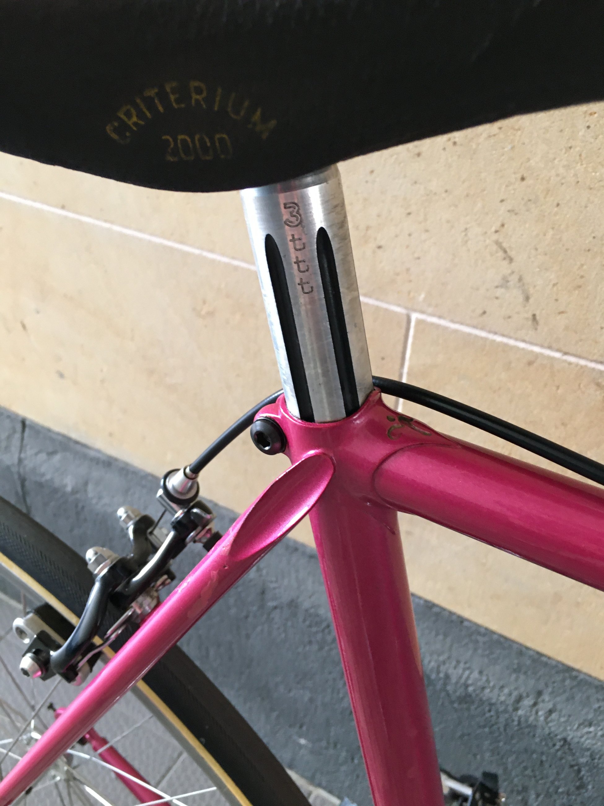

diese eine andere Italienerin 🤩 😍 uff eine himmlischer als die Andere!
Maggini by Angelo Picchio.
Oder um welche handelt es sich eigentlich und was ist aus diesem acci picchio Traum geworden?

Muss nicht der Bolzen sein 🙈, im Text steht lediglich dass sowohl Aluminium alsauch Titan verwendet worden sei.
wo ist die denn dran 😳😱🥰😍 Galli 🐓 Aerodinamico 🚀 KL?
ja, ist wohl – glaube auch laut deiner expertise – ein picchio für maggini. das ist schon seit einer weile fertig und da ist auch die galli kl dran.

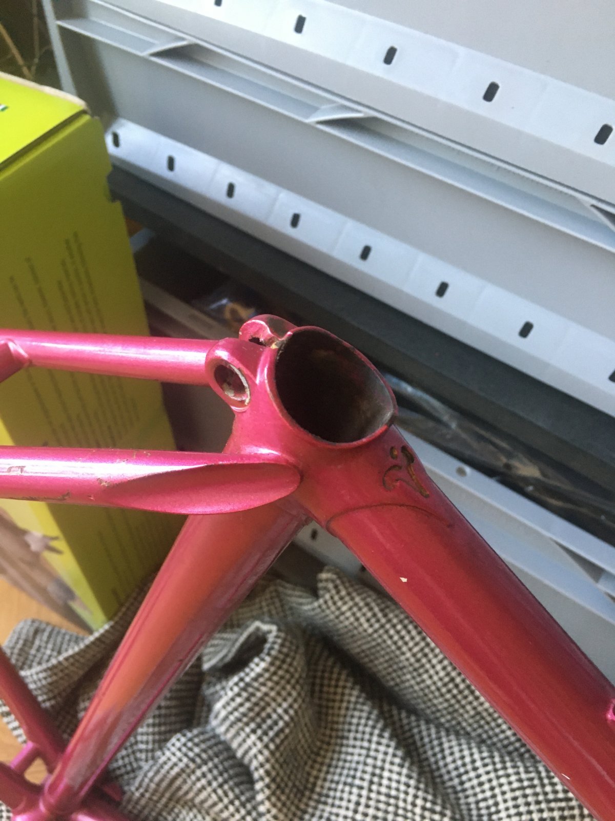

Anhang anzeigen 1497666Anhang anzeigen 1497667Anhang anzeigen 1497668Anhang anzeigen 1497669Anhang anzeigen 1497670Anhang anzeigen 1497671Anhang anzeigen 1497672
da mir der rahmen einen tick gross ist, hab ich mich für eine rückenfreundliche lenkervariante von 3ttt entschieden. der steuersatz ist hier auch ein ofmega. aber nicht mit der speziellen cx lagerung. der hier hat normale kugeln drin. die galli kl bremsen hatten keine zugeinstellschrauben dabei, weswegen ich mir mit ein paar repro-dingern aus china ausgeholfen habe. laufradsatz ist hier – genau wie beim rivola – auch ein kombi aus ogfmega cx naben und ambrosio elite felgen. die gabel ist natürlich nicht die originale. aber der ersatz den ich auf kleinanzeigen gefunden hatte, schien mir mit der schönen gabelkrone wertig und mit knapp unter 700g gewicht auch leicht genug. eine original picchio gabel ist mir bis dato noch nicht untergekommen.
die Lorbeern der Expertise muss ich leider ablehnen 😭 aber der Produzent/Loeter Picchio stimmt, kann ich nur bestaetigen, als erstes ließ es jedoch @FM1234 verlauten, habe ich dennoch damals 2022 sogleich bestaetigt, verifiziert 😂 🙏🏾.
Maggini kann hinhauen, muss aber nuescht.
Die Gabel ist ja super stimmig! 😳
Rivola
1975/76
+GF+ Georg Fischer, sand cast bottom bracket shell, swiss 🇨🇭
Die Georg Fischer AG ist ein 1802 in Schaffhausen gegruendetes und heute noch dort domiziliertes Industrieunternehmen. Es betreibt in 45 Laendern 187 Gesellschaften, davon 76 Produktionsstaetten.
Cinelli sc fork crown
Cinelli cs (stamped) lugs
Campagnolo 1010/A forcellini posteriori
panto chainring
brazed by Umberto Chiesa
