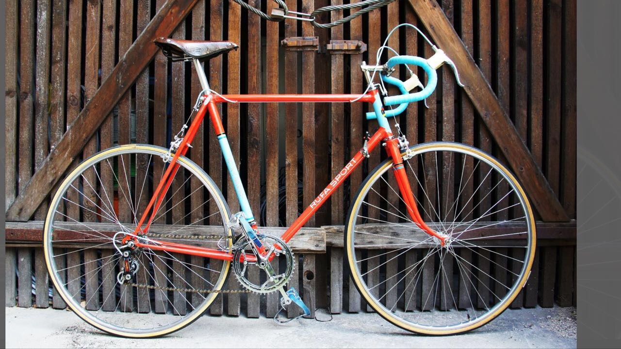

Seit Sonntag muss bei meinem nächsten RUFA-orange Aufbau unbedingt auch hellblau in die engere Wahl:

Aber meine erste RUFA Restauration (vor 20 Jahren oder so) zeigt, dass weiße Züge besser als bunte sind (empfinde ich zumindest jetzt so):
Das hilft dir jetzt bei den Zügen auch nicht weiter...
Über "Blau" hatte ich auch noch nicht nachgedacht ;)
Ich habe nun "Weiß" in der engeren Auswahl. Eigentlich stehe ich da nicht so drauf (habe auch kein weißes zum Anhalten) und dachte darum an ein frisches Grau, aber ich weiß auch nicht, woher ich das nehmen soll. @SirFaust schickt mir noch das Hi-Tech-Grau. Das werde ich noch ausprobieren.
