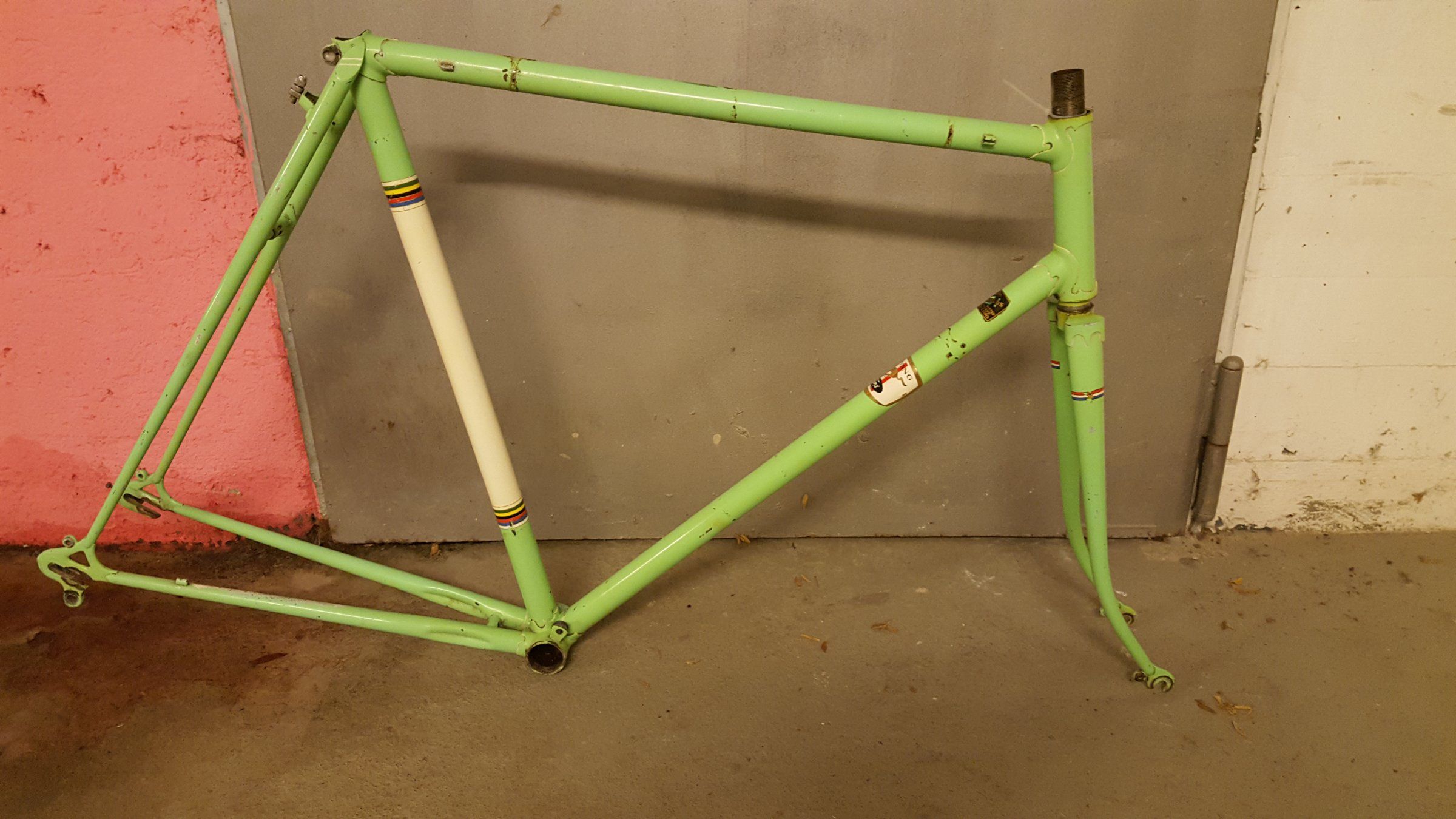

Rufa (von Rickert) Aufbaufaden part II:
Auf Grund des Rückschlages mit dem Heigei habe ich überlegt, meinen eigenen Faden zu kapern und mit den Rufa Aufbau fortzuführen. Thematisch ja ähnlich:)
Nur dieses Mal ein Rufa von des Meisters Hand gelötet:)
Unten nochmal das initiale Bild, Campa Ausfallenden, zeitlich in etwa Anfang-Mitte der 1960er.
Sobald der Rahmen den Weg zu mir gefunden hat gehts los.
Zuerst etwas reinigen, dann den Rost mit Pelox stoppen. Von @artie bekomme ich noch ein paar Rufa Unterrohr Decals damit man auch sieht, dass es ein Rufa ist - dann kommt Hartwachs drüber fertig. Patina steht dem Rahmen ganz gut.

Nochmal der Startpunkt:

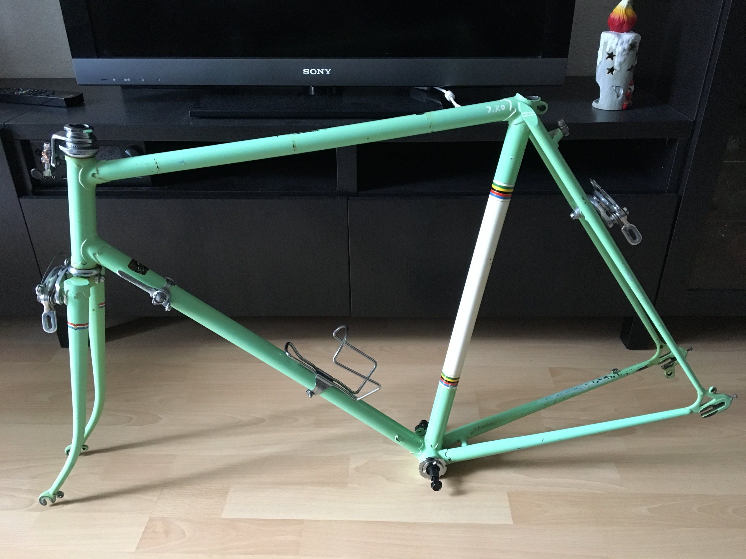

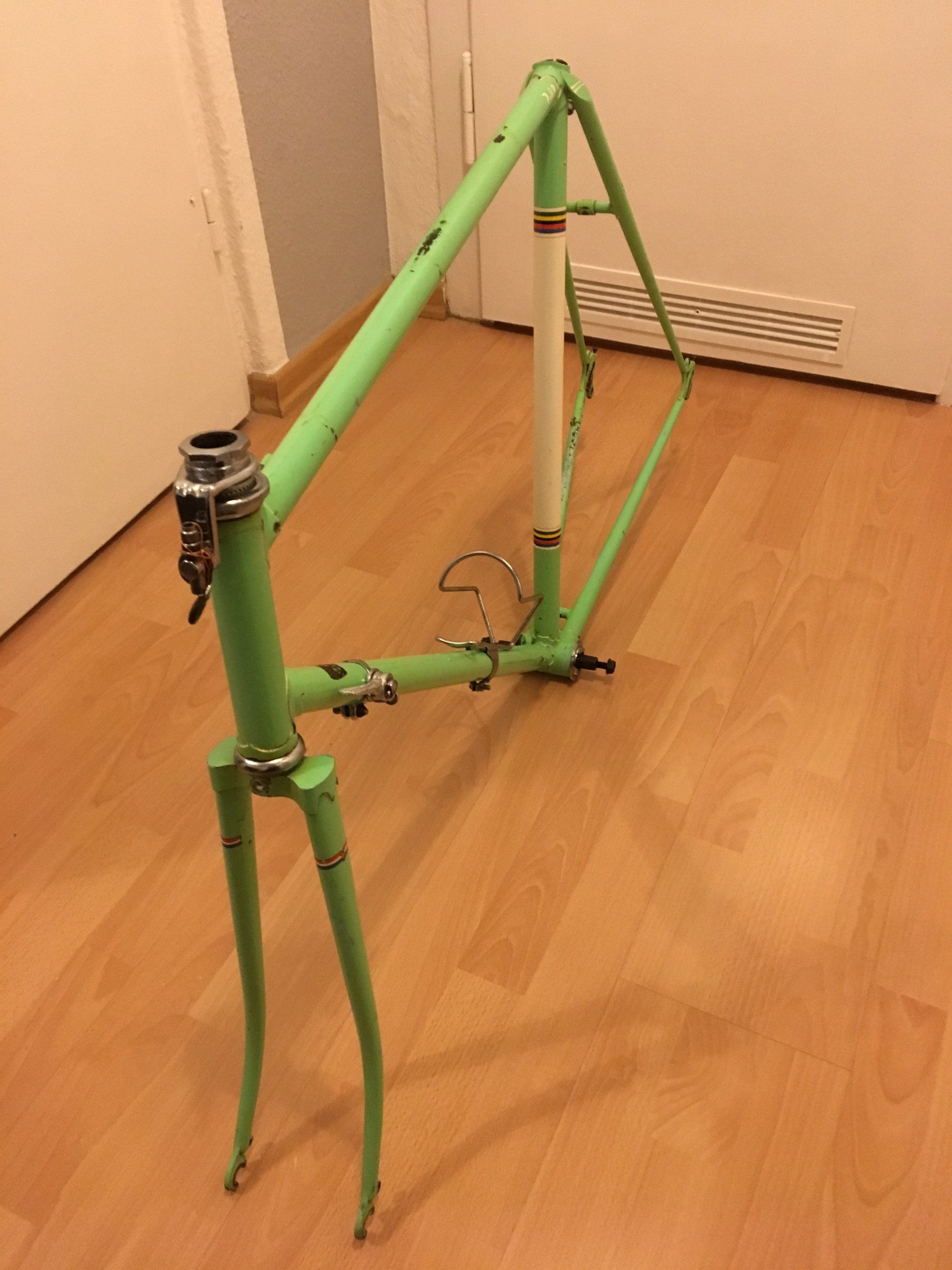

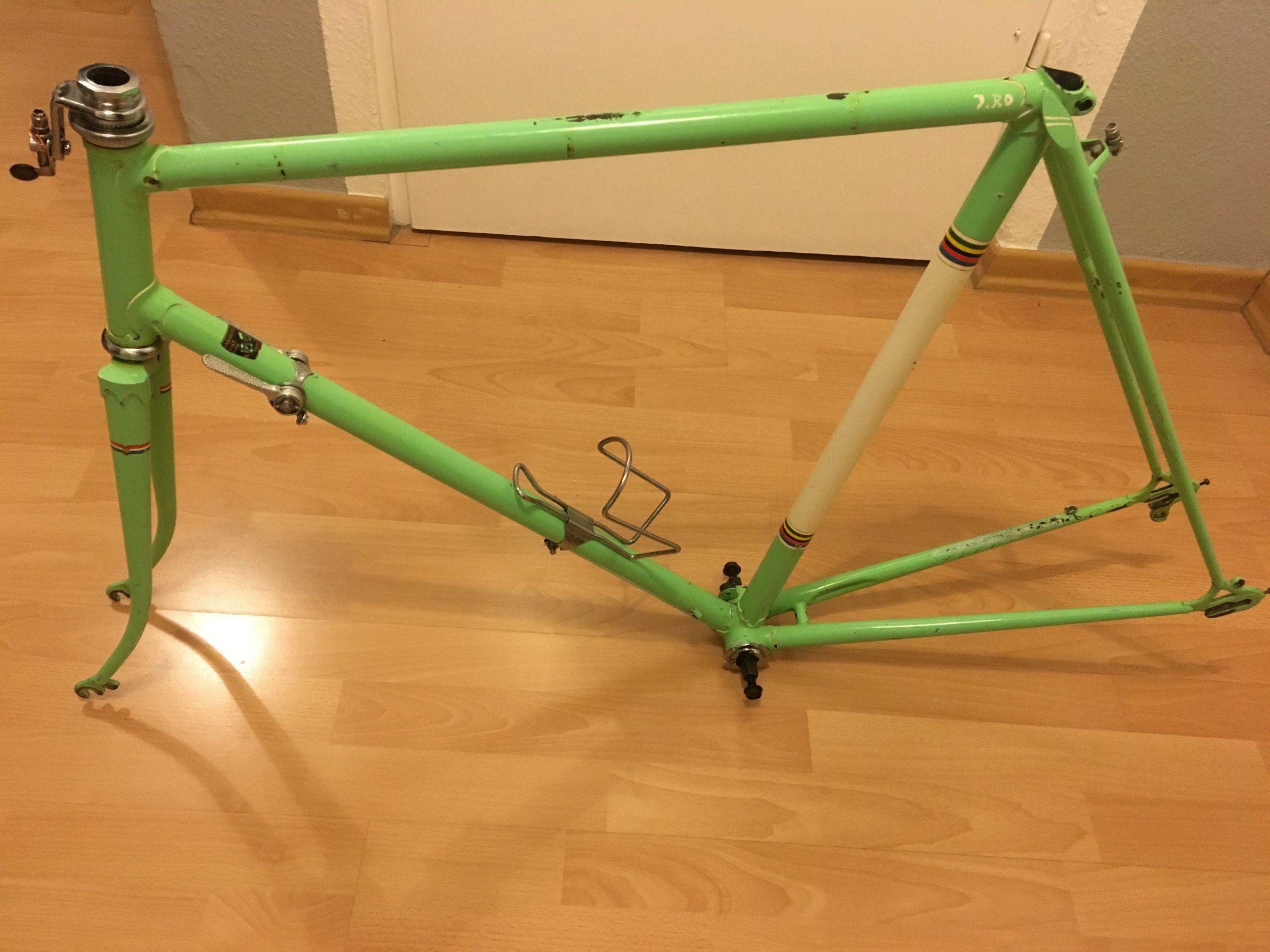

So Rahmen kam gestern.
Flink shampooniert, Rost entfernt, mit Pelox behandelt und poliert.

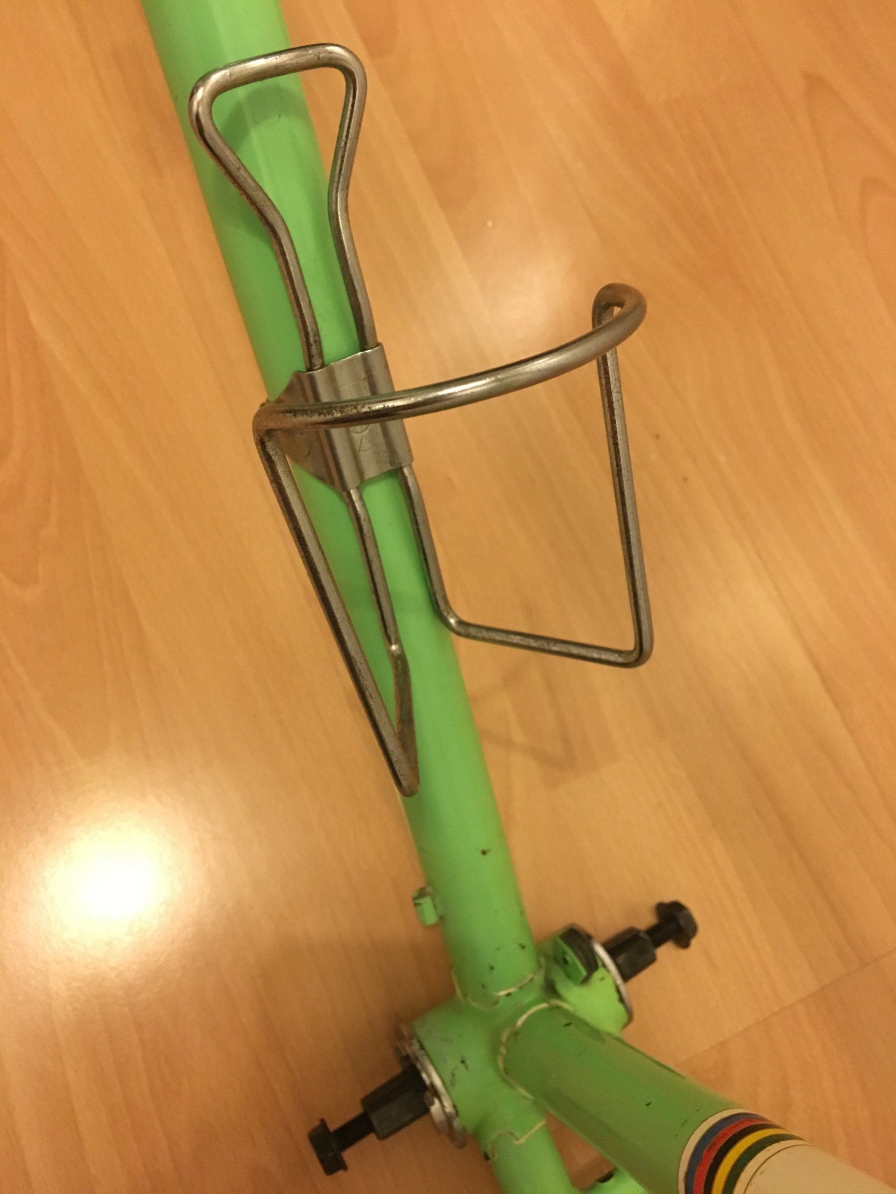

Die fiesen Rostflecken auf dem Oberrohr stammt von den „externen“ Bremszugschellen.
Ein paar Impressionen nachdem Lager, Gegenhalter, Flaschenhalter und Record Schalthebel montiert wurden. Jetzt ist erstmal Schluss für heute.
Die Farbe ist wirklich allererste Sahne:)
Irre wie die Farbe bei Tageslicht ausschaut... ganz anders

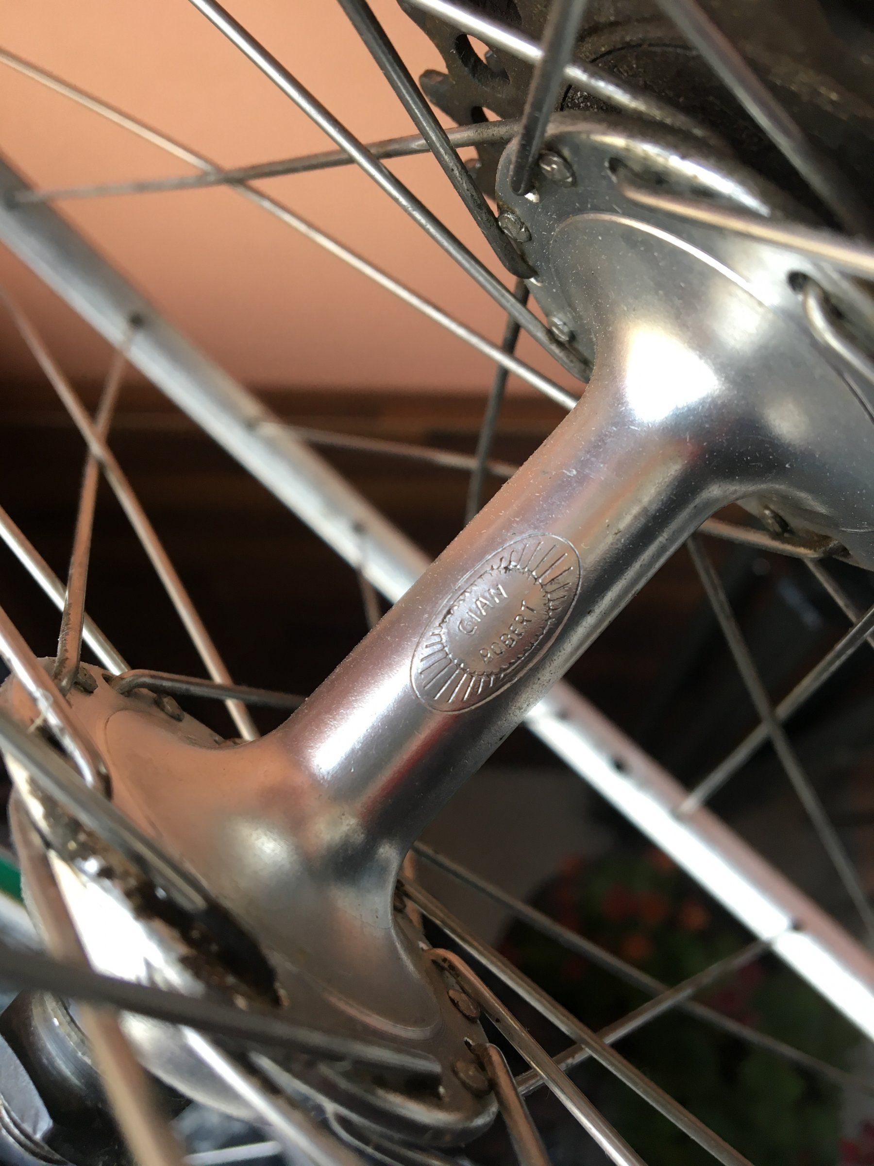

Ansonsten sind die Weinmann Vainqueur 999 dran gewandert und ich habe den LRS fertiggestellt:
Gian Robert Naben auf R.P. Record Italy Clincher Felge, Regina Corsa 5fach Schraubkranz. Reifen sind wieder Panaracer Paselas geworden.
