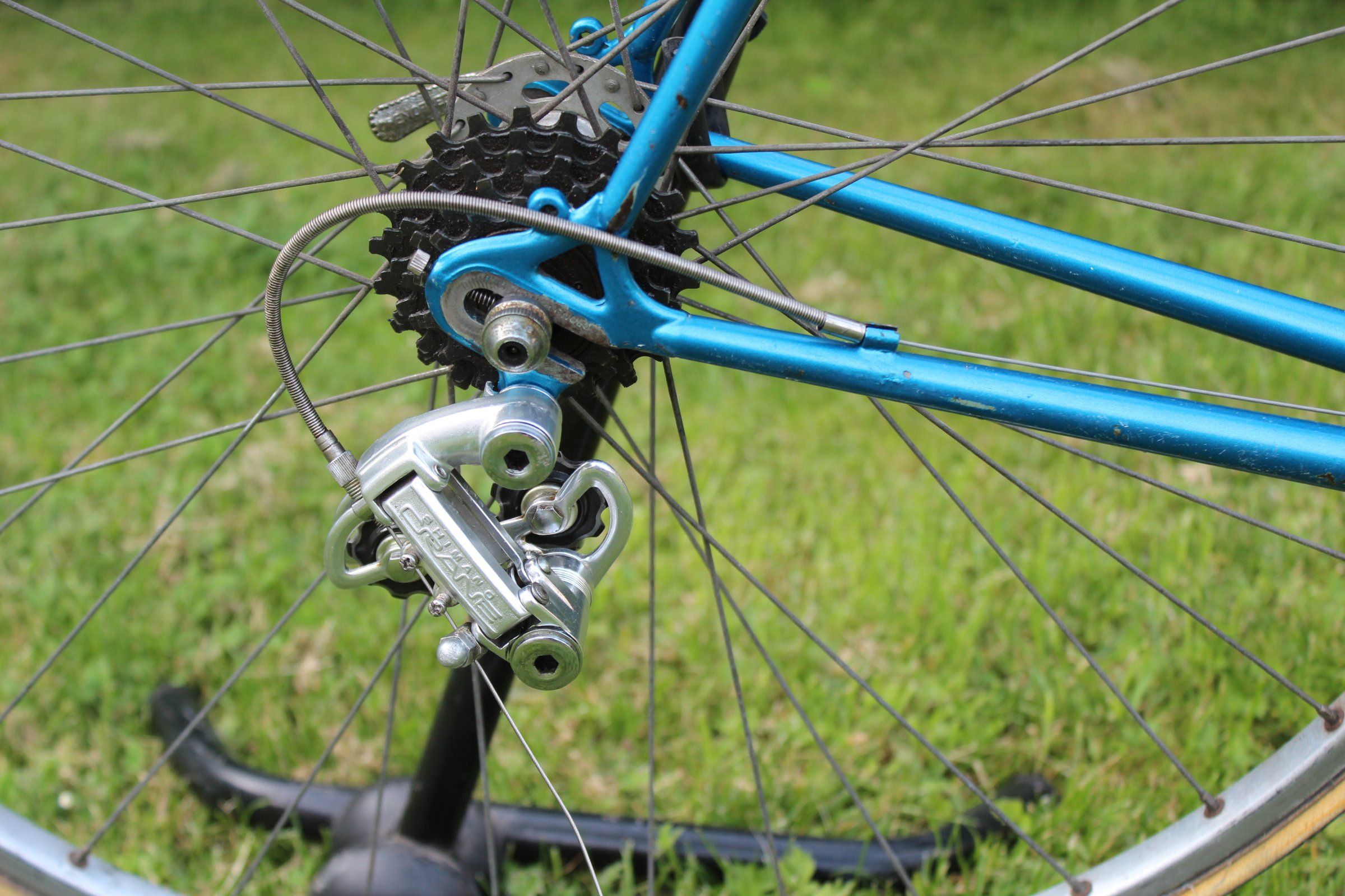

Im März dieses Jahres kam dieser Rickert Rahmen zu mir.
Er soll wohl aus den 60ern stammen und wurde dann wohl Ende der 70er neu lackiert und mit neuen Aufklebern versehen, die leider nur noch rudimentär vorhanden sind.
Ich dachte mir, wenn der Rahmen in den 70ern neu lackiert etc. wurde, spricht eigentlich nichts dagegen, auch Teile aus den 70ern zu nehmen und hatte es vorwiegend japanisch aufgebaut.
Mit diesem Ergebnis

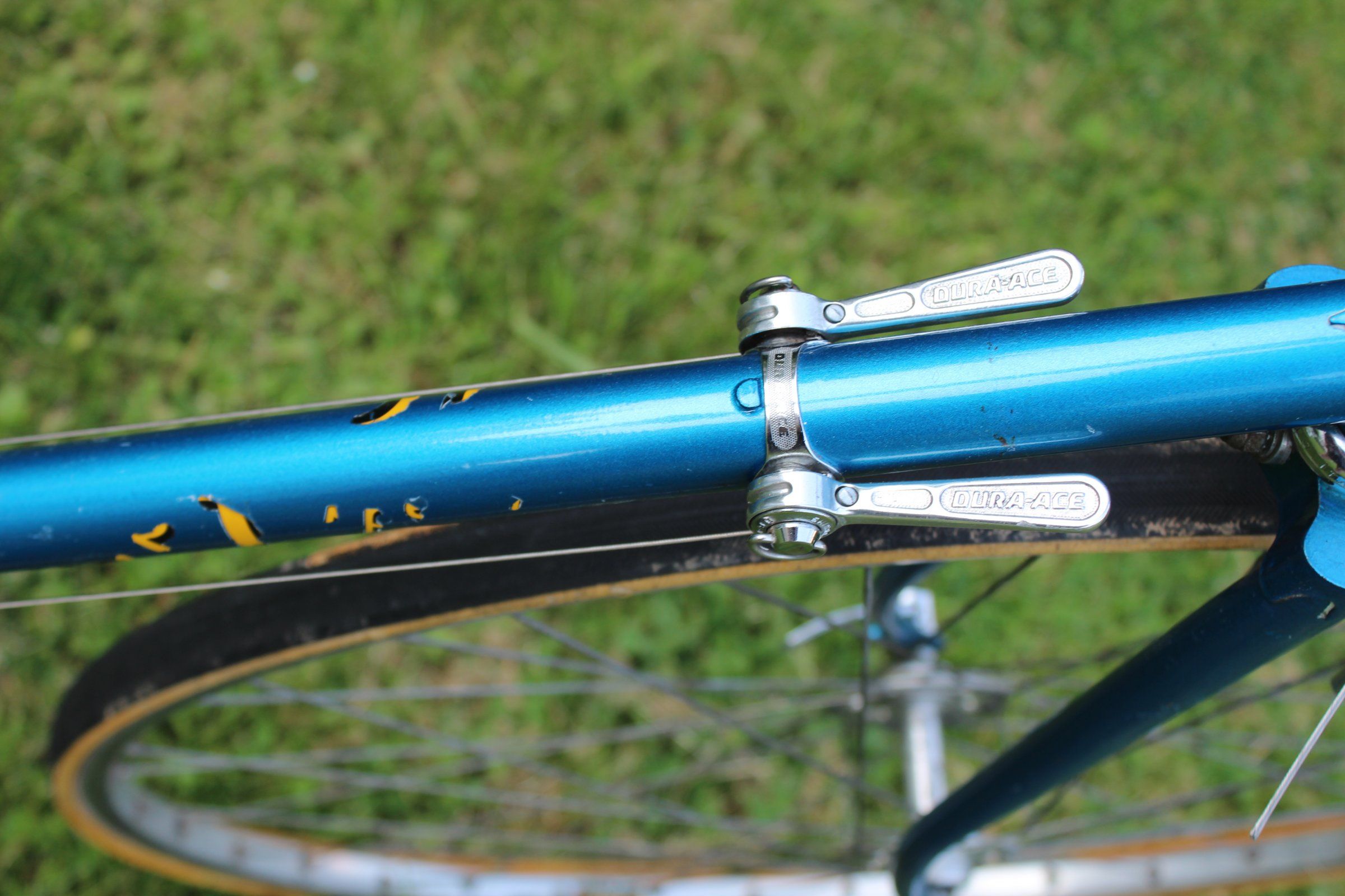

Crane SW, Sugino Maxy Kurbel, Dura Ace Mittelzugbremsen, Brems- sowie Schalthebel.
Das Crane Schaltwerk, sowie die anderen DA Teile (abzüglich der Mittelzugbremsen) werden nun an ein anderes Fahrrad kommen, so daß ich nun eigentlich wieder mit dem nackten Rahmen dastehe.
Der Plan ist nun, die Schaltung durch Campagnolo zu ersetzen, die Kurbel wird eine Stronglight 49D werden, der Vorbau und Lenker sollen verbleiben.

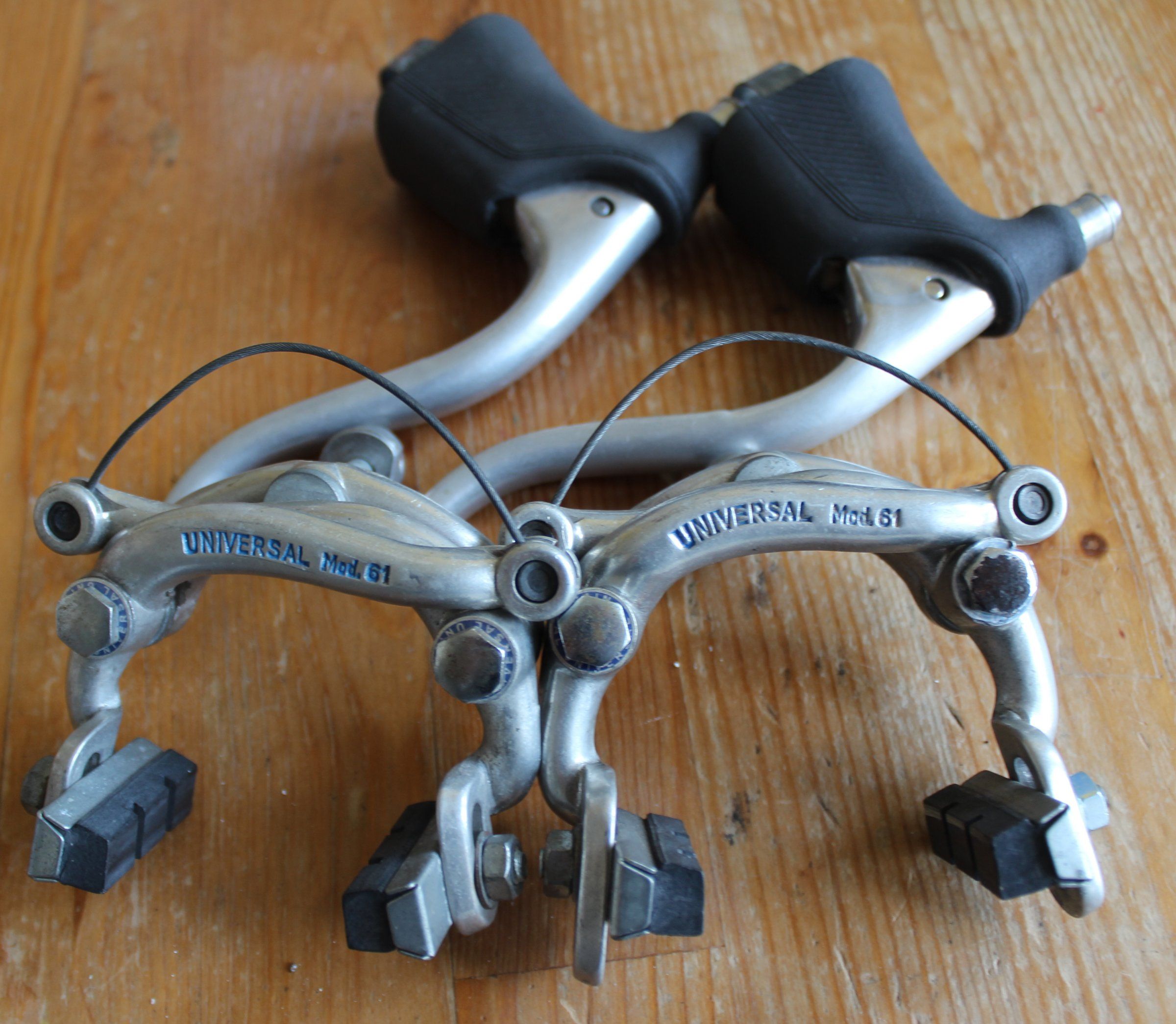

Die DA Mittelzugbremsen werde ich nun durch Universal 61 Mittelzugbremsen (ich mag Mittelzugbremsen) ersetzen. Diese hier sind heute aus den Niederlanden eingetroffen.
Gegenhalter habe ich leider nicht dazu und diese scheinen auch nicht einfach beschaffbar zu sein, wenn ich den Suche-Thread über die letzten Wochen richtig beobachtet habe. Die Zugdreiecke fehlen mir ebenfalls, aber ich werde mal in ein paar Kisten kramen.
Hi, ja die Gegenhalter ich suche schon seit Monaten einen hinteren... die Zugdreiecke hatte ich günstig über ebay Italien ersteigern können:)
Die Schalthebel habe ich bereits vor ein paar Wochen bekommen, als ich noch gar nicht an den Umbau des Rickerts gedacht habe.
Wer noch einen Campagnolo 629 Gegenhalter über hat, ich würde ich mich über ein Angebot freuen. :)

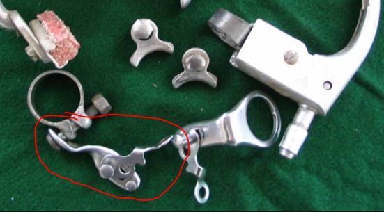

Jau vom nuovo record hab ich auch noch eins - will auch keiner. :eek:
Es kommt darauf an welche Version Du hast, die GS wurde doch bis Mitte der 70er gebaut.
Meinst Du die Nuovo Gran Sport?
Ich habe diese hier.
Ich habe aber nur einen "echten" Gran Sport Umwerfer (1005/2), ein weiterer ist nur ein Valentino (2050)

Die könnte ich mir gut in Verbindung mit den Lenkerschalthebeln vorstellen.
Mal schauen, ob die überhaupt Verwendung finden, kommt auf das Ergebnis meiner Suche nach dem lütschen 629 an :)
