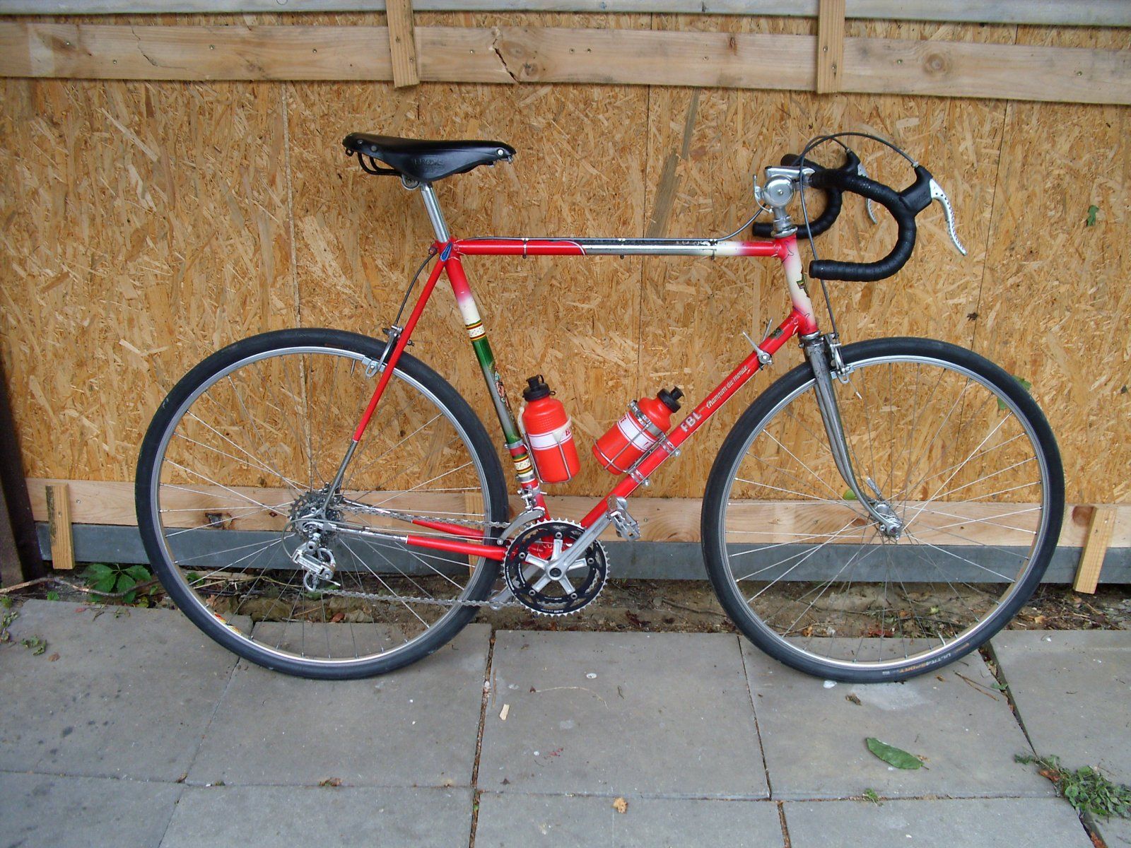

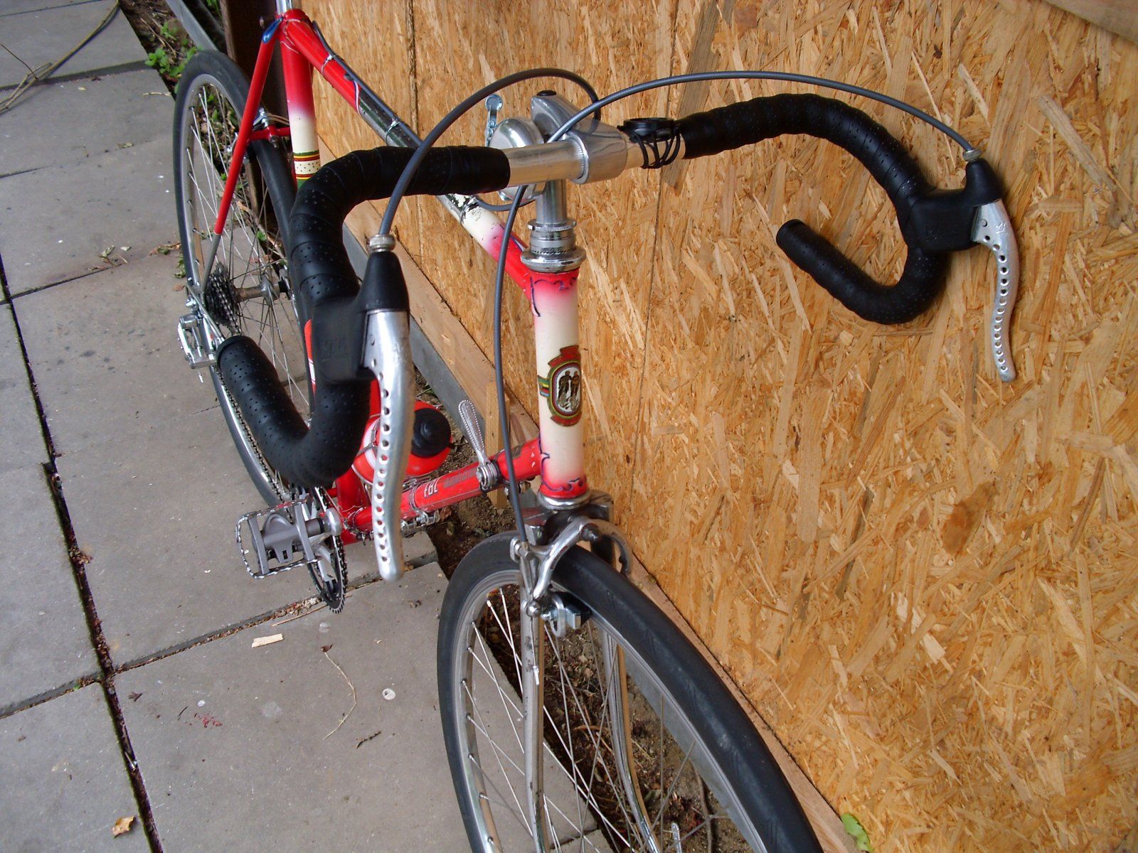

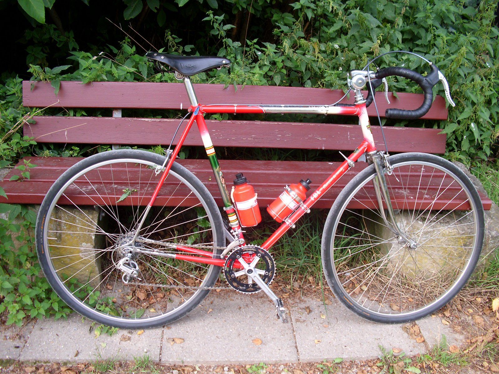

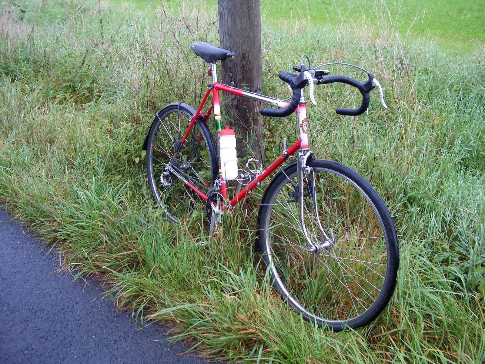

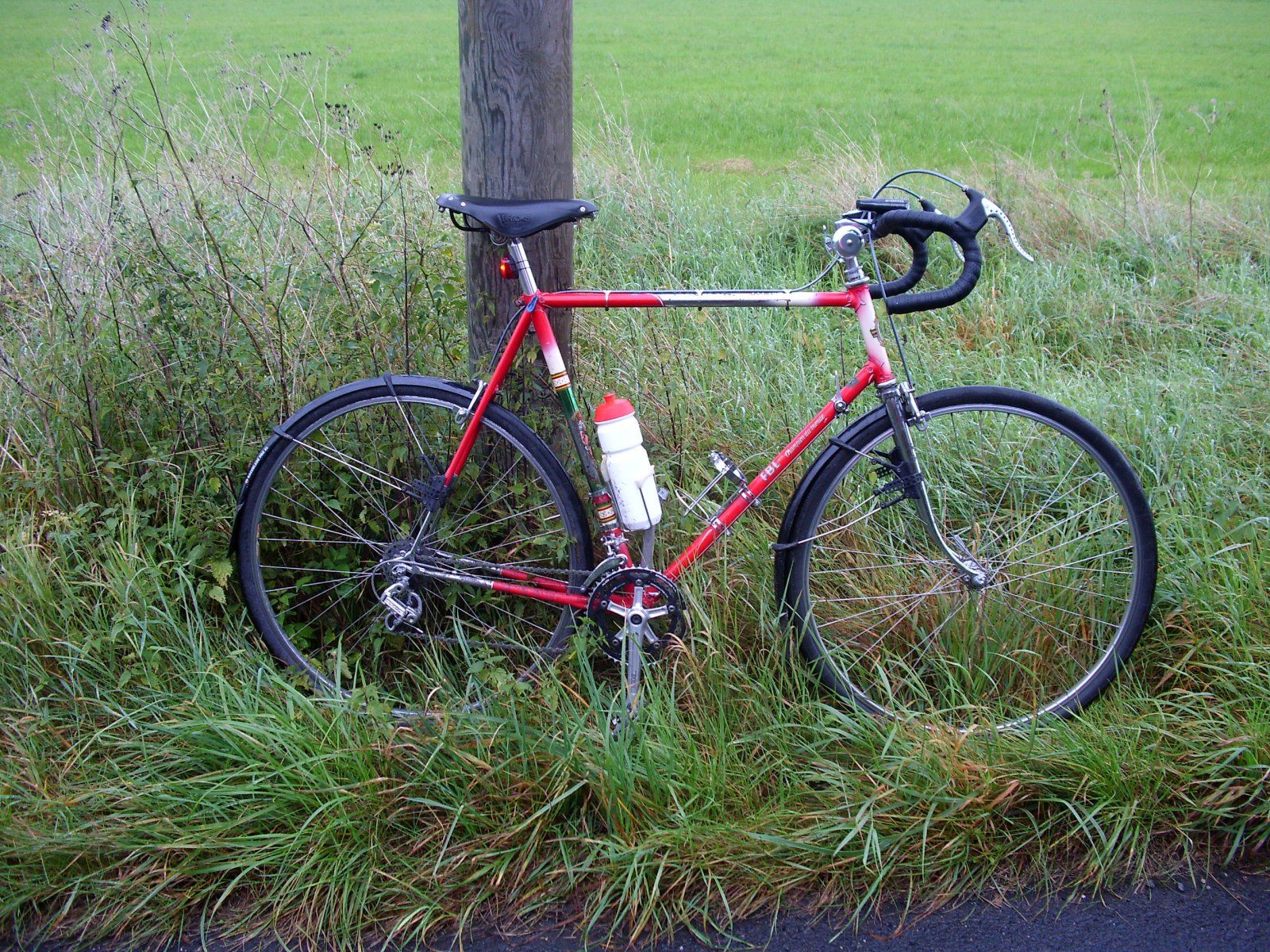

Habe gerade nochmal Fotos vom aktuellen Zustand gemacht:

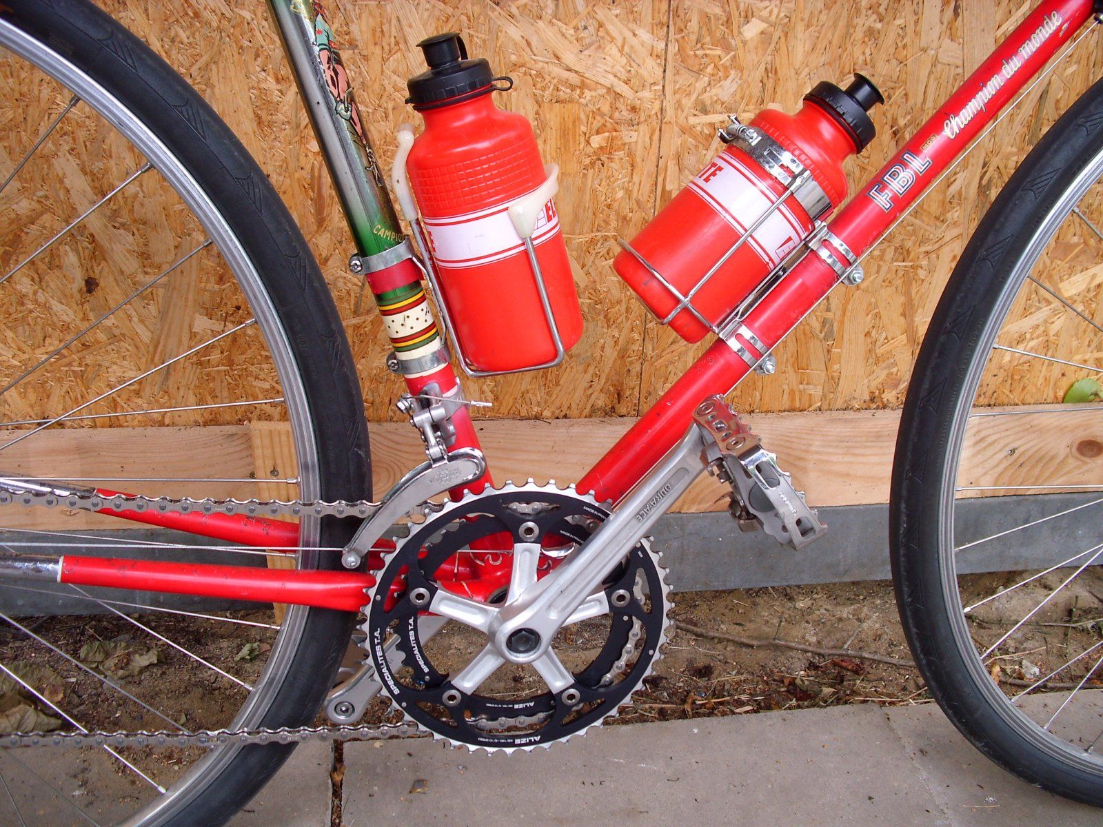

Die alte Alupumpe aus den 60er Jahren passte leider nicht ohne Halter unters Oberrohr. Aber die Silca-Pumpe brauchte nur mit einem Riemen vorne gesichert werden und hält richtig gut. Den Klettriemen werde ich noch durch einen passenden Lederriemen ersetzen.

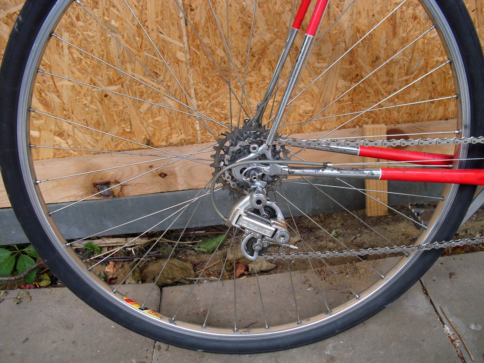

Der alte Gran Sport Umwerfer kollidierte leider wegen seiner "Streichholzschachtel" mit dem Schutzblech. Habe deshalb einen Umwerfer der nächsten Generation genommen. Die gab es meines Wissens nach ab Ende der 60er Jahre. Der Lederschmutzlappen ist momentan leider nur noch in Braun lieferbar. Sobald es den wieder in Schwarz gibt, tausche ich ihn aus. Die Kette muss ich noch etwas kürzen. Die ist mit den kleineren Kettenblättern zu lang. Hab hier aber auch noch eine neue Wippermann für 5-fach liegen.
Was kommt als Nächstes? Suche jetzt einen Scheinwerfer samt Halter mit Batteriebetrieb und noch eine schwarze, etwas größere Werkzeugtasche für den Sattel.
Sobald bei uns die Kurzarbeit vorbei ist und ich wieder mehr verdiene, mache ich mich auf die Suche nach einem Laufradsatz. Dann kommt hinten auch ein neuer Schraubkranz mit 14-28 drauf (habe ich schon hier liegen).
Die Schutzbleche können an beiden Bremsen noch ein Stück höher. Da ist noch Platz. Aber dafür muss ich den vorderen Schutzblechhalter spanend bearbeiten und den hinteren gegen einen Anderen austauschen (der Originale ist unter dem Bremssteg zu dick, da gibt es aber dünnere).
Die schwarzen Reifen bleiben aus zwei Gründen erst einmal drauf:
1. Gewicht: Paselas oder vergleichbare Reifen wären deutlich schwerer als die schwarzen 32 mm Rennreifen von Conti ohne Profil.
2. Helle Flanken z.B. am Pasela oder Michelin sind sehr schmutzempfindlich und werden kaum noch sauber. Das sieht dann auch nicht mehr toll aus. Das Problem habe ich bei komplett schwarzen Reifen nicht.

Record Umwerfer gab es seit Anfang der 60er

Selber biegen und so anbringen, dass er nicht unter den Bremssteg muss.
Wie soll das gehen? Dann ist der Halter unter der Mutter und ich komme mit dem Schraubenschlüssel nicht mehr richtig dran. Hatte ich zuerst und war gar nicht praktikabel. Vorne wegbiegen funktiioniert auch nicht gut. Alles schon bei anderen Rädern probiert. Flexe den oberen Teil des Halters meistens weg. Das die Lasche dann oben offen ist stört ja nicht.
Zum Sitzrohr zeigend. Musste natürlich an eine andere Stelle an das Blech schrauben.

Kennt ihr schon - klar - aber trotzdem:
Campagnolo-Studium
Record ja, aber dann mit anderer Form an dem Dreieck der Aufhängung und ich meine bis Ende 60er mit zuggegenhalter. Und der gezeigt ist doch ein Nuovo Gran Sport von '74+?
ja. oder Record aus den 70s ... hauptsache es Schaltet.
Ich habe ewig gebraucht um die ganzen Kettenwerfer Vorn zu durchschauen. Der Unterschied zwischen dem Gran Sport und dem Valentino ... was es mit der Lippe an den Record und Nuovo Gran Sport auf sich hat... wie viele Löcher dann am Ende der 70s im Blech waren und ob es einen Super Record Umwerfer gibt ... usw
